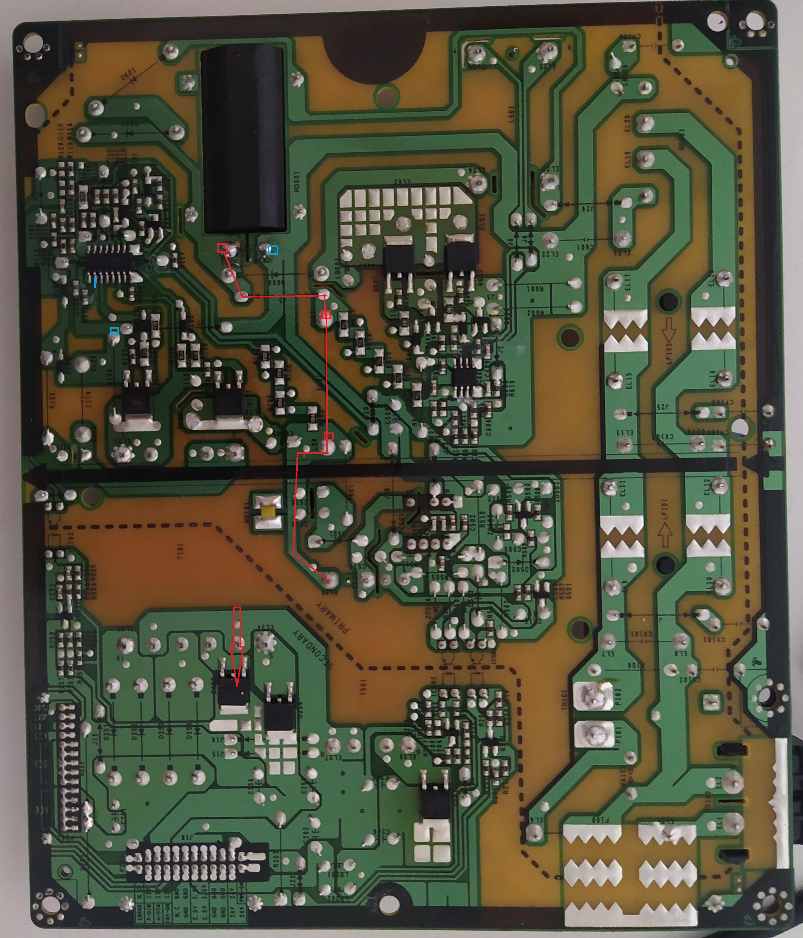

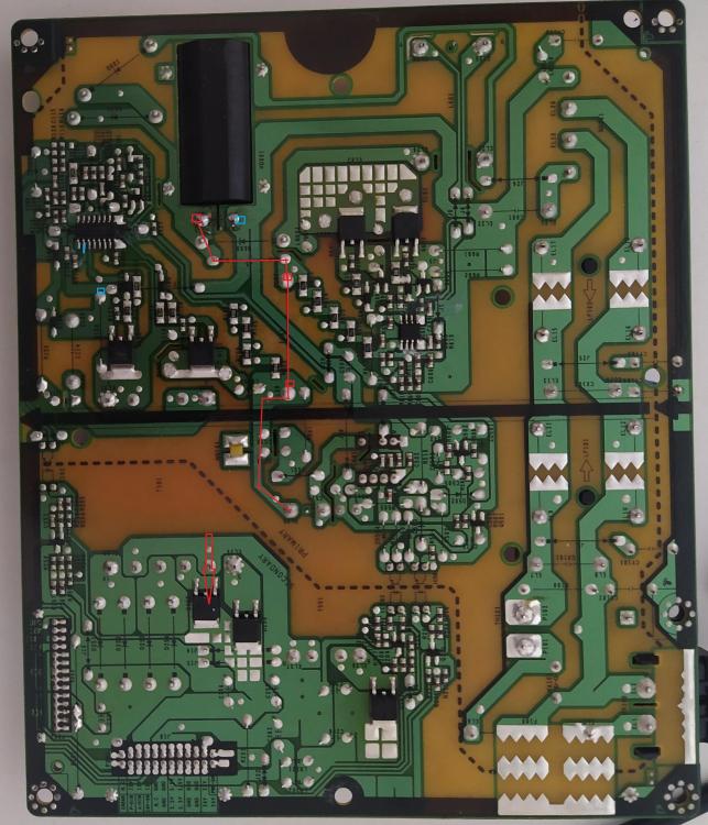

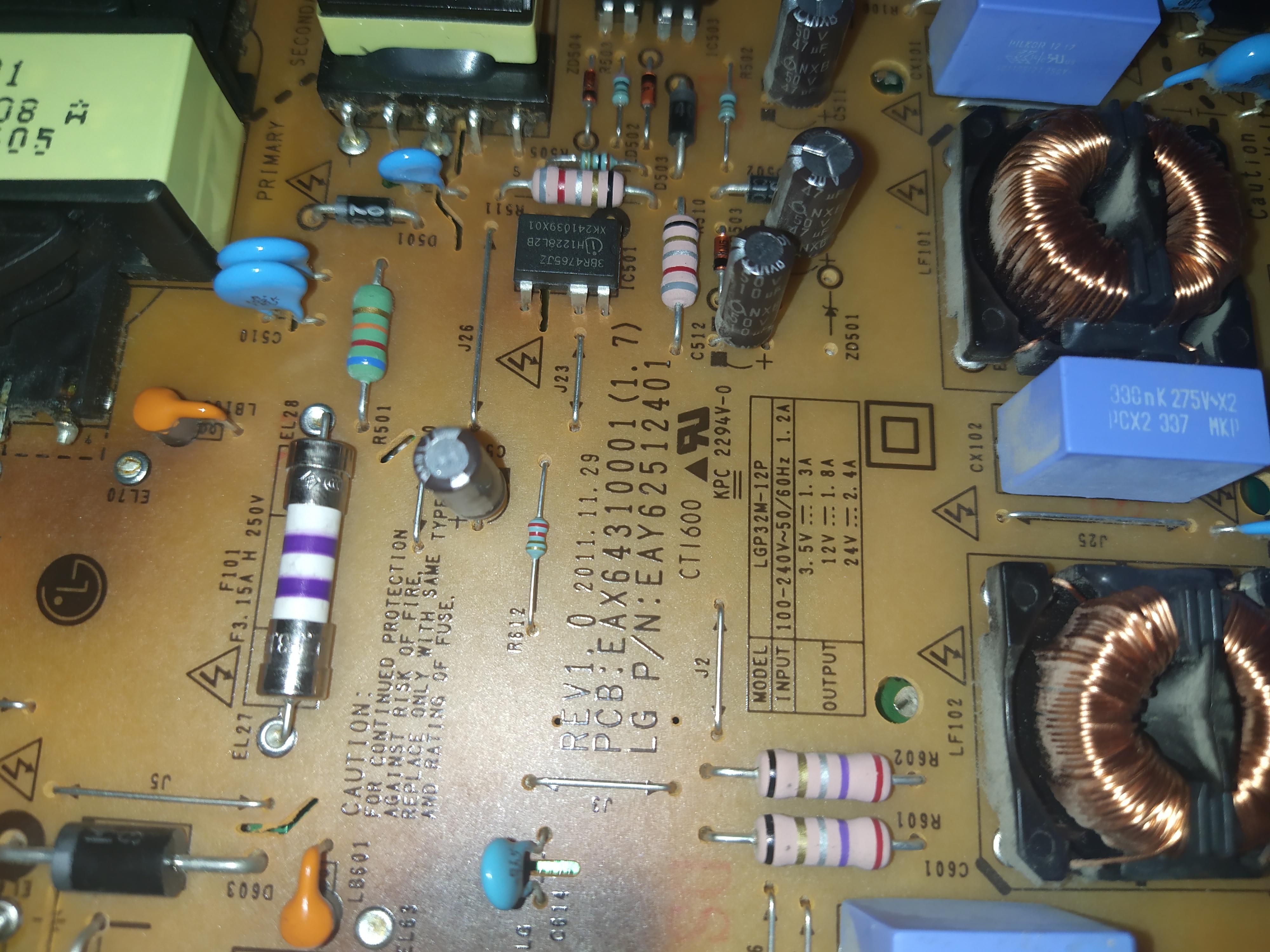

ENRICO 1051 Inserita: 21 dicembre 2021 Segnala Inserita: 21 dicembre 2021 Cosa misuri in ohm tra i pin 1-2 di IC 102? Mi sa che la main non va, fai delle foto .
zonio Inserita: 21 dicembre 2021 Autore Segnala Inserita: 21 dicembre 2021 La 3,5 volts di Power on e inv on dalla main board arriva, quindi escluderei la stessa. Sull' Ic102 non misuro alcuna tensione, mentre misuro Qualcosa ai pin 1 e 2 di ic502 ic503, che sono gli altri due optoisolatori, all' accensione della tv
ENRICO 1051 Inserita: 21 dicembre 2021 Segnala Inserita: 21 dicembre 2021 Posta la sigla di IC501, non riesco a leggerla.
ENRICO 1051 Inserita: 22 dicembre 2021 Segnala Inserita: 22 dicembre 2021 No, IC501, lato componenti, ha quattro pin su un lato e tre sull'altro.
Dumah Brazorf Inserita: 22 dicembre 2021 Segnala Inserita: 22 dicembre 2021 Visto che la tensione di standby è corretta io quasi quasi proverei giusto a dare corrente con la main board scollegata dall'alimentatore.
ENRICO 1051 Inserita: 22 dicembre 2021 Segnala Inserita: 22 dicembre 2021 Ok. penso che la parte che abbiamo controllata finora sia comandata da altra tensione mancante, allora controlliamo il circuito di 3BR4765JZ http://www.datasheetcafe.com/3br4765jz-datasheet-smps-controller/ Controlla sui pin 7 e 8 se è correttamente alimentato, se sul pin 2 arriva la FB e cosa misuri sul 5.
ENRICO 1051 Inserita: 22 dicembre 2021 Segnala Inserita: 22 dicembre 2021 Sul lato rame, noto in alcune zone come una patina biancastra, non è che qualche elettrolitico ha perso? Controllali tutti.
zonio Inserita: 22 dicembre 2021 Autore Segnala Inserita: 22 dicembre 2021 Sui PIN 7 e 8 dell' IC501 ci sono 18 volts a TV acceso e 16 volts a TV spento. Sul PIN 5 non riesco a misurare nulla. Ora controllo tutti gli elettrolitici
ENRICO 1051 Inserita: 22 dicembre 2021 Segnala Inserita: 22 dicembre 2021 Controlla la tensione seguendo il percorso in rosso.
zonio Inserita: 23 dicembre 2021 Autore Segnala Inserita: 23 dicembre 2021 La patina bianca è presente negli integrati lato rame, suppongo siano residui della saldatura. Ho misurato fino al punto da te indicato, cioè tra negativo elettrolitico e PIN 1 del T501 e ci sono 348 volts.
ENRICO 1051 Inserita: 23 dicembre 2021 Segnala Inserita: 23 dicembre 2021 (modificato) O k, cosa misuri sul pin 2 di T501, direttamente collegato al pin 5 di IC 501? Hai per caso anche un oscilloscopio? Controlla anche i tre diodi sui secondari dei trasformatori Modificato: 23 dicembre 2021 da ENRICO 1051
ENRICO 1051 Inserita: 24 dicembre 2021 Segnala Inserita: 24 dicembre 2021 (modificato) Il diodo segnato con la freccia sembra bucato, è così o è una goccia di stagno? Controlla la sua efficienza. Vi auguro comunque un Buon Natale. Modificato: 24 dicembre 2021 da ENRICO 1051
zonio Inserita: 24 dicembre 2021 Autore Segnala Inserita: 24 dicembre 2021 Ho misurato tra IL PIN 1 e il PIN 3 del T501 ed il tester va a fondo scala, purtroppo non possiedo un oscilloscopio. I diodi sono ok, confermo la goccia di stagno. Tanti auguri, buon Natale
ENRICO 1051 Inserita: 28 dicembre 2021 Segnala Inserita: 28 dicembre 2021 (modificato) Qui dovrebbe esserci lo schema, prova a scaricarlo. https://elektrotanya.com/lg_eay62512401_lgp32m-12p_pslc-l115a_psu.pdf/download.html Modificato: 28 dicembre 2021 da ENRICO 1051
zonio Inserita: 29 dicembre 2021 Autore Segnala Inserita: 29 dicembre 2021 Ti ringrazio infinitamente, lo cercato tantissimo, lo schema e il manuale mi sarà sicuramente di grande aiuto.
3kek1 Inserita: 29 dicembre 2021 Segnala Inserita: 29 dicembre 2021 Ho scorto velocemente tutti i post, ma stai sbagliando completamente la procedura di diagnosi, primo ci si accerta che la scheda alimentazione funziona, perché mi sa che funzionava e il problema era la main board, magari il solito processore dissaldato. Ora nonso a che punto sei la stai un po' seviziando forse, devi staccarla dal resto, gli fai ponticello tra 3,5v e segnale di on e misuri le uscite magari con carico di prova..
zonio Inserita: 29 dicembre 2021 Autore Segnala Inserita: 29 dicembre 2021 La scheda di alimentazione, quando è collegata alla main, riceve 3,5 volts sul Power on e inv on, però non ci sono le uscite. Per ora sto ancora cercando di accertarmi che la scheda di alimentazione funzioni e durante queste operazioni un po' di sevizie le ha avute.
3kek1 Inserita: 29 dicembre 2021 Segnala Inserita: 29 dicembre 2021 Ho guardato la scheda sotto, in effetti il powr-on è alto a tv acceso, allora controlla R601-R602 vicino la zona cotta..
zonio Inserita: 2 gennaio 2022 Autore Segnala Inserita: 2 gennaio 2022 Buongiorno e buon anno a tutti. Nonostante la 3,5 volts presente Su Power on e inv on, con main collegata, ho voluto comunque seguire i vostri consigli e ho ponticellato la 3,5 volts con il PIN, Power on e inv on e scollegato la main. Sono apparse le uscite 12 e 24 volts sul connettore di uscita. Che dite devo sostituire la main? Grazie.
3kek1 Inserita: 2 gennaio 2022 Segnala Inserita: 2 gennaio 2022 Non si procede così, devi accertarti che la PSB funzioni mettendo un carico di prova almeno sul 3,5 e il 12v.. cioè una resistenza sul 3,5 e una lampadina o altra resistenza sul 12
zonio Inserita: 2 gennaio 2022 Autore Segnala Inserita: 2 gennaio 2022 Non mi spiego perché con la main collegata e con la 3,5 volts presente non ci siano le stesse uscite. Potrebbe essere che ci sia un guasto sul carico e la Power board va in protezione.
3kek1 Inserita: 2 gennaio 2022 Segnala Inserita: 2 gennaio 2022 Non sto a leggere tutta la discussione, tipicamente se l'alimentatore è guasto e da le tensioni a vuoto ma non giuste sotto carico, di solito ci sono ma si abbassano molto, se sulla scheda ci sono due alimentatori separati che fornisco uno lo standby e l'altro il resto e colleghi la main e rimane solo la standby ma le altre sono a 0 e senti pure un ticchetto, allora è piu probabile che il guasto sia sulla main ma devi essere sicuro che non ci sia magari un diodo che va in corto col carico quindi la prova che ti ho scritto è da fare se non ti piace comprare schede a zonzo..
