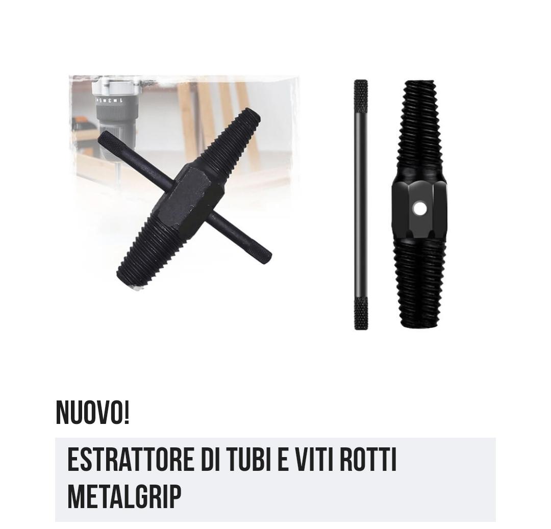

Enorme problema rubinetto a muro!
Buonasera, ho un grosso problema con il rubinetto a muro del bagno: monocomando a parete con canna sempre a parete. Si è spezzato il pezzo che collega la canna dal pezzo che sta nel muro... e adesso non so come si possa togliere questo tubolare nel quale passava l’acqua, e che era avvitato sia nel pezzo di rubinetto incassato bel muro, sia nella canna... in pratica lì passa l’acqua.. si è arrugginito e si è letteralmente spaccato..
cosa si può fare? Come si chiama questo pezzo? Grazie mill, spero in un vostro aiuto.. sono disperata...
