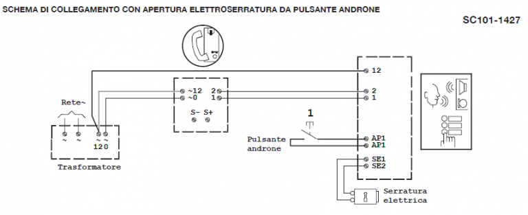

Kalippino Inserito: 17 dicembre 2021 Segnala Share Inserito: 17 dicembre 2021 Buon giorno a tutti, ho collegato un citofono urmet (penso sia il 1129) in questo modo, non riesco ad aprire, dall'interno, la serratura del cancellino, eppure la tensione esce da se1 ed se2 ma non seppure non costante; Avrò' sbagliato il collegamento? l'ho fatto come in questo che ho trovato in web.senza però il pulsante androne , non mi serve. Link al commento Condividi su altri siti More sharing options...
Roberto Garoscio Inserita: 17 dicembre 2021 Segnala Share Inserita: 17 dicembre 2021 (modificato) In primis devi essere certo sul modello dell’impianto utilizzato. L’apertura è probabilmente data da una scarica capacitativa, devi attendere che il condensatore si ricarichi tra una pressione e l’altra del pulsante. Se non apre potrebbe essere interrotto il filo che collega la serratura o la stessa guasta. Modificato: 17 dicembre 2021 da Roberto Garoscio Link al commento Condividi su altri siti More sharing options...
Kalippino Inserita: 18 dicembre 2021 Autore Segnala Share Inserita: 18 dicembre 2021 (modificato) Ciao Roberto, grazie. Ho provato a dare l'apertura diretta dal trafo, si apre, la tensione (provata con tester) esce, il mio dubbio è sui collegamenti dato che ho trovato solo questo schema di cui sopra. I numeri sui morsetti corrispondono alla lettera quindi se non erro dovrebbe essere il 1129/311 (? ) Non so cosa siano s+ e s- , magari la serratura va collegata lì. ho proprio il dubbio che sia lo stesso modello. Non è che debba fare un ponticello? Modificato: 18 dicembre 2021 da Kalippino aggiunto Link al commento Condividi su altri siti More sharing options...
Kalippino Inserita: 18 dicembre 2021 Autore Segnala Share Inserita: 18 dicembre 2021 Risolto, ho messo un ponte raddrizzatore con un relè e tutto funzion grazie. Link al commento Condividi su altri siti More sharing options...
