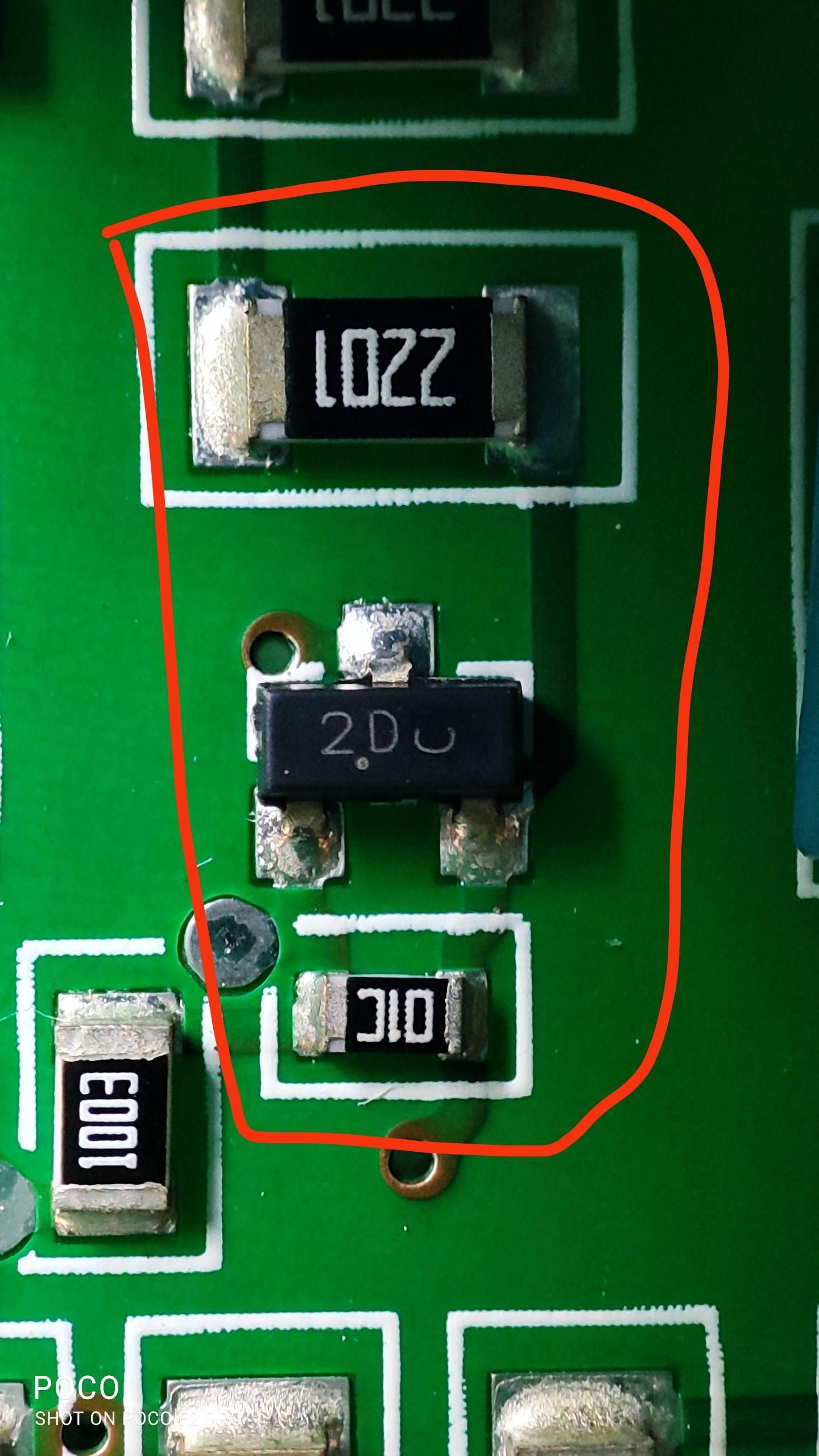

Silverhell Inserito: 17 dicembre 2021 Segnala Inserito: 17 dicembre 2021 salve a tutti, volevo chiedervi se mi aiutate ad acquistare questi 3 componenti cerchiati in quanto non riesco a capire come cercarli grazie
Lcucinelli Inserita: 17 dicembre 2021 Segnala Inserita: 17 dicembre 2021 Sono due resistenze e un transistor , la prima e 2201 e 2200ohm , il transistor non è chiaro 2dx potrebbe essere un 8. mentre l' ultima una resistenza ma anche qui 01C ?? potrebbe essere uno 0 , in tal caso10ohm. Per le resistenze puoi anche verificare con un tester per il valore , per il transistor non saprei.
Silverhell Inserita: 17 dicembre 2021 Autore Segnala Inserita: 17 dicembre 2021 purtroppo la foto l'ho fatta su una scheda nuova non in mio possesso, quindi non posso fare verifiche. sulla mia scheda, i componenti cerchiati causa umidità si sono dissaldati e smarriti
piergius Inserita: 17 dicembre 2021 Segnala Inserita: 17 dicembre 2021 Per transcodifica dei Resistori SMD vedi : https://www.google.com/url?sa=t&source=web&rct=j&url=https://circuitielettronici.it/wp-content/uploads/2018/03/EIA.pdf&ved=2ahUKEwj3h_70vev0AhXHCuwKHRa5AC8QFnoECBUQAQ&usg=AOvVaw1fuUEI3JgF_NFjf_2Ie50m Vedi se vanno bene questi Transistor, dovrebbero essere equivalenti : https://www.el-component.com/bipolar-transistors/mmbta92 2SA92-MPSA92-2D transistor PNP 300V 200mA 300mW Il terzo carattere dovrebbe essere la"C" del fabbricante (ad es. cx.)
Ctec Inserita: 18 dicembre 2021 Segnala Inserita: 18 dicembre 2021 L'ultima è una resistenza, con codifica EIA (sistema a 3 caratteri per codifica resistenze con poco posto...), che trovate anche qui. In particolare, 01C sta per resistenza da 10k ohm. Piergius ha azzeccato in pieno.
piergius Inserita: 18 dicembre 2021 Segnala Inserita: 18 dicembre 2021 7 ore fa, piergius ha scritto: -MPSA92- L' ultima volta li ho usati riparando la centralina di un campanile.
Silverhell Inserita: 19 dicembre 2021 Autore Segnala Inserita: 19 dicembre 2021 Grazie mille a tutti se ho capito bene devo prendere 1 resistenza 2200ohm 1 resistenza da 10kohm 1 transistore 2SA92 o equivalenti Grazie ancora
