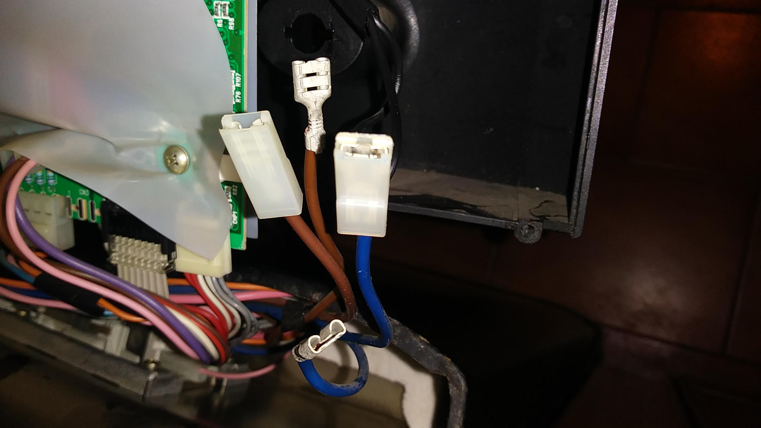

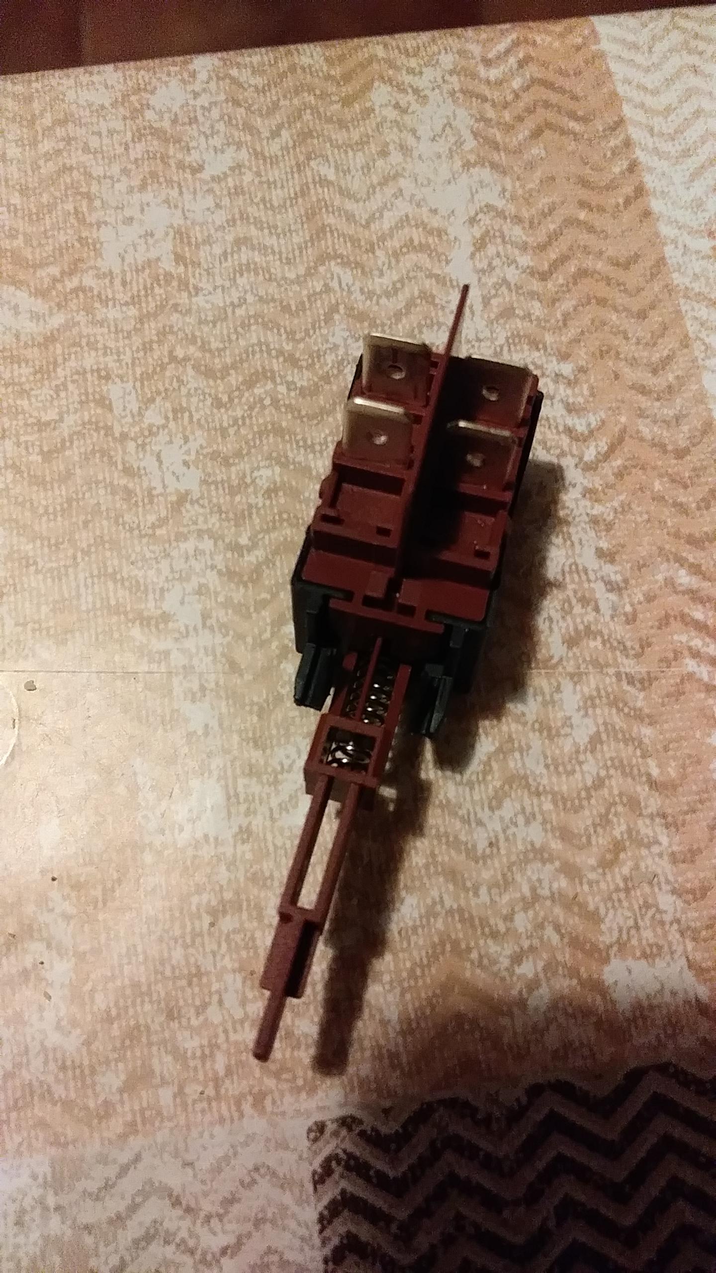

Pulsante on off lavastoviglie ariston
Rigel456
Ciao
Devo sostituire il pulsante on off della lavastoviglie ma non ho fatto la foto di come erano collegati i fili prima di portare il pezzo al negozio per acquistare il ricambio. Ho quattro poli due fili blu e due marroni.  Mi sapete dire come collegarli? Invio foto del pezzo e dei cavi. Grazie a chi mo sa rispondere 😊🙏🙆
Link al commento
Condividi su altri siti
Il setto centrale separa fase e neutro, quindi, a destra metti i due blu e a sinistra i due marroni
Poi, per completare il discorso, puoi mettere in alto i due incappucciati e in basso i due metallici, anche se non è determinante ai fini del funzionamento.
Modificato: da patatino59
Link al commento
Condividi su altri siti
