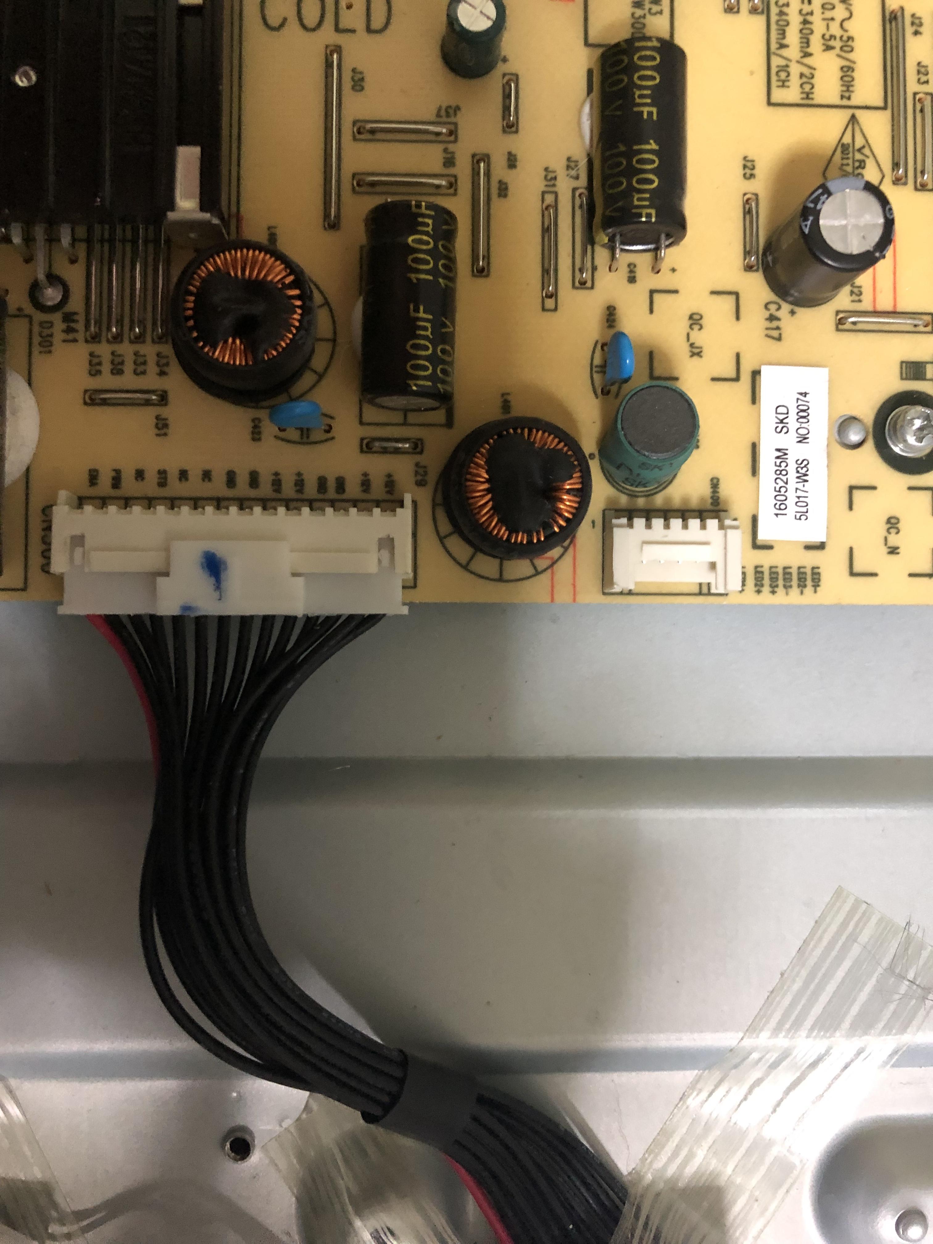

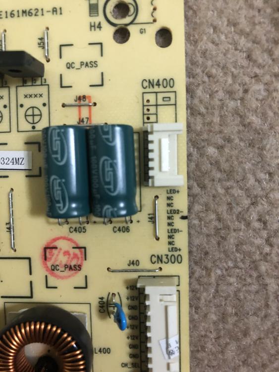

skyworth e3000
Buonasera a tutti avrei bisogno di un aiuto riguardo a una tv che si accende x circa un secondo e si spengono i led a barre mentre il led frontale tv resta in verde come se la tv è accesa! Ho comprato una scheda di alimentazione che propio uguale non è ma io venditore ma confermato che va bene lo stesso. ora la domanda è come collego i fili che escono dal pannello tv che vanno alla scheda di alimentazione visto che le
sigle sono diverse dalla scheda originale?? Allego delle foto ps. I fili sono 3 di colore bianco e nero e 3 colore bianco.
Modificato: da Pawer
