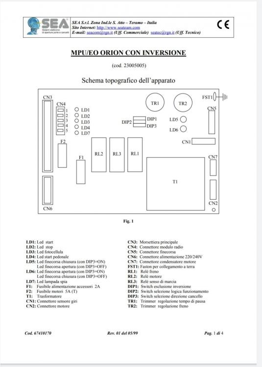

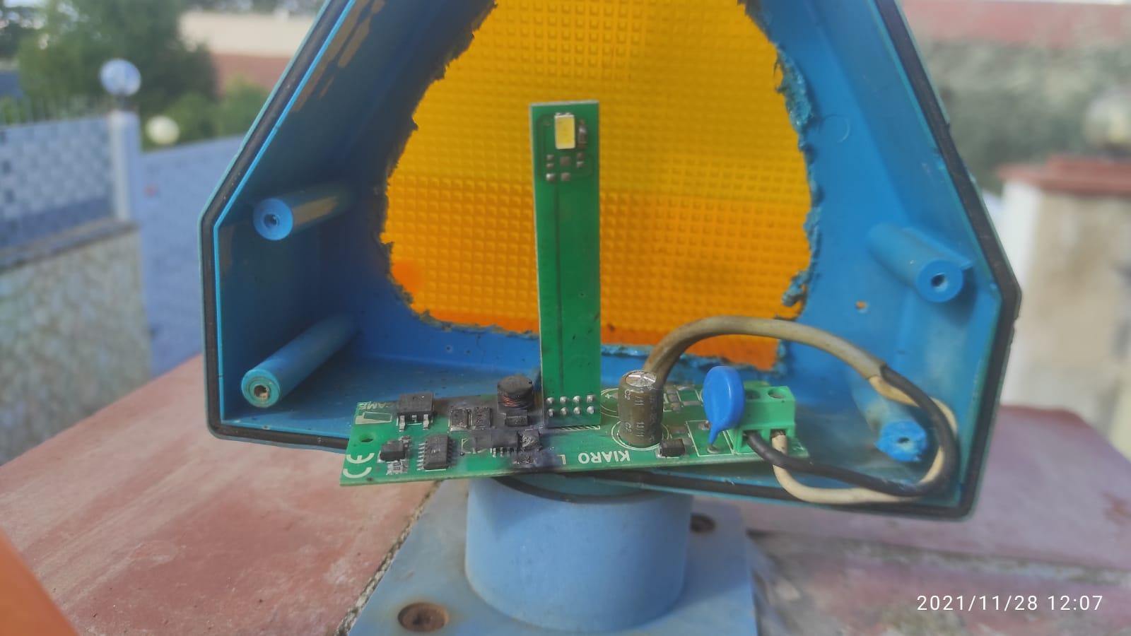

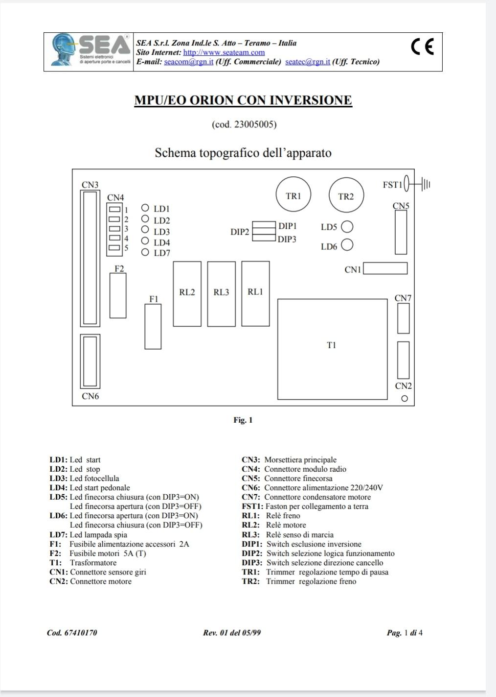

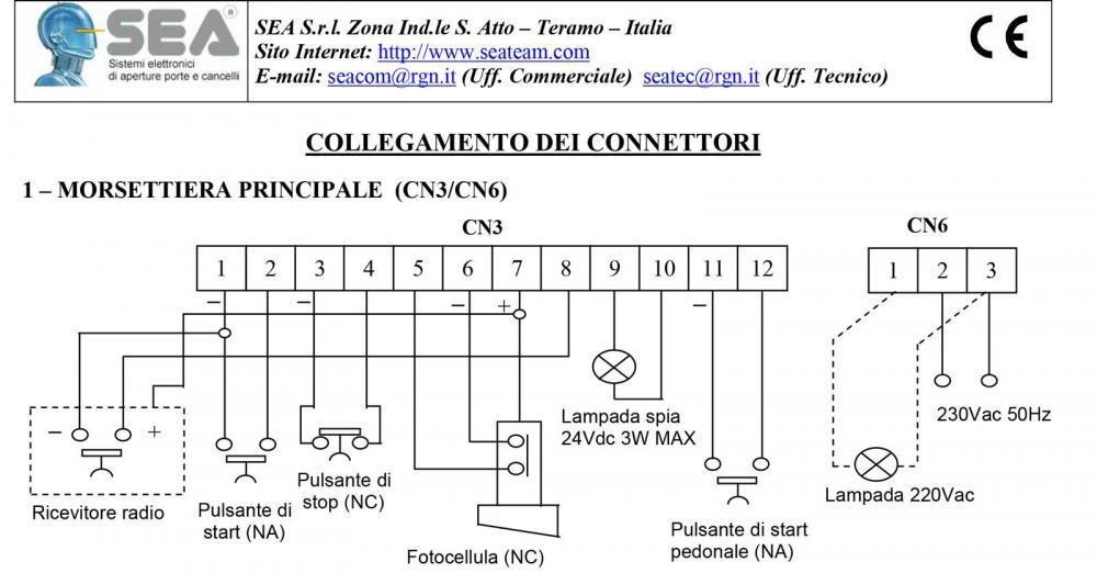

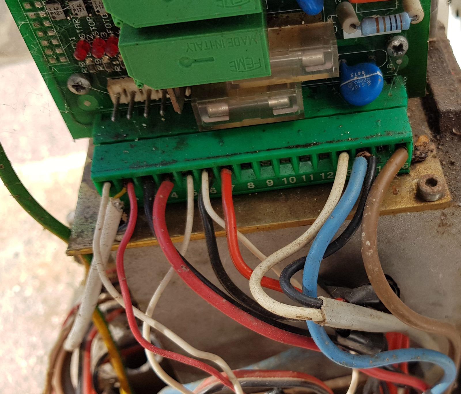

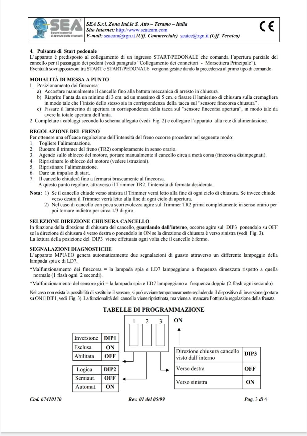

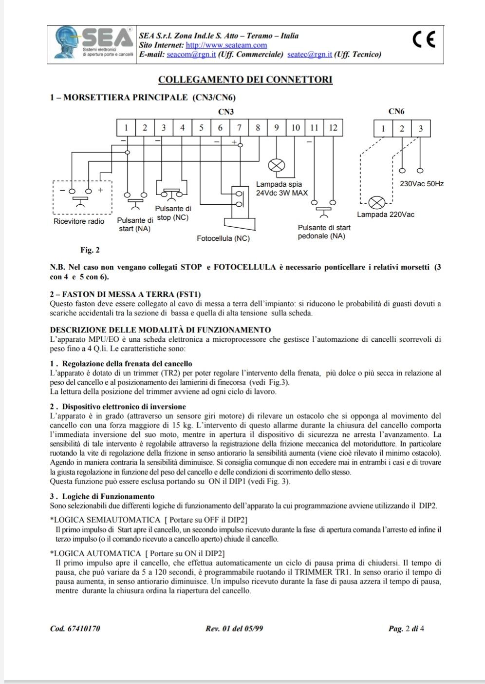

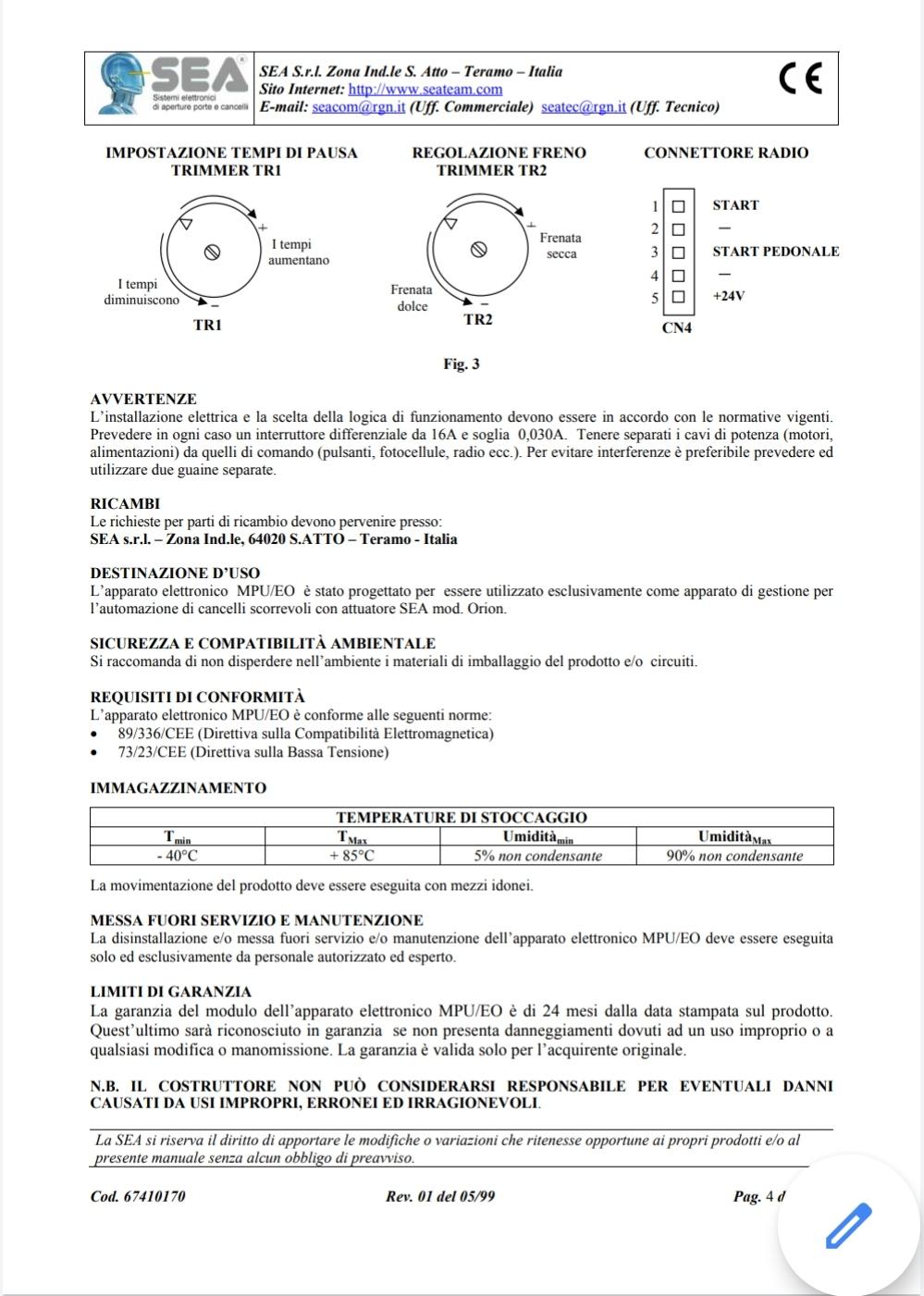

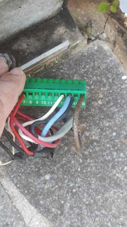

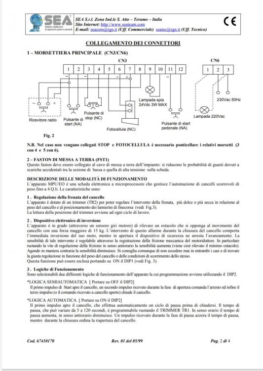

cherubino1970 Inserito: 19 dicembre 2021 Segnala Inserito: 19 dicembre 2021 Buonasera, oggi volevo sostituire un lampeggiante SEA che si è bruciato con un FAAC XLED: dopo il montaggio però l'inattesa sorpresa......... Il Faac XLED lampeggia sempre quando l'automatismo non è in funzione e appena viene attivato il cancello continua sempre a lampeggiare aumentando d'intensità!!! É davvero strano, sapevo che bastava sostituire il lampeggiante con il FAAC XLED e sarebbe andato tutto a buon fine. La scheda dell'automatismo è SEA e mostro lo schema e la foto del connettore a cui è collegato il lampeggiatore (come in foto i contatti del lampeggiatore sono il bianco e nero). Non capisco però perchè nello schema CN6 i contatti sono 3 ma in realtà nella scheda sono 4 (cioè 13, 14, 15, 16)!!!! Devo forse invertire qualche contatto?? Spero qualcuno possa aiutarmi. Mille grazie. cherubino1970
Lcucinelli Inserita: 19 dicembre 2021 Segnala Inserita: 19 dicembre 2021 Buonasera , il lampeggiante Fac xled puo lavorare anche a 24v ac /dc , mentre quello che hai rimosso funziona a 220v , quindi è normale che il fac xled si attivi anche se non è presente la 220v basta la sola corrente di perdita , non conosco la centrale che hai ma se per ipotesi la tua il comando de lampeggiante è dato un triac e normalissimo che ciò accada. Fai un misura della tensione ai capi della morsetti del lampeggiante a cancello fermo. Puoi pure tentare di invertire i fili ma dubbito che possa tornare a funzionare correttamente.
Roberto Garoscio Inserita: 19 dicembre 2021 Segnala Inserita: 19 dicembre 2021 (modificato) Io vedo che deve essere collegato con i morsetti 1 e 3, tu lo hai collegato con 1 e 13 che non è nominato nello schema. Modificato: 19 dicembre 2021 da Roberto Garoscio
ROBY 73 Inserita: 19 dicembre 2021 Segnala Inserita: 19 dicembre 2021 (modificato) Ciao cherubino1970, 1 ora fa, cherubino1970 ha scritto: volevo sostituire un lampeggiante SEA che si è bruciato con un FAAC XLED: ............. La scheda dell'automatismo è SEA ............ Non capisco però perchè nello schema CN6 i contatti sono 3 ma in realtà nella scheda sono 4 (cioè 13, 14, 15, 16)!!!!......... Ci puoi dire esattamente l'articolo preciso della centrale e anche del lampeggiatore SEA? Oppure ancora meglio posta un paio di foto anche di questi, potrebbe essere che la funzione lampeggiante sia data dalla scheda madre e non da quella sul lampeggiatore stesso, per questo il FAAC XLED potrebbe funzionare ugualmente. Inoltre, presumo che lo schema / manuale non sia esattamente "fedele" alla realtà, magari nel tempo è statasostituita per necessità. Modificato: 19 dicembre 2021 da ROBY 73
cherubino1970 Inserita: 19 dicembre 2021 Autore Segnala Inserita: 19 dicembre 2021 13 minuti fa, Roberto Garoscio ha scritto: Io vedo Non so come ma ciò che nel PDF equivale a 1, 2 e 3 nella scheda equivale a 13, 14, 15 e 16. Il precedente lampeggiatore SEA (che aggiungo in foto) e che si è bruciato perché ha preso acqua era collegato come adesso con il bianco sul 13 e il nero sul 15. Di conseguenza io non ho toccato nulla sulla morsettiera, ho solo sostituito il SEA guasto con il Faac XLED. Ho dato corrente e lui lampeggiava a cancello fermo. Il resto lo sapete
ROBY 73 Inserita: 19 dicembre 2021 Segnala Inserita: 19 dicembre 2021 (modificato) 6 minuti fa, cherubino1970 ha scritto: ..........Il resto lo sapete Non proprio, ti ho chiesto l'articolo preciso della centrale (e meglio anche del lampeggiante, anche se c'è l'immagine) SEA, grazie. Anche perché cercando nel sito SEA, il lampeggiante nella tua immagine è QUESTO a 24V, mentre QUESTO è quello a 230V Modificato: 19 dicembre 2021 da ROBY 73
ROBY 73 Inserita: 19 dicembre 2021 Segnala Inserita: 19 dicembre 2021 (modificato) A meno che cercando meglio, la scheda del lampeggiante non sia questa YGO: https://www.automatisme-online.fr/media/import_produit/IMPORT_SEA_KITS_SEPT_2017/YGO_CARTE_CLIGNOTANTE_FEU_UNIVERSEL_SEA_notice.pdf che è pressoché "universale" e può essere appunto impostata come lampeggiante o luce di cortesia a 230V o 24V, per questo urgono le foto anche delle impostazioni della centrale e della scheda lampeggiante stessa Modificato: 19 dicembre 2021 da ROBY 73
cherubino1970 Inserita: 19 dicembre 2021 Autore Segnala Inserita: 19 dicembre 2021 29 minuti fa, Roberto Garoscio ha scritto: Io vedo Non so come ma ciò che nel PDF equivale a 1, 2 e 3 nella scheda equivale a 13, 14, 15 e 16. Il primo lampeggiatore era SEA (che aggiungo in foto) poi anni fa ho sostituito la parte interna con quella di un lampeggiatore CAME mantenendo l'esterno del Sea che qualche settimana fa si è bruciato perché ha preso acqua era collegato come adesso con il bianco sul 13 e il nero sul 15. Di conseguenza io non ho toccato nulla sulla morsettiera, ho solo sostituito il SEA guasto con il Faac XLED. Ho dato corrente e lui lampeggiava a cancello fermo. Il resto lo sapete 1 minuto fa, ROBY 73 ha scritto: urgono le foto Eccole
cherubino1970 Inserita: 19 dicembre 2021 Autore Segnala Inserita: 19 dicembre 2021 Ecco l'ultima pagina
cherubino1970 Inserita: 19 dicembre 2021 Autore Segnala Inserita: 19 dicembre 2021 1 ora fa, Lcucinelli ha scritto: Buonasera , il lampeggiante Fac xled puo lavorare anche a 24v ac /dc , mentre quello che hai rimosso funziona a 220v , quindi è normale che il fac xled si attivi anche se non è presente la 220v basta la sola corrente di perdita , non conosco la centrale che hai ma se per ipotesi la tua il comando de lampeggiante è dato un triac e normalissimo che ciò accada. Fai un misura della tensione ai capi della morsetti del lampeggiante a cancello fermo. Puoi pure tentare di invertire i fili ma dubbito che possa tornare a funzionare correttamente. La cosa bella è che il precedente lampeggiatore era anche a 220 perché nonostante esteticamente fosse il SEA l'interno era di un lampeggiatore se ricordo bene CAME anch'esso a 220. Per cui bastava sostituire il lampeggiatore con uno nuovo a 220. E invece la sorpresa che lampeggia in pratica sempre!!!
ROBY 73 Inserita: 19 dicembre 2021 Segnala Inserita: 19 dicembre 2021 (modificato) 30 minuti fa, cherubino1970 ha scritto: Il primo lampeggiatore era SEA (che aggiungo in foto) poi anni fa ho sostituito la parte interna con quella di un lampeggiatore CAME Scheda CAME con classica lampadina ad incandescenza, oppure una scheda KIARO LED? Se fosse con lampadina ad incandescenza, allora potrebbe essere benissimo un fatto di tensione indotta / o parassita. Solo per tentativo, prova ad invertire i fili di alimentazione sulla scheda del lampeggiante. Un'altra prova per capire se si tratta di questo, è quella di collegare il lampeggiante FAAC tramite due fili "volanti" all'esterno delle tubazioni, oppure / e anche direttamene con due spezzoni di filo tra i morsetti 13 e 14 (presumo sia il cavo plastipiombo grigio con i fili bianco e nero il cavo del lampeggiante, giusto?) Naturalmente devi scollegare il cavo attuale durante quest'ultima prova Modificato: 19 dicembre 2021 da ROBY 73
cherubino1970 Inserita: 19 dicembre 2021 Autore Segnala Inserita: 19 dicembre 2021 1 minuto fa, ROBY 73 ha scritto: presumo sia il cavo plastipiombo grigio con i fili bianco e nero il cavo del lampeggiante, giusto? Giusto. Posso fare questa prova (tra qualche giorno che andrò a casa di mio padre)
ROBY 73 Inserita: 19 dicembre 2021 Segnala Inserita: 19 dicembre 2021 (modificato) 2 minuti fa, cherubino1970 ha scritto: ..........tra qualche giorno....... Ok quando puoi / vuoi, facci sapere Modificato: 19 dicembre 2021 da ROBY 73
cherubino1970 Inserita: 19 dicembre 2021 Autore Segnala Inserita: 19 dicembre 2021 Finalmente ho trovato la foto dell'interno del lampeggiatore quando si è bruciato giorni fa
ROBY 73 Inserita: 20 dicembre 2021 Segnala Inserita: 20 dicembre 2021 1 ora fa, cherubino1970 ha scritto: Finalmente ho trovato la foto dell'interno del lampeggiatore quando si è bruciato giorni fa Quella è una KIARO LED, allora il "problema" è del FAAC XLED, appena puoi fai le prove che ti ho detto sopra e vedi come va. A meno che il problema non sia la scheda SEA che si è guastata e fatto funzionare anche il lampeggiante CAME in modo continuo fino a che non si è bruciata anche questa scheda
cherubino1970 Inserita: 20 dicembre 2021 Autore Segnala Inserita: 20 dicembre 2021 6 ore fa, ROBY 73 ha scritto: scheda SEA che si è guastata e fatto funzionare anche il lampeggiante CAME in modo continuo Il lampeggiante precedente si è bruciato perchè negli anni dalla plastica SEA è penetrata l'acqua anche a causa di piogge consistenti avute nei 2 ultimi mesi, però il cancello continua a funzionare. Quindi al 99% il motivo della bruciatura della scheda è dovuto all'acqua. Ma per scongiurare che non sia un problema del FAAC XLED (nonostante sia nuovo!!!) cosa potrei fare? E comunque................... grazie sempre per la vs sapienza a disposizione
cherubino1970 Inserita: 20 dicembre 2021 Autore Segnala Inserita: 20 dicembre 2021 1 ora fa, cherubino1970 ha scritto: per scongiurare che non sia un problema del FAAC XLED Se le provo dandogli la 220 senza che sia connesso alla scheda cosa può succedere??
Lcucinelli Inserita: 20 dicembre 2021 Segnala Inserita: 20 dicembre 2021 Se le provo dandogli la 220 senza che sia connesso alla scheda cosa può succedere?? Succede che si accende...hai fatto la misura della tensione sul lamp. a cancello fermo?
cherubino1970 Inserita: 20 dicembre 2021 Autore Segnala Inserita: 20 dicembre 2021 16 minuti fa, Lcucinelli ha scritto: misura della tensione sul lamp. a cancello fermo? Non ancora perché l'automatismo è a casa di mio padre (dista 30 km) e andrò a trovarlo mercoledì. Mercoledì mattina sarò operativo per le 10, appena farò la misura della tensione sul lampeggiatore a cancello fermo scriverò subito il post
cherubino1970 Inserita: 20 dicembre 2021 Autore Segnala Inserita: 20 dicembre 2021 Il multimetro devo metterlo in AC?
cherubino1970 Inserita: 20 dicembre 2021 Autore Segnala Inserita: 20 dicembre 2021 17 minuti fa, Lcucinelli ha scritto: Certo Saresti così gentile da anticiparmi cosa potrei fare nel caso in cui fosse corrente e se non ce ne fosse (ma ci sarà di sicuro se si accende!!)? In ogni caso farò sia la misurazione con l'attuale cavo plastipiombo grigio con i fili bianco e nero (il blu e marrone non li tocco??), che la prova di funzionamento con il cavo passato esternamente.
cherubino1970 Inserita: 20 dicembre 2021 Autore Segnala Inserita: 20 dicembre 2021 Quello che proprio non capisco è perché nel manuale della scheda i connettori dell'alimentazione sono 3 ma nella realtà sono 4 (i famosi 13, 14, 15 e 16)!!!!!!??
Lcucinelli Inserita: 20 dicembre 2021 Segnala Inserita: 20 dicembre 2021 Mi aspetto di avere una tensione superiore a 24v , in tal caso se non vuoi sostituire il lamp. con uno diverso da tuo ( solo 230v) devi apportare una modifica inserendo un rele' a 230v come da schema .
ROBY 73 Inserita: 21 dicembre 2021 Segnala Inserita: 21 dicembre 2021 4 ore fa, cherubino1970 ha scritto: Quello che proprio non capisco è perché nel manuale della scheda i connettori dell'alimentazione sono 3 ma nella realtà sono 4 (i famosi 13, 14, 15 e 16)!!!!!!?? Come vedi il morsetto 15 è vuoto, presumo che non serva proprio, eventualmente prova a misurare se c'è tensione con qualche altro morsetto. 5 ore fa, cherubino1970 ha scritto: (il blu e marrone non li tocco??) No, non li devi toccare, quella è l'alimentazione 230V dell'intera automazione. Se non "ne esci fuori" con il FAAC XLED, ti conviene prendere un'altra scheda KIAROLED a 230V della CAME con il codice ricambio 119RIR454 e sei a posto.
