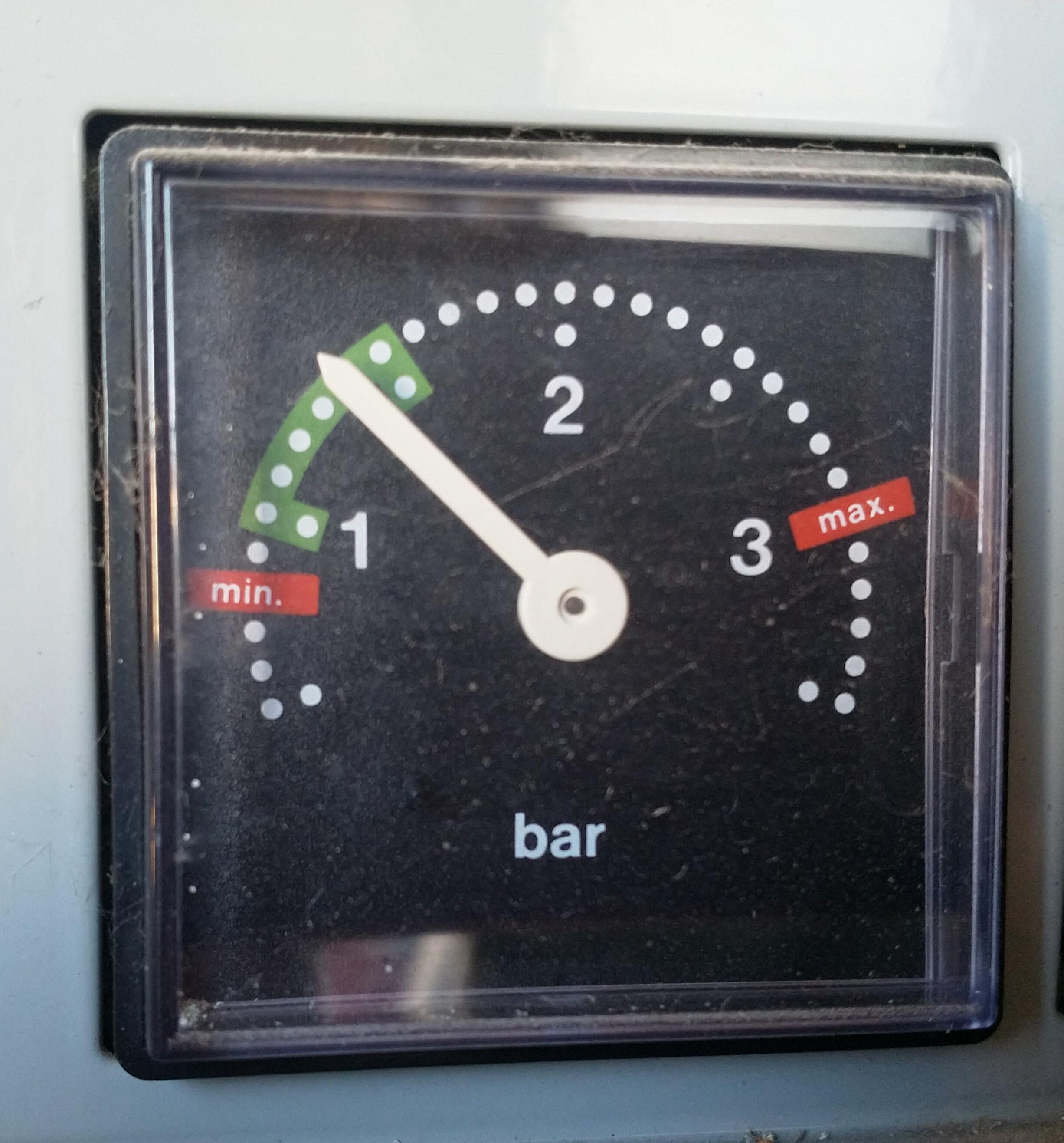

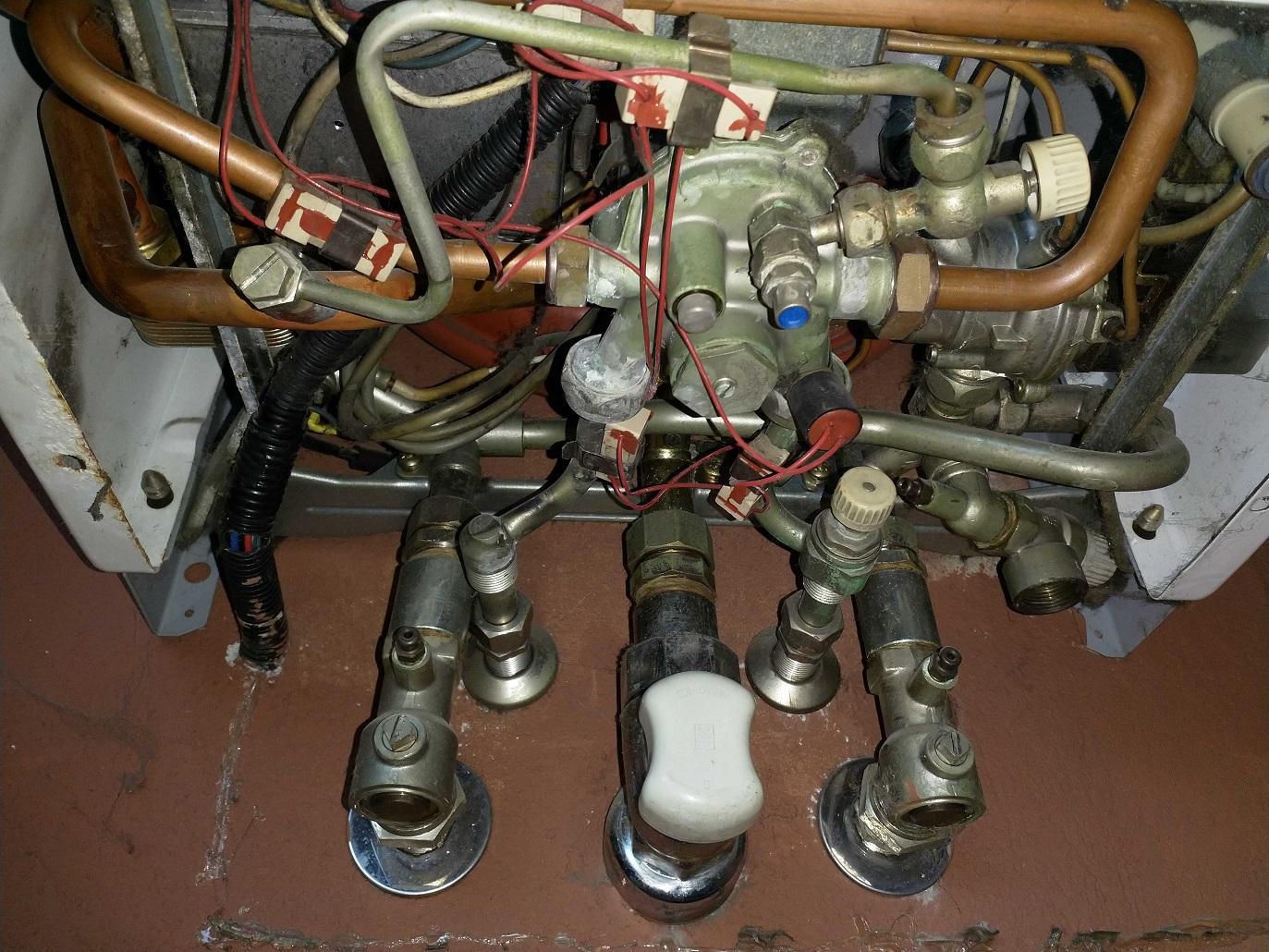

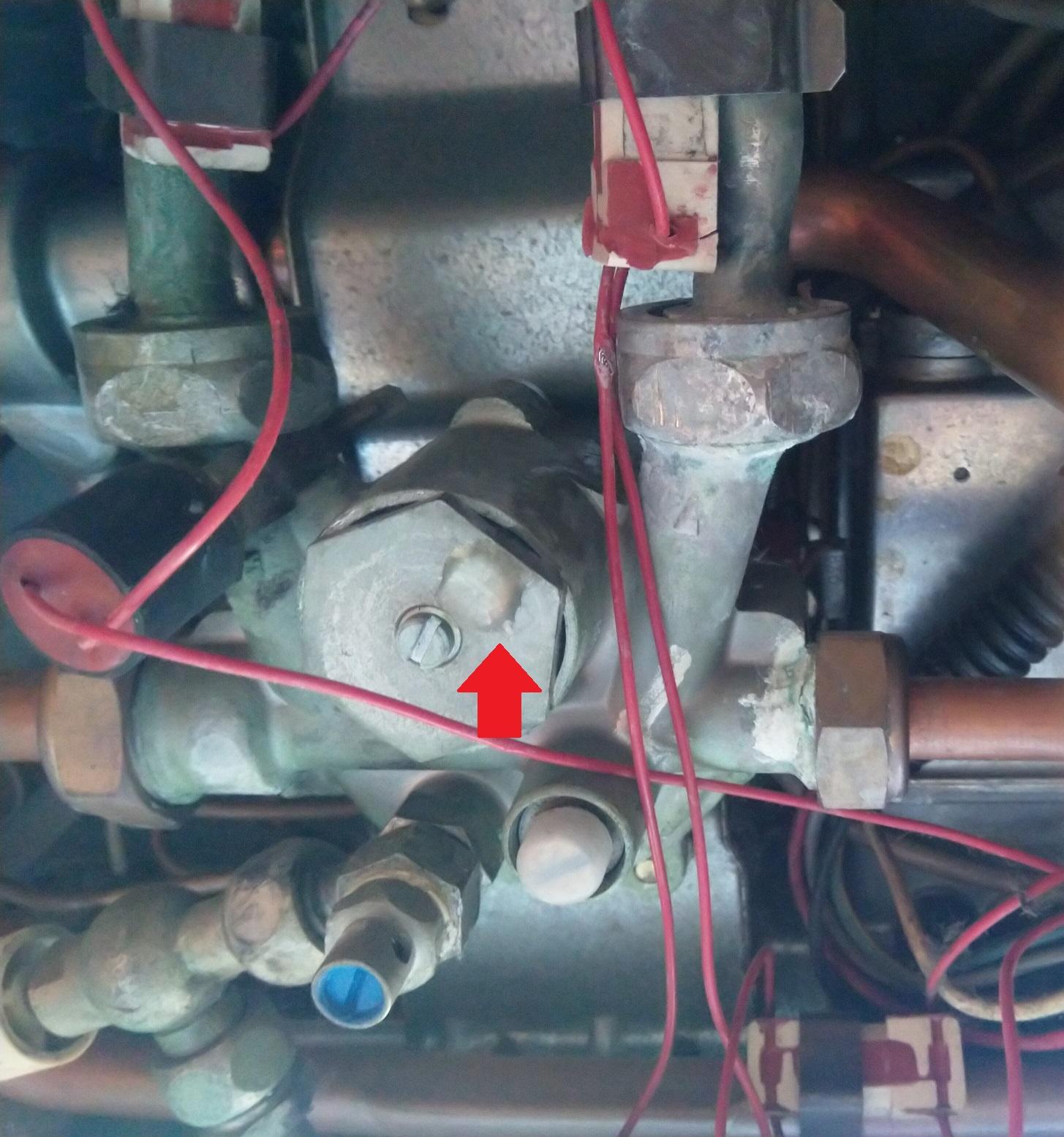

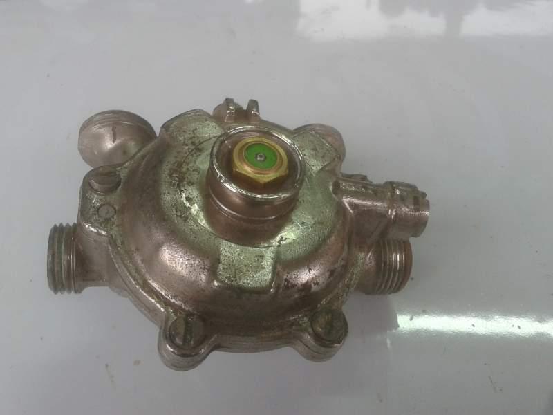

carloph Inserito: 20 dicembre 2021 Segnala Share Inserito: 20 dicembre 2021 Buongiorno, la caldaia vaillant VCW IT 24-10 XT, ferma da alcuni mesi, che sono riuscito ad accendere (vedi discussione 294503) e a far funzionare riscaldamento e acqua calda, ora perde quando apro il rubinetto dell'acqua calda (vedi foto con la goccia indicata dalla freccia). In particolare, i bar sono 1.4, l'acqua calda si accende bene dal rubinetto della vasca, mentre fa fatica ad accendersi quando apro i rubinetti del lavandino. Come faccio a individuare il punto in cui perde ? Grazie Link al commento Condividi su altri siti More sharing options...
adrobe Inserita: 20 dicembre 2021 Segnala Share Inserita: 20 dicembre 2021 In genere perde quasi sempre dal sovrastante premistoppa, posto nella parte superiore del gruppo acqua. Che ti conviene smontare e manutenere, ricambi 088617 e 140343 Link al commento Condividi su altri siti More sharing options...
carloph Inserita: 20 dicembre 2021 Autore Segnala Share Inserita: 20 dicembre 2021 Grazie del prezioso consiglio Non sono esperto di caldaie, sapresti indicarmi dove e come trovare il premistoppa ? E' facile da smontare ? Grazie Link al commento Condividi su altri siti More sharing options...
adrobe Inserita: 20 dicembre 2021 Segnala Share Inserita: 20 dicembre 2021 Il premistoppa è quel dado colorato di verde al centro. Per accedervi bisogna scollegare il gruppo dalla caldaia. Se non sei pratico affidati ad un tecnico. Link al commento Condividi su altri siti More sharing options...
