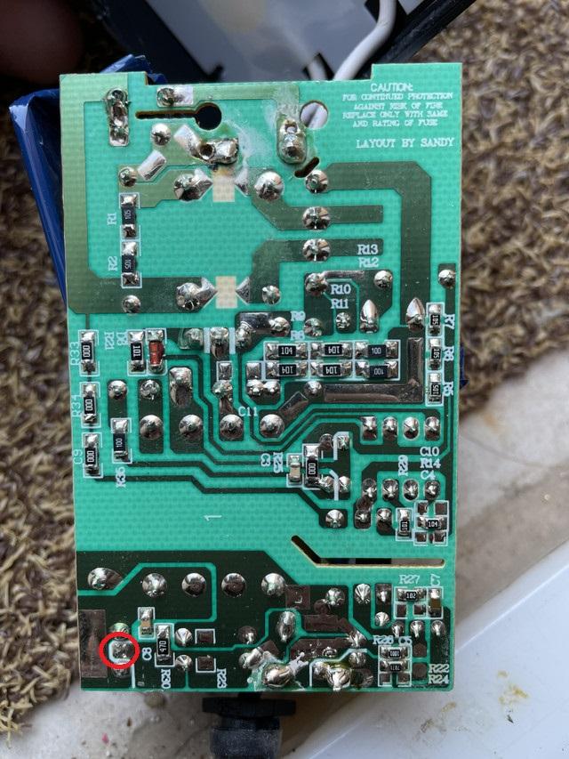

Trasformatore 22volt
11 minuti fa, massimovr ha scritto:
Lo facevo per non buttare via trasformatoti e altri pezzi.
certo capisco anch'io la penso come te, se sei in zona milano est potrei dagli un occhiata
12 minuti fa, massimovr ha scritto:
se quello del tuo link va bene lo prendo che va bene
controllo meglio
  • Risposte 51
  • Created
  • Ultima risposta
Top Posters In This Topic
  • massimovr
    20
  • DavidOne71
    17
  • patatino59
    3
  • Dumah Brazorf
    3
dovresti misurare il diametro esterno ed interno dello spinotto e confrontarlo con questi
Be ma in caso taglio il filo che ho e lo saldo a quello nuovo.
ma è uno classico più usati
22 minuti fa, massimovr ha scritto:
Be ma in caso taglio il filo che ho e lo saldo a quello nuovo.
23 minuti fa, massimovr ha scritto:
ma è uno classico più usati
bo non saprei, è la prima volta che lo vedo regolabile
del_user_293569
prova a controllare quella saldatura cerchiata in rosso.
4-CB8-ACD2-405-E-4-B47-8-ECE-20400-C11-E24-C.thumb.jpg.648eda6cc80bafdc923e5f77273ef53a.jpg
Oggi provo.
strano però le saldature perché il trasformatore era attaccato a muro e quindi sempre fermo.
Ho provato a risaldare ma stesso problema.
la tensione in uscita oscillamda 20.2 a 21.6
se mi dite che va bene quello di Amazon lo compro.
sono di Verona e non conosco nessuno a cui portare a farlo vedere quindi ormai é più facile comprarlo.
potrei provare anche a cambiare tutti i condensatori ma tra andare a prenderli e il tempo che perdo mi costa meno comprarlo nuovo e so che funziona.
2 ore fa, massimovr ha scritto:
Uno
Due
La tensione di uscita su tutti e due è 21V al posto di 22V, non credo che possa fare la differenza, però non ho la certezza.
Se la restituzione per te non è un problema, prova! Connettore permettendo.
Quello che costa meno.
Ps Faccio notare che sono sempre nominati come carica batterie, quindi mi farebbe pensare a una sorta di limitazione o interruzione della corrente e quindi non andrebbe bene per il tuo utilizzo, ma speriamo che non sia cosi.
Ps2 Prima di connetterlo, misura la tensione di uscita
20 ore fa, Lcucinelli ha scritto:
Sostituisci i condensatori, inizia con quello vicino al ic 8pin
comunque questa era una bella idea
4 minuti fa, massimovr ha scritto:
Online li trovo i condensatori?
si, ma in quantità minima e poi c'è il costo di spedizione. Non vale proprio la pena. Forse su amazon....
Dovresti trovare un negozio vicino a casa tua che vende componenti elettronici.
Googlando ho trovato questi
Poi magari si scopre che il guasto è nel timbracartellini...
del_user_293569
33 minuti fa, Dumah Brazorf ha scritto:
Poi magari si scopre che il guasto è nel timbracartellini...
Io avevo riparato una timbratrice per la rilevazione presenze e c'era una batteria in tampone.
La batteria era andata e l'alimentatore di suo non era sufficiente a far andare tutto l'accrocco.
Sostituta batteria e tutto tornato nella norma.
8 ore fa, Dumah Brazorf ha scritto:
Poi magari si scopre che il guasto è nel timbracartellini...
Uno switching con la tensione ballerina di sicuro qualche problema ce lo ha...
Prendi un alimentatore tipo mw da 24V 2/3A e regoli il trimmer per avere 22V, hai un range di +/-10/15% sulla tensione nominale.
13 minuti fa, max.bocca ha scritto:
regoli il trimmer
non penso che tutti hanno questa possibilità
20 ore fa, Francesco_54 ha scritto:
Io avevo riparato una timbratrice per la rilevazione presenze e c'era una batteria in tampone.
La batteria era andata e l'alimentatore di suo non era sufficiente a far andare tutto l'accrocco.
Sostituta batteria e tutto tornato nella norma.
Questa non ha batteria interna.
mil danno mi è stato detto dall' assistenza. Non sono io che dico che non funziona L alimentatore ma loro che mi hanno detto di cambiarlo e poi va.
proverò coi condensatori e poi vedo se comprarlo nuovo.
anche se non ho capito quale prendere
48 minuti fa, massimovr ha scritto:
vedo se comprarlo nuovo
Ma non  hai detto, all'inizio, che ne avevi due da 24 volt ?
Di che tipo sono ?
Li hai provati a collegare e vedere se la timbratrice funziona ?
Secondo me ti stai facendo problemi che non ci sono.
I due caricatori per Litio da 21 volt non sono adatti.
Modificato: da patatino59
Non li ho provati perché non sono in ditta.
non li ho provati perché certi hanno detto che 24v potrebbero essere troppi.
appena so qualcosa vi aggiorno
intanto ringrazio tutti e faccio auguri di buone feste
Il 21/12/2021 alle 18:19 , massimovr ha scritto:
siccome ne ho già alcuni da 24 volt (*) posso usarli o rischio si bruci tutto?
(*) Tornando al quesito originale  :  Nel frattempo hai verificato
> che  siano alimentatori in Corrente Continua e non semplici trasformatori;
> se almeno uno di essi fornisca una tensione a vuoto inferiore a 25V.
> potresti seguire il consiglio   :
Il 21/12/2021 alle 18:35 , patatino59 ha scritto:
-- Mettici in serie tre diodi 1N4007
Così controlleresti l' effettivo funzionamento della Macchinetta.
Presumo che essa, per alimentare la parte Logica, incorpori un ulteriore Riduttore di Tensione
ad esempio a 5V, con i suoi Condensatori Elettrolitici che potrebbero essere esauriti.
Inoltre, per evitare che l' Orologio si fermi se manca Tensione di Rete , ci sarà una Batteria interna.
Buon lavoro  !
E Buon Natale.! !
29 minuti fa, massimovr ha scritto:
intanto ringrazio tutti e faccio auguri di buone feste
Buone feste anche a te
Dovrebbe andare bene, anche se avere la regolazione che si può spostare o essere toccata da tutti a me non piace.
Poi c'è sempre il problema del connettore
Ma la bloccherò con la colla a caldo sulla tensione giusta.
mil connettore non è un problema perché dissaldo quello di adesso o lo uso col filo attuale.
ma è il classico da 5,5
