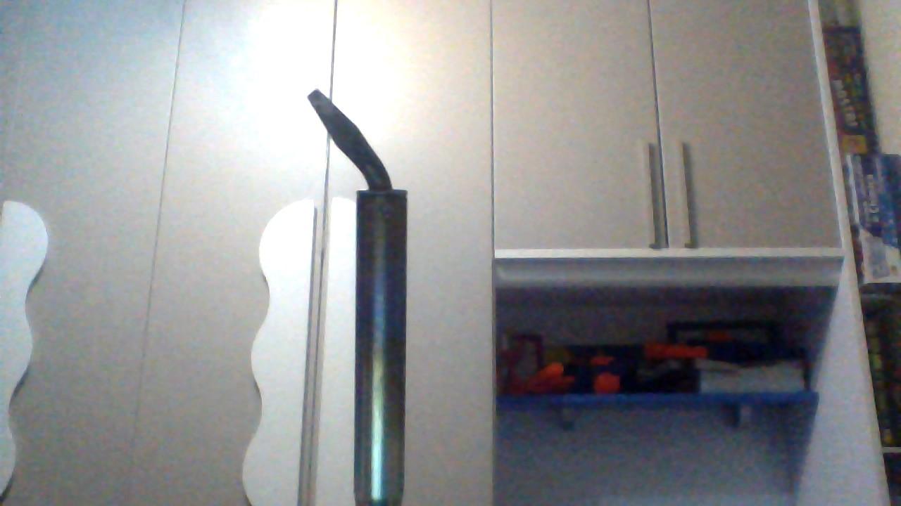

Problema saldatore a stagno kemper
aiutatemisonopovero
ciao a tutti ho un problema con il mio saldatore a stagno kemper  80w quello da una decina di euro, e al primo utilizzo(oltrea essere diventata praticamente marrone la punta) il ferro del saldatore è diventato letteralmente BLU come da allegato? mi sapete aiutare?
Mmmh, per quel tipo di saldatore è abbastanza normale quello che hai descritto, non dovresti preoccuparti.
Cosa saldi con 80W di potenza riscaldante?
aiutatemisonopovero
5 ore fa, Livio Orsini ha scritto:
Cosa saldi con 80W di potenza riscaldante?
beh sinceramente un po tutto pero ho notato che è un po tantino (per es. ieri ho saldato delle batterie con 80w sono matto).
se ne prendo uno 40w posso avere qualche problema?(saldo con stagno 33% piombo )
Dipende da cosa brasi.
80W eran già tanti quando lavoravo con le valvole termoioniche.
Se lavori su cs e componenti con reofori 30W-40W non termostatizzati son già più che sufficienti.
Se lavori con smd meglio il getto d'aria.
4 ore fa, aiutatemisonopovero ha scritto:
saldo con stagno 33% piombo
Ma bravo! completamente fuori legge! Cosa fai lo importi direttamente dall'India?👎
