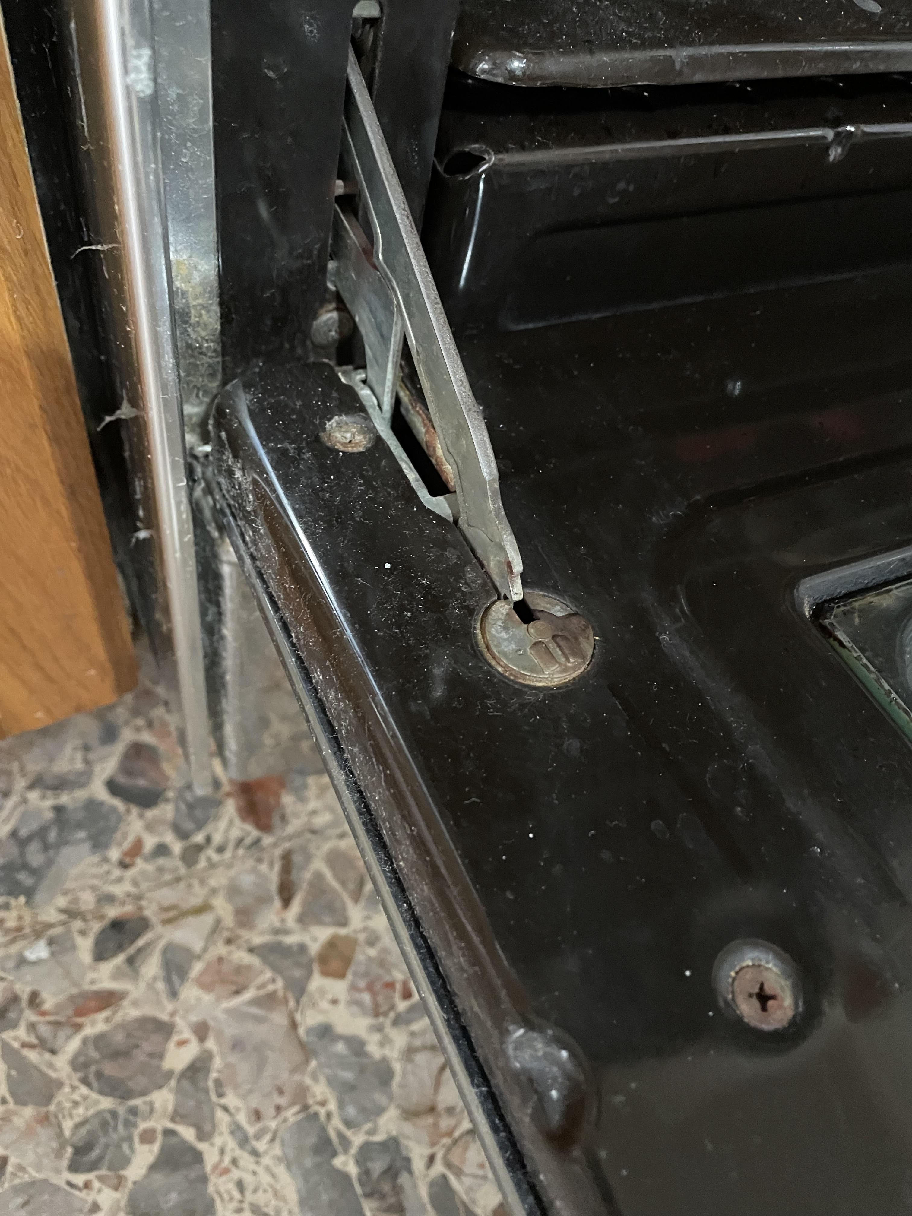

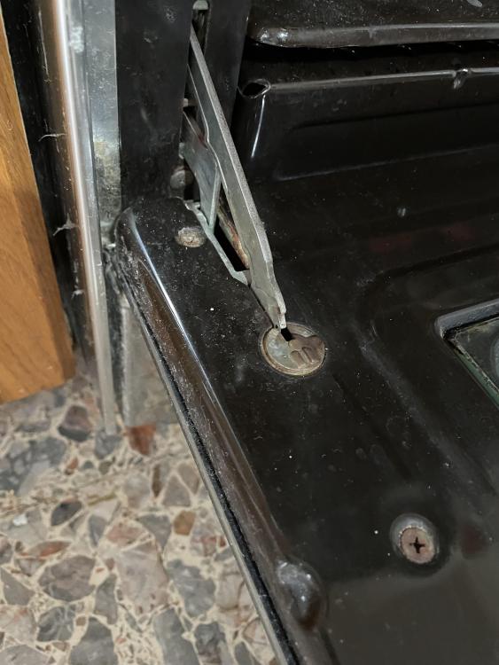

Pietro1984 Inserito: 22 dicembre 2021 Segnala Share Inserito: 22 dicembre 2021 Ciao a tutti vorrei cambiare la cerniera ad una vecchia cucina a gas della tecnogas, ma non riesco a capire come smontare la porta del forno qualcuno può spiegarmi? grazie Link al commento Condividi su altri siti More sharing options...
Stefano Dalmo Inserita: 22 dicembre 2021 Segnala Share Inserita: 22 dicembre 2021 (modificato) Metti la porta del forno a 45° , poi una per volta devi sganciare la parte fissa della cerniera , sarebbe la piccola che si trova sotto . Infila l'indice della mano destra sotto di questa e mentre con la mano sinistra , posta nell'angolo basso della porta , quindi proprio vicino alla cerniera che intendi sganciare , alzala di quel poco che ti permette di fare poca forza con l'indice per sganciare la parte e tirarla fuori dalla feritoia . Poi sgancia pure l'altra e solo dopo puoi sfilare quelle mobili e lunghe che stanno sopra . Basta abbassare la porta e seguire la curvatura delle stesse , che terminano ad uncino . Se guardi bene nell'angolo della piccola c'è un incastro di manco 5 mm. Devi sganciare quello e tirare fuori . Modificato: 22 dicembre 2021 da Stefano Dalmo Link al commento Condividi su altri siti More sharing options...
