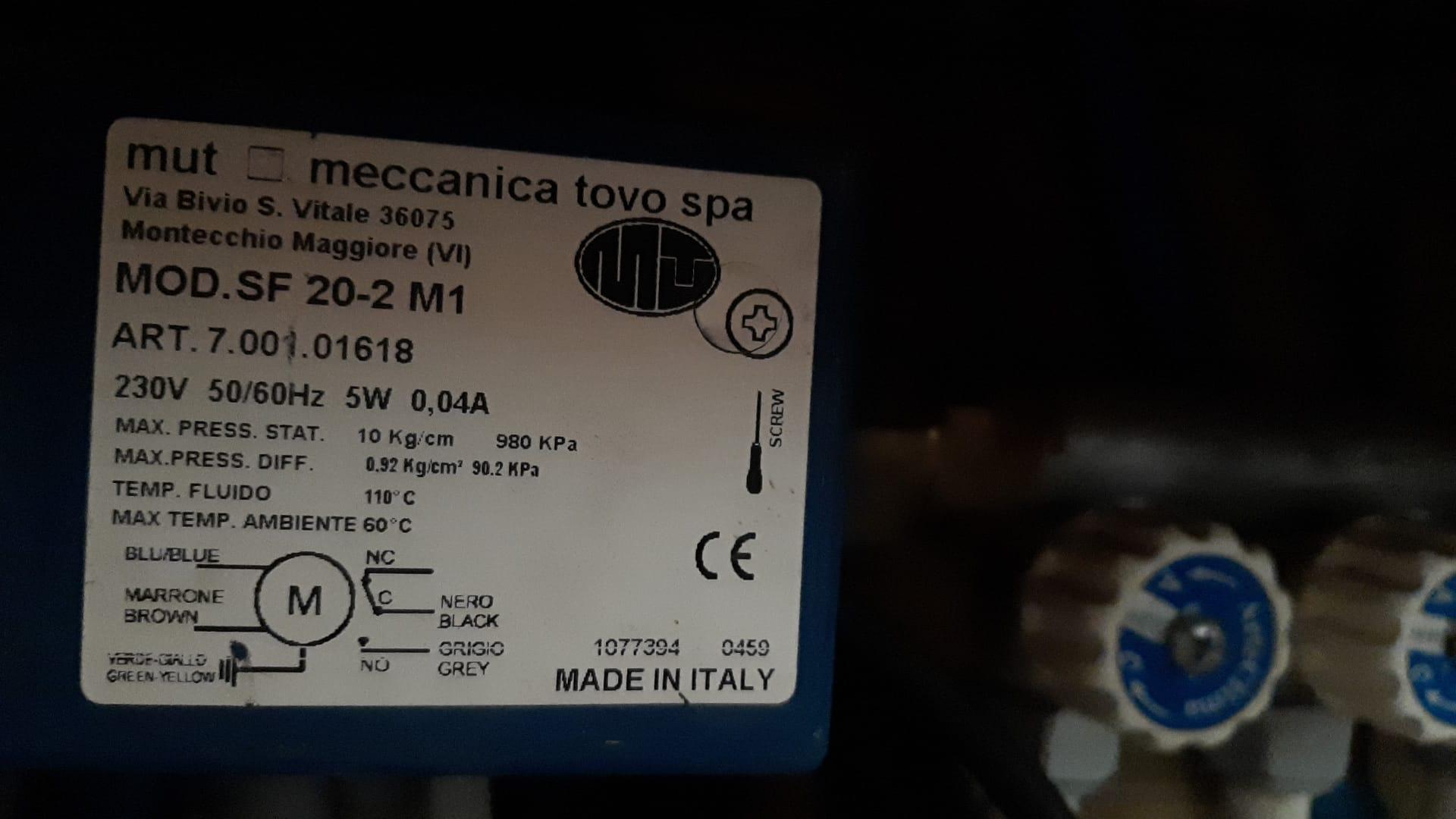

Valvola di Zona MUT Sf 20-2 M1 -bypassarla
Buonasera,
eccoci qui con un problema all'altro impianto di casa...
Praticamente il termostato interno è come se non ci fosse. Attaccato o staccato, la caldaia funziona di continuo. Devo intervenire sulla manopola posta sulla caldaia per spegnere i termosifoni.
Ho cambiato il termostato e il problema rimane.
Mi sono pertanto indirizzato sulla valvola in oggetto. Vorrei escluderla (dato che costa 100 euro e non è il caso di sostituirla) e far funzionare il termostato interno come un interruttore: on--accendo i termosifoni, off--spengo i termosifoni.
Come faccio a capire quali sono i due fili del microswitch dove collegare il termostato (che altro non è che un interruttore?) Non vorrei saltare in aria :D
ps, sul coperchio vedo questo schema in foto. Sbaglio o sono i fili grigio e nero quelli del microswitch?
grazie
Modificato: da gigio75
post incompleto
Mi rispondo da solo, magari puo' servire a qualche neofita come me...
Ho staccato il filo grigio dal microswitch che si intravede proprio sotto il motorino dell'elettrovalvola. Ho collegato un capo del termostato base (non è altro che un interruttore) a questo filo e l'altro al piedino del microswitch sul quale era agganciato il filo grigio.
Ho aperto la valvola con la levetta manuale posta a lato.
Adesso funziona.
Ovviamente se accendo i termo al piano di sotto, devo chiudere le manopole sopra, altrimenti partono sia sopra che sotto.
Qualcuno puo' dirmi se è possibile revisionare/sbloccare tali valvole? Il motorino funziona. E' il micro che rimane sempre su on.
Inoltre volevo chiedere se è normale che anche quando il motorino chiude la valvola, l'acqua passa lo stesso (infatti la valvola si riscalda). Se è così, quando partono i termo al piano di sotto, l'acqua passa anche sopra o sbaglio?
