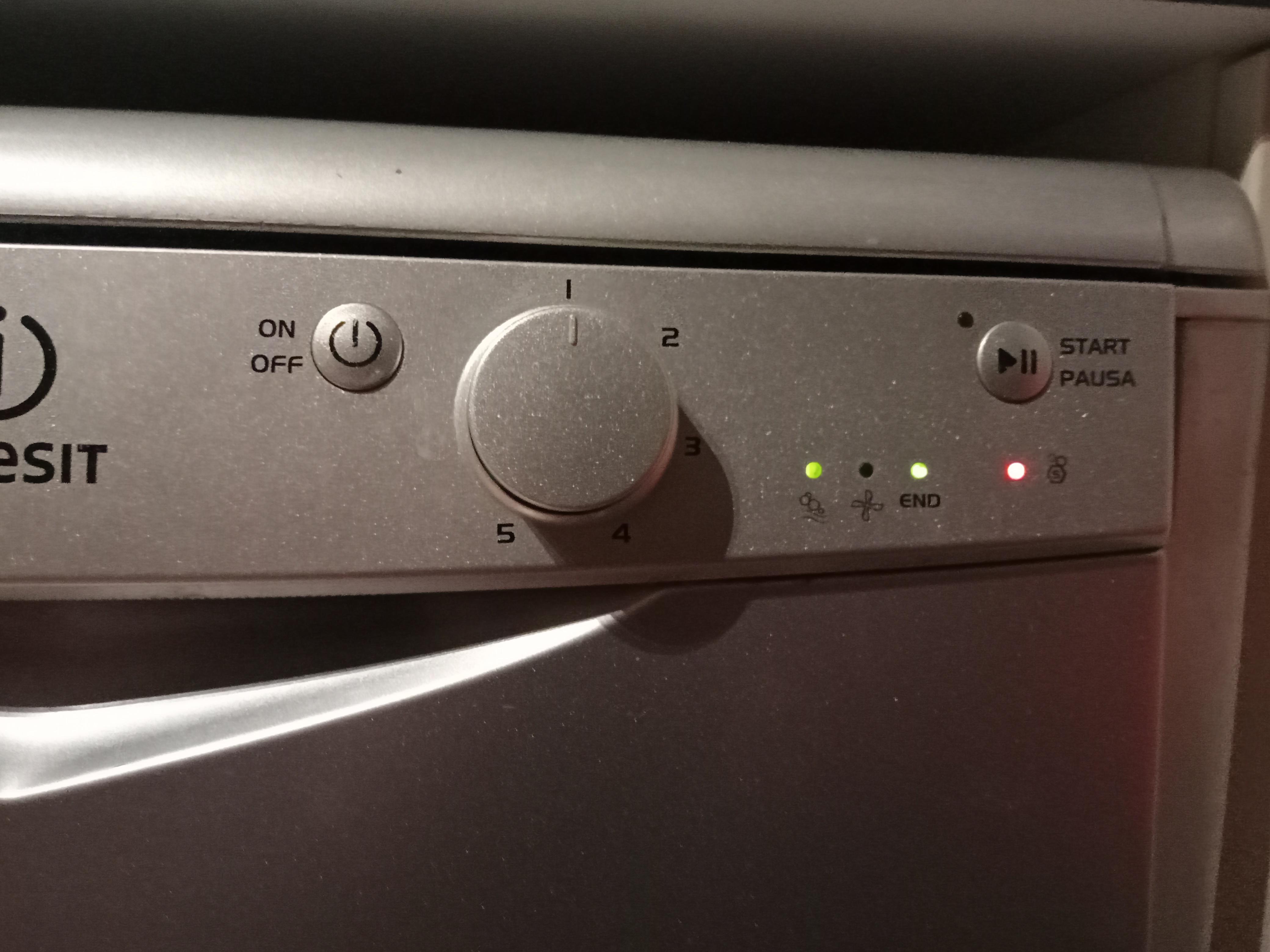

Problema Indesit lavastoviglie
AleBruno
Buonasera a tutti....
Ho un problema alla mia lavastoviglie modello DFG 15B1 S IT ...
Ho visto altri post simili al mio problema che consigliavano il pressostato....
Ora... Il problema mio è questo....
Accendo qualsiasi programma....
Inizia scaricando...
Carica acqua.. molto lentamente...
E poi di ferma scarica di nuovo dando errore....
Siccome non c'è nessuno schermino si accendono 3 spie...
Lavaggio e fine (fisse verdi) e il la spia sale lampeggia (rosso)
Può essere il pressostato??? E come lo smonto..?? 😳
Grazie in anticipo
Link al commento
Condividi su altri siti
22 minuti fa, AleBruno ha scritto:
Buonasera a tutti....
Ho un problema alla mia lavastoviglie modello DFG 15B1 S IT ...
Ho visto altri post simili al mio problema che consigliavano il pressostato....
Ora... Il problema mio è questo....
Accendo qualsiasi programma....
Inizia scaricando...
Carica acqua.. molto lentamente...
E poi di ferma scarica di nuovo dando errore....
Siccome non c'è nessuno schermino si accendono 3 spie...
Lavaggio e fine (fisse verdi) e il la spia sale lampeggia (rosso)
Può essere il pressostato??? E come lo smonto..?? 😳
Grazie in anticipo
Link al commento
Condividi su altri siti
Se carica troppo lentamente  , potrebbe essere un time out ,  da quando avvia il carico  a quando va in errore ,  quanto tempo passa  ? Tieni presente che dovrebbe caricare 3,5 L in  un minuto + o -
Apri il pannello laterale e  vedi  la tasca laterale in che condizioni sta .
Magari ti trovi e pulisci la camera di compressione  attraverso la base del pozzetto , all'interno .
Link al commento
Condividi su altri siti
Perfetto grazie mille....oggi nel pomeriggio provo.... Se può essere utile.... ieri ho tirato giù il sale con il cucchiaio... ha fatto le bolle e poi ha funzionato un lavaggio completo....
Link al commento
Condividi su altri siti
Buonasera....
Ho smontato la parete laterale... la vaschetta laterale sembra ok... A parte un po' di "nero" all'interno ma non riesco a pulirla... La lavastoviglie ogni tanto parte si fa il lavaggio.. altre volte di blocca... Ho provato quando parte a effettuare anche il lavaggio sia con bicarbonato e aceto che con il cura lavastoviglie ma dopo qualche lavaggio si blocca...  Perdonatemi per l ignoranza ma la camera di compressione è quella sotto il filtro? Sembra pulito....
Link al commento
Condividi su altri siti
20 ore fa, AleBruno ha scritto:
la vaschetta laterale sembra ok.
Scusa , ma come  sei giunto a stabilire che la tasca laterale è ok ?
Hai controllato quanti litri di acqua lascia passare in un minuto .?  E ti risulta essere in linea .
C'è solo un punto che  si ostruisce di calcare nella tasca ! La parte in alto a  mezza luna , nel tratto di uscita .
 La camera di compressione non si può vedere è nascosta  in una sezione del pozzetto  , accessibile solo da  una feritoia  alla base del pozzetto , o dal  raccordo dove si aggancia il tubicino del pressostato .
Link al commento
Condividi su altri siti
