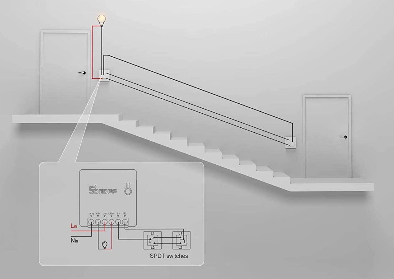

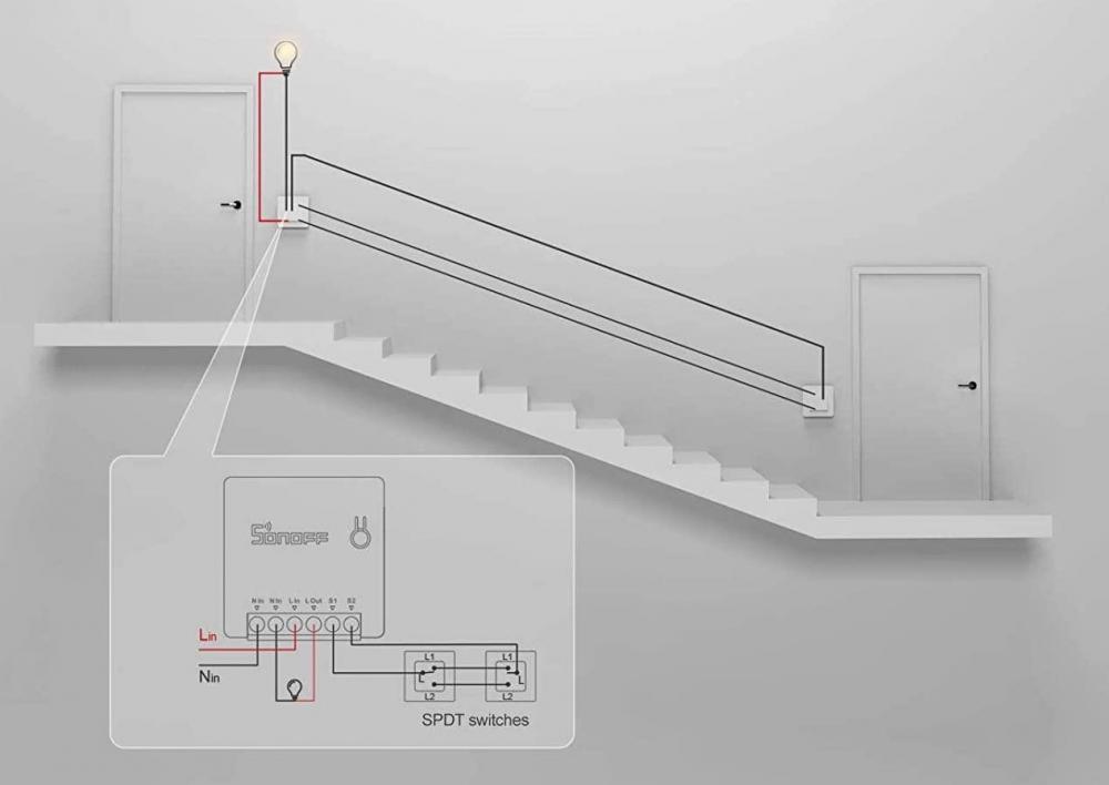

lcswz Inserito: 24 dicembre 2021 Segnala Inserito: 24 dicembre 2021 Salve, premetto che ho dimestichezza quasi zero con gli schemi elettrici perciò scusatemi se sbaglio i termini. Vorrei integrare un Sonoff Mini R2 che è adatto anche a convivere coi deviatori già presenti, lo schema che allego preso dal sito è identico al mio corridoio. Se capisco bene bisogna isolare i deviatori dalla fase e usarli come un circuito "chiuso" collegando gli estremi a S1 e S2 del Sonoff che poi si occupa di interpretarne lo stato (ci fa passare 5v per conto suo). Quello che non mi è chiaro è se sia possibile fare questa modifica ai deviatori senza passare cavi tra le scatole, cioè se posso usare i fili esistenti semplicemente cambiando le connessioni nel punto giusto... sto qua con la matita in mano come a scuola, ma non arrivo a niente! Qualcuno mi da una mano? Se ci son da passare fili tra le scatole considerate che casa mia è vecchissima e ci rinuncio non ho la minima idea del giro che facciano. In questo ultimo caso: ci sono delle alternative al Sonoff Mini che possono usare la fase tra i deviatori? Grazie!
Dumah Brazorf Inserita: 24 dicembre 2021 Segnala Inserita: 24 dicembre 2021 Inanzi tutto devi capire da quale deviatore si va alla/e lampadina/e, poi guardi l'altro e vedi da dove prende la fase, se torna indietro assieme agli altri due fili o no. Probabilmente dovrai tirare un filo. Altrimenti dovrebbe esserci uno shelly che accetta la 220v come input.
lcswz Inserita: 28 dicembre 2021 Autore Segnala Inserita: 28 dicembre 2021 Mi sa che devo andare con lo Shelly anche se avrei preferito mantenere solo l'app di Sonoff che uso già. Grazie mille!
Stefaro74 Inserita: 28 dicembre 2021 Segnala Inserita: 28 dicembre 2021 L'alternativa se vuoi mantenere l'app è di comprare un sonoff dual r3 a cui può essere collegata la fase anche in s1 s2 . L'unica cosa è che ha 2 canali credo quindi per te uno non sarebbe utilizzato
