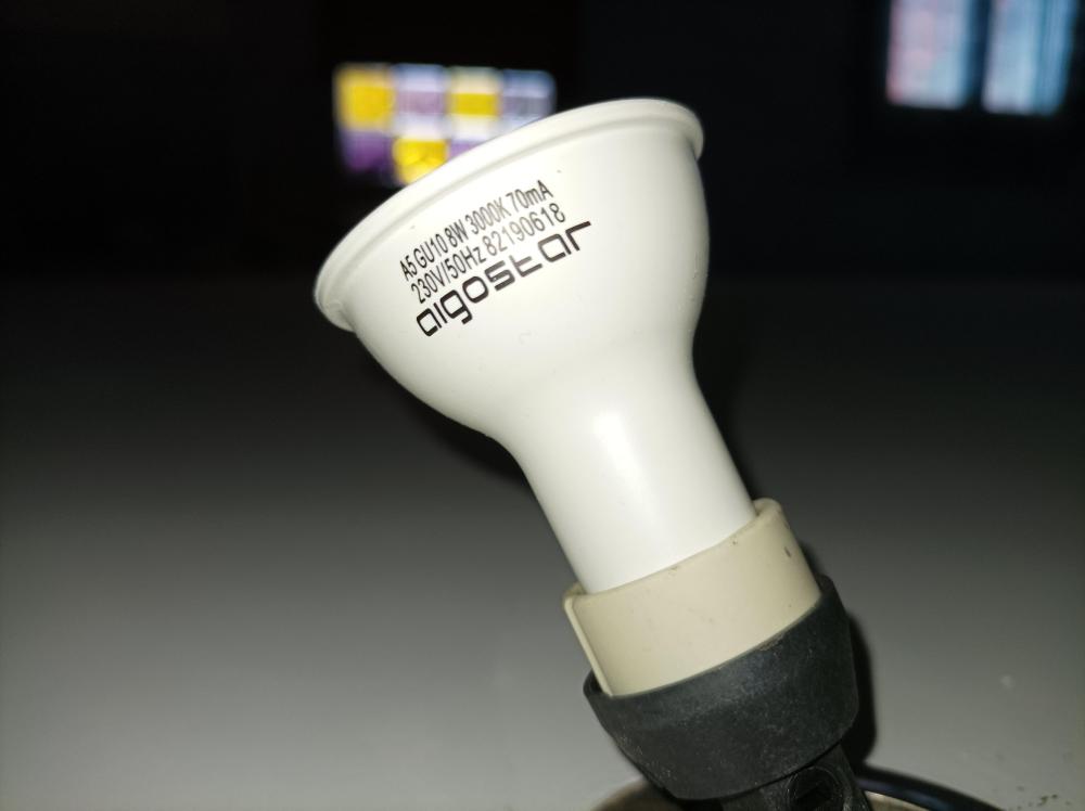

bucefalo_rome Inserito: 25 dicembre 2021 Segnala Inserito: 25 dicembre 2021 buongiorno a tutti, sono un nuovo utente INESPERTO di elettricità in generale dopo questa bella premessa vi chiedo di aver pietà e magari qualche piccolo consiglio ho letto molti post ma non sono riuscito a trovare una risposta e quindi riporto il mio problema. ho 5 faretti led in salotto dlche accendo tramite interruttore (foto aggiunta) ma visto che in passato ho comprato dei sonoff mini r2 ho deciso di installarli. quindi mi prendo il neutro dal box di derivazione (filo blu in NIN ) poi prendo la fase dell'interruttore (controllata con multimetro: 220) e la metto in LINE in e poi prendo la fase di ritorno della lampada(controllo con multimetro:zero) la metto in line out, riaccendo il contatore, apro l'app e accendo le luci : i faretti si accendono e si spengoko da soli dopo 1 secondo. riprovo, stessa cosa. faccio un altra prova col sonoff su una lampada portatile e funziona benissimo. cosa può essere? il problema sembra essere col filo di ritorno ai faretti, poiché ho fatto un altra prova ed invece di usare la fase 220 che avevo nell'interruttore, ho tirato su un altro cavo fase dalla scatola di derivazione e in questo caso quando accendo la luce, questa salta. grazie a tutti per eventuali consigli p. s. piccole info 1 - ho controllato nella scatola di derivazione con multimetro la fase è giusta, la terra pure e anche il neutro 2 - il miniR2 dichiara A10 max e i faretti hanno 70mA... se volete foto ho tutto grazie
Stefano Dalmo Inserita: 25 dicembre 2021 Segnala Inserita: 25 dicembre 2021 Controlla se hai abilitato il timer di spegnimento , nell APP
bucefalo_rome Inserita: 25 dicembre 2021 Autore Segnala Inserita: 25 dicembre 2021 Controlla se hai abilitato il timer di spegnimento , nell APP controllato, non c'è, tra l'altro lo stesso sonoff collegato alla lampadina "portatile" (col portalampada) con la stessa app funziona bene
bucefalo_rome Inserita: 26 dicembre 2021 Autore Segnala Inserita: 26 dicembre 2021 (modificato) vi chiedo una cosa ho fatto un test col multimetro a luce spenta (puntale rosso su terra) e puntale nero su neutro (segna zero ) su fase segna 220 SE accendo la luce puntale su neutro da zero e su fase da zero .. ??!?!? non dovrebbe darmi comunque la 220? è normale così? P.s. nella foto vi confermo che filo BLU è la fase ( vista con tester ) mentre la marrone è il cavo di ritorno della lampada .. so che il blu deve essere il neutro, non chiedetemi perchè è così o chi lo ha fatto o perchè , non lo so e non ve lo so spiegare ! lafoto è qui perchè dal sito non me la fa caricare : l'interruttore Modificato: 26 dicembre 2021 da bucefalo_rome
piergius Inserita: 26 dicembre 2021 Segnala Inserita: 26 dicembre 2021 Ora 14 ore fa, bucefalo_rome ha scritto: faccio un' altra prova col sonoff su una lampada portatile (*) e funziona benissimo(#) ⚠️ATTENZIONE ! A Roma la Distribuzione potrebbe fornire 220V per mezzo di 2 Fasi da 127V: misura anche in Volt~ entrambi i fili verso Terra.! Il Blu potrebbe essere la seconda Fase⚠️ ⚠️In caso togli tutti i Faretti per non falsare le prove da effettuare a monte di essi.! ⚠️ (*) ? È a LED o più vecchia o più di 40 Watt .? > Se togli i Faretti a LED, una lampadina ad incandescenza da 25W/230V funziona .? (#) Ora devi testare ogni componente del Circuito mediante detta Lampada : - Lin e Nin ai capi del Sonoff - Uscita del Sonoff - Fili che arrivano alle Lampade > Potrebbero necessitare entrambi i fili diretti dal Sonoff all' Interruttore. (staccando la Fase da quest' ultimo)
bucefalo_rome Inserita: 28 dicembre 2021 Autore Segnala Inserita: 28 dicembre 2021 Ora ⚠️ATTENZIONE ! A Roma la Distribuzione potrebbe fornire 220V per mezzo di 2 Fasi da 127V: misura anche in Volt~ entrambi i fili verso Terra.! Il Blu potrebbe essere la seconda Fase⚠️ ⚠️In caso togli tutti i Faretti per non falsare le prove da effettuare a monte di essi.! ⚠️ (*) ? È a LED o più vecchia o più di 40 Watt .? > Se togli i Faretti a LED, una lampadina ad incandescenza da 25W/230V funziona .? (#) Ora devi testare ogni componente del Circuito mediante detta Lampada : - Lin e Nin ai capi del Sonoff - Uscita del Sonoff - Fili che arrivano alle Lampade > Potrebbero necessitare entrambi i fili diretti dal Sonoff all' Interruttore. (staccando la Fase da quest' ultimo) piccola precisazione : sto usando un DEVIATORE come INTERRUTTORE ( dietro sono collegati solo 2 fili ) ciao e grazie per il messaggio allora io col multimetro ho controllato i vari cavi, confermo che la fase ha la 220, il neutro è " neutro " il faretto è di 8 w ( sono 5 faretti) non ho provato a togliere il faretto per mettere una lampada normale ma lo faro! ho notato una cosa strana ( per me ovviamente ) se seguo dall'interruttore il filo di ritorno della lampada questo fa un giro strano.. dall'interruttore torna alla cassetta dove è unito ad un cavo nero ( non è la fase... ) questo cavo nero passa sotto le mattonelle ed arriva all'interruttore dall'altra parte del salone ( dove prima c'era il secondo interruttore per i faretti ) da lì si collega da un altro filo che va direttamente(credo) ai faretti..... insomma fa un giro immenso ! ANNI fa quei faretti potevano essere accesi sia a destra che a sinistra del salotto ( nessun rele ma solo 2 deviatori ) poi era stato tolto il deviatore di destra ed è rimasto solo quello a sinistra utilizzato come interruttore ! questo puo comportare qualcosa? alla fine anche se fa un giro assurdo quello è sempre il ritorno lampada no?
bucefalo_rome Inserita: 30 dicembre 2021 Autore Segnala Inserita: 30 dicembre 2021 ragazzi ho RISOLTO .. vi spiego come : ho scoperto che: 1) la fase va ad un altra fase( il cavo blu "sbagliato" non la matassa fase presente nella scatola di derivazione ) 2) il cavo marrone(il ritorno lampada... va nella cassetta di derivazione, si collega ad un cavo nero, questo cavo nero passa sotto e si collega ad un cavo MARRONE, questo cavo marrone TORNA alla cassetta di derivazione e si unisce alla matassa del NEUTRO ! QUINDI in quel interruttore ho 2 fili il BLU (che segna la 220) ed il marrone che alla fine del giro va a finire nella matassa del BLU ( neutro ) .. nel mio interruttore il cavo blu era quindi il ritorno lampada mentre il marrone era il neutro ! alla fine ho dovuto invertire i fili nel sonoff mini , il blu ( ritorno lampada ) a Lout il marrone (mio neutro ) a Lin mentre dalla cassetta ho presto la fase e l'ho messa a NIN fatto questo finalmente ha funzionato ! allego disegno del mio impianto incasinato , magari torna utile ad altri grazie ancora per i vari consigli ed aiuto !
