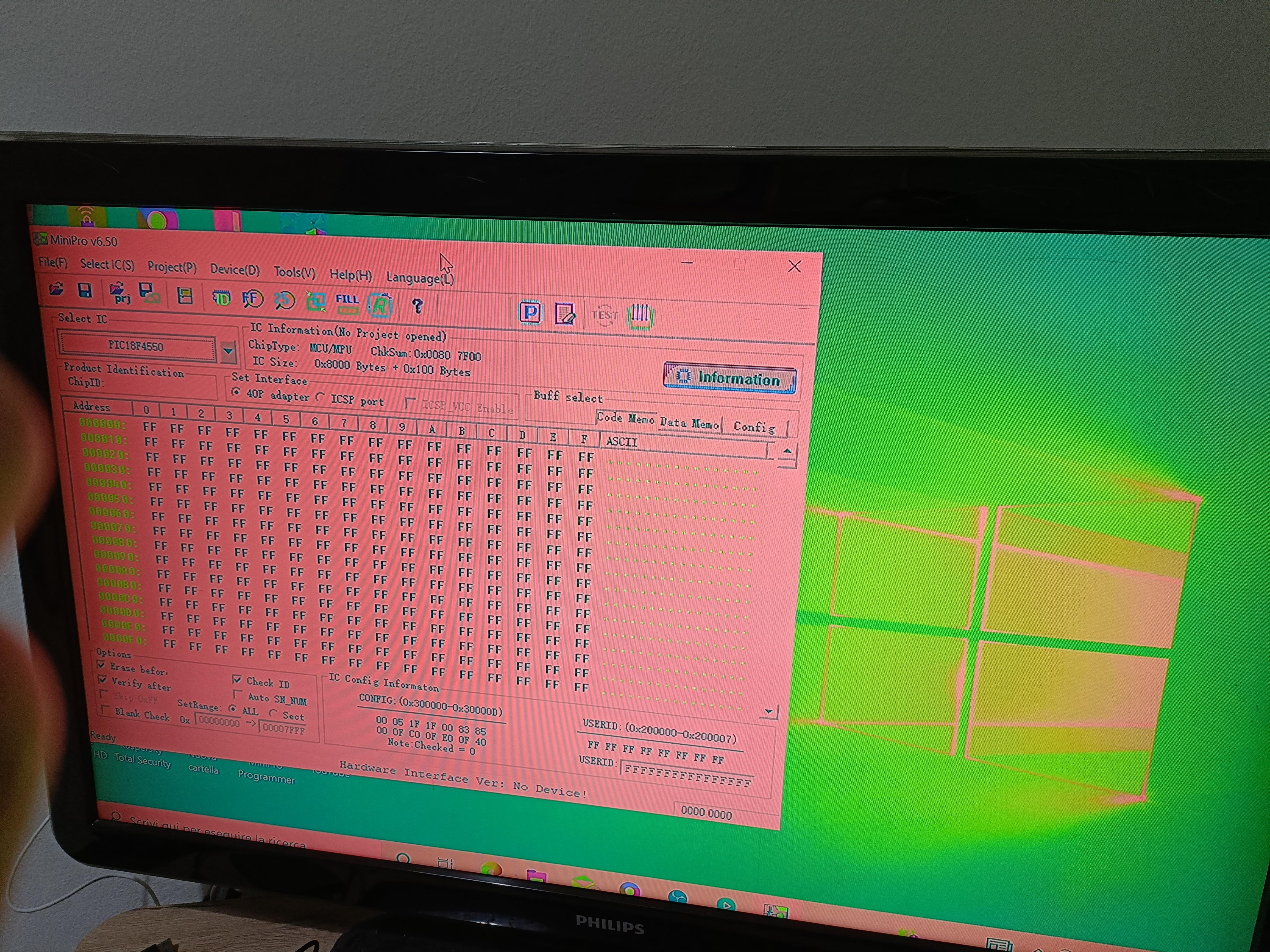

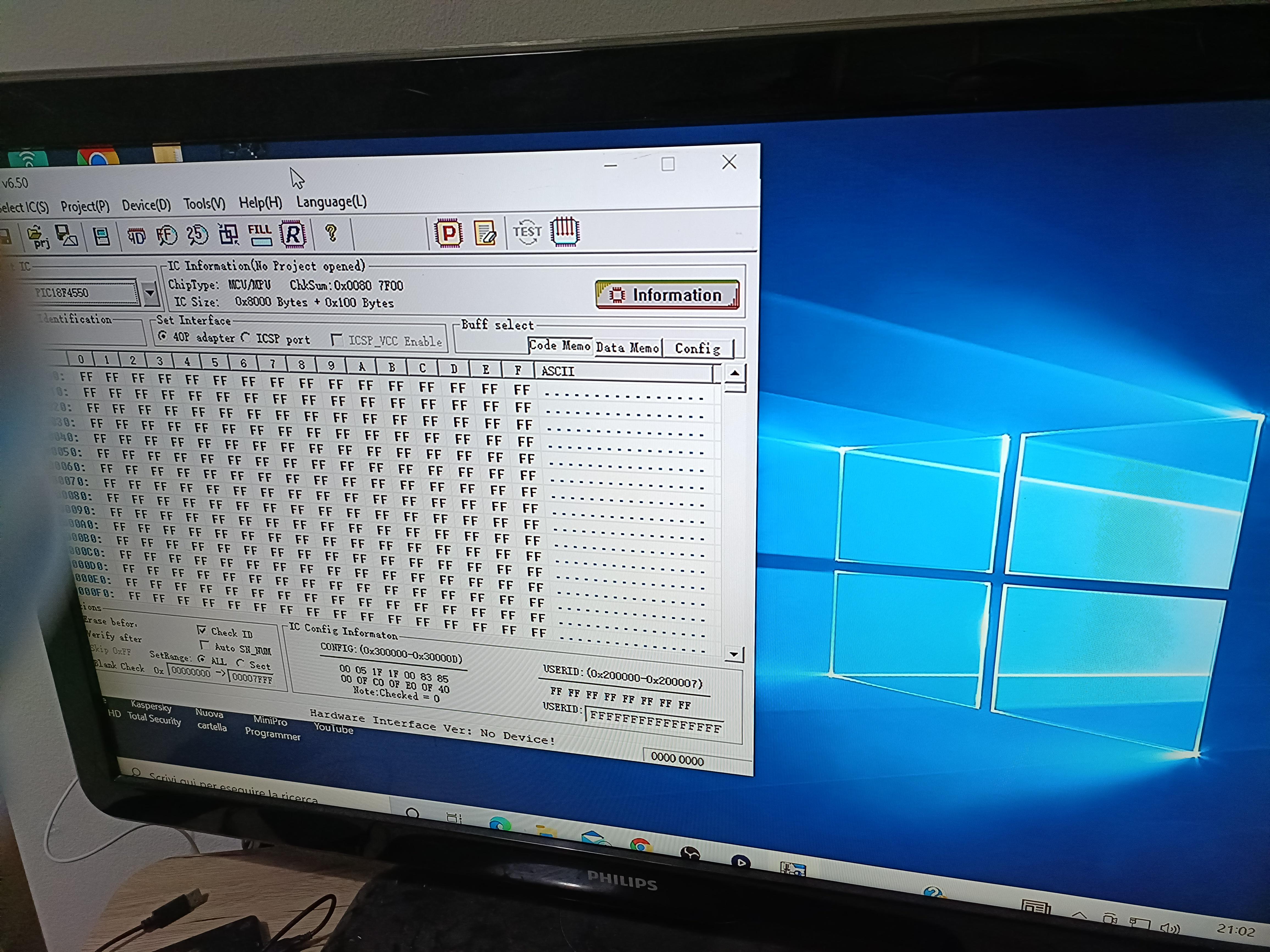

Philips 42PFL5604H/12 - difetto su sorgente HDMI collegando il PC
Buonasera, scrivo perchè ho il seguente problema, il mio tv usato come monitor solarizza ogni 10,15 min cambio con il pulsante il selettore di sorgente hdmi e ritorno su quella del mio pc e tutto ritorna chiaro. Perchè solarizza cosa c'è che non và. Chiedo spiegazione a chi ne sà di piu' di me.
Ringrazio
vedi foto 1 e 2
Modificato: da Fulvio Persano
modificato titolo
Ciao e benvenuto.
Dovresti, perlomeno, postare marca e modello, esatto e completo.
Riccardo Ottaviucci
non è questo il fenomeno della solarizzazione,più che altro mi sembra un problema di VGA difettosa (assenza del Blu). Prova a tornare in modalità TV
In modalita' TV va bene avevo optato per sostituire il modulo che c'e' all'interno poi non l'ho fatto proprio per quel motivo. E dopo che faccio?
Modificato: da avengernow
Ciao.
  Il 25/12/2021 alle 21:22 , avengernow ha scritto:
E dopo che faccio?
Expand
Posta marca e modello !
Riccardo Ottaviucci
verifica il cavo VGA e accertati che non ci siano saldature difettose sulla presa stessa. Io proverei a collegare il PC ad un altro monitor,per togliermi ogni dubbio
Non sono in vga sono in HDMI
Modificato: da avengernow
Riccardo Ottaviucci
forse il controller della presa HDMI sul TV è difettoso
  Il 26/12/2021 alle 10:16 , Riccardo Ottaviucci ha scritto:
forse il controller della presa HDMI sul TV è difettoso
Expand
E cosa dovrei fare?
  Il 26/12/2021 alle 10:19 , Giuseppe Fabrizio ha scritto:
cambia cavo
Expand
Ho gia' cambiato il cavo 2 volte ma niente
Riccardo Ottaviucci
  Il 26/12/2021 alle 10:57 , avengernow ha scritto:
E cosa dovrei fare?
Expand
provare a sostituire il controller,ma non è facile
oppure rifai le saldature della presa HDMI
  Il 26/12/2021 alle 16:36 , Riccardo Ottaviucci ha scritto:
provare a sostituire il controller,ma non è facile
oppure rifai le saldature della presa HDMI
Expand
Presa HDMI lo escludo, ho un TV box che non da problemi, sostituire il controller lo escludo non ho capacita' per fare cio'. Correggo ho collegato un selettore alla presa HDMI, al quale sono attaccati 3 cose
Modificato: da avengernow
Riccardo Ottaviucci
  Il 26/12/2021 alle 18:15 , avengernow ha scritto:
ho un TV box che non da problemi
Expand
e allora non è il TV ma il PC
no sicuramente è la tv ma anche trovando i pezzi non si può sostituirli random; se non si hanno conoscenze adeguate è ardua..
grazie comunque
  • Fulvio Persano changed the title to Philips 42PFL5604H/12 - difetto su sorgente HDMI collegando il PC
Ciao.
Permettimi,
  Il 25/12/2021 alle 19:50 , avengernow ha scritto:
Chiedo spiegazione a chi ne sà di piu' di me
Expand
e poi, quando si postano alcune possibili cause, metti in discussione qualunque risposta.
Cosa possiamo fare?
  Il 26/12/2021 alle 19:40 , Fulvio Persano ha scritto:
Ciao.
Permettimi,
e poi, quando si postano alcune possibili cause, metti in discussione qualunque risposta.
Cosa possiamo fare?
Expand
se non risolvo il problema, devo mollare
Ciao, come fai a usare un monitor da 42 pollici? Non è ergonomico ti vengono due occhi alla Feldman... a parte quello dovrebbe essere il tv che ho riparato anni fa e che ho cercato inutilmente di ripararne altri ma non ne ho trovati, visto che è stata una battaglia. Dunque il difetto è proprio di cosi detta solarizzazione in quanto laddove si vedrebbe il blu si vede verde e come si sa nel blu c'è solo la componente blu, quindi non può mancare, il difetto potrebbe dipendere dal buffer della correzione di gamma presente sulla mainboard che ingloba tcon e si chiama BUF16821, si trova sul retro nell'angolo in alto a destra, piu probabilmente però è il maledetto condensatore ceramico che livella la vcc dello stesso chip, che va in corto facendo escludere il chip e quindi la correzione di gamma, nel tuo caso forse va in corto parziale a momenti, e vicino c'è pure una resistenza fusibile credo da 10ohm che a me si era aperta.. trovi lo schema su elektrotanya per il valore condensatore
si ho capito , cerco lo schema del valore del condensatore poi aggiorno, grazie
una mano?
Modificato: da avengernow
grazie per il rinomino del titolo può essere utile ad altri, anche se avrei gradito che me lo aveste chiesto, ma pazienza.
Ciao.
  Il 28/12/2021 alle 19:47 , avengernow ha scritto:
grazie per il rinomino del titolo può essere utile ad altri, anche se avrei gradito che me lo aveste chiesto, ma pazienza.
Expand
Prego.
L'hai scritto tu " titolo può essere utile ad altri ". Non penso ci sia nulla da chiedere.
se ricordo i condensatori sono 2, cambiali entrambi
  Il 28/12/2021 alle 20:04 , Badciaps ha scritto:
tagliamo corto, mettilo da 20uF
Expand
appena ho tempo apro e vedo dove è
Modificato: da avengernow
