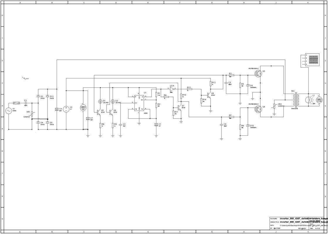

jo3165 Inserito: 28 dicembre 2021 Segnala Inserito: 28 dicembre 2021 Buongiorno a tutti, rischio di danneggiare o peggio il 555 collegato come da schema? link immagine: https://postimg.cc/7C1xxjZ3
Dumah Brazorf Inserita: 28 dicembre 2021 Segnala Inserita: 28 dicembre 2021 (modificato) Chell'è, un ponte "a scala"? No, lì è tutto sbagliato. Googla com'è un alimentatore (a drop) capacitivo. Gli alimentatori 220V/12V li trovi veramente a due spicci, prendine uno che eroghi la corrente che ti serve e al limite lo apri e ci tiri fuori la scheda. Modificato: 28 dicembre 2021 da Dumah Brazorf
patatino59 Inserita: 28 dicembre 2021 Segnala Inserita: 28 dicembre 2021 Il 555 non si danneggia ma l'alimentazione a 220 volt diretta non mi piace per niente ! Il condensatore da 820 uF carico è una bomba pronta a far male ! Quale sarebbe lo scopo finale del circuito ? Possiamo trovare decine di alternative più pratiche e sicure.
Dumah Brazorf Inserita: 28 dicembre 2021 Segnala Inserita: 28 dicembre 2021 Tranquillo che il condensatore neanche fa in tempo a caricarsi. Corto diretto attraverso i diodi.
Livio Orsini Inserita: 28 dicembre 2021 Segnala Inserita: 28 dicembre 2021 (modificato) 3 ore fa, jo3165 ha scritto: rischio di danneggiare o peggio il 555 collegato come da schema? Fai una cosa decente, elimina il partitore resitivo che tra l'altro se dimensionato correttamente è una stufa, metti un trasformatore 220V/15V. Modificato: 28 dicembre 2021 da Livio Orsini
jo3165 Inserita: 29 dicembre 2021 Autore Segnala Inserita: 29 dicembre 2021 Si OK, avete ragione tutti, non piace per niente neanche a me, il problema che anche con un alimentatore 24V Weidmuller da 3,15A, (tra l'altro c'è per alimentare un PLC), dicevo ho comunque il problema che devo mettere una massa comune con la 220V, quest'ultima è necessaria perchè devo alimentare con Transistori di potenza un trasformatore Toro da 500VA primario con presa centrale, non sono capace a discriminare se posso o meno mettere le masse comuni tra out dell'alimentatore e negativo del ponte di diodi della 220Vac
jo3165 Inserita: 29 dicembre 2021 Autore Segnala Inserita: 29 dicembre 2021 Insomma la domanda più consona sarebbe: si può mettere negativo di un'alimentatore 24Vdc con il negativo derivato dalla 220Vac e raddrizzato con ponte di diodi, in pratica massa comune?, senza danneggiare l'elettronica a valle?
DavidOne71 Inserita: 29 dicembre 2021 Segnala Inserita: 29 dicembre 2021 50 minuti fa, jo3165 ha scritto: si può mettere negativo di un'alimentatore 24Vdc con il negativo derivato dalla 220Vac e raddrizzato con ponte di diodi, in pratica massa comune?, senza danneggiare l'elettronica a valle? si, si può
DavidOne71 Inserita: 29 dicembre 2021 Segnala Inserita: 29 dicembre 2021 1 ora fa, jo3165 ha scritto: quest'ultima è necessaria perchè devo alimentare con Transistori di potenza un trasformatore Toro da 500VA primario con presa centrale fai uno schema anche di questa parte, così si può vedere tutto l'insieme
Livio Orsini Inserita: 30 dicembre 2021 Segnala Inserita: 30 dicembre 2021 9 ore fa, jo3165 ha scritto: senza danneggiare l'elettronica a valle? Dipende da come sono i cicuiti che si va ad alimentare. Bisognerebbe avere almeno uno schema elettrico dell'alimentatore con trasformatore toroidale. Ma quel circuito con il 555 come è connesso con l'alimentatore con trasformatore toroidale?
maxmix69 Inserita: 30 dicembre 2021 Segnala Inserita: 30 dicembre 2021 @jo3165se ci fai capire cosa devi fare sarebbe meglio, prenditi un attimo di tempo e spiega bene, con dovizia di particolari, quale risultato vuoi raggiungere. Comunque esistono i fotoaccoppiatori!
jo3165 Inserita: 4 gennaio 2022 Autore Segnala Inserita: 4 gennaio 2022 Ho deciso di costruire il progetto così: https://imgbox.com/XIUGEjEd direi che la potenza la si decide in funzione del carico e del condensatore a monte sull'alimentazione 220Ac, simulando il circuito si può decidere che potenza dedicare sul carico, nel caso trasfo. toro 500VA, gli IGBT utilizzati sono sottodimensionati per cui per come e dimensionato proverei con un condensatore da 10uF a monte per poi crescere mano a mano vedendo quanto scaldano gli IGBT, volendo si possono aumentare mettendone in parallelo, il dataheet dice 300W a 25°. Che ne pensate?
Dumah Brazorf Inserita: 4 gennaio 2022 Segnala Inserita: 4 gennaio 2022 (modificato) Che non sai disegnare un ponte diodi. Modificato: 4 gennaio 2022 da Dumah Brazorf
jo3165 Inserita: 4 gennaio 2022 Autore Segnala Inserita: 4 gennaio 2022 Scusate il circuito definitivo e: https://imgbox.com/3rasdABx
DavidOne71 Inserita: 4 gennaio 2022 Segnala Inserita: 4 gennaio 2022 perchè vuoi collegare un polo della linea con il gnd?
Livio Orsini Inserita: 4 gennaio 2022 Segnala Inserita: 4 gennaio 2022 Quel ponte di diodi non sta lavorando. Oltre a questo credo che già all'accensione ci sarà qualche cadavere.
jo3165 Inserita: 4 gennaio 2022 Autore Segnala Inserita: 4 gennaio 2022 Ciao Livio, era sbagliato l'allegato, quello giusto è l'ultimo link che ho postato Ciao Livio, era sbagliato l'allegato, quello giusto è l'ultimo link che ho postato
jo3165 Inserita: 4 gennaio 2022 Autore Segnala Inserita: 4 gennaio 2022 ma ho visto con la basetta sperimentale che non da problemi collegando la massa così, si può anche non collegarla però..., per Livio, mettendo un condensatore da pochi uF la potenza è molto limitata, c'è anche un fusibile a monte, per cui non vedo grosse fumate, che ne dite?
jo3165 Inserita: 4 gennaio 2022 Autore Segnala Inserita: 4 gennaio 2022 comunque è chiaro che costruire una scheda con alimentazione 220 domestica è molto pericolosa, sconsiglio vivamente di costruire la scheda, il rischio e ELEVATO
DavidOne71 Inserita: 4 gennaio 2022 Segnala Inserita: 4 gennaio 2022 1 ora fa, jo3165 ha scritto: è l'ultimo link che ho postato non è corretto
maxmix69 Inserita: 4 gennaio 2022 Segnala Inserita: 4 gennaio 2022 il tuo progetto è completamente sbagliato. Se lo fai con la potenza giusta saltano gli IGBT in un attimo, servono circuiti integrati con DEAD TIME, cerca con google il significato. Inoltre il 555 in quella configurazione NON HA duty cycle del 50%, come invece servirebbe in quel circuito. Dovresti utilizzare almeno il buon vecchio SG3525 e derivati, per essere al limite (basso) della sicurezza di funzionamento.
jo3165 Inserita: 5 gennaio 2022 Autore Segnala Inserita: 5 gennaio 2022 Scusate, ci credo che è sbagliato, il link continua a mettere quello sbagliato, non riesco ad allegare foto su PLC Forum, non so perché
jo3165 Inserita: 5 gennaio 2022 Autore Segnala Inserita: 5 gennaio 2022 se questo è lo schema che viene fuori dal link, fa paura, la parte di alimentazione e tutta sbagliata non so come correggere il problema,, se PLC Forum mi permette di allegare posto quello giusto, per ora non riesco, mi rifiuta jpg, png, ecc... Scusate, ci credo che è sbagliato, il link continua a mettere quello sbagliato, non riesco ad allegare foto su PLC Forum, non so perché
maxmix69 Inserita: 5 gennaio 2022 Segnala Inserita: 5 gennaio 2022 A parte il disastro dell'alimentazione, ti sto dicendo che è sbagliato proprio l'idea. Ma hai letto cosa ho scritto?🤔
