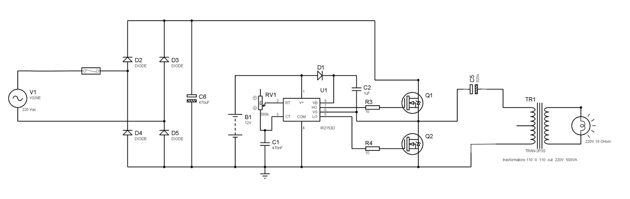

jo3165 Inserita: 8 gennaio 2022 Autore Segnala Inserita: 8 gennaio 2022 11 ore fa, DavidOne71 ha scritto: non trovo il datasheet alldatasheet: IR2153, mai e poi mai li avrei collegati così, sono in corto, con il cd4047, (non credo che abbia al suo interno gestione del dead time), ma il IR2153 si, ho potuto simulare, be è completamente un'altra cosa, avete fatto bene ad insistere, per fortuna non ho ancora costruito la scheda.
jo3165 Inserita: 8 gennaio 2022 Autore Segnala Inserita: 8 gennaio 2022 scusa ho invertito i numeri pensavo a 2153 ed ho scritto altro, confermo IR2153 o 2153D
jo3165 Inserita: 8 gennaio 2022 Autore Segnala Inserita: 8 gennaio 2022 posto il risultato della simulazione con IR2153, decisamente migliore del circuitino con cd4047, se trovate qualche errore per cortesia segnalatelo. https://imgbox.com/6MQ3VB1e
jo3165 Inserita: 8 gennaio 2022 Autore Segnala Inserita: 8 gennaio 2022 posto il risultato della simulazione con IR2153, decisamente migliore del circuitino con cd4047, se trovate qualche errore per cortesia segnalatelo. https://imgbox.com/6MQ3VB1e guardando l'oscilloscopio impostato a 10ms, a quanti Hz sta oscillando?
DavidOne71 Inserita: 8 gennaio 2022 Segnala Inserita: 8 gennaio 2022 C'è sempre la caduta di tensione sul Vbus dovuta a C2. No buono
DavidOne71 Inserita: 8 gennaio 2022 Segnala Inserita: 8 gennaio 2022 C3 lo puoi eliminare Un polo del primario lo attacchi al gnd l'altro lo attacchi nel punto comune dei due mos con un condensatore
jo3165 Inserita: 8 gennaio 2022 Autore Segnala Inserita: 8 gennaio 2022 33 minuti fa, DavidOne71 ha scritto: C3 lo puoi eliminare Un polo del primario lo attacchi al gnd l'altro lo attacchi nel punto comune dei due mos con un condensatore OK Davide, grazie tante, provo così, ho un vecchio tornio svizzero molto preciso, ha molti anni, ha però un motore 220 trifase, pensi che si possa fare un'inverter utilizzando gli ir2153, ho meglio comprare un'inverter Cinese, ti posto il modello che avrei pensato, non ho capito bene se out è trifase 220 o 380
jo3165 Inserita: 8 gennaio 2022 Autore Segnala Inserita: 8 gennaio 2022 (modificato) questo è l'inverter che avrei adocchiato: xxxxxxxxxxxxxxxxxxxxxxxxxxxxxxxxxxxxxxxxxxx r) E' assolutamente vietato utilizzare questo forum come "vetrina" commerciale per la propria attività o per le attività commerciali in generale. Qualsiasi fenomeno di spam (posta indesiderata) sarà denunciato alle autorità competenti. (Per "vetrine" commerciali, e' stato creato appositamente il forum "Novità proposte dalle aziende"). Modificato: 8 gennaio 2022 da Fulvio Persano eliminato link commerciale
DavidOne71 Inserita: 8 gennaio 2022 Segnala Inserita: 8 gennaio 2022 (modificato) 2 ore fa, jo3165 ha scritto: ho meglio comprare un'inverter Cinese meglio 2 ore fa, jo3165 ha scritto: ti posto il modello che avrei pensato, non ho capito bene se out è trifase 220 o 380 out trifase 220 2 ore fa, jo3165 ha scritto: xxxxxxxxxxxxxxxxxxxxxxxxxxxxxxxxxxxxxxxxxx mah, secondo me va bene Modificato: 8 gennaio 2022 da Fulvio Persano eliminato link commerciale
jo3165 Inserita: 9 gennaio 2022 Autore Segnala Inserita: 9 gennaio 2022 Ho seguito i consigli ed ho deciso di farlo così, come consigliato da Davide: https://imgbox.com/SWVxAnu5 Ho messo altri due IGBT, così brutalmente in parallelo, la cosa dove ho ancora dei dubbi, se ne metto solo due con queste caratteristiche: 1000V, 40A, 330W a 25°, il carico è 500VA, i due IGBT con quella configurazione sono da considerare 660W, oppure 330W?, in pratica il carico si ripartisce tra i due IGBT? Poi è consigliabile mettere la protezione, filtro saubber, o come si chiama?, se è consigliabile quali valori dei componenti?
jo3165 Inserita: 9 gennaio 2022 Autore Segnala Inserita: 9 gennaio 2022 Inoltre, non mettiamo in difficoltà, quando si può ci si aiuta, per quello che so e che posso molto volentieri, per quanto riguarda i simulatori...., se uno non risponde subito forse..., nel mio caso non c'è problema, non mi piace usare robe non legali e mi accontento di demo, chi investe in software è giusto che abbia i sui ricavi, (onesti o meno che siano). La cosa che ritengo non onesta invece è fare produrre macchine di vario genere in Cina, marchiarle in EU e venderle 4 volte più care da noi, potrei fare molti esempi. UN RINGRAZIAMENTO A TUTTI QUANTI PER L'AIUTO
DavidOne71 Inserita: 9 gennaio 2022 Segnala Inserita: 9 gennaio 2022 Mi piacerebbe vedere la simulazione sia del primario che del secondario Metti una resistenza per ogni gate 39 minuti fa, jo3165 ha scritto: in pratica il carico si ripartisce tra i due IGBT? Hai il simulatore, simula!
DavidOne71 Inserita: 9 gennaio 2022 Segnala Inserita: 9 gennaio 2022 Molto importante! Devi aggiungere un soft start all'ingresso. Se fai delle prove reali, aggiungi una lampadina ad incandescenza da 100W in serie alla line di ingresso
jo3165 Inserita: 9 gennaio 2022 Autore Segnala Inserita: 9 gennaio 2022 40 minuti fa, DavidOne71 ha scritto: olto importante! Devi aggiungere un soft start all'ingresso. Se fai delle prove reali, aggiungi una lampadina ad incandescenza da 100W in serie alla line di ingresso ma ho simulato, non cambia nulla da due a quattro IGBT, intendo sia l'ampiezza che la forma d'onda, il problema e che tutte le volte devo rifare da zero tutto lo schema, il simulatore non mi permette d salvare il progetto, però avevo provato ieri ed era così. la lampada è 600W 220V
jo3165 Inserita: 9 gennaio 2022 Autore Segnala Inserita: 9 gennaio 2022 Inoltre se metto la lampada in serie da 100W, va bene per il simulatore, poi però come lo costruisco lo schedino, stavo pensando di prevedere un morsetto per prevedere l'utilizzo di quel C2, almeno per non arrostire gli IGBT, poi lo ponticello
jo3165 Inserita: 9 gennaio 2022 Autore Segnala Inserita: 9 gennaio 2022 Tra l'altro, non so neanche se serve pilotare trsfotoro, forse vado direttamente al motore
jo3165 Inserita: 9 gennaio 2022 Autore Segnala Inserita: 9 gennaio 2022 23 ore fa, jo3165 ha scritto: ) E' assolutamente vietato utilizzare questo forum come "vetrina" commerciale per la propria attività o per le attività commerciali in generale. Qualsiasi fenomeno di spam (posta indesiderata) sarà denunciato alle autorità competenti. (Per "vetrine" commerciali, e' stato creato appositamente il forum "Novità proposte dalle aziende"). Modificato: 21 ore fa da Fulvio Persano Non lo sapevo, scusate
DavidOne71 Inserita: 9 gennaio 2022 Segnala Inserita: 9 gennaio 2022 18 minuti fa, jo3165 ha scritto: il problema e che tutte le volte devo rifare da zero tutto lo schema, il simulatore non mi permette d salvare il progetto che delirio Ieri ho scaricato LTspice non sembra male ma non so se si può salvare 13 minuti fa, jo3165 ha scritto: Inoltre se metto la lampada in serie da 100W, va bene per il simulatore 1 ora fa, DavidOne71 ha scritto: Se fai delle prove reali 15 minuti fa, jo3165 ha scritto: poi però come lo costruisco lo schedino la lampada non va sullo schedino, va messa prima, con un portalampade volante 17 minuti fa, jo3165 ha scritto: almeno per non arrostire gli IGBT con la lampada eviti proprio questo, C2 te lo devi dimenticare, piuttosto metti una lampadina da 50W
jo3165 Inserita: 9 gennaio 2022 Autore Segnala Inserita: 9 gennaio 2022 Grazie mille Davide, i tuoi consigli mi sono stati davvero utili, però a questo punto per causa del link che avevo postato, giuro che non sapevo, ti avevo chiesto solo se era adatto o meno, non sapevo di non poter.... Onde evitare...., Probabilmente eliminerò il mio profilo da PLC Forum. Grazie mille a tutti voi
DavidOne71 Inserita: 9 gennaio 2022 Segnala Inserita: 9 gennaio 2022 4 ore fa, jo3165 ha scritto: però a questo punto per causa del link che avevo postato, giuro che non sapevo Ma si, non è una tragedia, anche a me capita che è da molto tempo che sono qui. Lo sappiamo benissimo che non lo facciamo per pubblicità, ma per darci una mano. Al limite ci si può scrivere in privato solo per mandare i link. 4 ore fa, jo3165 ha scritto: Probabilmente eliminerò il mio profilo da PLC Forum Ma perchè mai!!!
jo3165 Inserita: 10 gennaio 2022 Autore Segnala Inserita: 10 gennaio 2022 7 ore fa, DavidOne71 ha scritto: Ma si, non è una tragedia, anche a me capita che è da molto tempo che sono qui. Lo sappiamo benissimo che non lo facciamo per pubblicità, ma per darci una mano. Al limite ci si può scrivere in privato solo per mandare i link. Grazie Davide, ho chiarito con lo staf, tutto OK, ho risolto, mi ero spaventato
