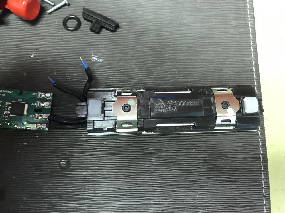

nomoteta Inserito: 28 dicembre 2021 Segnala Inserito: 28 dicembre 2021 Buongiorno, ho una GHD GOLD la piastra in ceramica (allego foto) mi potreste indicare i valori in OHM per verificare se e' ok?
Nik-nak Inserita: 28 dicembre 2021 Segnala Inserita: 28 dicembre 2021 Guarda questo video, dove descrive la piastra. Inoltre controlla le descrizioni dei pezzi di ricambio(il valore dovrebbe essere circa 70ohm) https://www.ebay.it/itm/124805713960?hash=item1d0f001028:g:BgkAAOSwzUtg6TUC PS Il forum non è il centra assistenza GHD, dove tutti conoscono queste piastre a memoria.
