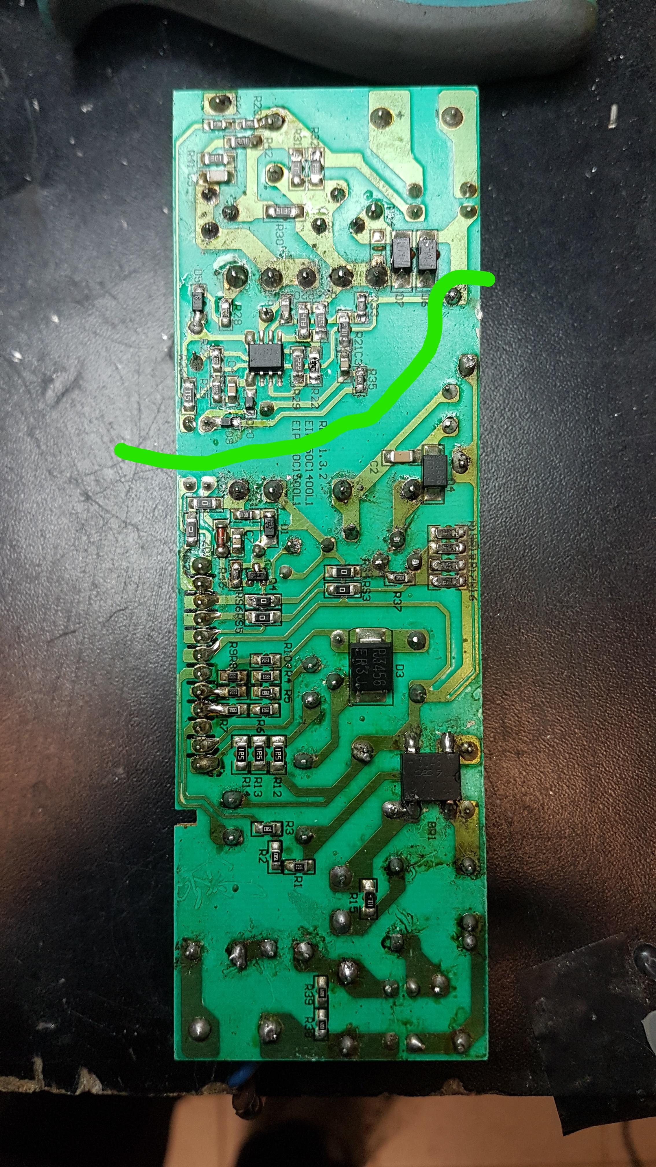

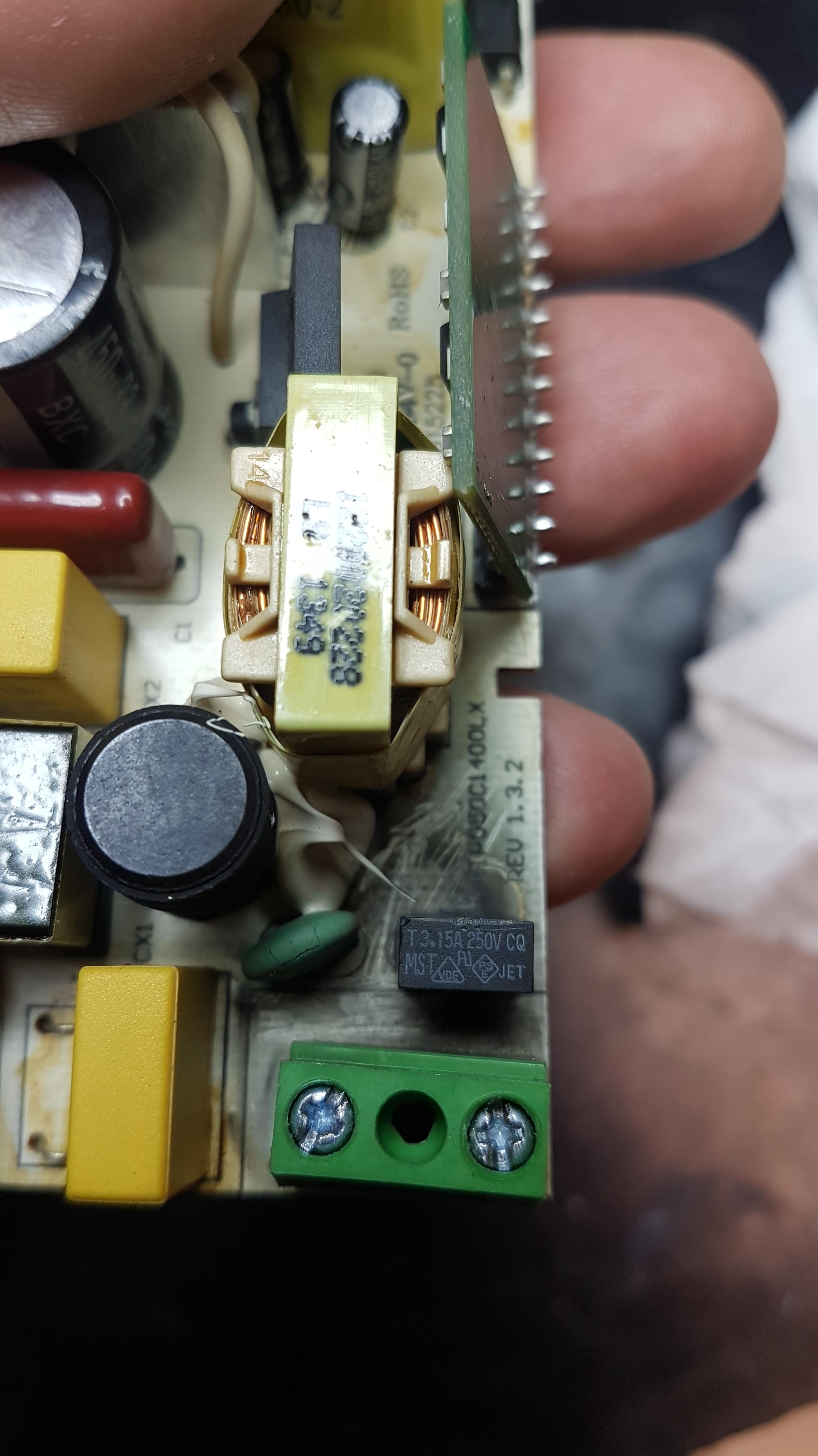

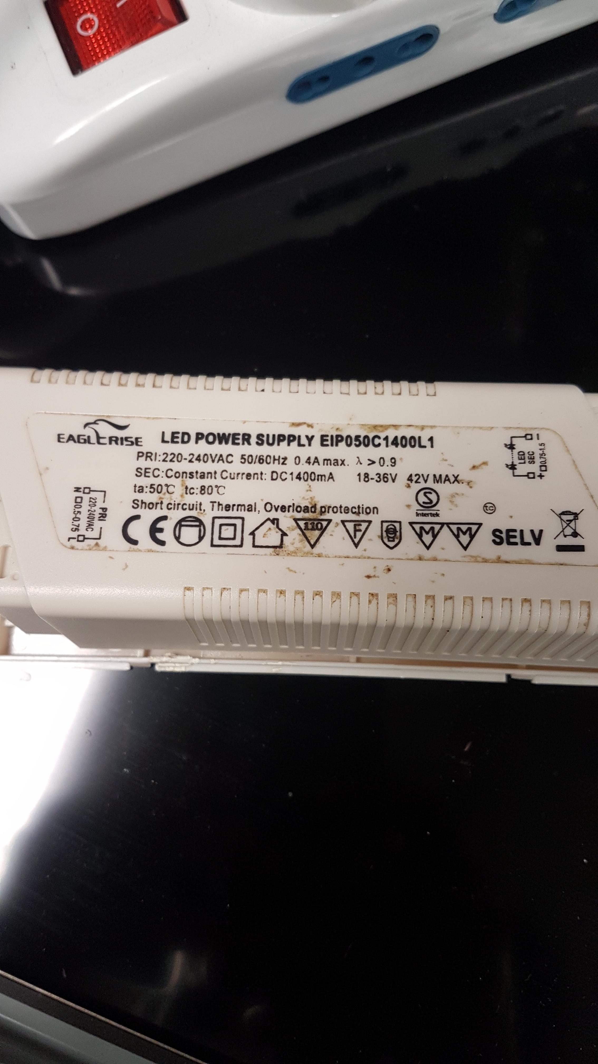

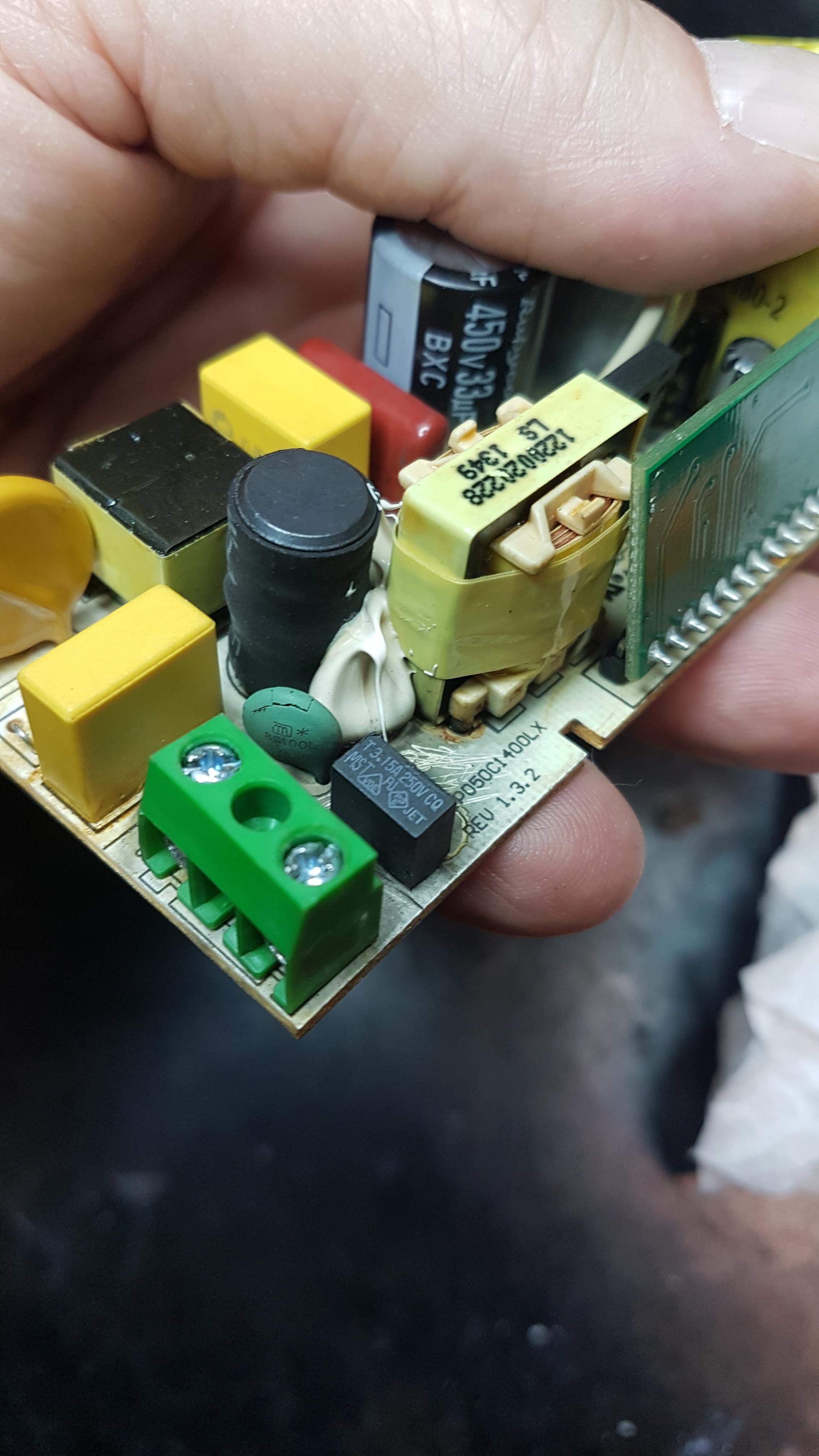

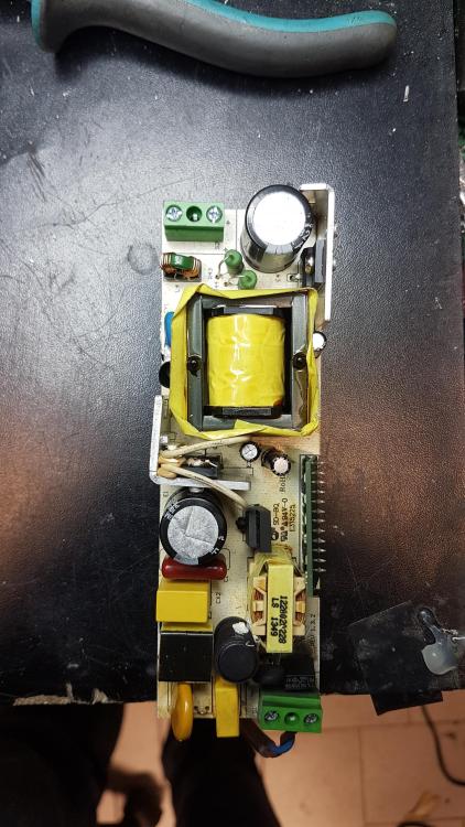

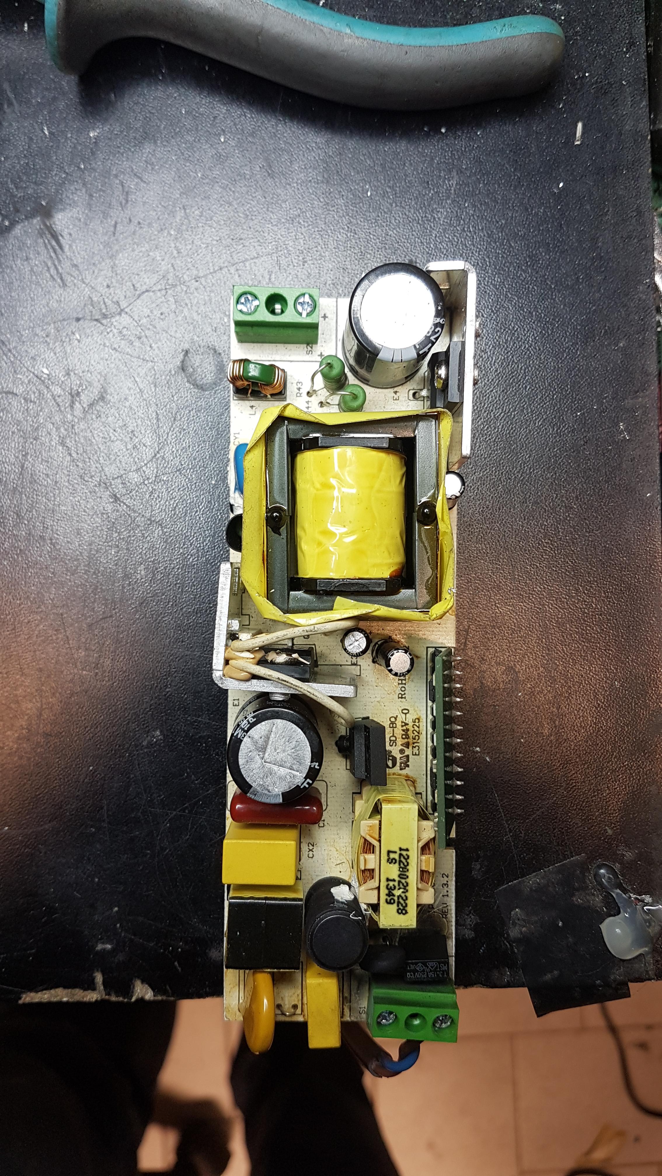

termistore 8s100l
salve a tutti
non riesco a trovare questo termistore 8s100l
se ce qualcuno mi puo' dire uno equivalente
grazie
scusa se rispondo adesso
mi avevono dato questo celeste
non lo so se un termistore o varistore perche' non funziona
mettendo il vecchio funziona
solo(vedi foto) e rotto
se lascio questo rotto?
ho visto quello che mi hai mandato e 10s050m non riesco a trovarlo
grazie
5 minuti fa, paoluccio ha scritto:
ho visto quello che mi hai mandato e 10s050m non riesco a trovarlo
si immagino
prova cosi
si esce la tensione 15v
ma ho visto sulla targhetta 42v
lo devo cambiare
ok grazie
  • 1 month later...
ciao buongiorno
ok cambiato il termistor
solo che la tensione arriva fino a meta' scheda
ho controllato resistenze ecc. non riesco a trovare il problema
ti volevo chiedere se mi potevi dare un consiglio tu  grazie
1 ora fa, paoluccio ha scritto:
solo che la tensione arriva fino a meta' scheda
Che scheda è?
Non siamo indovini; dici che la tensione arriva solo a metà scheda ma non spieghi niente, nemmeno dove è inserito il termiostore.
Il 5/1/2022 alle 13:21 , paoluccio ha scritto:
non lo so se un termistore o varistore perche' non funziona
mettendo il vecchio funziona
Quindi probabilmente lo ha sostituito con qualche cosa di differente.
Perchè non metti la foto di quello rotto in modo che si possa vedere cosa sia.
E più probabile che sia un varistore che un termistore NTC.
ciao buonasera non lo so se riesci a leggere sulla sheda
non riesco a mandare la foto del termistor  sigla 8s100l
devo fare un'altra foto
sono andato a comprare questo pezzo
mi avevono dato dato uno celeste
saldato controllato tensione su condensatore quello grande che sta'piu sopra niente
ho chiesto consiglio su questa pagina e mi hanno detto di comprare ntc thermistor
comprato saldato ho tensione sul condensatore ma non ho uscita
grazie
Quello che tu presumi essere un NTC è forse messo in serie sull'alternata prima del ponte di diodi?
Se è così è una PTC che ha funzione di fusibile auto ripriostinabile.
Quella scheda è un alimentatore per LED, è un generatore di corrente costante, se non c'è alcun carico sull'uscita è abbastanza normale che non dia alcuna tensione
ok grazie
dopo la provo e ti faccio sapere
ciao buongiorno
l'ho provato ma non funziona
Che cosa hai provato?
Se vuoi suggerimenti e consigli sii meno telegrafico e descrivi compiutamente prove e misure.
vicino alla plaffoniera a led
e non si accende
Se vuoi essere aiutato devi rispondere alle domande che ti vengono rivolte. E già difficile aiutare una persona a distanza se poi questa non collabora è inutile.
Il 25/2/2022 alle 07:26 , Livio Orsini ha scritto:
Quello che tu presumi essere un NTC è forse messo in serie sull'alternata prima del ponte di diodi?
Rispondi a questa domanda. Spiega dove è messo, nel circuito, questo presunto NTC
ciao buongiorno
questo ntc sta' all'entrata della 220v
al posto di quello verde rotto che e stato sostituito con ntc  (vedi foto)
sul condensatore ci sono i 300v
piu' sopra sul transistor vicino stecca di ferro ci sono i 280v
sopra niente scusami e grazie per la pazienza
3 ore fa, paoluccio ha scritto:
questo ntc sta' all'entrata della 220v
Bisogna cavarti le informazioni con le pinze del dentista!
Hai letto la mia domanda (fatta 2 volte)?
E' in serie? E' in parallelo?
Comunque non può essere un NTC.
Se è in serie alla rete è una PTC (fusibile ripristinabile).
Se è in parallelo alla rete è un varistore.
Comincia a mettere a posto questo poi si vedrà il resto.
Modificato: da Livio Orsini
scusa livio
sono sincero non so come si vede
ma tu con le foto puoi vedere grazie
ti volevo mandare una foto
dove sta' messo questo pezzo ma non riesco a mandare
sta scritto inserisci allegato escono foto gia' mandate
non lo so e un problema mio  o del sito
ok forse ho capito e in serie
adesso compro questo ptc e ti faccio sapere
Livio Orsini
3 ore fa, paoluccio ha scritto:
ok forse ho capito e in serie
Finalmente sappiamo dove è inserito questo componente.
credevo che mi avevi abbandonato
non riesco a trovarlo se mi dai un sito
ho chiesto a vari venditori ma niente
io ho un ptc c880 non lo so puo' andare bene
grazie
Livio Orsini
Quella PTC ha funzione di un fusibile, quindi puoi provare senza.
Prendi una lampadina ad incandescenza da 20W - 60W. La metti in serie all'alimentazione da rete. Isola bene iltutto in modo da non prendere la scossa. Al posto della PTC fai un cavallotto.
Dai tensione.
Se la lampadina si illumina bene hai un bel corto subito dopo l'alimentazione. Se invece si illumina fiocamente non ha corto circuiti e c'è un assorbimento di corrente, dopo il ponte, abbastanza regolare.
Se sei nella condizione di lampada poco illuminatao o spenta, togli alimentazione, rimuovi la lampada e prova il circuito.
Se funziona regolarmente c'era solo il problema della PTC, altrimenti devi cercare il guasto.
