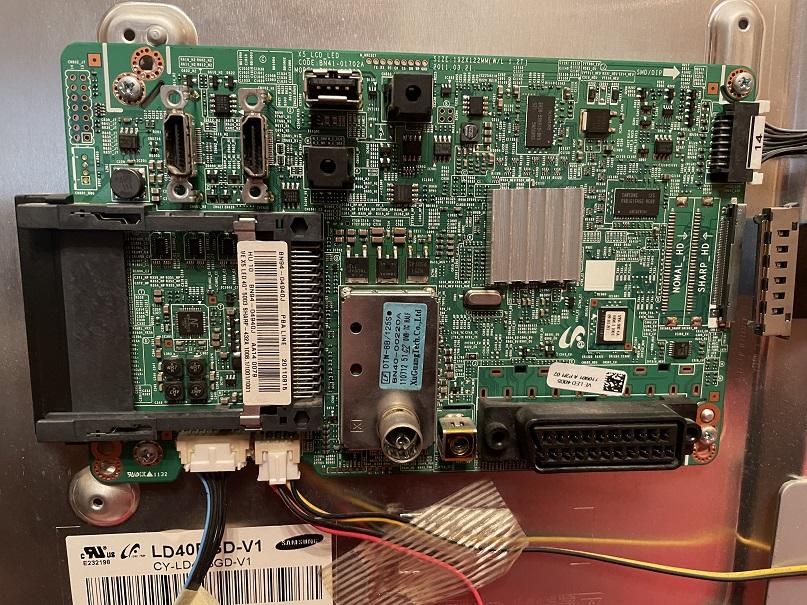

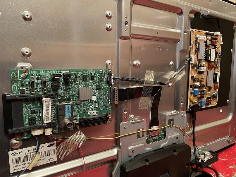

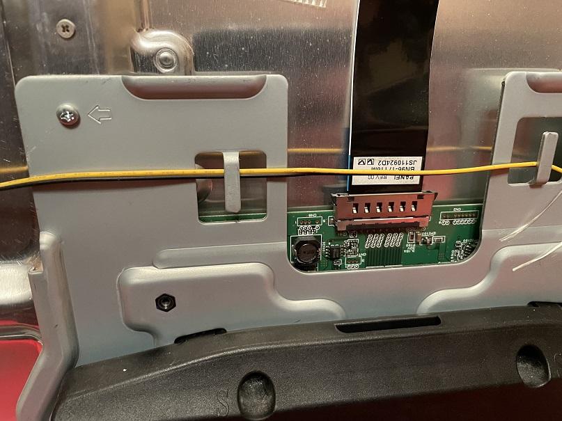

la piaga Inserito: 4 gennaio 2022 Segnala Share Inserito: 4 gennaio 2022 Cerco aiuto se qualcuno può darmi un suggerimento per individuare il guasto a questo televisore, che malgrado riceve corrente e il led rosso sia acceso non si accende ne da telecomando ne da pannello sul tv, il led rosso resta fisso. Premesso che l'alimentatore l'ho controllato e funziona perfettamente qualcuno sa suggerirmi se cercare il guasto nella main board o sulla scheda di controllo accensione e volume ? (Il telecomando funziona e le batterie sono cariche) Roby Link al commento Condividi su altri siti More sharing options...
ENRICO 1051 Inserita: 4 gennaio 2022 Segnala Share Inserita: 4 gennaio 2022 Se sei sicuro che l'alimentatore funziona, controllerei la main. Link al commento Condividi su altri siti More sharing options...
la piaga Inserita: 4 gennaio 2022 Autore Segnala Share Inserita: 4 gennaio 2022 ok ma esiste n modo di dare l'impulso di accensione senza l'utilizzo del pannellino di controllo remoto? magari con un ponte o cose del genere, non ho trovato nulla a riguardo, solo che è molto raro che si rompa. Link al commento Condividi su altri siti More sharing options...
ENRICO 1051 Inserita: 5 gennaio 2022 Segnala Share Inserita: 5 gennaio 2022 Fai qualche foto della main. Prova a staccare il connettore della T-Con e vedi se il led cambia stato. Link al commento Condividi su altri siti More sharing options...
Riccardo Ottaviucci Inserita: 6 gennaio 2022 Segnala Share Inserita: 6 gennaio 2022 Il 4/1/2022 alle 16:36 , la piaga ha scritto: ma esiste n modo di dare l'impulso di accensione senza l'utilizzo del pannellino di controllo remoto? ponticellare con una resistenza da 1K il punto PS-ON con la Vstby di 5V Link al commento Condividi su altri siti More sharing options...
la piaga Inserita: 11 gennaio 2022 Autore Segnala Share Inserita: 11 gennaio 2022 Allego le foto, ho provato staccare il t-con dalla scheda madre ma il led resta rosso, tv spento, e con il telecomando o con il pannellino dei comandi non da segni di vita il led rosso resta fisso.... Link al commento Condividi su altri siti More sharing options...
ENRICO 1051 Inserita: 12 gennaio 2022 Segnala Share Inserita: 12 gennaio 2022 Secondo me sarebbe utile la descrizione delle misure fatte sull'alimentatore. Link al commento Condividi su altri siti More sharing options...
