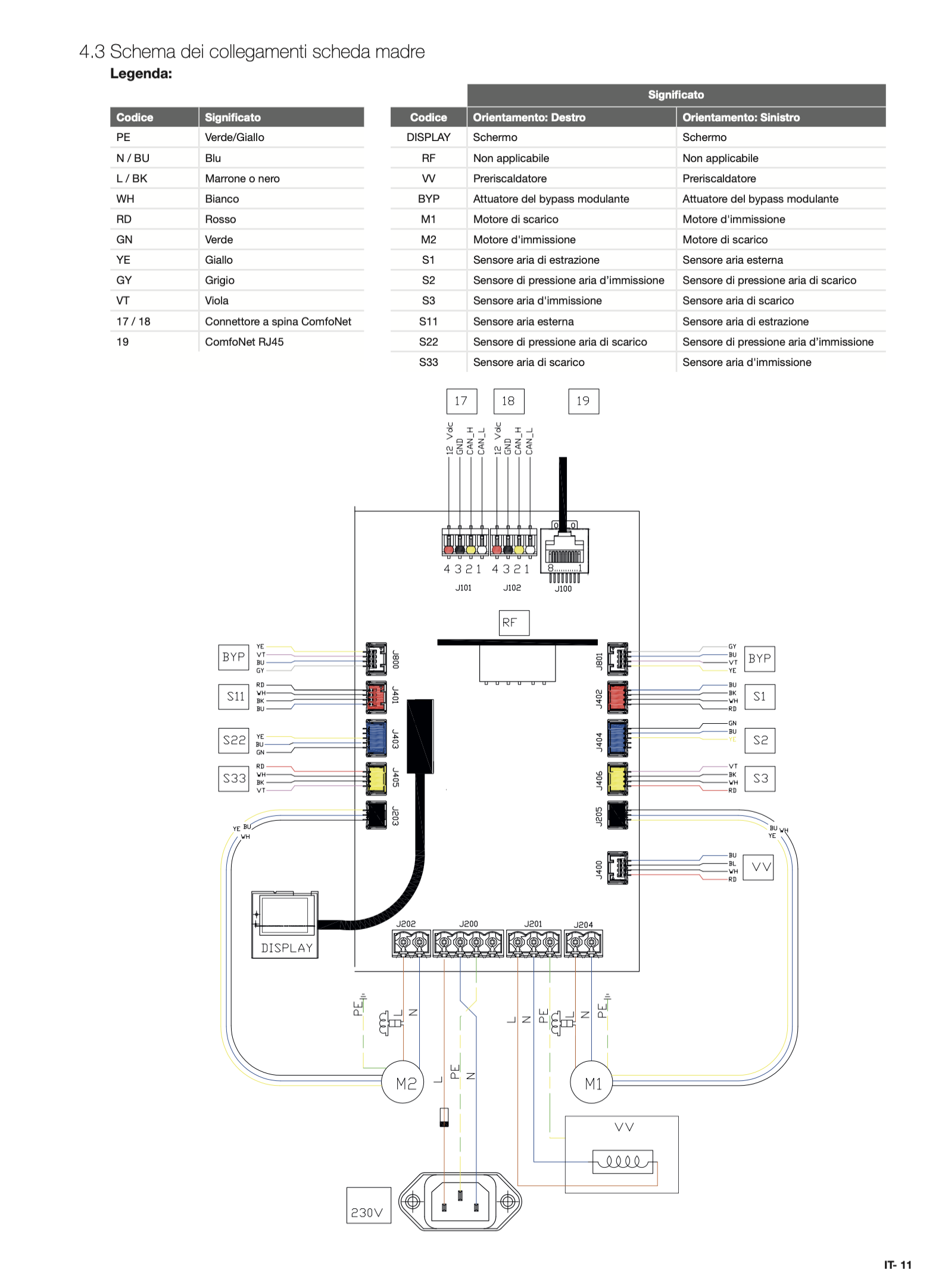

Ventilazione Meccanica
Buongiorno, intanto scusate se non sono nella discussione appropriata ma non trovo nulla sulla ventilazione meccanica. La mia ventilazione meccanica Zehnder ComfoAir Q 350 mi dà il seguente errore: Protezione Resistenza.
La macchina è in automatico e non funziona corretamente dato che fà un parecchio rumore.
Circa 50 giorni fà faceva lo stesso errore, ho pulito tutti i filtri di mandata, aspirazione e cambiato i due filtri della macchina e tutto è andato a buon fine.
Ho riprovato a rifare la pulizia ma niente.
Grazie in anticipo a chi mi aiuta.
non conosco bene quei cosi ma il rumore potrebbe venire solo dalla ventola immagino, possibile abbia problemi meccanici già da tempo e adesso sia andata del tutto..
l'errore invece sembrerebbe riferirsi ad una protezione termica della resistenza ... magari il problema alla ventilazione la fa surriscaldare.
se non è in garanzia e sai metterci mano dovresti indagare sul rumore per cominciare
Guarda se trovi lo schema elettrico appiccicato sulla macchina, se..., postalo!
Ciao, posto questo schema non ho trovato altro. Grazie
Schermata 2022-01-09 alle 19.15.39.png
Misura che tensione c'è tra L ed N del connettore J201
  • 2 weeks later...
Ciao ragazzi, ho risolto tutto cambiando il filtro G7. Quello installato in precedenza era nuovo ma difettoso. Ho scoperto "l'inghippo" togliendo del tutto il filtro e facendo andare la ventilazione senza ( non avendo uno in casa nuovo) e tutto perfettamente efficiente. Arrivato il nuovo filtro installato e funzionante tutto l'impianto. Grazie mille a tutti.
