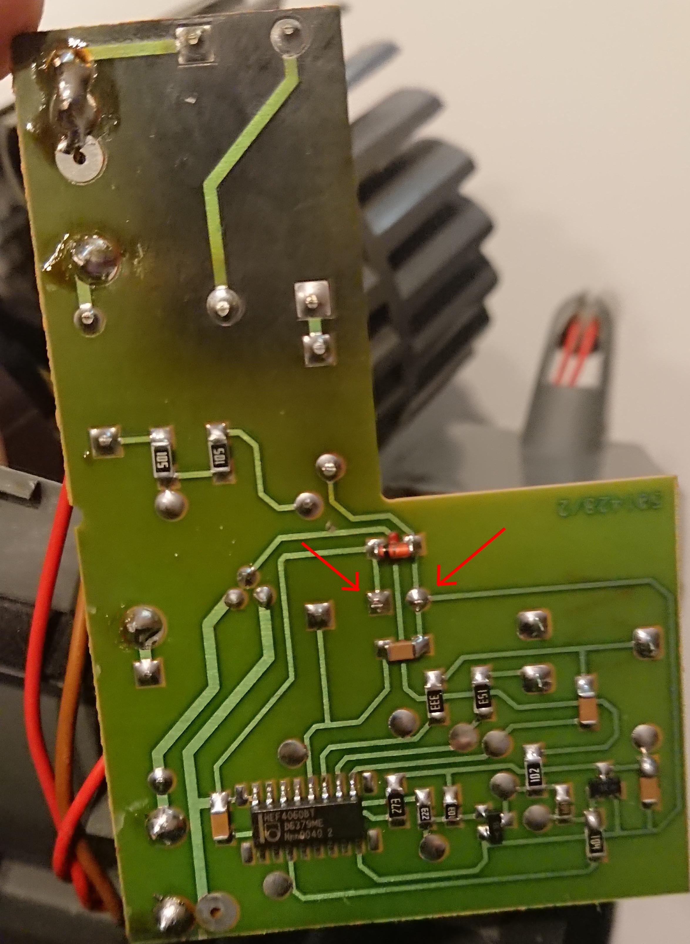

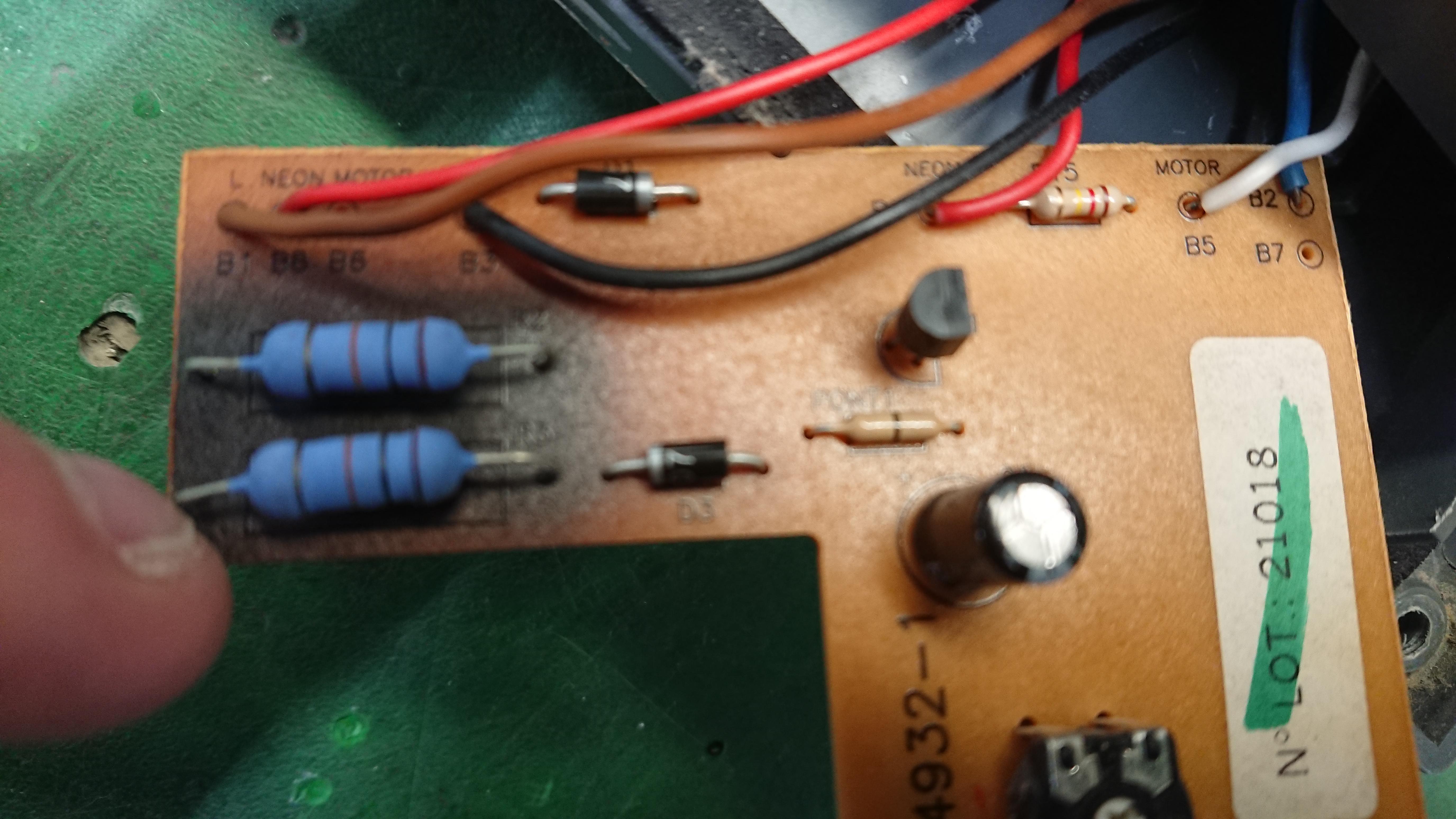

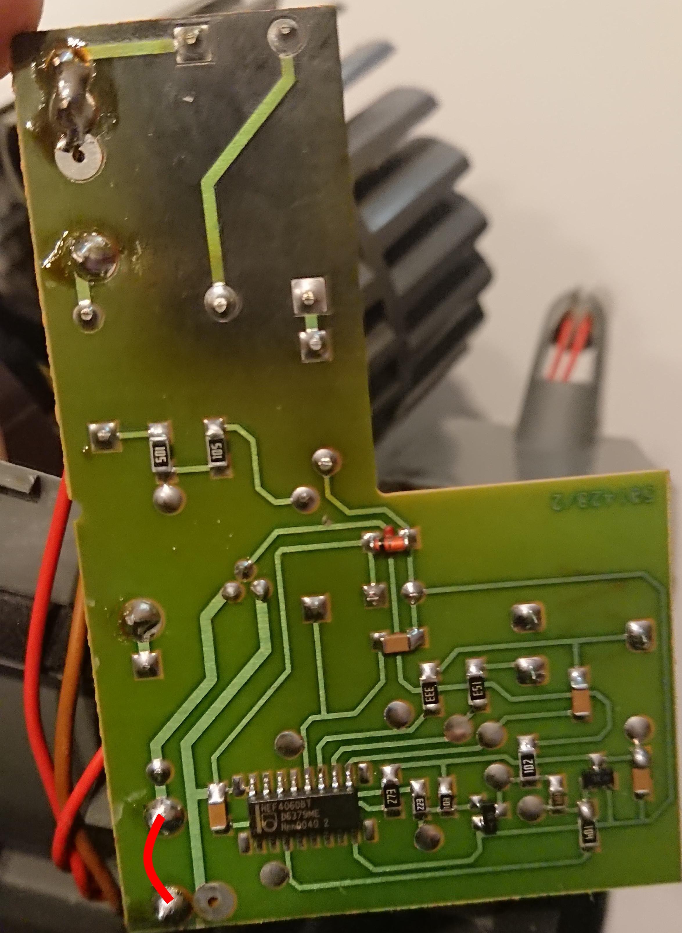

Faabio76 Inserito: 6 gennaio 2022 Segnala Inserito: 6 gennaio 2022 (modificato) Salve, dopo diversi anni e dopo averlo pulito e rimontato come faccio sempre 2 volte l'anno, il vortice EB100 non mi funziona più (secondo me appena rimontato era tutto ok) poi mia moglie la sera mi avvisa del contrario Allego foto (non essendo esperto) Prima verifica: dando tensione sul nero e marrone diretta al motore la ventola funziona quindi deduco che il problema sia la scheda: La scheda è nera, ma secondo me, contando i 17 anni di funzionamento può starci. Potrei fidarmi a collegarlo diretto bypassando la scheda? Ho il timore che se per caso, come successo tante volte, la mattina qualcuno si dimentica la luce accesa, e la ventola continua a funzionare fino la sera, non avendo la scheda che magari "stacca" prima, rischio che si sviluppi un casino più grande (cortocircuito con possibilità incendio sul corpo dell'EB-100) Mi dareste dei consigli? Grazie Modificato: 6 gennaio 2022 da Faabio76
Faabio76 Inserita: 6 gennaio 2022 Autore Segnala Inserita: 6 gennaio 2022 (modificato) Modificato: 6 gennaio 2022 da Faabio76
Faabio76 Inserita: 6 gennaio 2022 Autore Segnala Inserita: 6 gennaio 2022 (modificato) Scusate, perchè non si allegano le immagini pur essendo sotto i 18.97 MB????? Quando lo inserisco non si vede l'anteprima del file????? Modificato: 6 gennaio 2022 da Faabio76
Livio Orsini Inserita: 6 gennaio 2022 Segnala Inserita: 6 gennaio 2022 E un problema ricorrente, i webb masters lo emendano e poi riconpare dopo qualche tempo; probabilmente è legato al fmw di base della piattaforma del forum. Comunque per evitare problemi appoggia la tua immagine o su un sito di hosting e poi inserisci il link nel messaggio, oppure la carichi nello spazio di upload del forum e segui le istruzioni "inserisci allegato" (menù in basso a dx della finestra di editor).
Faabio76 Inserita: 6 gennaio 2022 Autore Segnala Inserita: 6 gennaio 2022 (modificato) https://imgur.com/a/8Bgao2V Così dovrebbero vedersi Modificato: 6 gennaio 2022 da Faabio76
Livio Orsini Inserita: 7 gennaio 2022 Segnala Inserita: 7 gennaio 2022 Da un'analisi visiva dove ci sono i 2 resistori affiancati la scheda ha scaldato molto, visto il marrone di "cottura" sopra e sotto. Sotto ci sono delle saldature che son disastrate. Dovresti pubblicare la sigla dell'integrato smd che non si riesce a leggere dalla foto, almeno io non riesco a leggerla.
DavidOne71 Inserita: 7 gennaio 2022 Segnala Inserita: 7 gennaio 2022 Hai provato a ruotare il trimmer magari c'è un po di ossido?
Faabio76 Inserita: 7 gennaio 2022 Autore Segnala Inserita: 7 gennaio 2022 (modificato) HEF4060bt D6379ME HNM 0040 2 Già provato a girare il trimmer e risponde anche correttamente..... Modificato: 7 gennaio 2022 da Faabio76
Darlington Inserita: 11 gennaio 2022 Segnala Inserita: 11 gennaio 2022 Il 6/1/2022 alle 16:19 , Faabio76 ha scritto: la mattina qualcuno si dimentica la luce accesa, e la ventola continua a funzionare fino la sera sarebbe uguale anche con la scheda, se non ricordo male la temporizzazione serve per la post-ventilazione a luce spenta, fino a che la luce rimane accesa rimane accesa anche la ventola Il 6/1/2022 alle 16:19 , Faabio76 ha scritto: cortocircuito con possibilità incendio eeeh, poi? fusione termonucleare incontrollata? a parte che con quel che costano i Vortice sicuramente sono protetti anche dall'eventualità di surriscaldamento, a parte che le plastiche devono essere NPI, a parte tutto questo, ma l'unica cosa che può accadere con un funzionamento continuativo è che si accorcia la vita della bronzina o cuscinetto. Infatti i Vortice di solito sono venduti in due versioni, di cui una (più costosa) destinata a tempi di funzionamento più lunghi e quindi con una meccanica più robusta.
DavidOne71 Inserita: 11 gennaio 2022 Segnala Inserita: 11 gennaio 2022 Potresti controllare se c'è tensione (tra i 5 e 15V continui) sui punti che ti ho indicato. Ocio alla scossa!
Faabio76 Inserita: 12 gennaio 2022 Autore Segnala Inserita: 12 gennaio 2022 (modificato) Il 11/1/2022 alle 13:55 , Darlington ha scritto: sarebbe uguale anche con la scheda, se non ricordo male la temporizzazione serve per la post-ventilazione a luce spenta, fino a che la luce rimane accesa rimane accesa anche la ventola eeeh, poi? fusione termonucleare incontrollata? a parte che con quel che costano i Vortice sicuramente sono protetti anche dall'eventualità di surriscaldamento, a parte che le plastiche devono essere NPI, a parte tutto questo, ma l'unica cosa che può accadere con un funzionamento continuativo è che si accorcia la vita della bronzina o cuscinetto. Infatti i Vortice di solito sono venduti in due versioni, di cui una (più costosa) destinata a tempi di funzionamento più lunghi e quindi con una meccanica più robusta. 😁😁😁Nel senso che se magari resta acceso un giorno, con la scheda, salta magari qualche condensatore o resistore di quest'ultima , se invece e attaccato diretto, e resta acceso un paio di giorni, deve bruciarsi il motore, con rischi un pelo diversi........ Modificato: 12 gennaio 2022 da Faabio76
Faabio76 Inserita: 12 gennaio 2022 Autore Segnala Inserita: 12 gennaio 2022 23 ore fa, DavidOne71 ha scritto: Potresti controllare se c'è tensione (tra i 5 e 15V continui) sui punti che ti ho indicato. Ocio alla scossa! Domanda da niubbo, la tensione la rilevo anche se è attacco solo alla morsettiera morsettiera Linea e fase? Credo di no, perchè il motore funziona direttamente dando corrente su marrone e nero (osservare foto morsettiera) Marrone = Linea Blu= Neutro Nero=???
DavidOne71 Inserita: 12 gennaio 2022 Segnala Inserita: 12 gennaio 2022 37 minuti fa, Faabio76 ha scritto: la tensione la rilevo anche se è attacco solo alla morsettiera morsettiera Linea e fase? si
DavidOne71 Inserita: 12 gennaio 2022 Segnala Inserita: 12 gennaio 2022 (modificato) Questa foto è scura non puoi farne un altra? non riesco a vedere i colori dei fili. Ps. Incolla il link alla foto, così si può vedere direttamente nell'editor Il 6/1/2022 alle 16:57 , Faabio76 ha scritto: perchè non si allegano le immagini pur essendo sotto i 18.97 MB????? adesso sembra che va Modificato: 12 gennaio 2022 da DavidOne71
Darlington Inserita: 12 gennaio 2022 Segnala Inserita: 12 gennaio 2022 2 ore fa, Faabio76 ha scritto: deve bruciarsi il motore ma chi lo ha detto?? comunque è protetto dal surriscaldamento, al massimo salta il termofusibile montato sull'avvolgimento. Ripeto, accadrebbe la stessa identica cosa con la scheda: tra quella ed il motore c'è solo un triac, tutto il resto, resistori compresi non sono collegati al motore e servono solo per alimentare la parte in bassa tensione
Faabio76 Inserita: 13 gennaio 2022 Autore Segnala Inserita: 13 gennaio 2022 Ecco la foto I due cavi rossi sono per la spia led Bianco Motore Marrone L (linea presumo) Nero (Ls)
Faabio76 Inserita: 13 gennaio 2022 Autore Segnala Inserita: 13 gennaio 2022 Il 11/1/2022 alle 17:29 , DavidOne71 ha scritto: Potresti controllare se c'è tensione (tra i 5 e 15V continui) sui punti che ti ho indicato. Ocio alla scossa! Appena provato, confermo che sul condensatore arrivano 5V.
DavidOne71 Inserita: 13 gennaio 2022 Segnala Inserita: 13 gennaio 2022 Il 12/1/2022 alle 16:40 , Faabio76 ha scritto: Marrone = Linea Blu= Neutro Nero=??? Marrone = Fase Blu= Neutro Nero=Interruttore
DavidOne71 Inserita: 13 gennaio 2022 Segnala Inserita: 13 gennaio 2022 (modificato) Controlla che la fase è nel posto giusto, altrimenti potrebbe non funzionare. Deve rispecchiare questo schema pag 3 fig 5 Modificato: 13 gennaio 2022 da DavidOne71
Faabio76 Inserita: 4 febbraio 2022 Autore Segnala Inserita: 4 febbraio 2022 Buongiorno scusate per ritardo risposte: La fase è nel posto giusto, avevo fotografato prima di staccare i fili dalla morsettiera. Oggi ho riprovato (sono stato impegnato per lavoro) e nonostante sul condensatore arrivino i 5v di partire non ne vuole sapere, pur accendendo correttamente alla pressione dell'interruttore la luce del led rosso (quindi fase neutro in posizione corretta)...... Nel dubbio di aver invertito i cavi (impossibile avevo foto in mano) ho invertito linea con innesto (ho tenuto fermo il neutro blu ma niente di niente.......
DavidOne71 Inserita: 4 febbraio 2022 Segnala Inserita: 4 febbraio 2022 Sarà dura ricordare tutto! Prova a fare un ponte, così vediamo se parte il motore
Faabio76 Inserita: 12 febbraio 2022 Autore Segnala Inserita: 12 febbraio 2022 Ponte fatto ma il motore non funziona. Appena collegato, dopo aver ponteggiato, la luce led accesa fissa indipendentemente dalla posizione dell'interruttore. Lunedì provo a verificare se il motore funziona ancora dando la 220 direttamente.
Faabio76 Inserita: 16 febbraio 2022 Autore Segnala Inserita: 16 febbraio 2022 https://imgur.com/a/32ypt93 Fatto la prova, confermo che dando la 220 su nero e marrone della foto allegata il motore parte e la ventola gira Sulla scheda ho: Marrone = L (B1) Bianco = Motor (B5) Nero = Ls (B3) Blu = N (B2) Rosso = Neon (B8 B4)
