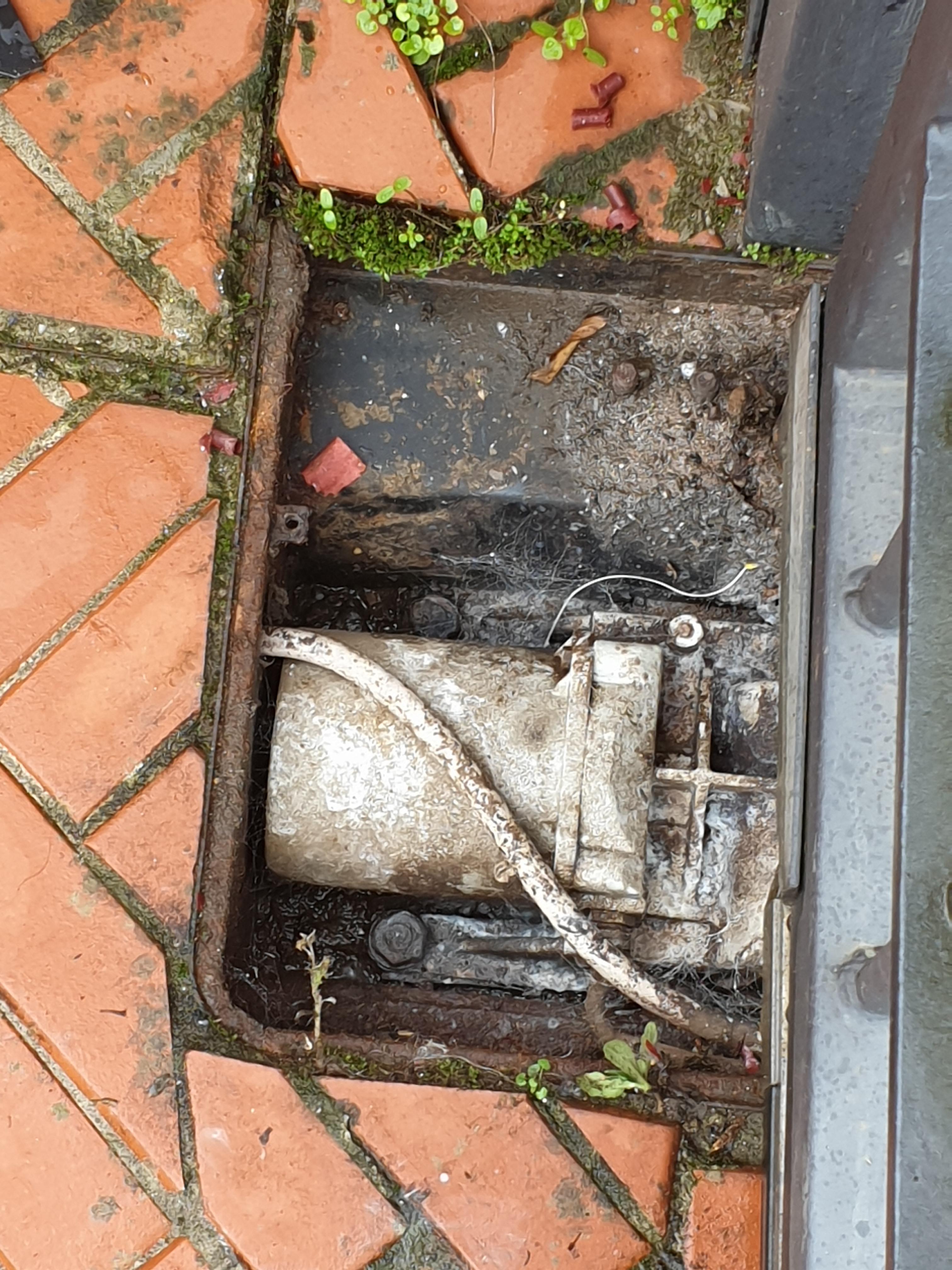

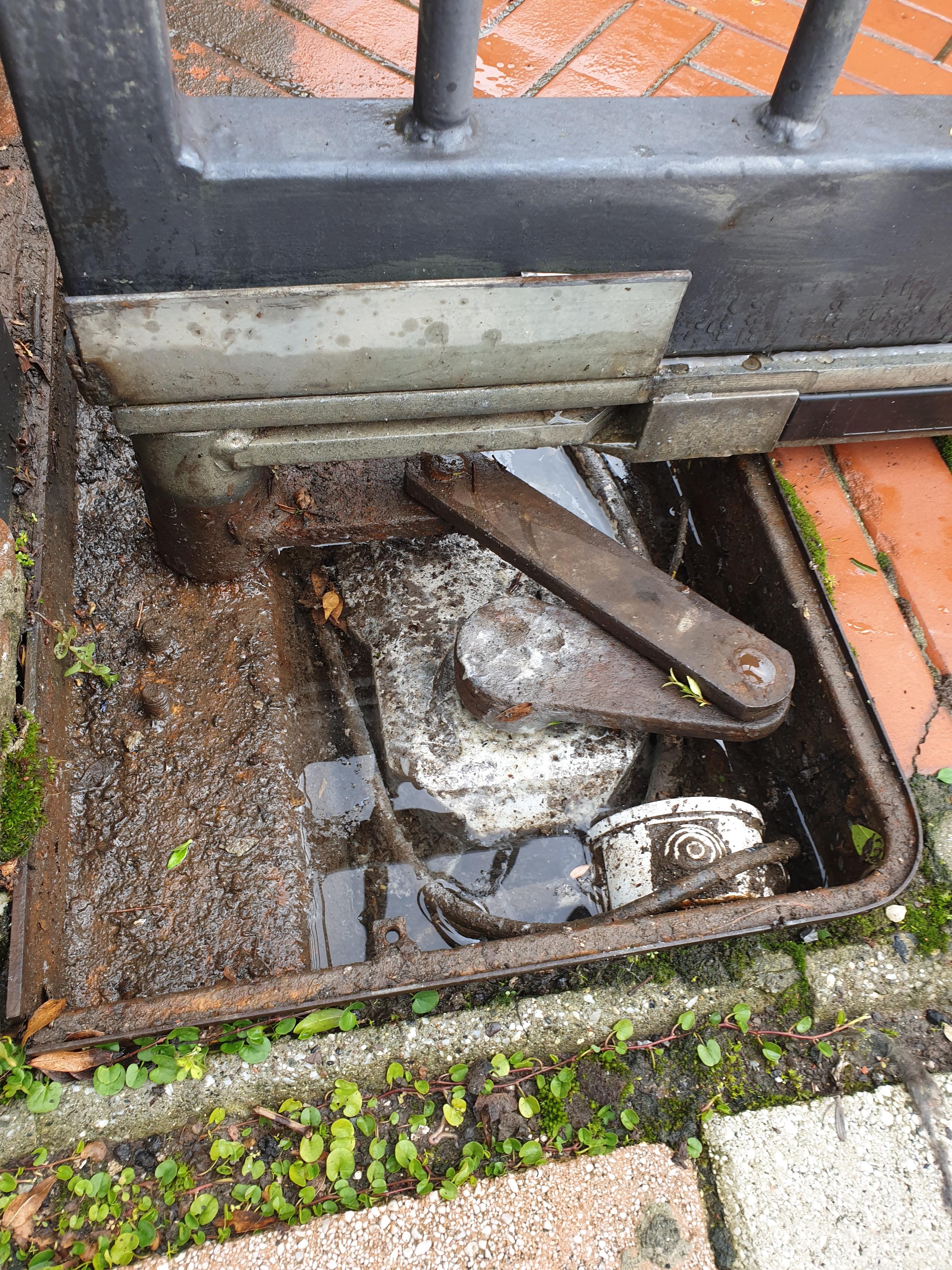

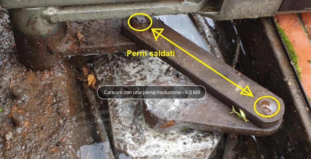

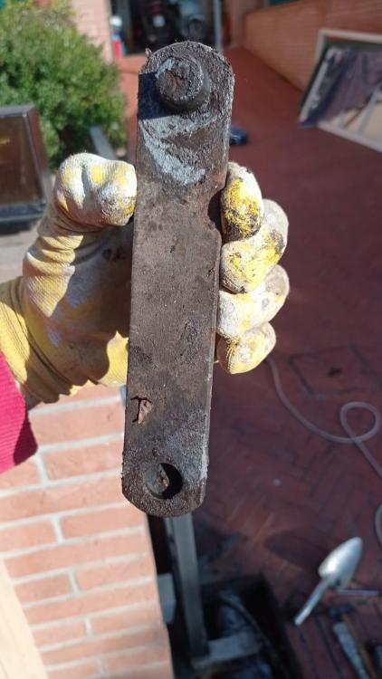

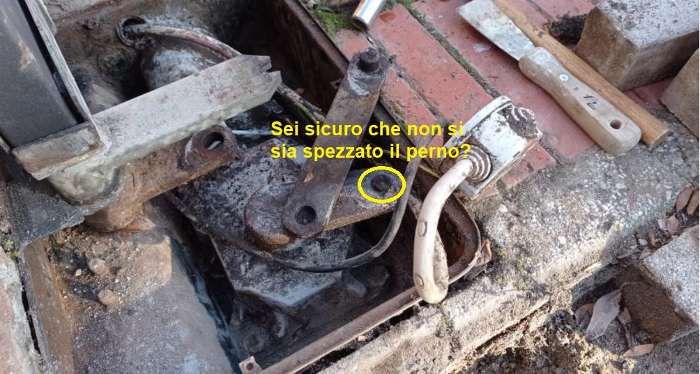

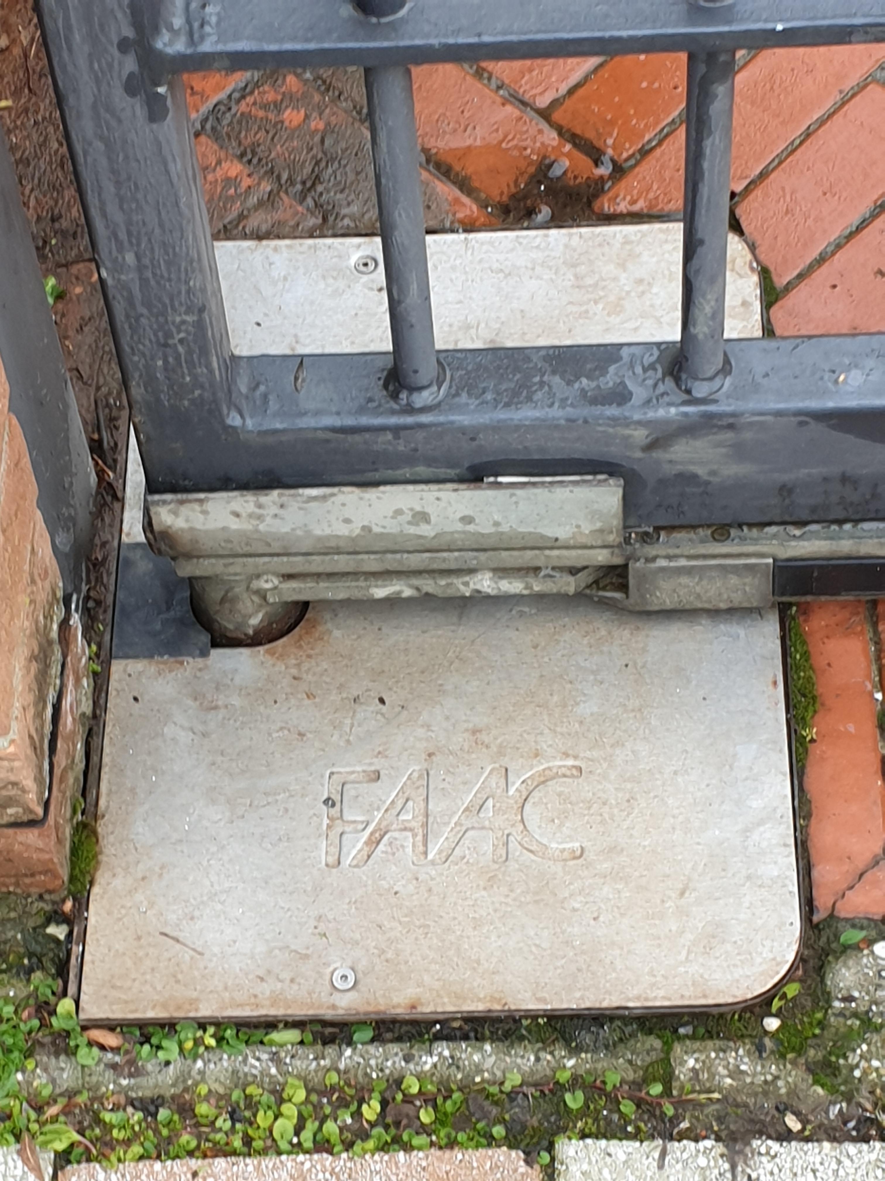

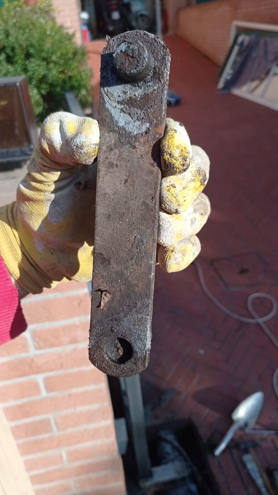

Marc74 Inserito: 8 gennaio 2022 Segnala Inserito: 8 gennaio 2022 Oggi mi sono messo a lubrificare con grasso al litio il motore interrato del mio cancello a due ante. Mentre pulivo la cassetta che contiene il motore dalla terra accumulata, mi è saltata la leva che unisce il perno del motore all'anta del cancello. E' un pezzo di ferro rettangolare che ha una cavità circolare femmina ad una estremità e la stessa cavità maschio all'estremità opposta. Le due cavità si collegano all'anta del cancello da un lato ed al motore dall'altro. Quando ho rimesso in postazione la leva e provato ad aprire il cancello, quando l'anta arriva a metà corsa l'asta salta e l'anta si sgancia dal motore. Solo facendo pressione con un piede durante il movimento l'asta rimane in posizione facendo aprire correttamente il cancello. Non capisco se questa asta è giusto che sia libera per l'incastro da entrambi i lati o se se è rotto il perno che la teneva fissata sul lato motore. Se potete spiegarmi come funziona e se secondo voi si è rotto il perno oppure è successo qualcos'altro. Grazie.
ROBY 73 Inserita: 8 gennaio 2022 Segnala Inserita: 8 gennaio 2022 Ciao Marc74, 6 minuti fa, Marc74 ha scritto: .............Se potete spiegarmi come funziona e se secondo voi si è rotto il perno oppure è successo qualcos'altro. Se almeno sapessimo marca e modello / articolo preciso dell'automazione, forse sapremmo dirti qualcosa di più, o no cosa dici? Oppure meglio ancora posta delle foto della situazione che ci capiamo meglio. Attenzione che da qualche giorno (ogni tanto succede, non chiedermi perché) c'è un problema sul sistema di caricamento delle foto di PLC Forum, se vuoi nel frattempo usa un servizio esterno come ad esempio QUESTO, oppure QUEST'ALTRO, poi incolli i link dei caricamenti stessi qui nel post
Marc74 Inserita: 8 gennaio 2022 Autore Segnala Inserita: 8 gennaio 2022 Il problema è che il motore, anche se l'ho pulito, è tutto coperto dalla terra e la marca ed il modello non si vede. Domani faccio una foto a quello più pulito e la posto. Grazie.
ROBY 73 Inserita: 8 gennaio 2022 Segnala Inserita: 8 gennaio 2022 5 ore fa, Marc74 ha scritto: Domani faccio una foto a quello più pulito e la posto. Posta anche le foto di quello "con problemi" e della leva incriminata che vediamo cosa intendi di preciso
Marc74 Inserita: 9 gennaio 2022 Autore Segnala Inserita: 9 gennaio 2022 Montando il tappo metallico della cassetta FAAC l'asta rimane in posizione e non salta più. La parte inferiore del tappo ha delle righe dove struscia l'asta. Anche se mi sembra strano che a tenere la leva in posizione sia il tappo di metallo, però ora funziona. Riuscite a capire marca e modello del motore? Io non vedo nessuna targhetta.
Marc74 Inserita: 9 gennaio 2022 Autore Segnala Inserita: 9 gennaio 2022 (modificato) Ora mando altre foto Modificato: 9 gennaio 2022 da Marc74
Marc74 Inserita: 9 gennaio 2022 Autore Segnala Inserita: 9 gennaio 2022 (modificato) Ecco le altre foto: https://ibb.co/mcBz3JKhttps://ibb.co/w4YKcQChttps://ibb.co/cXLm6rbhttps://ibb.co/9Yz4MTp https://ibb.co/vzsJxmV Modificato: 9 gennaio 2022 da Marc74
ElettrOil Inserita: 9 gennaio 2022 Segnala Inserita: 9 gennaio 2022 Ciao, è un FAAC 770. Se i leveraggi strisciano nel coperchio della cassetta, o ancor peggio escono, probabilmente gli ancoraggi motore cassetta sono rotti, ed il motore quando manovra si alza e poi si abbassa. Vedi cosa si è rotto, se solo i supporti del motore in alluminio, oppure anche i prigionieri…
ElettrOil Inserita: 9 gennaio 2022 Segnala Inserita: 9 gennaio 2022 Aggiungo , nella prima foto che hai postato vedo la cassetta piena d’acqua. È fondamentale per una durata nel tempo del sistema, che tale cassetta sia collegata ad un sistema di scarico idoneo, a svuotare la cassetta dall’acqua piovana, nel giro di 30’ circa.
Marc74 Inserita: 9 gennaio 2022 Autore Segnala Inserita: 9 gennaio 2022 La leva più alta che trasmette il movimento dal motore all'anta credo abbia sempre strusciato sul tappo della cassetta infatti ci sono dei segni. Il motore non si muove quando manovra solo che ieri senza tappo la leva saltava: questi prigionieri sono solo incastrati o devono essere ancorati in maniera fissa alla leva del motore ed a quella del cancello? La cassetta dovrebbe avere un buco sul fondo per il drenaggio dell'acqua però quando piove ed il terreno è umido non riceve bene l'acqua e quindi non drena. Posso fare altri fori sul fondo della cassetta? Oppure come posso rimediare? Grazie.
ElettrOil Inserita: 9 gennaio 2022 Segnala Inserita: 9 gennaio 2022 L’asta con i due maschi che si infilano nei relativi occhielli è solo appoggiata, probabilmente tende ad uscire perché i maschi sono usurati. Sui lati corti della cassetta, ci sono gli ingressi per collegare i tubi di scarico . Non bisogna di cero bucare la cassetta, va collegato un tubo di scarico….
ROBY 73 Inserita: 9 gennaio 2022 Segnala Inserita: 9 gennaio 2022 1 ora fa, ElettrOil ha scritto: L’asta con i due maschi che si infilano nei relativi occhielli è solo appoggiata, probabilmente tende ad uscire perché i maschi sono usurati. Esatto. 3 ore fa, Marc74 ha scritto: La cassetta dovrebbe avere un buco sul fondo per il drenaggio dell'acqua però quando piove ed il terreno è umido non riceve bene l'acqua e quindi non drena. Posso fare altri fori sul fondo della cassetta? Oppure come posso rimediare? La cosa migliore da fare prima di tutto è quella di togliere i motori dalla cassa (non è necessario scollegarli elettricamente) e pulire per bene le casse stesse e soprattutto gli scarichi che molto probabilmente sono ostruiti, non credo (almeno spero vivamente) che in fase di installazione non siano stati messi gli appositi tubi per lo scarico dell'acqua.
Marc74 Inserita: 9 gennaio 2022 Autore Segnala Inserita: 9 gennaio 2022 (modificato) L’asta con i due maschi che si infilano nei relativi occhielli è solo appoggiata, probabilmente tende ad uscire perché i maschi sono usurati. Sui lati corti della cassetta, ci sono gli ingressi per collegare i tubi di scarico . Non bisogna di cero bucare la cassetta, va collegato un tubo di scarico…. L'asta ha un attacco maschio ed uno femmina, comunque ora con il tappo della cassetta non salta più. Purtroppo i fori di drenaggio della cassetta sono tappati dal marciapiede posto proprio di fronte alla cassetta e nessun tubo di scarico è stato collegato. Mi sa che dovrò chiamare il muratore a fare la traccia sotto il marciapiede e collegare il tubo di scarico se voglio far durare il motore, perchè ora quando piove rimane troppo a mollo nell'acqua. Grazie per l'aiuto. Modificato: 9 gennaio 2022 da Marc74
ROBY 73 Inserita: 9 gennaio 2022 Segnala Inserita: 9 gennaio 2022 40 minuti fa, Marc74 ha scritto: L'asta ha un attacco maschio ed uno femmina, Impossibile, la leva è simile a questa (anche se la tua è dritta il discorso non cambia) ed ha due perni maschi saldati che vanno ad infilarsi uno nel foro del supporto dell'anta e l'altro in quello del motore. 45 minuti fa, Marc74 ha scritto: Purtroppo i fori di drenaggio della cassetta sono tappati dal marciapiede posto proprio di fronte alla cassetta e nessun tubo di scarico è stato collegato. Mi sa che dovrò chiamare il muratore a fare la traccia sotto il marciapiede e collegare il tubo di scarico se voglio far durare il motore, perchè ora quando piove rimane troppo a mollo nell'acqua. Accidenti, è forse la cosa più importante da fare assieme alla posa delle casse, ti hanno fatto proprio un lavoro non adeguato alla situazione. Sì esatto, se vuoi che i motori rimangano "sani" e che non intervenga il differenziale (salvavita) ogni volta che piove devi far fare uno scarico. Ora non so di preciso come sia fatta la pavimentazione, ma probabilmente non serve rompere il marciapiede più di tanto, magari c'è un pezzo di giardino dove poter mettere un pozzetto in cemento per ogni cassa, ma credo che un "buon" muratore sappia cosa e come fare.
Marc74 Inserita: 9 gennaio 2022 Autore Segnala Inserita: 9 gennaio 2022 No no, la mia asta è diritta e da un lato è maschio mentre dall'altro è femmina. Il motore sarà stato installato nel 2008/2009, magari era un modello diverso dal 770? Ora vedo esiste il 770N, magari questo è il motivo della differenza? Il differenziale non mi è mai saltato a causa dell'acqua accumulata nella cassetta, però sono d'accordo che l'installazione non è stata fatta bene e devo risolvere mettendo il tubo di drenaggio. Grazie.
ROBY 73 Inserita: 9 gennaio 2022 Segnala Inserita: 9 gennaio 2022 25 minuti fa, Marc74 ha scritto: No no, la mia asta è diritta e da un lato è maschio mentre dall'altro è femmina. Scusa ma non ci credo, (oppure non capisco quale intendi che sia una "femmina"), a questo punto voglio proprio vederlo, la tua come ho già detto è sì dritta, ma ha appunto i perni saldati alla leva stessa, si vedono anche le saldature e se fossero uno maschio ed uno femmina da un lato dovrebbe cadere. 31 minuti fa, Marc74 ha scritto: Il motore sarà stato installato nel 2008/2009, magari era un modello diverso dal 770? Ora vedo esiste il 770N, magari questo è il motivo della differenza? No, è sempre uguale da anni ed anni or sono. 31 minuti fa, Marc74 ha scritto: Il differenziale non mi è mai saltato a causa dell'acqua accumulata nella cassetta,.......... Strano, fortunatamente, probabilmente la scatola è stata sigillata bene, magari con il gel apposito o la giunzione è stata ricoperta (bene) con il nastro autoagglomerante
Marc74 Inserita: 9 gennaio 2022 Autore Segnala Inserita: 9 gennaio 2022 Scusa ma non ci credo, (oppure non capisco quale intendi che sia una "femmina"), a questo punto voglio proprio vederlo, la tua come ho già detto è sì dritta, ma ha appunto i perni saldati alla leva stessa, si vedono anche le saldature e se fossero uno maschio ed uno femmina da un lato dovrebbe cadere. No, è sempre uguale da anni ed anni or sono. Strano, fortunatamente, probabilmente la scatola è stata sigillata bene, magari con il gel apposito o la giunzione è stata ricoperta (bene) con il nastro autoagglomerante Quando ieri avevo aperto la scatola e mi saltava l'asta l'ho presa in mano ed ho notato che da un lato il perno era attaccato all'asta ed era maschio, mi sembra dal lato del cancello, mentre dal lato del motore il perno era attaccato all'asta motore e la leva aveva un foro cavo. Perchè dovrebbe cadere? Il peso tiene la leva in posizione anche se da un lato entra dal basso verso la cavità superiore. In ogni caso ora ho sistemato tutto e chiuso la scatola e non intendo riaprirla se non quando il muratore metterà il tubo di drenaggio, ci aggiorniamo in seguito e manderò una foto della leva tolta dal posto dove si vede cosa dico. Grazie.
ROBY 73 Inserita: 9 gennaio 2022 Segnala Inserita: 9 gennaio 2022 2 ore fa, Marc74 ha scritto: ........In ogni caso ora ho sistemato tutto e chiuso la scatola e non intendo riaprirla se non quando il muratore metterà il tubo di drenaggio, ci aggiorniamo in seguito e manderò una foto della leva tolta dal posto dove si vede cosa dico. Ok quando vuoi, ciao prego
ElettrOil Inserita: 10 gennaio 2022 Segnala Inserita: 10 gennaio 2022 L’asta concettualmente, è come quella che ha postato Roby, se da un lato non ha il perno significa che è danneggiata e va sostituita. Sarebbe interessante vederla, magari se vuoi toglila e falle una foto.
Marc74 Inserita: 16 gennaio 2022 Autore Segnala Inserita: 16 gennaio 2022 Ecco la foto dell'asta con un perno da un solo lato ed il foro femmina dall'altro. Oggi ho fatto il lavoro di aggiunta del tubo di drenaggio dalla scatola. Vi mando altre foto in un secondo post a breve. Grazie.
Marc74 Inserita: 16 gennaio 2022 Autore Segnala Inserita: 16 gennaio 2022 https://ibb.co/y8zQrFG https://ibb.co/Ng0tz3w
ROBY 73 Inserita: 16 gennaio 2022 Segnala Inserita: 16 gennaio 2022 47 minuti fa, Marc74 ha scritto: Ecco la foto dell'asta con un perno da un solo lato ed il foro femmina dall'altro. Bo, mi sembra quasi che si sia spezzato sul punto della saldatura, quello dell'altro motore / cancello è uguale? Anche perché a dirla tutta, sembra talmente corto il perno / boccola sul lato del motore che è quasi impossibile che rimanga fermo, anche perché sembra "slabbrato" e consumato, a meno che non ci sia il coperchio della cassa che lo tiene pressato e lo faccia stare fermo. Prova a togliere con una pinza quel pezzo di cilindretto e vediamo se "è vero". 55 minuti fa, Marc74 ha scritto: Oggi ho fatto il lavoro di aggiunta del tubo di drenaggio dalla scatola. Quello mi sembra un bel lavoro, alla fine dove scaricano i tubi?
ElettrOil Inserita: 16 gennaio 2022 Segnala Inserita: 16 gennaio 2022 È evidente che il perno è tranciato ed è rimasto nella biella. È necessario sostituirlo per un corretto funzionamento.
Marc74 Inserita: 16 gennaio 2022 Autore Segnala Inserita: 16 gennaio 2022 16 minutes ago, ElettrOil said: È evidente che il perno è tranciato ed è rimasto nella biella. È necessario sostituirlo per un corretto funzionamento. Dove la posso trovare la sola asta di ricambio che si è rotta?
Marc74 Inserita: 16 gennaio 2022 Autore Segnala Inserita: 16 gennaio 2022 (modificato) 33 minutes ago, ROBY 73 said: Bo, mi sembra quasi che si sia spezzato sul punto della saldatura, quello dell'altro motore / cancello è uguale? Anche perché a dirla tutta, sembra talmente corto il perno / boccola sul lato del motore che è quasi impossibile che rimanga fermo, anche perché sembra "slabbrato" e consumato, a meno che non ci sia il coperchio della cassa che lo tiene pressato e lo faccia stare fermo. Prova a togliere con una pinza quel pezzo di cilindretto e vediamo se "è vero". Quello mi sembra un bel lavoro, alla fine dove scaricano i tubi? Quello dell'altro motore non lo ho tolto perchè non volevo forzarlo, è incastrato bene. Proverò a togliere il perno rotto con una pinza, ma la vedo dura...... I tubi scaricano nella ghiaia del marciapiede fatto con autobloccanti, portare lo scarico sulla strada era troppo complicato perchè avrei dovuto forare la soglia del marciapiede. Credo che la miscela di sabbia e ghiaia dovrebbe rendere possibile drenare l'acqua. Modificato: 16 gennaio 2022 da Marc74
