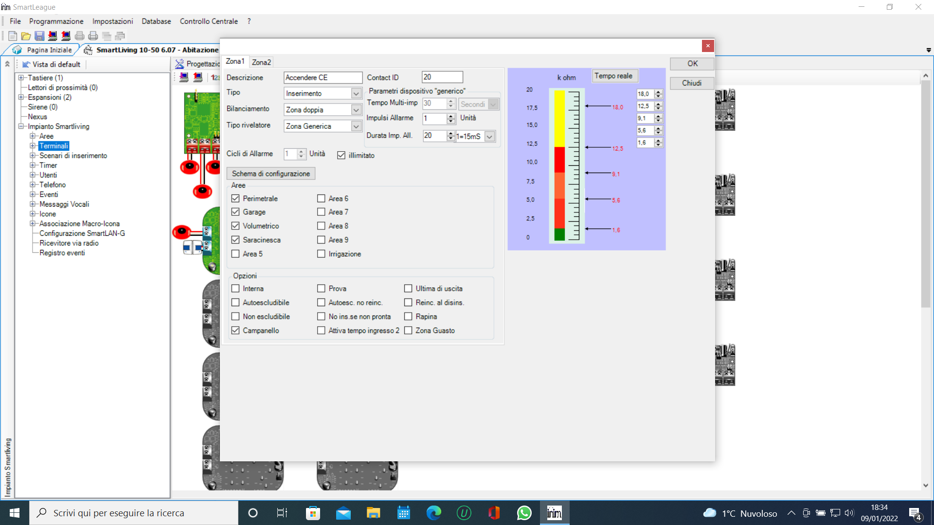

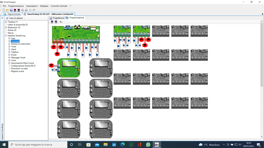

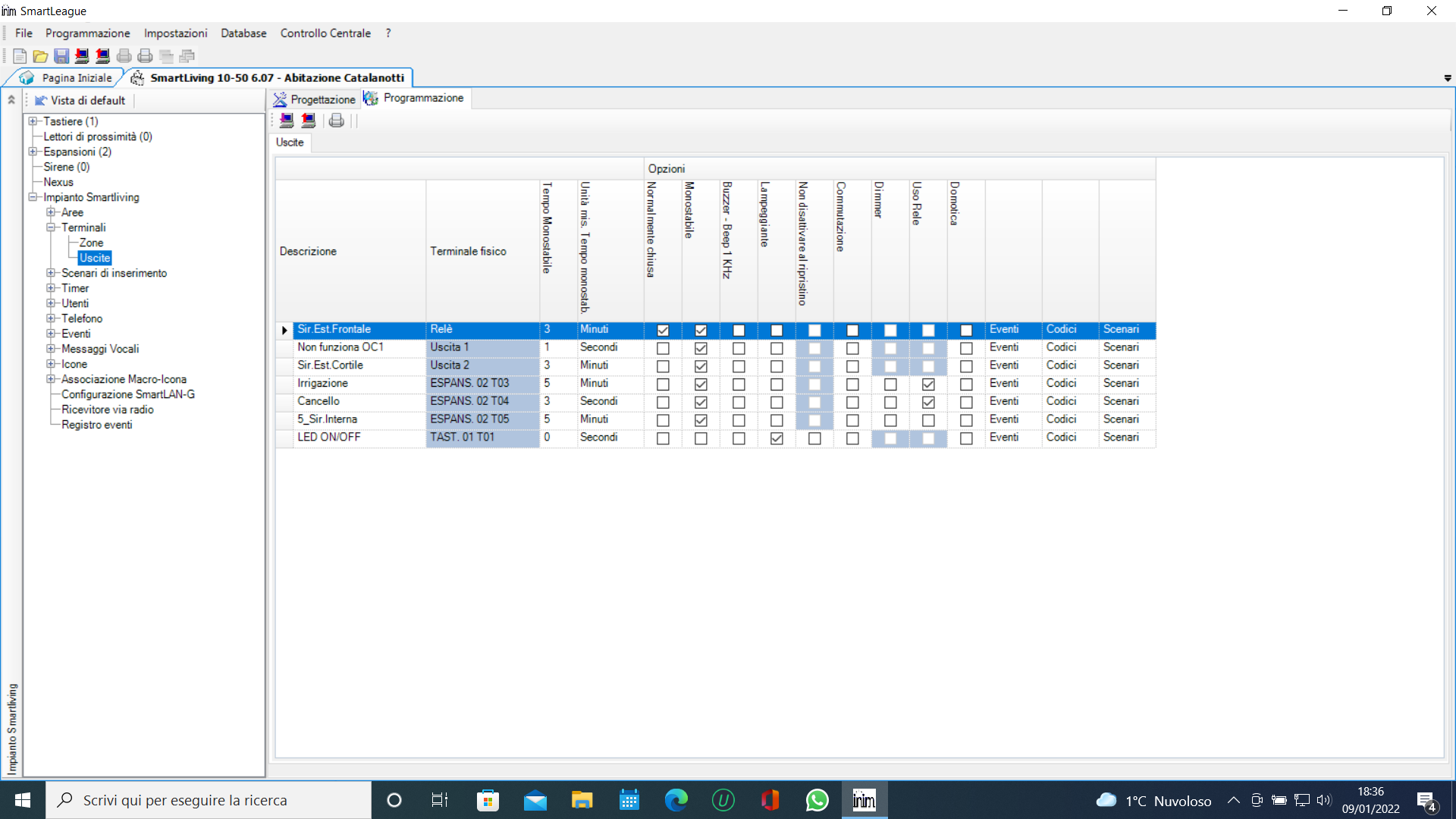

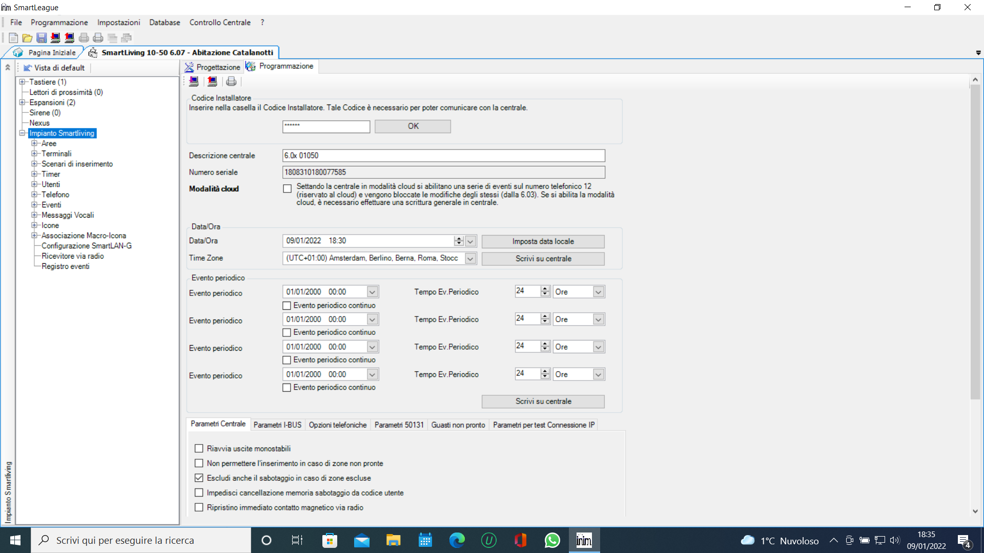

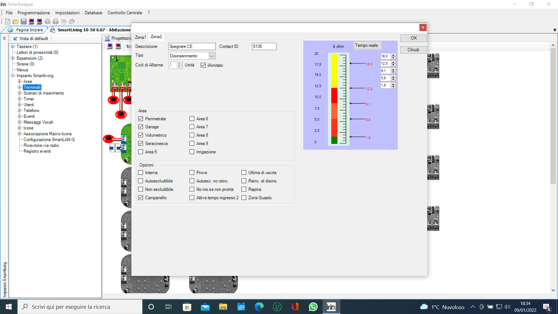

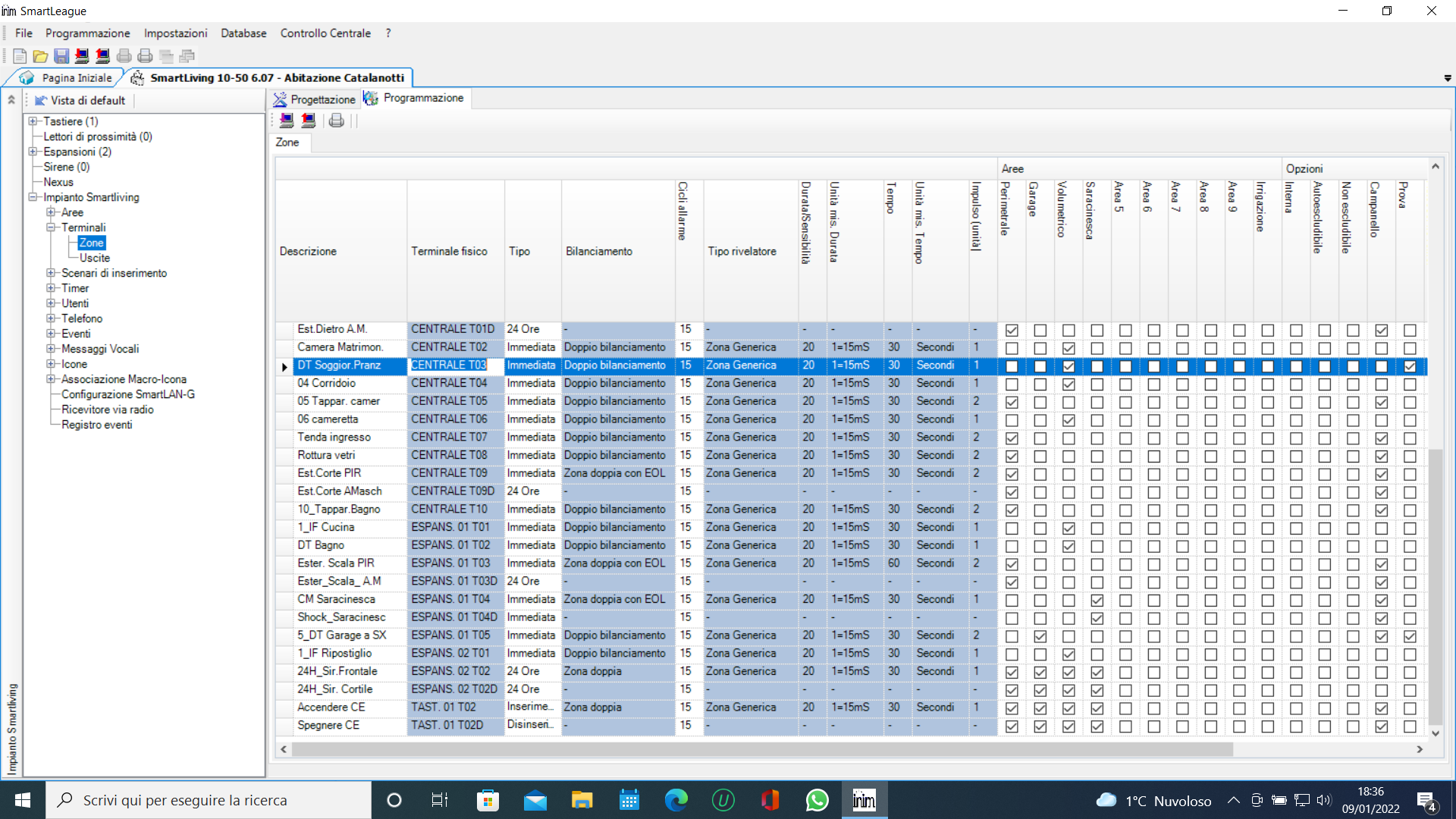

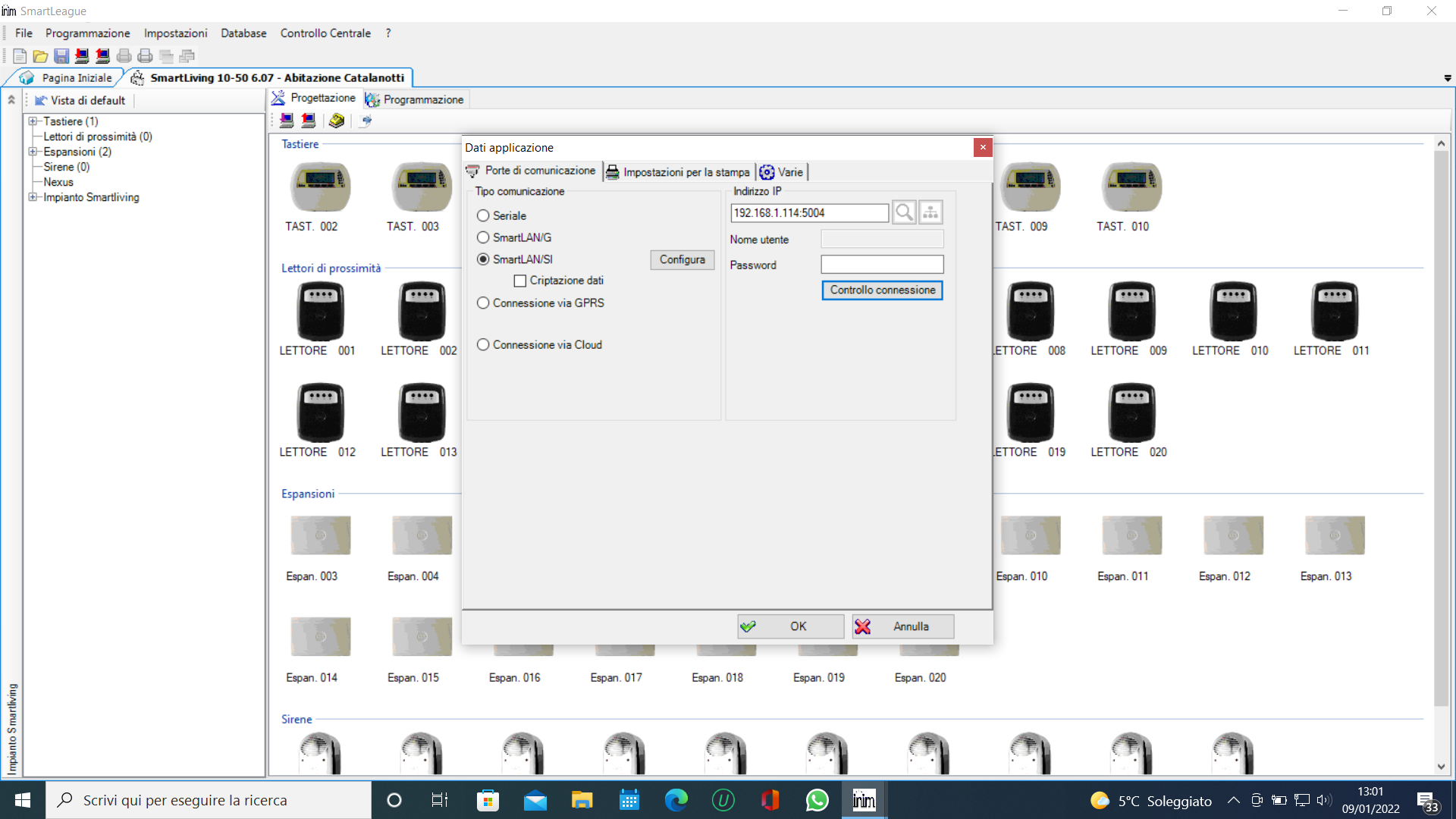

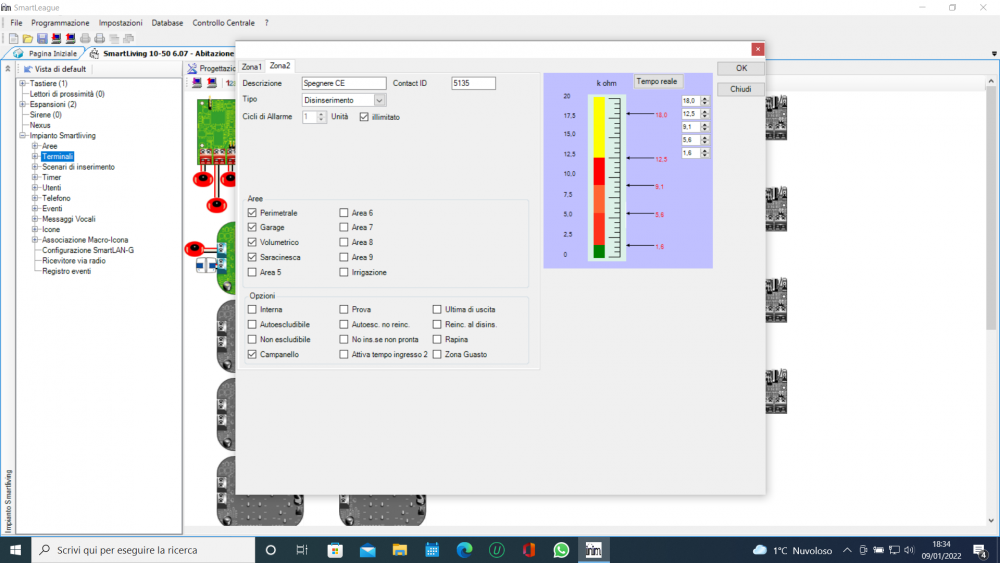

Non riesco più ad disinserire l'allarme con il telecomando. CE. SmartLiving 1050 v. 6.07.
Quote
Il problema è che con il telecomando si riesce ad inserire l'allarme, con lo stesso non riesco a disattivarlo.
La centrale è da 3 anni che è installata e, sempre ha funzionato bene, sempre per quanto riguarda l'attivazione e disattivazione della stessa con il telecomando.
Adesso non riesco a spiegarmi cosa è successo. ho riguardato la programmazione della centrale, senza essere riuscito a capire il motivo del malfunzionamento.
Ho fatto la verifica col PC, il segnale arriva ma non commuta.
Il telecomando usa 1 entrata della tastiera " zona doppia, un ingresso attiva e l'altro disattiva".
L'impianto è composto da tastiera remota "v. 5.00", CE 6.0x 01050, 2x exp. v.5.00, scheda LAN/SI".
Sarà che scheda è da sostituire o qualcos'altro?
Grazie, se qualcuno  mi potrà aiutare, io lo ringrazio anticipatamente.
A volte può essere che qualche cosa mi sfugga.
Saluti
E, buon anno 2022
Screenshot (511).png
Screenshot (519).png
Screenshot (516).png
Screenshot (518).png
Screenshot (517).png
Screenshot (515).png
Screenshot (514).png
