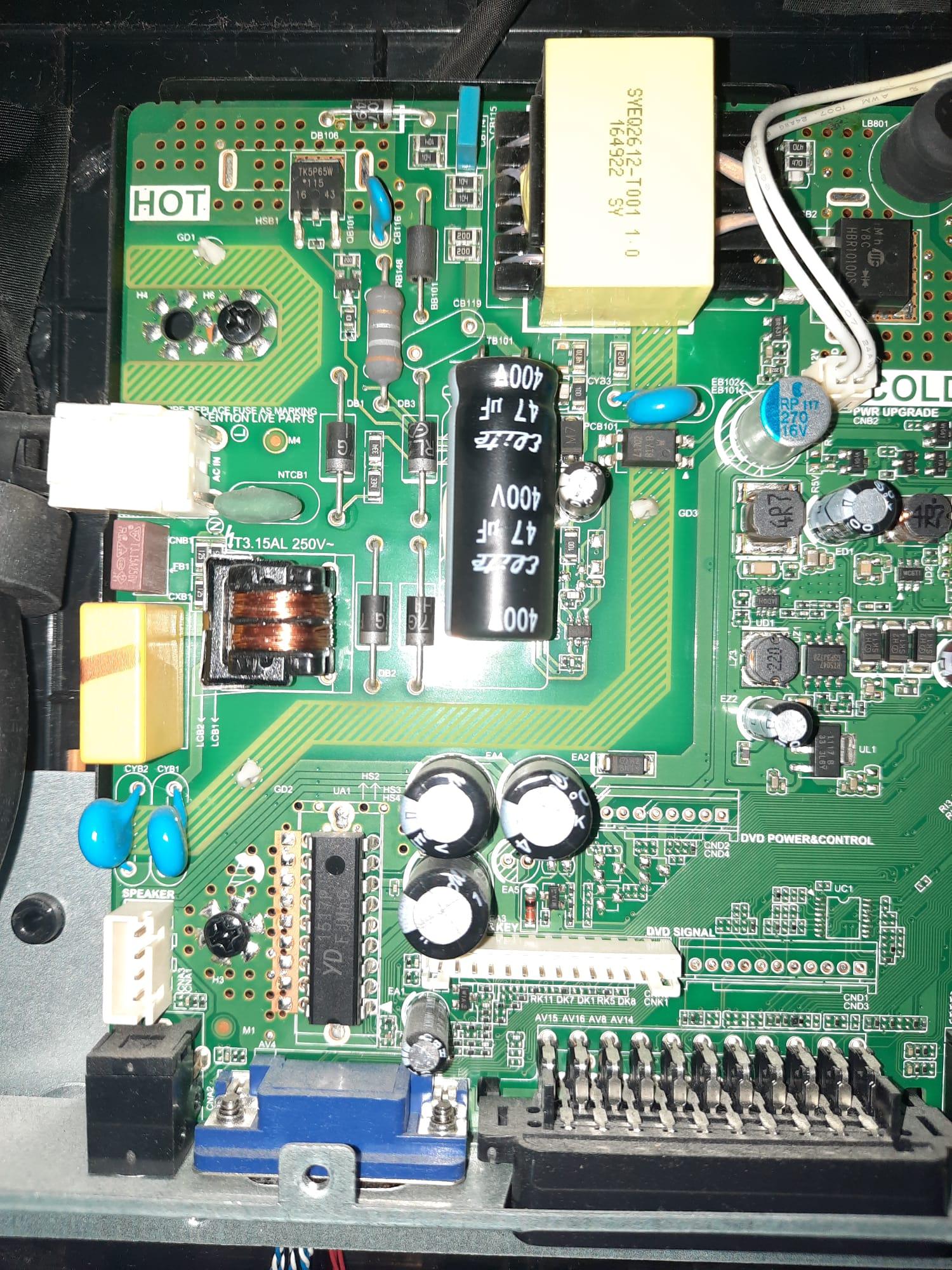

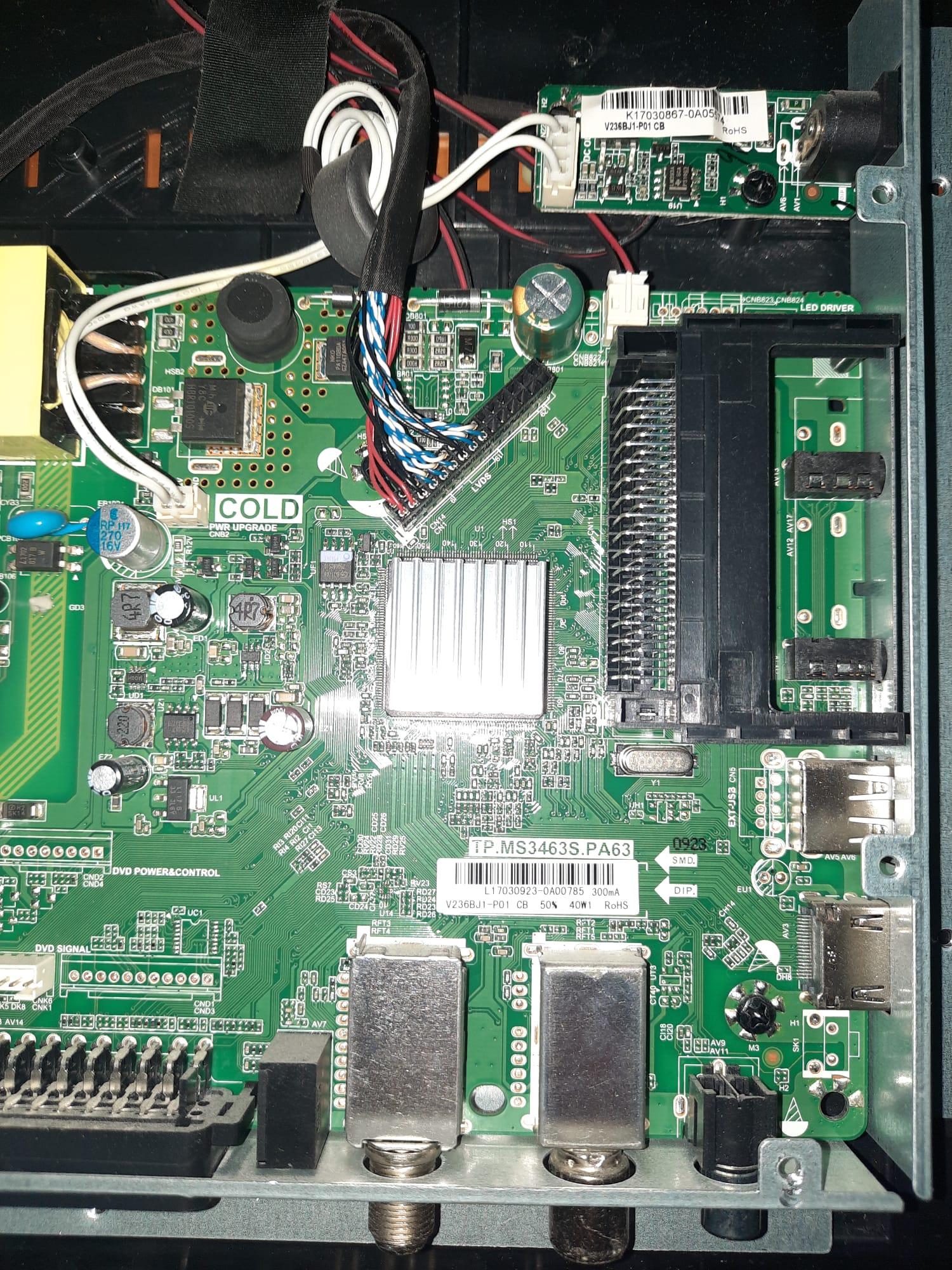

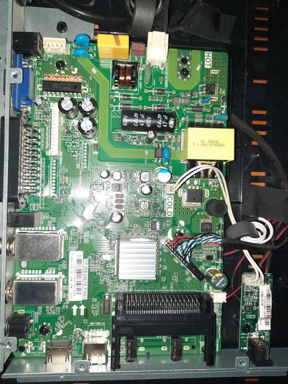

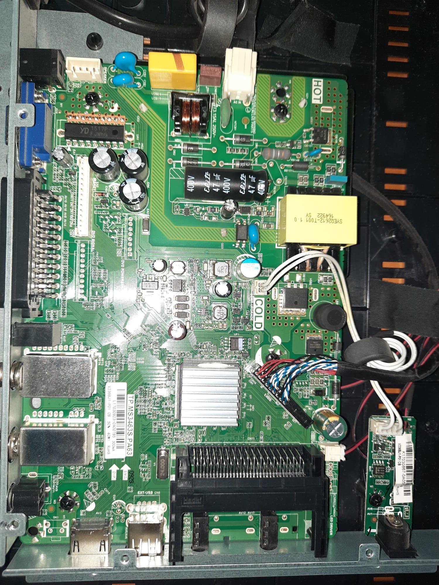

Tv Muto poi ricompare audio
Salve ragazzi ho un problema con un economicissimo TV marca Graetz modello LE2419DTS, ha sempre funzionato bene, ora appena lo accendo è muto poi dopo 5 minuti l'audio compare prima in maniera leggera per poi arrivare alla normale funzionalità.
Da alcuni video visti in rete so che alcuni dei guasti di questi tv sono degli integrati che se riscaldati funzionano.
Magari potrei cambiarlo, qualcuno di voi ha uno schema di questi tv, che sembrano tutti uguali?
Riccardo Ottaviucci
fai una foto della main e vedi se monta un TA3113AP come finale.In tal caso il problema può essere solo i condensatori smd da 1uf attorno a lui,oltre all'IC stesso
6 ore fa, Riccardo Ottaviucci ha scritto:
In tal caso il problema può essere solo i condensatori smd da 1uf attorno a lui,oltre all'IC stesso
Eh quindi io non posso sostituirli perché non so fare saldature smd. Comunque appena posso smonto la TV e posto la foto, ho visto che praticamente tutte le Marche di TV economiche hanno lo stesso telecomando e le schede mi vengono proposte anche su un noto sito cinese. Saranno le stesse TV rimarchiate?
Riccardo Ottaviucci
16 minuti fa, Boom32 ha scritto:
Saranno le stesse TV rimarchiate?
nooo,che dici mai...
Il 10/1/2022 alle 10:24 , Riccardo Ottaviucci ha scritto:
fai una foto della main e vedi se monta un TA3113AP come finale.In tal caso il problema può essere solo i condensatori smd da 1uf attorno a lui,oltre all'IC stesso
1287747185_WhatsAppImage2022-01-12at22_01.12(1).thumb.jpeg.6c0d212640f0c791080dd1229ef6c868.jpeg758718042_WhatsAppImage2022-01-12at22_01.12(2).thumb.jpeg.bb6623da25d23719a20530cb7a118570.jpeg1903434386_WhatsAppImage2022-01-12at22_01_12.thumb.jpeg.50bbb961b775333560f701b67fa359cd.jpeg
Riccardo Ottaviucci
non è quello che avevo in mente io,ma prova a dargli shock termici (saldatore,spray freezer) per accentuare o far scomparire prima il difetto
39 minuti fa, Riccardo Ottaviucci ha scritto:
prova a dargli shock termici (saldatore,spray freezer) per accentuare o far scomparire prima il difetto
Ma in che zona si trova l'ic che potrebbe essere il responsabile del difetto?
È tutto smd
Riccardo Ottaviucci
in genere è vicino al connettore degli altoparlanti
33 minuti fa, Riccardo Ottaviucci ha scritto:
in genere è vicino al connettore degli altoparlanti
Ho notato che il difetto dell'audio mancante a tv appena acceso è presente anche collegando auricolari o casse esterne al tv, questo può confermare la tesi dell'ic o dei condensatori?
Riccardo Ottaviucci
dipende da dove prendono il segnale le cuffie: se dall'uscita casse,allora può essere confermata la diagnosi
2 ore fa, Riccardo Ottaviucci ha scritto:
dipende da dove prendono il segnale le cuffie
Non so io le collego all'unico Jack da 3.5mm presente
Riccardo Ottaviucci
a occhio sembra che il commutatore cuffie -casse sia vicino al connettore delle stesse,pertanto l'ipotesi è valida
