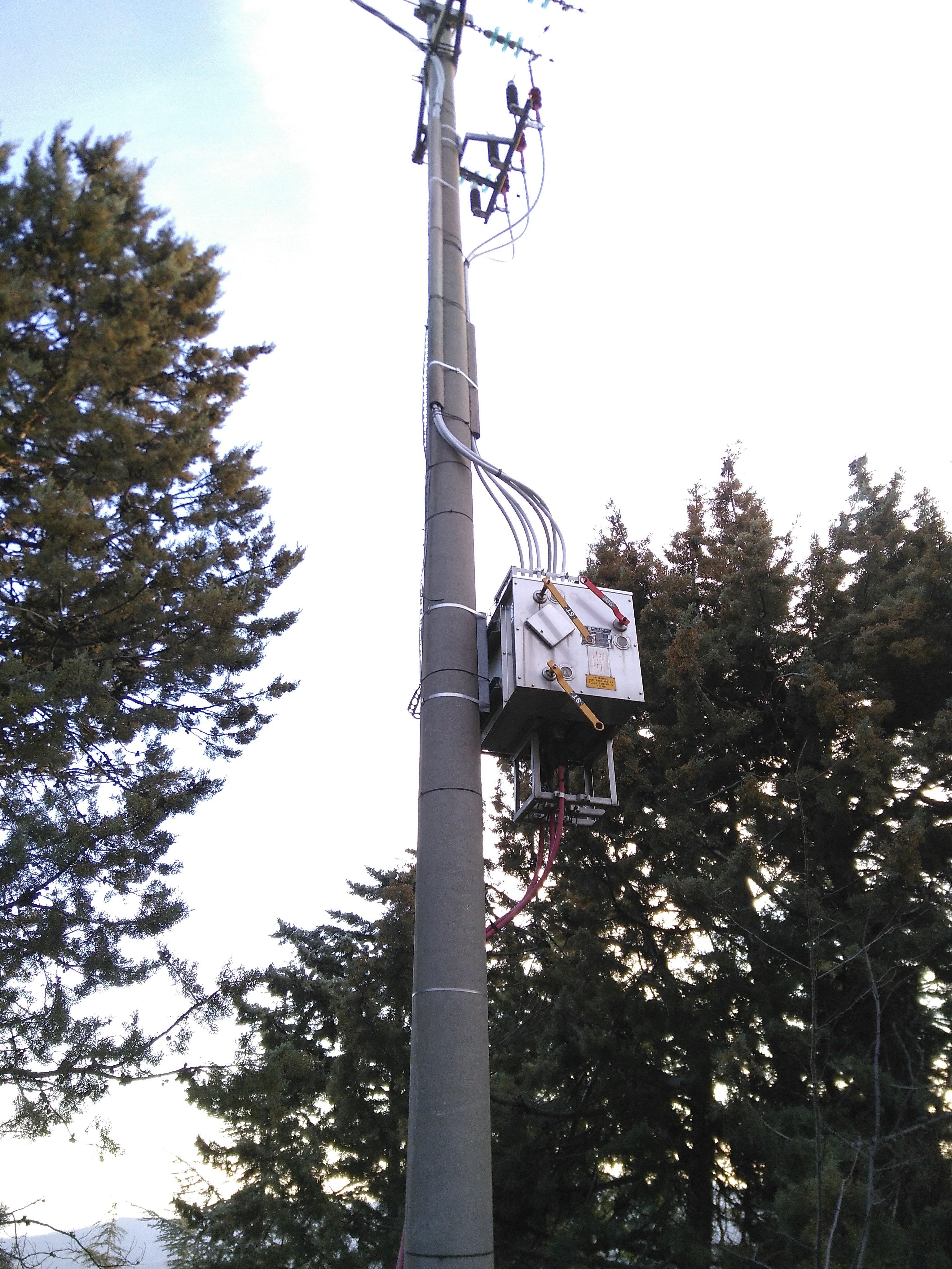

Pappardella Inserito: 9 gennaio 2022 Segnala Inserito: 9 gennaio 2022 Ciao a tutti, mi aiutate a capire che cos'è l'oggetto della foto? Vedo due sezionatori di terra ed un IMS. All'interno c'è un trasformatore MT/BT o si tratta solo di organi di manovra? In questo caso come mai vedo cavi rossi in entrata (quindi direi MT) e grigi in uscita (quindi BT probabilmente...)? Grazie!
Maurizio Colombi Inserita: 10 gennaio 2022 Segnala Inserita: 10 gennaio 2022 Così a vedere sembrano due sezionatori di linea ed uno di messa a terra. Nel contenitore, anche un trasformatore non ci starebbe...
