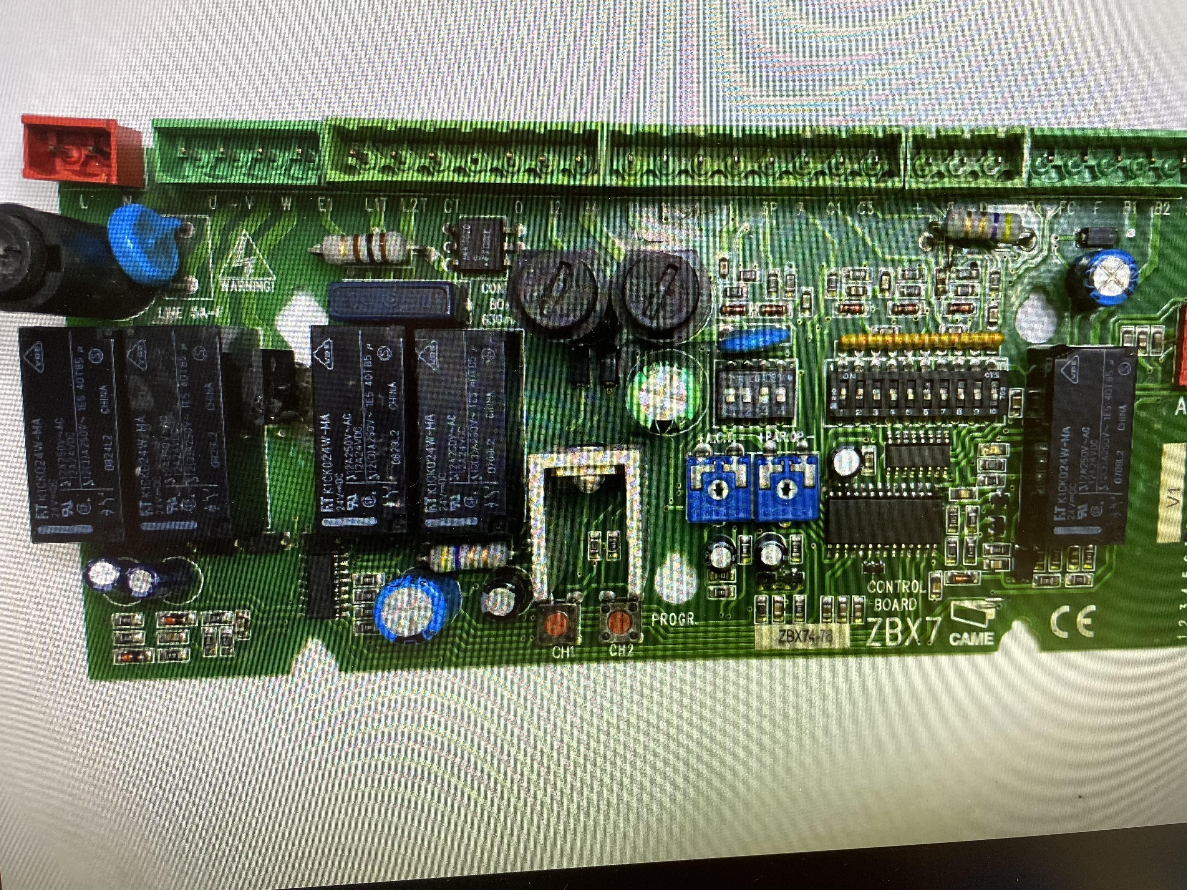

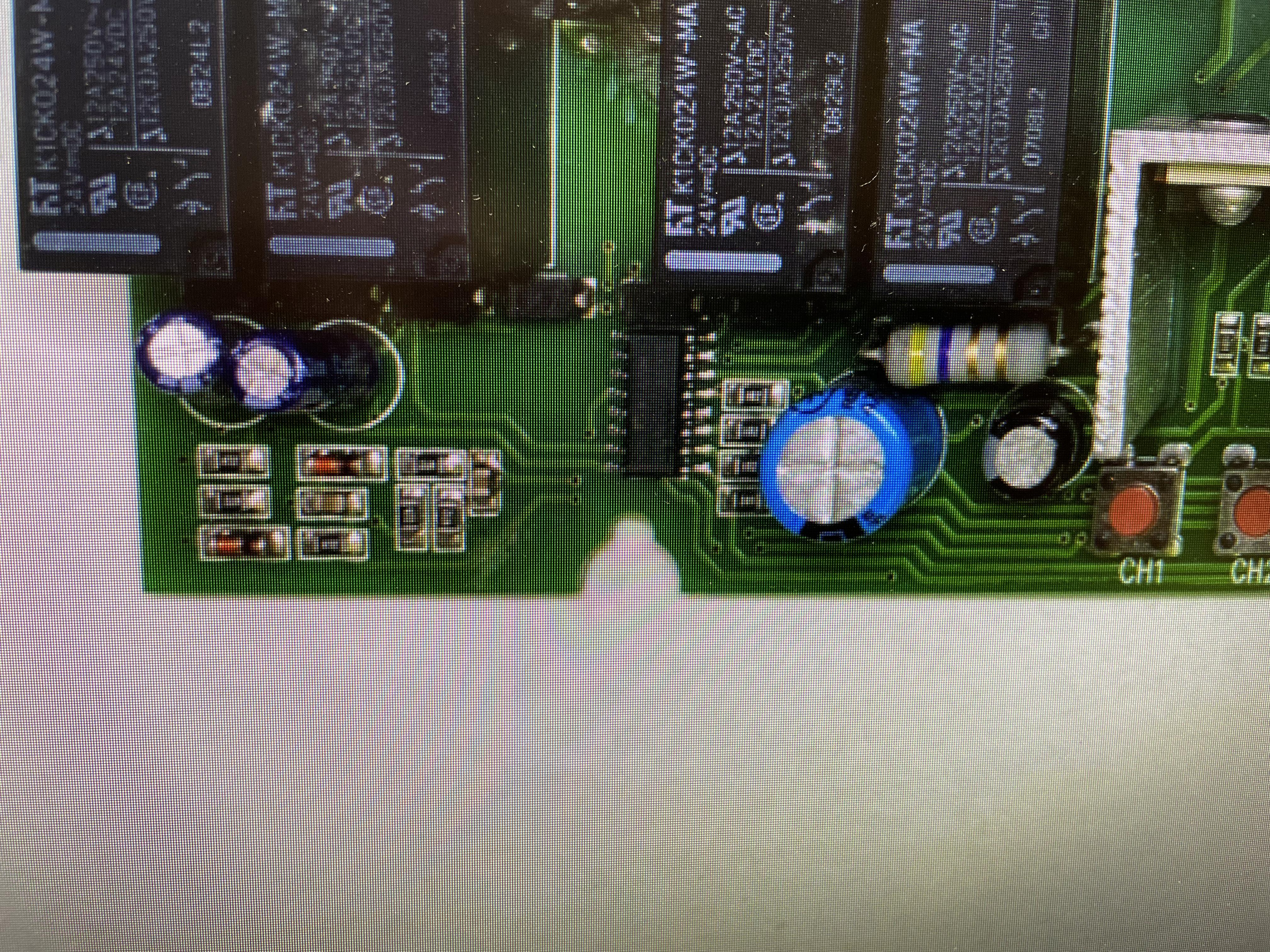

Alberto2022 Inserito: 10 gennaio 2022 Segnala Inserito: 10 gennaio 2022 Mi si è bruciato il circuito integrato di questa scheda e non si legge il suo codice. Nelle varie foto sul web la risoluzione è bassa . Qualcuno può dirmi che integrato va usato ? E’ quello sotto i relè. grazie a tutti Alberto
Dumah Brazorf Inserita: 10 gennaio 2022 Segnala Inserita: 10 gennaio 2022 (modificato) Potrebbe essere l'ULN2003A. Riscontro qualcosa in questo forum russo : https://www-vorotaforum-ru.translate.goog/threads/4896 E qualcosa in questo vecchio post: Controlla che i diodi in antiparallelo alle bobine del relè siano interi. Modificato: 10 gennaio 2022 da Dumah Brazorf
Alberto2022 Inserita: 11 gennaio 2022 Autore Segnala Inserita: 11 gennaio 2022 Grazie per il supporto
marco.caricato Inserita: 11 gennaio 2022 Segnala Inserita: 11 gennaio 2022 (modificato) Si, ULN2003A. Se sei fortunato lo cambi e risolvi ma accade pure che con danni del genere salti il microprocessore ed allora la scheda è da buttare. Modificato: 11 gennaio 2022 da marco.caricato
