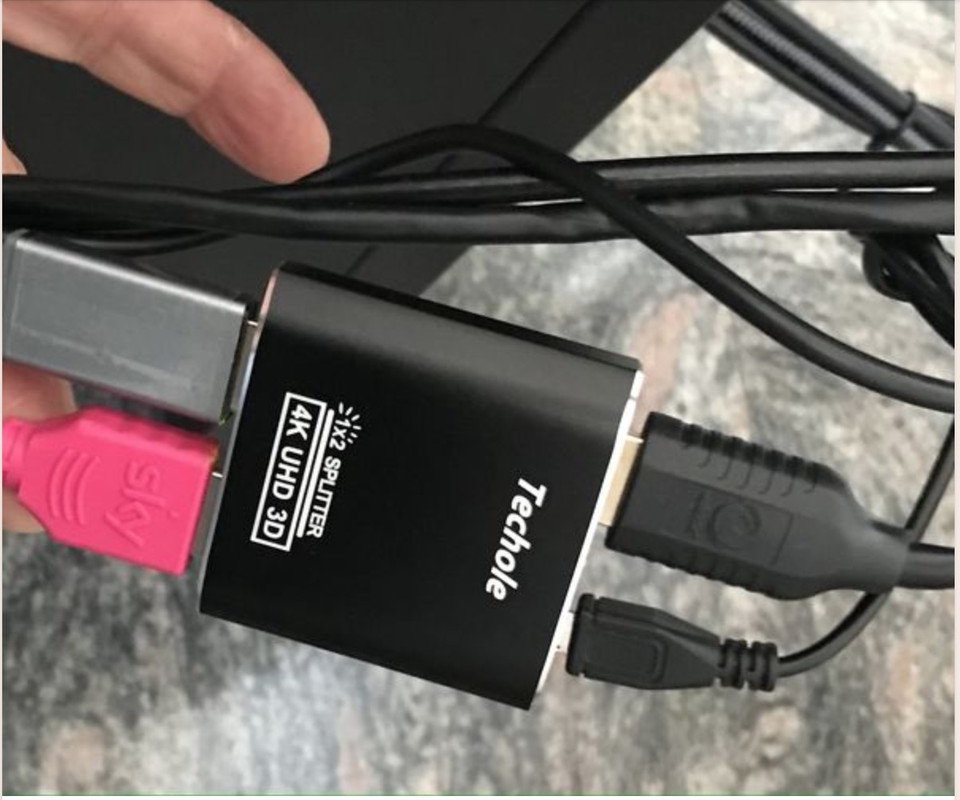

alanford Inserito: 10 gennaio 2022 Segnala Inserito: 10 gennaio 2022 (modificato) Buongiorno, ho il decoder Sky accanto al televisore 4K ma ho bisogno di splittare il segnale, una uscita al televisore 4K ed una uscita su un Modulatore digitale per vedere Sky in tutta casa. Va tutto bene solo sul televisore 4K il 4k lo vedo solo con il cavo diretto se collego questo Splitter in immagine non va! Che tipo di Splitter dovrei usare? Grazie. Modificato: 10 gennaio 2022 da alanford
patatino59 Inserita: 10 gennaio 2022 Segnala Inserita: 10 gennaio 2022 Il problema è che lo splitter duplica lo stesso segnale su entrambe le uscite, mentre a te serve una uscita 4K per la Tv e una 2K per il modulatore Ho paura che un apparecchio del genere abbia un costo elevato, in quanto deve contenere uno Scaler 4K>2K Per vedere con il tuo splitter potresti provare ad uscire da Sky a 2K, dalle impostazioni "configurazione TV" di Sky
alanford Inserita: 10 gennaio 2022 Autore Segnala Inserita: 10 gennaio 2022 16 minuti fa, patatino59 ha scritto: Il problema è che lo splitter duplica lo stesso segnale su entrambe le uscite, mentre a te serve una uscita 4K per la Tv e una 2K per il modulatore Ho paura che un apparecchio del genere abbia un costo elevato, in quanto deve contenere uno Scaler 4K>2K Per vedere con il tuo splitter potresti provare ad uscire da Sky a 2K, dalle impostazioni "configurazione TV" di Sky Ma se io seleziono un film in 4K il decoder mi manda su impostazioni dove trovo solo il 4k e la scelta è tra 8 Bit o 10 Bit. E comunque anche scollegando l'uscita al modulatore solo "attraversando" lo splitter non funziona!
