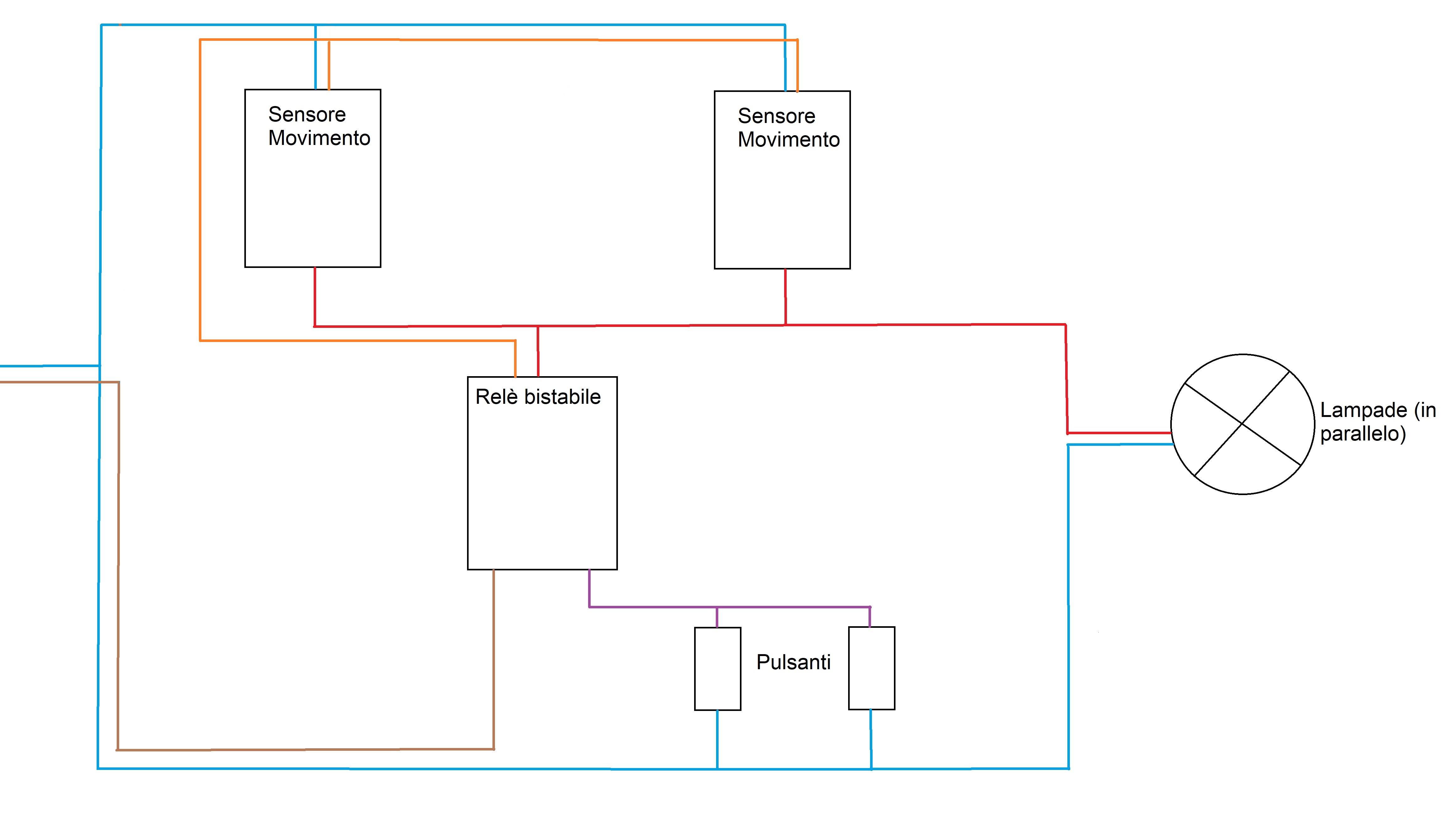

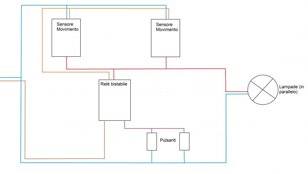

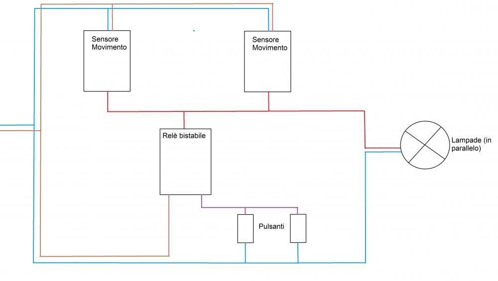

Theicemen89 Inserito: 10 gennaio 2022 Segnala Inserito: 10 gennaio 2022 Buongiorno ragazzi sono nuovo. Vorrei realizzare un nuovo impianto luci per il giardino . Il giardino é una L ,vorrei mettere 12 faretti led da 6 wat l uno su tutto il perimetro , con l aggiunta di due sensori di movimento per farle accendere in piena automazione. Quindi arrivando dal primo ingresso del giardino troverei il primo sensore....e arrivando dal secondo ingresso troverei il secondo sensore . In tutto cio vorrei mettere due semplici pulsanti situati sotto i sensori per bypassare il sensore e avere luce diretta. Esempio...arrivano ospiti schiaccio il pulsante e avrei luce diretta senza timer.....vanno via gli ospiti schiaccio di nuovo il pulsante e torna a funzionare il sensore. É fattibile?
Flavio piumini Inserita: 25 gennaio 2022 Segnala Inserita: 25 gennaio 2022 Io metterei un sensore crepuscolare al posto del sensore di movimento..
Lighter Inserita: 26 gennaio 2022 Segnala Inserita: 26 gennaio 2022 (modificato) Il 10/1/2022 alle 17:04 , Theicemen89 ha scritto: Buongiorno ragazzi sono nuovo. Vorrei realizzare un nuovo impianto luci per il giardino . Il giardino é una L ,vorrei mettere 12 faretti led da 6 wat l uno su tutto il perimetro , con l aggiunta di due sensori di movimento per farle accendere in piena automazione. Quindi arrivando dal primo ingresso del giardino troverei il primo sensore....e arrivando dal secondo ingresso troverei il secondo sensore . In tutto cio vorrei mettere due semplici pulsanti situati sotto i sensori per bypassare il sensore e avere luce diretta. Esempio...arrivano ospiti schiaccio il pulsante e avrei luce diretta senza timer.....vanno via gli ospiti schiaccio di nuovo il pulsante e torna a funzionare il sensore. É fattibile? La soluzione più immediata che mi è venuta è questa... lascio ai più esperti il dubbio sulla fattibilità dei collegamenti in questione. Non avendo messo modelli specifici di sensore/relè non ho considerato il consumo totale delle lampade. In caso lo schema sia corretto e fattibile, prima di realizzarlo dovresti vedere se i sensori/relè supportano quel determinato carico: in caso negativo dovresti aggiungere un altro relè comandato dai precedenti e che comanda le lampade, in grado di sopportare la corrente totale di queste. Modificato: 26 gennaio 2022 da Lighter
Lighter Inserita: 26 gennaio 2022 Segnala Inserita: 26 gennaio 2022 Rileggendo la tua richiesta, mi sono accorto che schiacciando una volta il pulsante vorresti escludere i sensori di movimento, non me n'ero accorto prima! Ho modificato lo schema. Se prima però serviva un relè bistabile "acceso/spento", ora ti serve un bistabile con "scambio" cioè: schiacci una volta alimenta i sensori, schiacci di nuovo alimenta direttamente le lampadine, schiacci di nuovo alimenta i sensori ... e così via.
Maurizio Colombi Inserita: 26 gennaio 2022 Segnala Inserita: 26 gennaio 2022 36 minuti fa, Lighter ha scritto: ora ti serve un bistabile con "scambio" ... ed una serie di spie per indicare lo stato dell'accrocchio...
