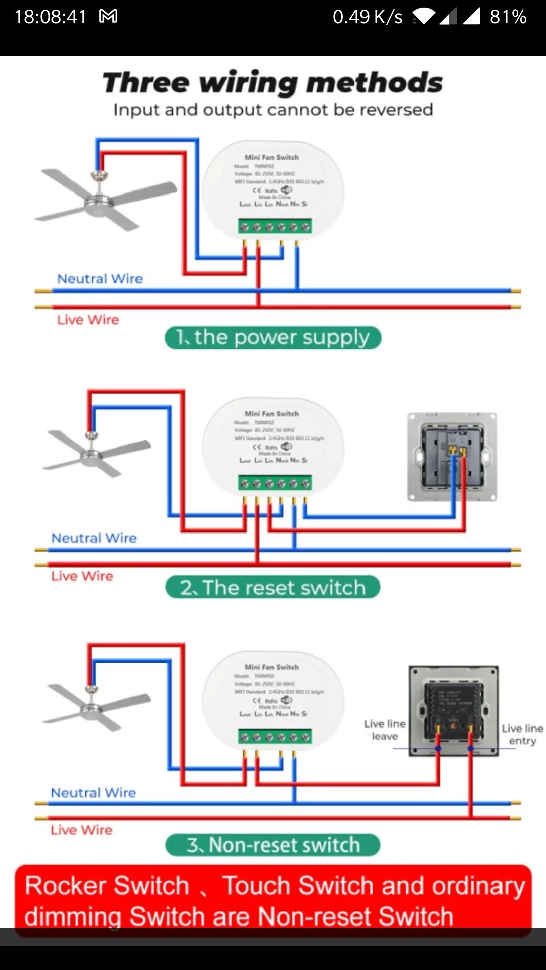

Ventilatore smart alexa
Buonasera, sono nuovo in questo forum. Per iniziare un saluto tutti gli iscritti e buon anno👏🏻👏🏻👏🏻
Se qualcuno può aiutarmi io ho il seguente problema.
Ho acquistato un regolatore per ventilatore comandabile anche con alexa.
On / off tramite app smart life o alexa funziona.
Il problema è nella regolazione, in teoria posso chiedere la percentuale di velocità ma in pratica non accade. Sullo smartphone imposto la % ma poi in realtà non cambia.
A questo dispositivo ho collegato solo il cavo della 3 velocità del ventilatore, la 1 e 2 le ho isolate
Per quale motivo non riesce a variare la velocità secondo voi?
Bisognerebbe conoscere meglio il dispositivo acquistato, o leggere la documentazione originale.
E' corretto collegare solo la terza velocità e isolare le altre.
Dalle foto (sfocate) non risulta una configurazione manuale dei collegamenti che regoli anche la velocità.
Si parla solo di "power", "reset" e "non-reset" non meglio spiegati.
Quale configurazione hai seguito ?
Non metto in dubbio che possa funzionare, ma non capisco chi regola e come.
