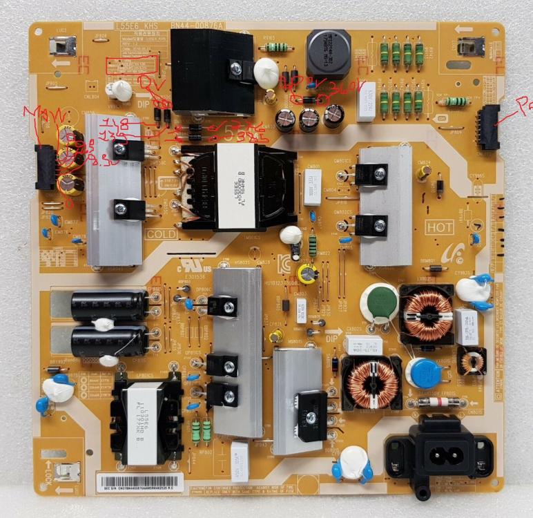

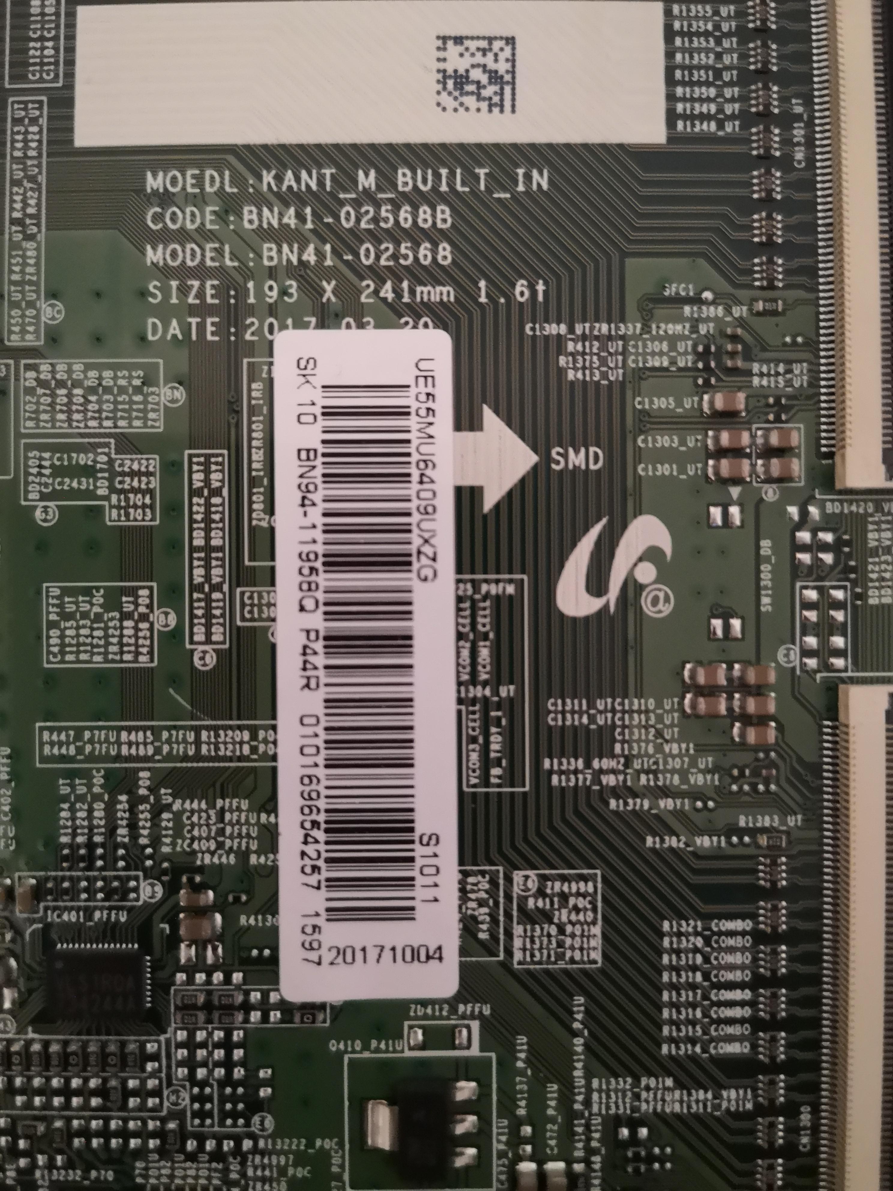

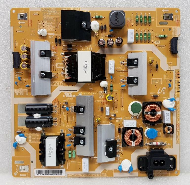

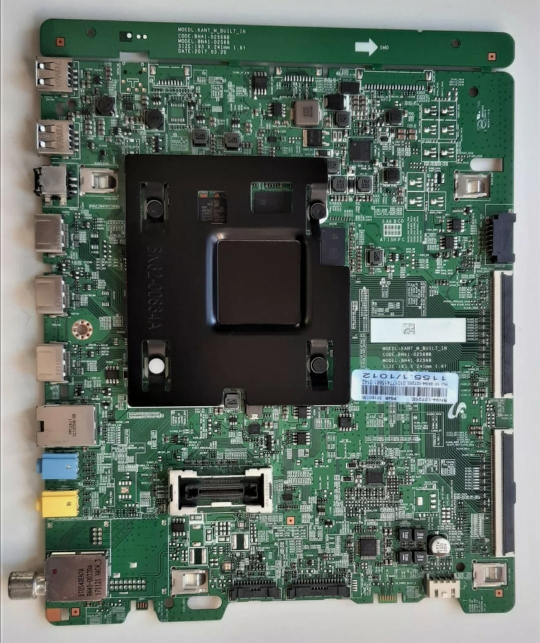

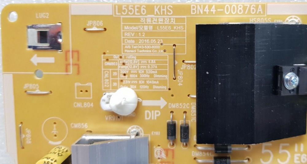

Samsung ue55mu6400 morta
Buonasera, possiedo un tv samsung ue55mu6400 regalatomi stamane da un amico, premetto che il tv non ha telecomando originale ne pare tasti di accensione, volume ecc incorporati, inserendo la spina non da segni di vita, non emette led lampeggianti o altro, morto.
Lo apro e stacco la presa della mainboard e il pannello si accende e sembra avere una luce uniforme, quindi ho provato con un telecomando universale ma nulla..
le tensioni che escono dal secondario alla main sembrano sfalsate, condensatori gonfi non ne vedo, ho fatto un test veloce ai diodi e sembrano essere buoni..
Vorrei chiedervi se qualcuno di voi si offre volontario ad aiutarmi a controllare le varie misure come voltaggi ecc.. sulla main o qualche consiglio, insomma per cercare di ripararla, grazie tante
Giuseppe
  • Risposte 64
  • Created
  • Ultima risposta
Top Posters In This Topic
  • Peppinos7
    34
  • salvo355
    23
  • 3kek1
    6
  • ENRICO 1051
    2
Top Posters In This Topic
Posted Images
10 minuti fa, salvo355 ha scritto:
e molto probabile che la main è guasta
Da cosa lo capisce?, le tensioni che vanno da secondario alla presa mainboard sembrano sballate..
44 minuti fa, salvo355 ha scritto:
e molto probabile che la main è guasta
Da cosa lo capisce?, le tensioni che vanno da secondario alla presa mainboard sembrano sballate..
1 ora fa, Peppinos7 ha scritto:
Da cosa lo capisce?, le tensioni che vanno da secondario alla presa mainboard sembrano sballate..
aggiorno, salvo 335 ha ragione credo sia la mainboard, controllando meglio le tensioni che arrivano alla mainboard sono giuste...
come posso proseguire?
Prima di comprare la main controlla le tensioni con un carico.
16 ore fa, salvo355 ha scritto:
devi sostituire la mainboard
Si, ma a quale codice mi devo riferire per comprarne una funzionante? Vedo che hanno tutti lo stesso problema con questa main
Sul web qualcosa di BN41 - 02558B c' è,  ma magari con pollici diversi.. ma sempre serie 6,
Di sigle sull etichetta bianca uguali non ce n' è nemmeno una, sono abbastanza confuso con queste sigle, ma non vorrei
Fare il sapientone ma credo che se codice e modello stampati sulla scheda sono gli stessi si deve almeno avviare per poterla settare manualmente magari nel service mode, che dite?
15 ore fa, ENRICO 1051 ha scritto:
Prima di comprare la main controlla le tensioni con un carico.
Si grazie
va bene anche se e per polliciaggi piu  grandi eventualmen si aggiusta con  qualche modifica in service  ma sucramente funzio  perche solito per la stessa serie usano le stesse schede madri  che se hanno display  più grande
Il 11/1/2022 alle 10:40 , salvo355 ha scritto:
2 ore fa, salvo355 ha scritto:
va bene anche se e per polliciaggi piu  grandi eventualmen si aggiusta con  qualche modifica in service  ma sucramente funzio  perche solito per la stessa serie usano le stesse schede madri  che se hanno display  più grande
Quindi l' importante é che é una BN41-02568B? grazie salvo355
Ricambio ordinato.. Aspettiamo che arriva per aggiornare la situazione, stesso giorno di fabbricazione e codice modello main, non credo sia stata montata su pannello e tv di modello uguale.. Se il TV funziona regolarmente dritte per entrare nel service? Particolari da fare attenzione? Grazie
Giiseppe
sul sito partner della samsung  costa 200€ nuova
Il 15/1/2022 alle 13:30 , salvo355 ha scritto:
sul sito partner della samsung  costa 200€ nuova
Comprata usata e pagata 47 euro, ma speriamo che si risolve, sono dubbioso
hai fatto bene al centro  assistenza autorizzato penso non so quanto domandano  ahah
9 ore fa, salvo355 ha scritto:
hai fatto bene al centro  assistenza autorizzato penso non so quanto domandano  ahah
contattai un centro e mi chiese proprio 200 euro, ma non ne vale la pena poi, alla fine è sempre qualcosa di incognito, ho visto che molte di queste tv modelli simili tutti lo stesso problema, anche qui sul forum, secondo me sarà qualche problema di surriscaldamento del processore essendo che quel dissipatore passivo è sottodimensionato, secondo te può essere?
e molto probabile che che la main sia  in corto ma bisogna analizarre varie componenti, la causa più comune e tuner e  cpu  , oppure si rotto qualche regolatore che da l'impulso all'alimentatore  di solito nel manual service ci sono scritti i vari controlli da fare su yotube su questa main hann orisolto riprogrammando la eprom puoi dare un occhiata purtroppo sono guasti che accomunano un pò tutte le tv chi più e chi meno. Anzi ti suggerirei di scaldare la spi flash sulla main sicuramente riparte
Modificato: da salvo355
scheda arrivata, montata e appena messo corrente sembra volersi accendere appare uno schermo grigiastro ma poi nulla ed è una cosa ciclica, ho provato ad entrare nel service ma si accende e spegne da sola..
15 ore fa, salvo355 ha scritto:
e molto probabile che che la main sia  in corto ma bisogna analizarre varie componenti, la causa più comune e tuner e  cpu  , oppure si rotto qualche regolatore che da l'impulso all'alimentatore  di solito nel manual service ci sono scritti i vari controlli da fare su yotube su questa main hann orisolto riprogrammando la eprom puoi dare un occhiata purtroppo sono guasti che accomunano un pò tutte le tv chi più e chi meno. Anzi ti suggerirei di scaldare la spi flash sulla main sicuramente riparte
credo che sono entrato in service mode perchè sento il beep quando vado su e giu con il telecomando ma non si vede nulla..
in che senso hai attacato la main vecchia ? senza una combinazione del telecomando non puoi entrare in service
7 minuti fa, salvo355 ha scritto:
in che senso hai attacato la main vecchia ? senza una combinazione del telecomando non puoi entrare in service
No ho attaccato la main nuova, riesco ad entrare nel service ma non si vede nulla per tv, ho usato la combinazione giustamente
e come fai a capire che sei entrato inservice se non vedi nulla? pulisci flat e connettori con pulisci contatti
3 minuti fa, salvo355 ha scritto:
e come fai a capire che sei entrato inservice se non vedi nulla? pulisci flat e connettori con pulisci contatti
ho premuto info, menu, mute e accensione e poi premendo i tasti su e giu del telecomando sentivo il suono del menu, e aumentava volume, (appena montata la scheda il tv si accendeva e spegneva da solo senza nessun logo, ho scollegato la scheda e acceso l' alimentazione, collegato di nuovo main e il tv si spegneva e accendeva con il telecomando, adesso si accende e spegne da sola dinuovo) ho spruzzato del disossida contatti dappertutto ma nulla
