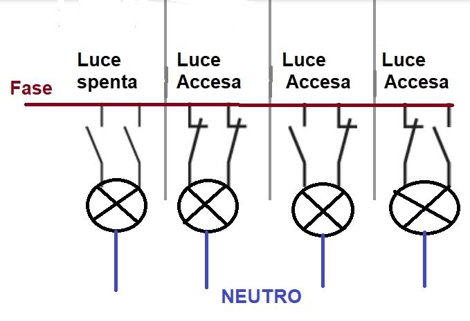

Che interruttori?
Ciao carissimi, ho bisogno del vostro aiuto, ho fatto dei ragionamenti ma non ci arrivo.
Al tetto escono 3 fili, 2 neri uno blu. I due fili neri li ho uniti tra loro perché ho una lampada ad un punto luce mentre, almeno così mi hanno detto, questi fili vorrebbero 2 lampade. Agli interruttori abbiamo la situazione della fotoIMG_20220110_145008.thumb.jpg.e4001106c8f14b92a8f454b68f04b705.jpg
Adesso vi dico il problema che ho. Se tengo spento l interruttore che penso sia un deviatore di destra, dall interruttore di sinistra posso accendere e spegnere. Mentre se accendo l interruttore di destra con quello di sinistra non posso più spegnere ma devo rispegnerlo sempre con quello di destra. Cosa sbaglio? Io vorrei che si accendesse con entrambi i pulsanti. È possibile?
Ciao ozneplc,
14 minuti fa, ozneplc ha scritto:
Al tetto escono 3 fili, 2 neri uno blu. I due fili neri li ho uniti tra loro perché ho una lampada ad un punto luce mentre, almeno così mi hanno detto, questi fili vorrebbero 2 lampade
Qui sinceramente ho capito da poco a niente, casomai posta le foto dei due fili neri e blu, vedi tu.
16 minuti fa, ozneplc ha scritto:
Agli interruttori abbiamo la situazione della foto...............
Se tengo spento l interruttore che penso sia un deviatore di destra, dall interruttore di sinistra posso accendere e spegnere. Mentre se accendo l interruttore di destra con quello di sinistra non posso più spegnere ma devo rispegnerlo sempre con quello di destra. Cosa sbaglio? Io vorrei che si accendesse con entrambi i pulsanti. È possibile?
Ma il problema c'è sempre stato e se sì, da quanto tempo?     È un problema / guasto improvviso o cos'altro?
Perché vorresti accendere le luci con due interruttori dalla stessa scatola / posizione?      Non te ne basta uno solo?    O vuoi che le luci si accendano separate?
Ad ogni modo, potrebbe essere la fase sbagliata che va da un interruttore all'altro, magari invece del filo marrone è uno dei due neri.
Per caso hai un cercafase o meglio ancora un tester e lo sai usare?
Spiegaci meglio tutta la situazione
Ok. Il tester c'è l ho, lo so usare. Ho comprato questa casa da poco e mi sono ritrovato questi 3 fili nel tetto, uno blu penso collegato al neutro della impianto(non lo vedo nella scatola degli interruttori) e 2 neri, i quali se non sbaglio sono gli stessi che vediamo agli interruttori. Siccome la lampada è ad un punto luce i 2 fili neri li ho uniti e inseriti nel morsetto l della lampada. Il blu nel morsetto n della lampada. Adesso riflettendoci forse non posso accendere da tutti e due i pulsanti perché uno dei 2 è un interruttore e l altro deviatore?
Grazie per la risposta
6 minuti fa, ozneplc ha scritto:
Adesso riflettendoci forse non posso accendere da tutti e due i pulsanti perché uno dei 2 è un interruttore e l altro deviatore?
No, non c'entra nulla che uno (quello di destra) è effettivamente un deviatore in quanto c'è un morsetto vuoto e quindi funziona come normale interruttore, il fatto è che hai unito i due fili neri dal lato lampadario.
Collega solo uno dei due fili neri (probabilmente era stata fatta una predisposizione per un lampadario a due accensioni) ed un solo interruttore, poi che il nero sia l'uno o l'altro, o lo "batti" con il tester e vai sul sicuro, oppure hai il 50% di possibilità di indovinare quale sia quello corretto, male che vada lo inverti con l'altro.
In pratica così come li hai collegati adesso, hai messo i due interruttori in parallelo tra loro per la stessa accensione ed è normale l'effetto che hai ora in quanto fino a che i due interruttori non sono entrambi aperti, al lampadario arriva sempre tensione.
In pratica hai questa situazione:
2001156104_Sequenzaaccensionelucecon2interruttoriinparallelo.jpg.bc480d9a72ac6e3d9567a11f4f6a2a39.jpg
Perfettissimo, ora tutto chiaro. Grazie mille😊
14 ore fa, ozneplc ha scritto:
Perfettissimo, ora tutto chiaro.
Facci sapere com'è andata però, ciao prego
Senz altro vi farò sapere. Un ultima cosa prima di iniziare, posso unire i fili neri e collegarli in un morsetto dell interruttore così da non smontare la plafoniera?
Modificato: da ozneplc
1 ora fa, ozneplc ha scritto:
posso unire i fili neri e collegarli in un morsetto dell interruttore così da non smontare la plafoniera?
Se sono uniti tra loro nello stesso morsetto sia dal lato lampadario, sia sull'interruttore, allora sì
Roby tutto fatto, adesso comando il lampadario da un interruttore e siccome avevo una piastra e una mascherina per un pulsante ho modificato anche questo. Grazie per il supporto
48 minuti fa, ozneplc ha scritto:
adesso comando il lampadario da un interruttore e siccome avevo una piastra e una mascherina per un pulsante ho modificato anche questo.
Ottimo dai, prego di niente ciao
