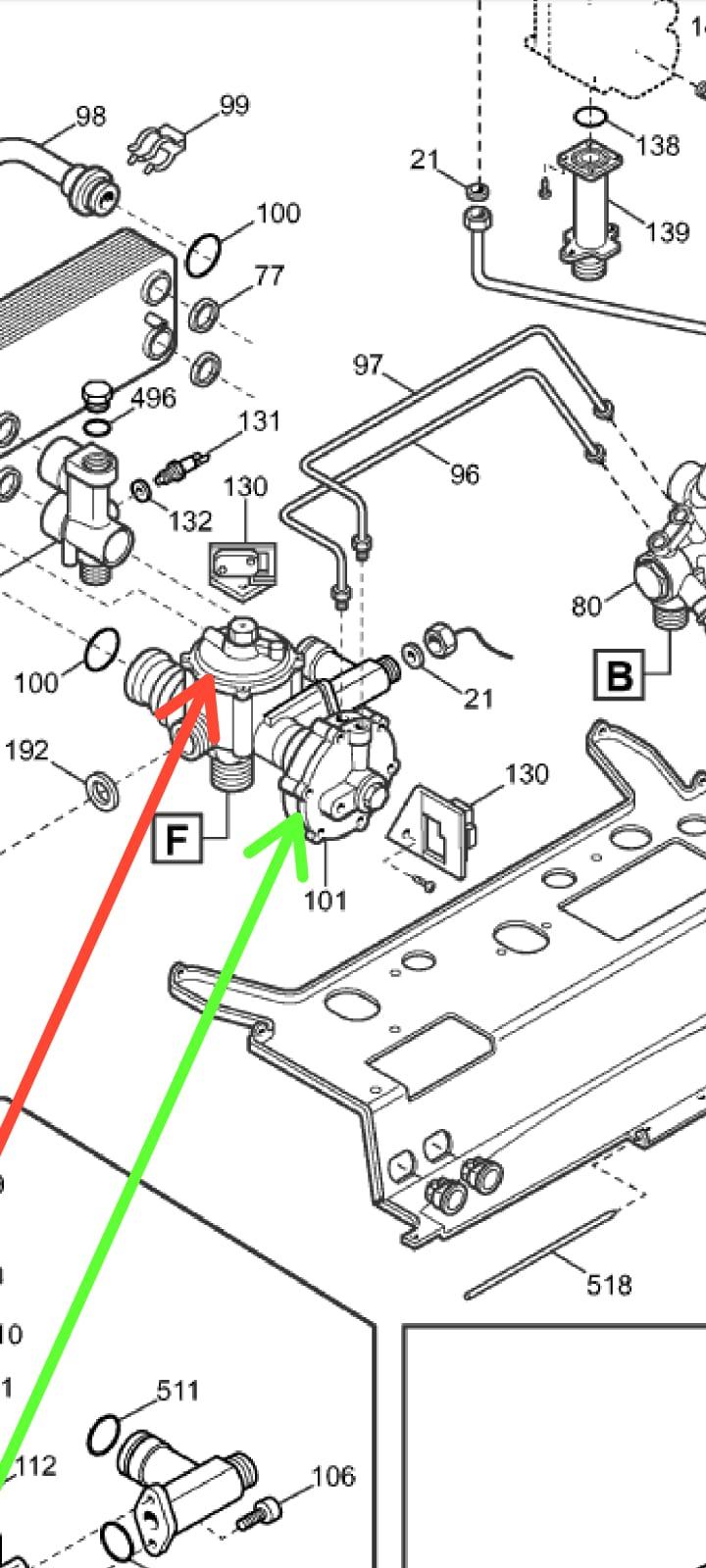

Antonygtd Inserito: 11 gennaio 2022 Segnala Inserito: 11 gennaio 2022 Salve a tutti , sono nuovo qui , ho un problema con una caldaia Argo Deluxe 24 se. Un mese e mezzo fa venne il tecnico a fare la prova fumi e mi consiglio di cambiare lo scambiatore di calore e la membrana del pressostato valvola 3 vie . Fatto il lavoro la caldaia non mi è partita ne per la acqua calda sanitaria ne per fare riscaldamento. Premetto che una volta caricato l'impianto feci lo spurgo ai tutti i termosifoni . Siccome non abito tutti i giorni in questa casa me ne andai . Ritornando dopo 5 giorni , ero in casa e ho sentito un rumore interno al termosifone che mi spinse a provare , ho aperto il rubinetto acqua calda ed è partita tutto ok. Provato a girare il termostato ma niente nessun sintomo. L' altra sera sempre in casa risento un rumore interno ai termosifoni che mi ha spinto a girare il termostato , la caldaia è partita i termosifoni si stavano scaldando ma dopo 25 minuti si è fermata non toccando nulla . Vorrei capire che diavoleria può essere. nell' allegato freccia verde sostituito membrana , freccia rossa solo aperto e pulito , ma senza smontare totalmente la valvola completa. Grazie in anticipo
Stefano Dalmo Inserita: 11 gennaio 2022 Segnala Inserita: 11 gennaio 2022 Si è fermata , ma in che stato è rimasta , led lampeggianti , circolatore fermo , ventilatore ? Cioè servono notizie , non si è sul posto .
vincenzo barberio Inserita: 11 gennaio 2022 Segnala Inserita: 11 gennaio 2022 Salve, quindi non è stata sostituita la membrana del pressostato indicato con la freccia rossa?
Antonygtd Inserita: 11 gennaio 2022 Autore Segnala Inserita: 11 gennaio 2022 Ciao Vincenzo no... Sostituito solo quella grande circolare della freccia verde
vincenzo barberio Inserita: 11 gennaio 2022 Segnala Inserita: 11 gennaio 2022 Ciao, come detto da Stefano, occorrerebbero più notizie. Comunque il pressostato con la freccia rossa è un dispositivo di sicurezza che non fa partire il bruciatore in caso di scarsa circolazione dovuta a pompa non funzionante, ostruzioni nel circuito, presenza di aria nella pompa, o pressione acqua non sufficiente. Se le ipotesi elencate non si verificano, il guasto è nella membrana, oppure dopo la pulizia dello stesso qualche cosa non è stato rimontato in modo corretto.
Antonygtd Inserita: 11 gennaio 2022 Autore Segnala Inserita: 11 gennaio 2022 Avete gentilmente un esploso di questa membrana ?
vincenzo barberio Inserita: 11 gennaio 2022 Segnala Inserita: 11 gennaio 2022 In richiesta di riscaldamento o di acs, l'estrattore dei fumi gira? La pompa funziona e se funziona il pistoncino del pressostato (freccia rossa) spinge il micro interruttore posizione 130 nell'esploso? Se il micro viene azionato il pressostato funziona bene e quindi la membrana non è da sostituire. La caldaia in questione è prodotta da Baxi ed è simile e con quasi tutta la componentistica della caldaia Luna 1 24 FI in questo caso il codice della membrana è : 5405960 Il codice Argo invece è : 575405320.
Antonygtd Inserita: 11 gennaio 2022 Autore Segnala Inserita: 11 gennaio 2022 In richiesta di ACS i pistoncini freccia rossa e verde escono entrambi e premono sui relativi "interruttori"
Stefano Dalmo Inserita: 11 gennaio 2022 Segnala Inserita: 11 gennaio 2022 Il ventilatore va in funzione o no ?
Antonygtd Inserita: 11 gennaio 2022 Autore Segnala Inserita: 11 gennaio 2022 3 ore fa, Stefano Dalmo ha scritto: Il ventilatore va in funzione o no ? Stefano non so se funziona , dovrei rsimontare il pannello giusto? Se nel caso non funziona mi spieghi meglio x cortesia
Stefano Dalmo Inserita: 11 gennaio 2022 Segnala Inserita: 11 gennaio 2022 In base a quello che trovi ti dico cosa fare .
Antonygtd Inserita: 18 gennaio 2022 Autore Segnala Inserita: 18 gennaio 2022 Buongiorno allora ho sostituito anche la valvola 3 vie , ne ho trovata una usata a 40 euro , ma il difetto è rimasto, praticamente se giro il termostato la caldaia non parte , se apro l'acqua calda mi sono accorto che si accende il led del termosifone..... Adesso che prova devo fare?
Antonygtd Inserita: 18 gennaio 2022 Autore Segnala Inserita: 18 gennaio 2022 Il 11/1/2022 alle 16:16 , Stefano Dalmo ha scritto: Il ventilatore va in funzione o no ? Si il ventilatore gira....
Antonygtd Inserita: 18 gennaio 2022 Autore Segnala Inserita: 18 gennaio 2022 Il 11/1/2022 alle 16:16 , Stefano Dalmo ha scritto: Il ventilatore va in funzione o no ? Si il ventilatore gira.... Ho verificato anche le due NTC e partono entrambe dal valore di 13.7 kohm per poi scendere a seguito riscaldamento , prova fatta con accendino..... Adesso cosa devo fare?
Antonygtd Inserita: 18 gennaio 2022 Autore Segnala Inserita: 18 gennaio 2022 3 ore fa, Antonygtd ha scritto: Buongiorno allora ho sostituito anche la valvola 3 vie , ne ho trovata una usata a 40 euro , ma il difetto è rimasto, praticamente se giro il termostato la caldaia non parte , se apro l'acqua calda mi sono accorto che si accende il led del termosifone..... Adesso che prova devo fare? Scusate quello è il led della fiamma non del termosifone....
Stefano Dalmo Inserita: 18 gennaio 2022 Segnala Inserita: 18 gennaio 2022 Se il ventilatore gira , controlla se dopo la partenza di questo , il pressostato fa un klic oppure no , per confermare la sua chiusura . Altrimenti tramite il tubicino lo fai azionare a bocca e vedi se facendo questo , parte il treno di scintille o no . Se i tubicini sono due , uno lo aziona inspirando e l'altro soffiando . Quindi ne sganci uno dei due e in uno dei due modi attiverà il pressostato . Attenzione a seguire la seguenza , apri l'acqua , parte il ventilatore e fai azionare il pressostato , altrimenti va in blocco lo stesso .
