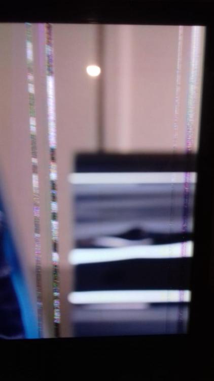

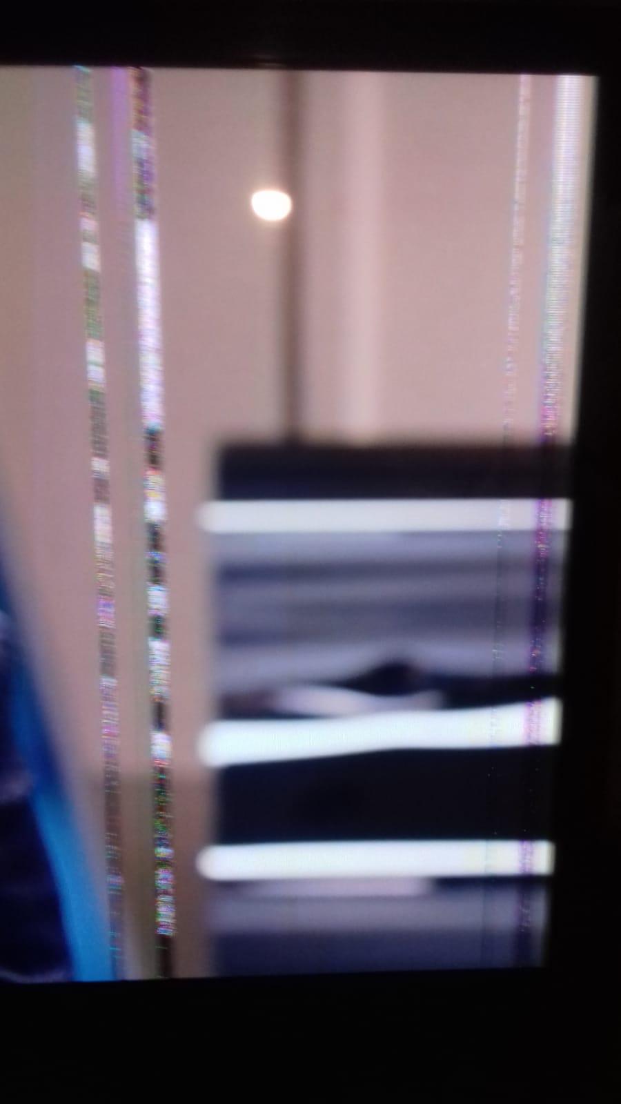

Panasonic plasma TX-p50x60e problema righe colorate verticali
Buongiorno ho  questa tv che d'improvviso ha cominciato a fare righe colorate verticali, posso provare a fare qualcosa prima di rottamarla?
WhatsApp Image 2022-01-10 at 22.30.09.jpeg
Modificato: da salvo355
  • 2 weeks later...
ti ringrazio come c'è l'ho fra le mani do un occhiata, credo che questi modelli  anche se energivori sono immortali
Modificato: da salvo355
