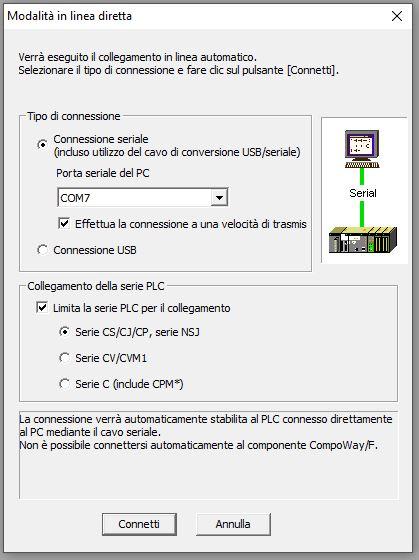

CJ1M CPU13-ETN Prima connessione PC
Buongiorno a tutti,
Premetto che sono un neofita del marchio e vorrei fare un po' di esperienza con questo PLC.
Ho un Omron CJ1M ed un cavo CS1W-CN118, installato il sofware CX-Programmer su Win10 e sto tentando il collegamento.
Il PLC è usato, non consco i parametri di connessione ne indirizzo Ethernet.
L'ho alimentato ed oltre al led verde del modulo alimentatore, è presente un led rosso su ERR/ALM.
Ho tentato di connetterlo sia col cavo CS1W che direttamente in seriale (tramite usb configurata a 115200).
Con il cavo CS1W e lo switch 5 ON il led PRPHL rimane verde e lampeggia ai tentativi di connessione ma il Software non si collega restituendo l'errore "Impossibile collegarsi al PLC".
Se tento il collegamento con la seriale ho lampeggi meno frequenti ma lo stesso risultato.
Allego l'immagine dei parametri di auto discover.
Cosa sto sbagliando?
Grazie in anticipo.
R.
Usiamo la porta periferiche (quella col connettore più piccolo). Metti il dip4 a OFF, in modo da mettere i parametri predefiniti per tale porta.
Il Dip 5 a ON mette i parametri predefiniti per la RS232.
A quel punto, connetti il cavo alla porta periferiche, e fai la scansione. Dovrebbe trovarlo.
Puoi anche provare ad andare in Strumenti->Strumento di Configurazione di Rete (che è il CX-net), e nella finestra seleziona Progetto->Esamina Porte Seriali.
Qui puoi specificare tutto quello che vuoi, e ti ti permette di controllare il tutto.
Ti ringrazio per la risposta.
Purtroppo in nessuno dei casi è andato a buon fine.
Ho provato anche a cambiare le velocità ed i bit di parità ma niente da fare, non trova nulla.
Ho anche cambiato adattatore Seriale/USB
Molto strano. Con il giochino dei dip-switch son sempre riuscito a connettermi. Poi casomai dopo c'è una password...😟
La password però te la chiede dopo che ti sei connesso...
Io sono ancora al livello 1...
Pensi possa essere utile un video di come lampeggiail led?
Qui il link su YouTube:
Grazie per la pazienza
Ti manca il modulo di chiusura, senza quello il PLC non va.
In pratica, tutto a destra dovresti avere un modulino (il CJ1W-TER01) in dotazione sempre con il PLC. Senza quello, il bus interno va in confusione e non funziona nulla.
Vedrai che senza quello non si attivano neppure le comunicazioni.
16 minuti fa, Ctec ha scritto:
Ti manca il modulo di chiusura, senza quello il PLC non va.
In pratica, tutto a destra dovresti avere un modulino (il CJ1W-TER01) in dotazione sempre con il PLC. Senza quello, il bus interno va in confusione e non funziona nulla.
Vedrai che senza quello non si attivano neppure le comunicazioni.
Grazie mille!
Gliel'ho messo, ora il led ERR/ALM si è spento ma si è acceso ERC.
La connessione ancora nulla, stesso comportamento di prima.
ERC indica un errore nel modulo Ethernet, non c'entra nulla col resto.
Quelli che contano sono i led e dip della parte sinistra, il PLC vero e proprio.
Quindi ora dovresti avere RUN spento (non esegue), ERR/ALM spento (nessun allarme hardware), e fin qui tutto bene.
I led PRPRL e COMM indicano il traffico sulla linea seriale Periferica e RS232 rispettivamente. Quindi, fisicamente qualcosa succede (visto il lampeggio ogni tanto). Ma il non lampeggio continuo indica normalmente che qualcosa non torna, tipicamente il baud rate, la parità, ecc.
Vedo che i dip 4 a OFF e 5 a ON sono impostati, quindi le impostazioni di base sono usate e sono 9600 7E2, controlla che questi parametri siano corretti e utilizzati nel CX per comunicare.
Dopo tutto ciò, non saprei cosa altro tentare.
Eccomi, perdona l'assenza ma il Covid mi ha preso...
Sono riuscito a collegare il PLC al PC tramite Ethernet sull'indirizzo 192.168.250.1.
Funziona e lo riesco a programmare.
Mi viene un dubbio: Potrei avere i pin della seraliale (lato PC) non configurati bene?
Potrebbe essere. Il cavo seriale per Omron ha una piedinatura non standard.
Notare soprattutto la massa (pin5 PC) che deve andare al pin9 PLC
Modificato: da Ctec
YESSS!!!!
Mi sono fatto portare 2 Connettori DB9 M/F ed ho seguito lo schema.
IT WORKS!
Grazie Mille.
R.
