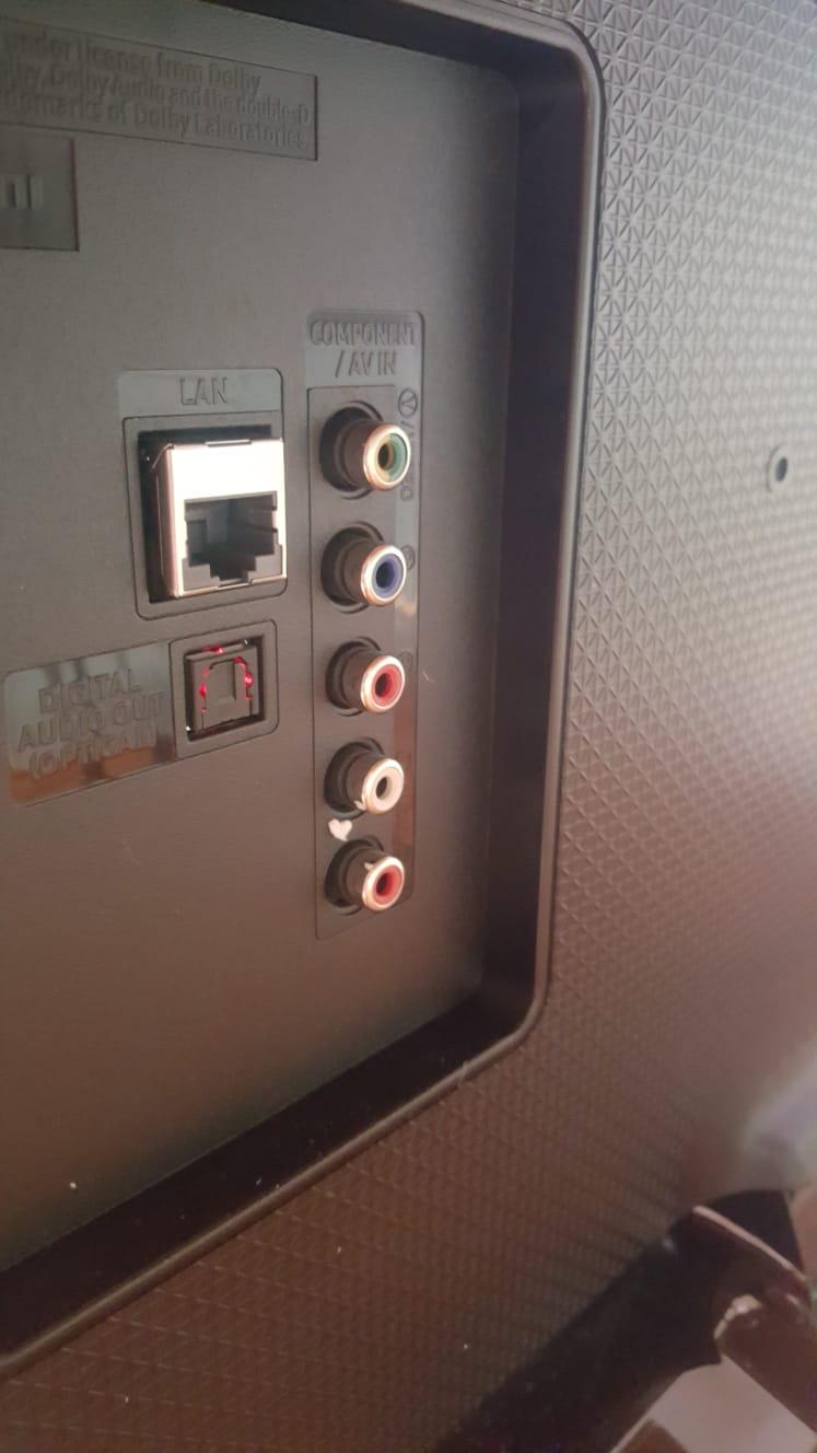

COME COLLEGARE IL VECCHIO TV PHILIPS COL NUOVO TV SAMSUNG
Buonasera a tutti.
Ho un nuovo quesito questa volta per la tv in casa di mia mamma e vi sarei grata se poteste aiutarmi.  Nell’appartamento c’è una sola presa TV in cucina dove si trova un apparecchio di ultima generazione, appena comperato quindi, un  Samsung 24 pollici con presa HFM1.  Per vedere la televisione in un’altra stanza dove ovviamente non c’è una presa antenna TV e che non dista più di 4  metri (lì l’apparecchio è un Philips Quick start mod.19PFL3404D/12 ancora in ottimo stato)  veniva adoperato da  moltissimi anni un trasmetittore/ricevitore  Meliconi AV100 Plus (con scart) che però oggi non possiamo più utilizzare per via delle scart mancanti sul nuovo apparecchio. Sono andata a chiedere nei negozi di elettronica ma nessuno sa consigliarmi un prodotto (penso wireless)  e su Amazon ne ho visti tanti ma non so se vanno bene e mi perdo un po’.
    Vi sarei grata quindi di un consiglio d'acquisto, sempre che sia possibile connetterli.       Un saluto
                                                                                                                          Marina
Questi i dati di Connettività del Philips Quick Start  :
EXT 1 SCART
·        Audio L/R
·        RGB
Numero di SCART
1
Ext 3
·        YPbPr
·        Ingresso audio L/R
Collegamenti frontali / laterali
·        Ingresso CVBS
·        Ingresso audio L/R
·        USB 2.0
Uscita audio - Digitale
Coassiale (cinch)
Altri collegamenti
·        Uscita Composite Video (CVBS)
·        Uscita monitor, L/R (cinch)
·        Ingresso PC VGA + ingresso audio S/D
·        Uscita S/PDIF (coassiale)
·        Interfaccia standard
HDMI 1
HDMI v1.3
EasyLink (HDMI-CEC)
·        Riproduzione One Touch
·        EasyLink
Unificata la formattazione del testo.
Hai un'uscita rca sul samsung, i tre connettori giallo/rosso/bianco? Dalla scart puoi ottere i 3 spinotti.
Riporta il modello completo del samsung.
Ma quindi per vedere la tv in sala dovevi tenerla accesa in cucina?
Potresti far così: ti procuri un decoder dvbt2 con la scart e possibilmente entrata e uscita antenna così col tuo cavo antenna entri nel decoder, esci dall'altra parte e vai al tv samsung. Poi colleghi il vecchio meliconi al decoder.
Modificato: da Dumah Brazorf
Buonasera Dumah e grazie per la celere risposta.  Sì, per vedere in sala dobbiamo tenere acceso in cucina. Questo il modello del Samsung:  Samsung LED 2411D 400PQI 2HDMI  1USB  HEVC  SMARTSAMSUNG      e ti allego anche la foto del retro.
Il Samsung è nuovo, appena comperato, metterci un decoder sarebbe un peccato, altrimenti avremmo lasciato il vecchio tv.
Grazie per altri consigli  Marina
samsung retro IMG-20220111-WA0003.jpg
E' più un peccato tenere 2 tv accese per guardarne una.
Purtroppo non vedo modo di collegare qualcosa in uscita a quel televisore.
Il decoder aggiuntivo ti permette di riutilizzare il meliconi come hai sempre fatto e ti lascia aperta la possibilità in un futuro a deciderti di far tirare un cavo antenna in sala (dopotutto son solo 4metri no?)
Buonasera Dumah e grazie per la celere risposta.  Sì, per vedere in sala dobbiamo tenere acceso in cucina. Questo il modello del Samsung:  Samsung LED 2411D 400PQI 2HDMI  1USB  HEVC  SMARTSAMSUNG      e ti allego anche la foto del retro.
Il Samsung è nuovo, appena comperato, metterci un decoder sarebbe un peccato, altrimenti avremmo lasciato il vecchio tv.
Grazie per altri consigli  Marina
40 minuti fa, Dumah Brazorf ha scritto:
E' più un peccato tenere 2 tv accese per guardarne una.
Purtroppo non vedo modo di collegare qualcosa in uscita a quel televisore.
Il decoder aggiuntivo ti permette di riutilizzare il meliconi come hai sempre fatto e ti lascia aperta la possibilità in un futuro a deciderti di far tirare un cavo antenna in sala (dopotutto son solo 4metri no?)
Infatti è quello che consigliavo alla mia famiglia  ... beh speravo proprio che con le nuove tecnologie wireless si potesse fare qualcosa. Grazie comunque e buona serata   Marina
In Wireless puoi andare ma a due condizioni:
Che la frequenza non sia disturbata (ed è un'utopia)
Che l'apparecchio da trasmettere abbia una uscita (e la TV non ce l'ha)
Il passaggio di un nuovo cavo di antenna è di gran lunga più affidabile, sicuro, economico, e permette di sintonizzare un canale diverso sulle due TV
4 ore fa, patatino59 ha scritto:
In Wireless puoi andare ma a due condizioni:
Che la frequenza non sia disturbata (ed è un'utopia)
Che l'apparecchio da trasmettere abbia una uscita (e la TV non ce l'ha)
Il passaggio di un nuovo cavo di antenna è di gran lunga più affidabile, sicuro, economico, e permette di sintonizzare un canale diverso sulle due TV
Purtroppo quindi niente da fare. A saperlo non acquistavamo il nuovo tv e andavamo col vecchio col decoder. Grazie ancora e buona serata !
