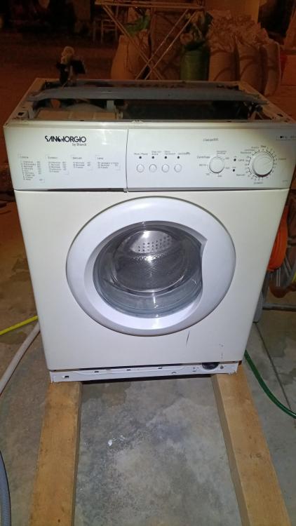

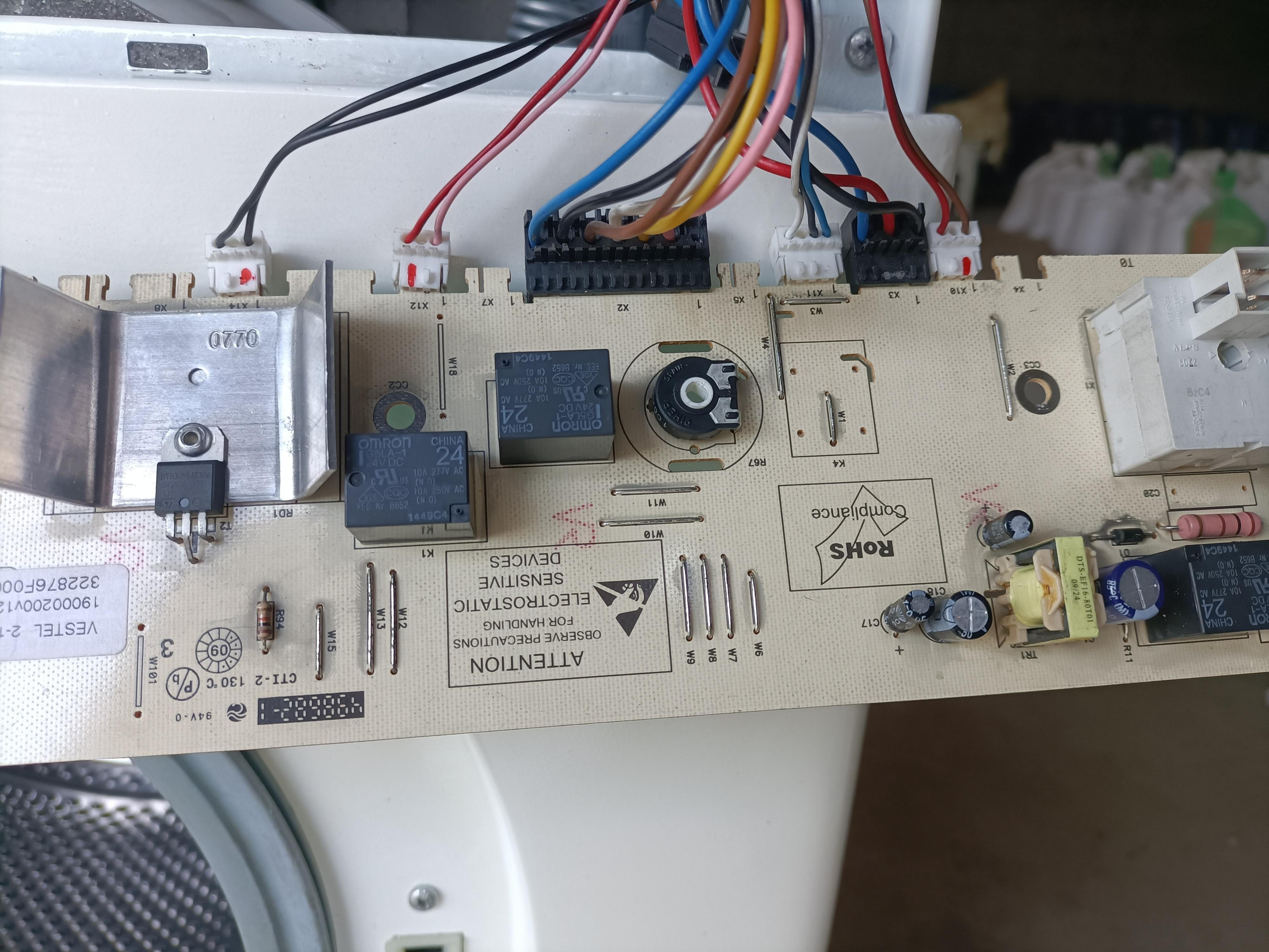

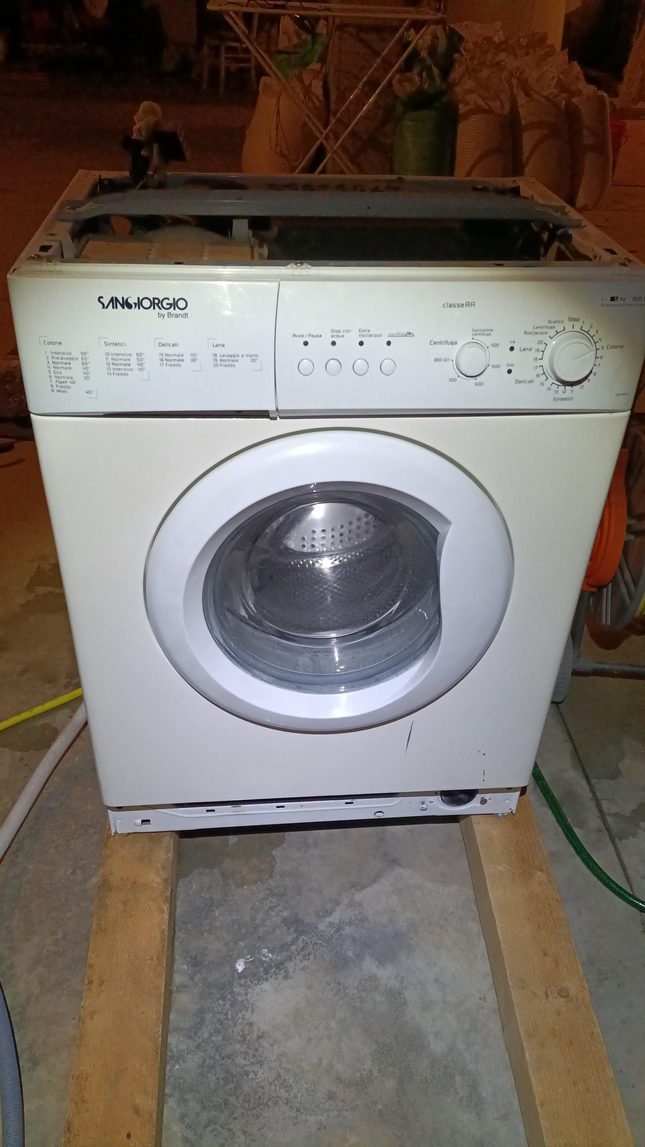

Antonygtd Inserito: 11 gennaio 2022 Segnala Inserito: 11 gennaio 2022 Salve a tutti sono nuovo del sito , ho già messo una discussione dove stanno rispondendo e ringrazio. Ho una lavatrice San Giorgio Sgft 800 alla quale mio padre ed un vicino hanno messo mano ma purtroppo in questa scheda portata a riparare ora per rimontarla non si capisce dove attaccare bene i connettori perché vi sono 6 connettori i quali 3 sono obbligati e altri 3 possono andare in diverse posizioni per intenderci allego foto . I connettori segnati con pennarello rosso sono praticamente invertibili quelli non segnati sono obbligati.
Ciccio 27 Inserita: 11 gennaio 2022 Segnala Inserita: 11 gennaio 2022 Posso solo dirti che è una turchissima Vestel.
Stefano Dalmo Inserita: 11 gennaio 2022 Segnala Inserita: 11 gennaio 2022 Perchè non la inserisci nella sua custodia . Diventa tutto più semplice .
Antonygtd Inserita: 12 gennaio 2022 Autore Segnala Inserita: 12 gennaio 2022 Fatto Stefano ma è sempre uguale la foto l'ho fatta così per far capire, anche nella sua scocca con le manopole nella parte posteriore della scheda non si capisce bene quei connettori come vanno inseriti....
perryfranz18 Inserita: 12 gennaio 2022 Segnala Inserita: 12 gennaio 2022 19 minuti fa, Antonygtd ha scritto: non si capisce bene quei connettori come vanno inseriti se non hanno dei vincoli sulla scheda, hanno dei vincoli sulla custodia della scheda.
