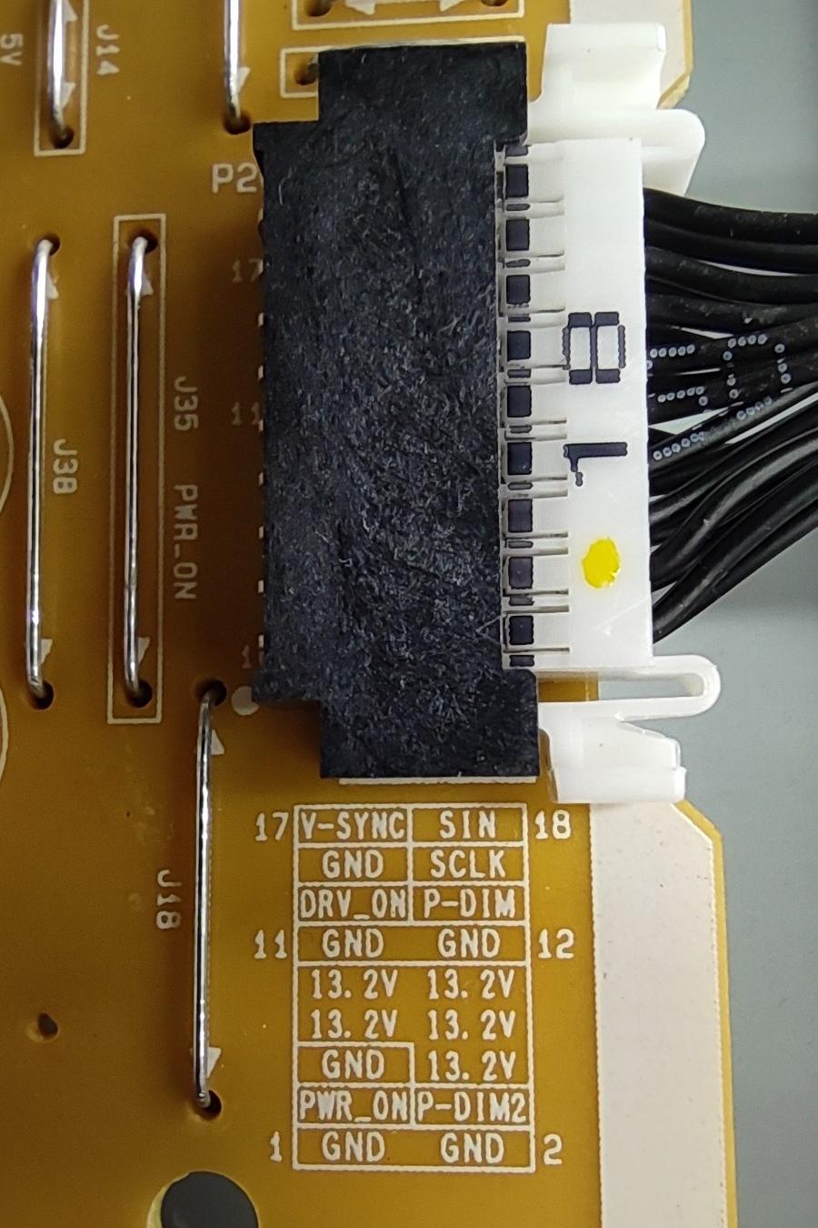

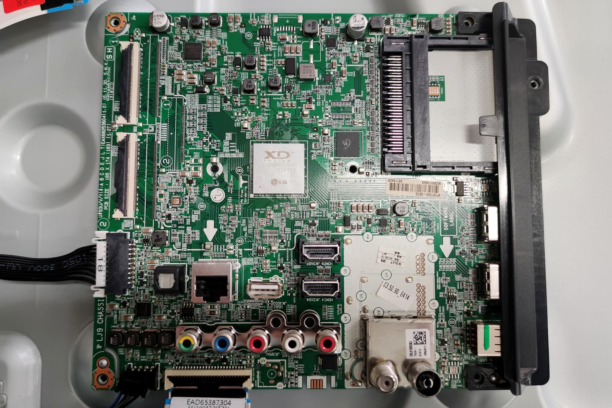

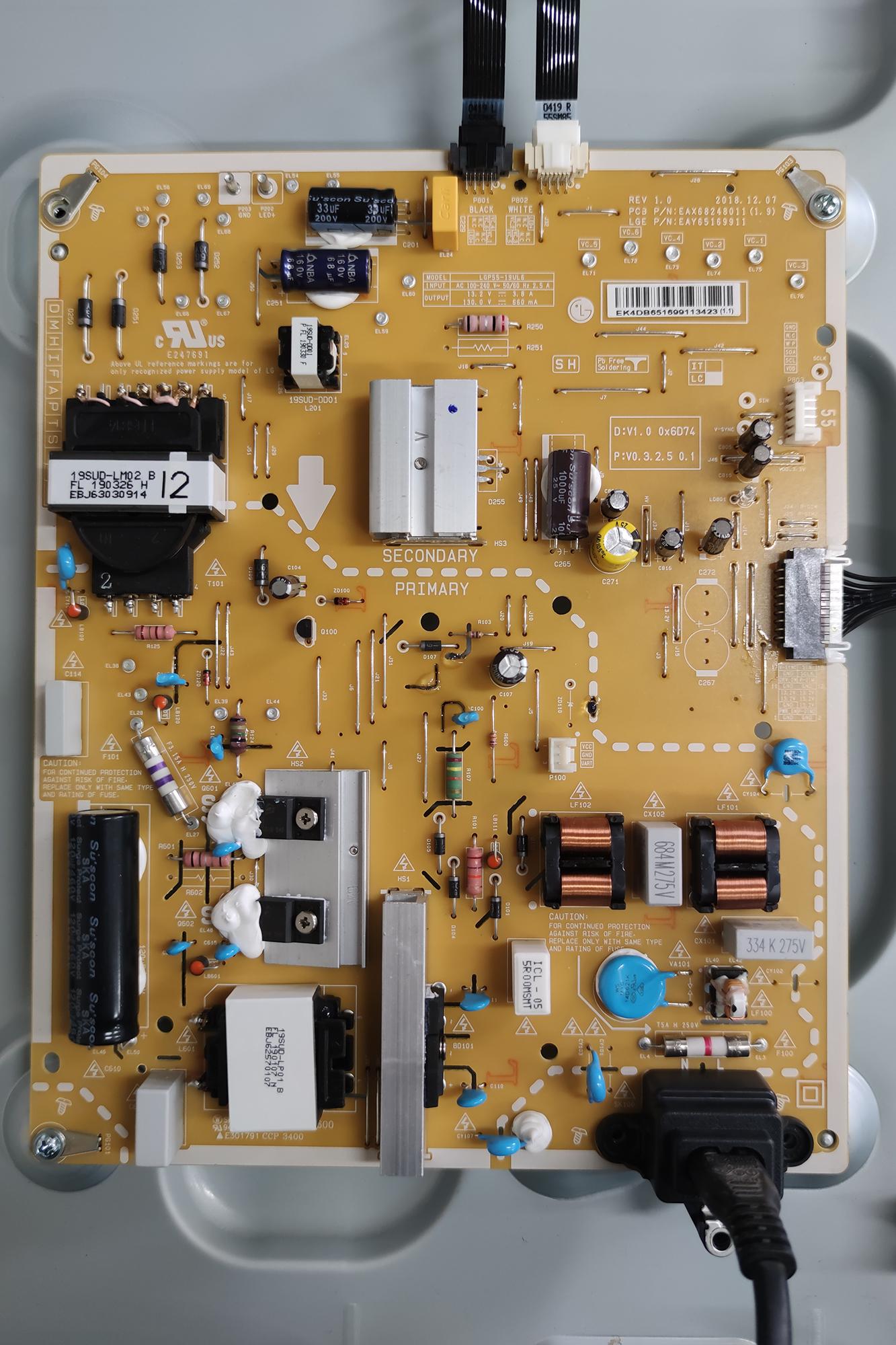

lg 55sm8200pla non accende
Salve a tutti,
ho in riparazione questo tv lg che non accende...l'alimentazione sembrerebbe funzionare, cosi come da connettore ho i 13 volt che vanno alla main
a quest ultima sono riuscito a trovarmi la 3.3vot e la 1.8volt, ma la tv non da segnali di vita... non ho neanche il led dello stand by acceso
l'unica  cosa che ho sono i 5 lampeggi del led arancione posto nel scheda di alimentazione.( cosa stanno ad indicare )
a questo punto devo pensare che e' proprio la main guasta?
E' possibile fare ulteriori controlli?
Vi ringrazio anticipatamente
saluti
Angelo
Riccardo Ottaviucci
prova un reflow della cpu prima di cercarne un'altra. Non ho capito se la Vstby è presente sul PS
ciao Riccardo Ottaviucci...grazie per avermi risposto...dall'alimentatore mi escono i 13.2 volt,poi nella main sono riuscito a misurare la 3.3volt e la 1.8 volt ad un regolatore..per il resto niente...non ho neanche il led stand by acceso
l'unica cosa come gia detto dopo poco ho un led nel circuito di alimentazione che emette 5 lampeggi
grazie ancora x il vostro gentile supporto
saluti
Angelo
foto 1.jpg
foto 2.jpg
foto 3.jpg
Riccardo Ottaviucci
quindi la Vstby è ottenuta dalla 13V direttamente sulla main,può essere la 3.3V. Io farei la prova suggerita
dubito che quelle cpu  diano  problemi  sono anche senza dissipatore
