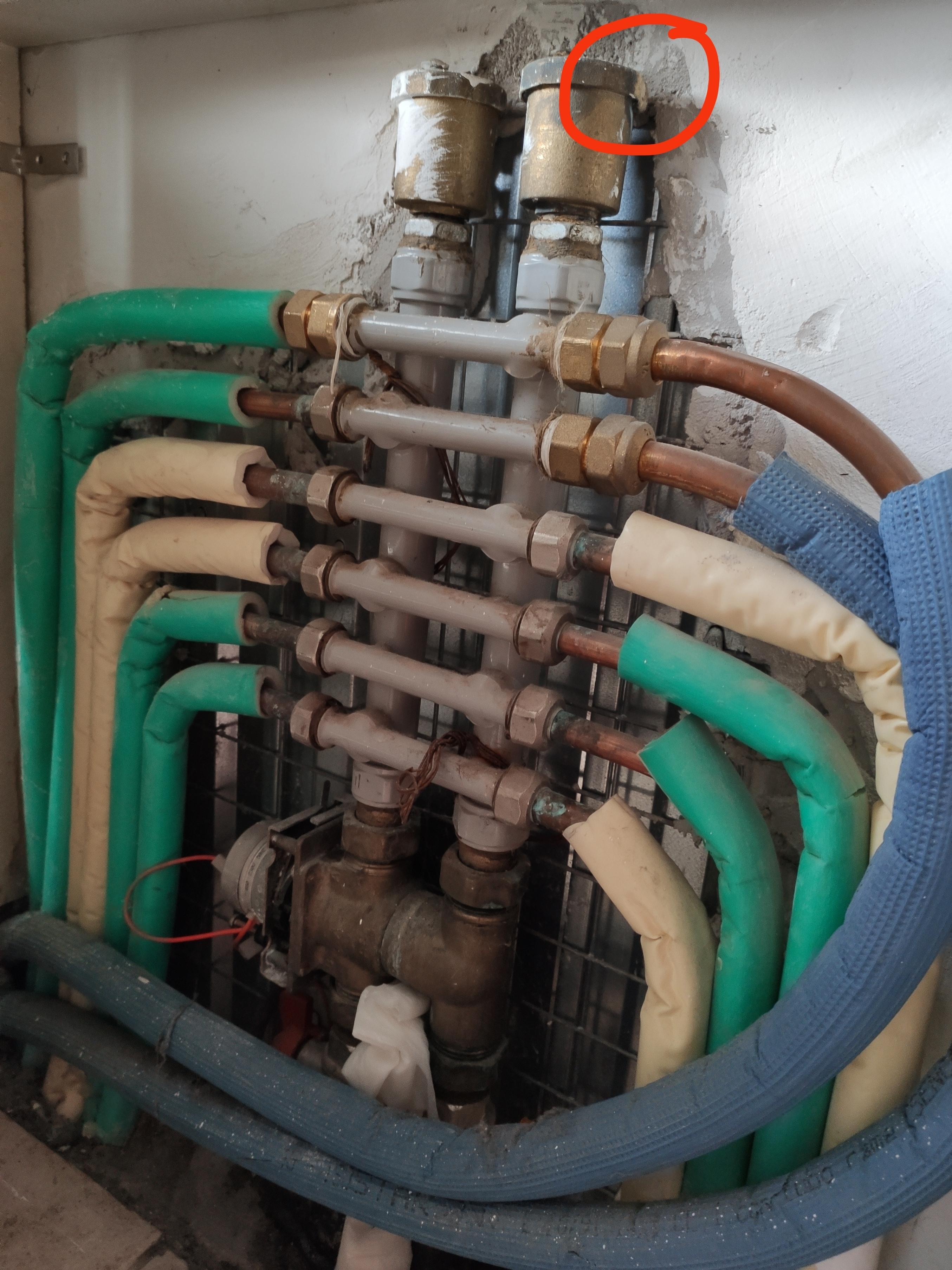

Contaminazione acqua potabile?
Buongiorno a tutti,
avrei bisogno di un parere. Da qualche settimana ho perdite in più punti ai collettori in foto. Finora perdeva solo acqua pulita ma oggi mi sono accorto di una goccia letteralmente nera, sembrava olio motore usato! Gocciava dal punto in foto. La mia preoccupazione principale, in attesa di un intervento, è data dal fatto che l'acqua la beviamo quotidianamente. L'acqua che poi ci esce dai rubinetti passa da questi tubi? Perdonatemi ma non ne ho idea.
Allego foto.
Grazie!
sono tubi del riscaldamento, non credo beviate quell'acqua..
quelle sono valvole di sfiato automatiche, il nero nella perdita potrebbe essere qualsiasi cosa, un accumulo di sporcizia magari.. l'acqua a circuito chiuso col tempo un po' di particelle le accumula.
