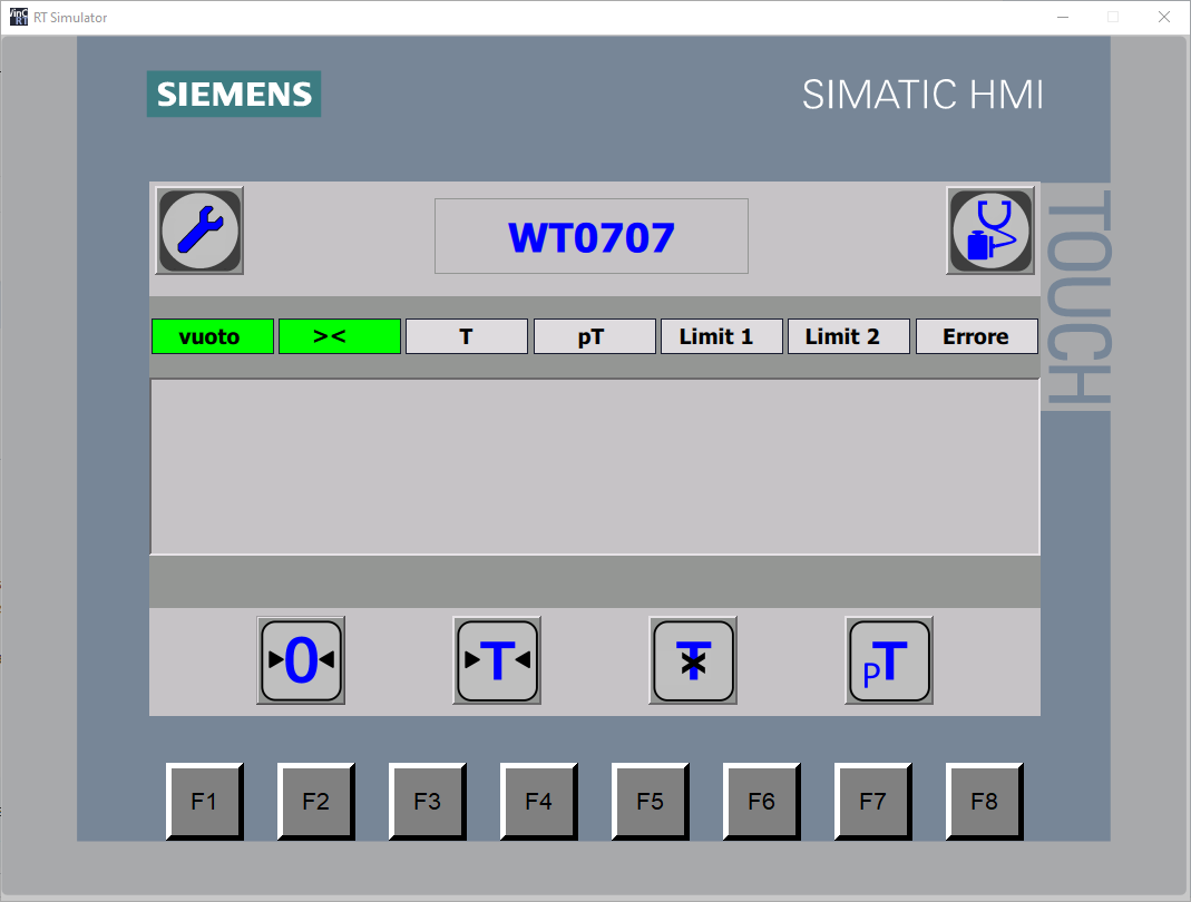

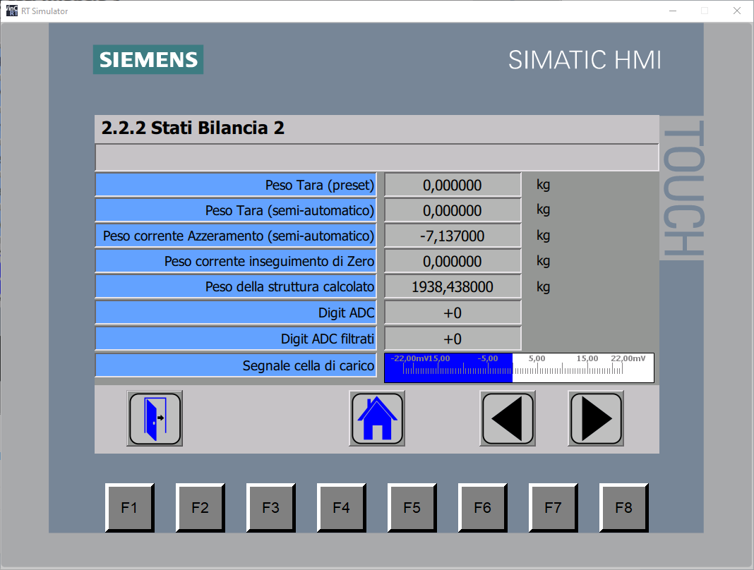

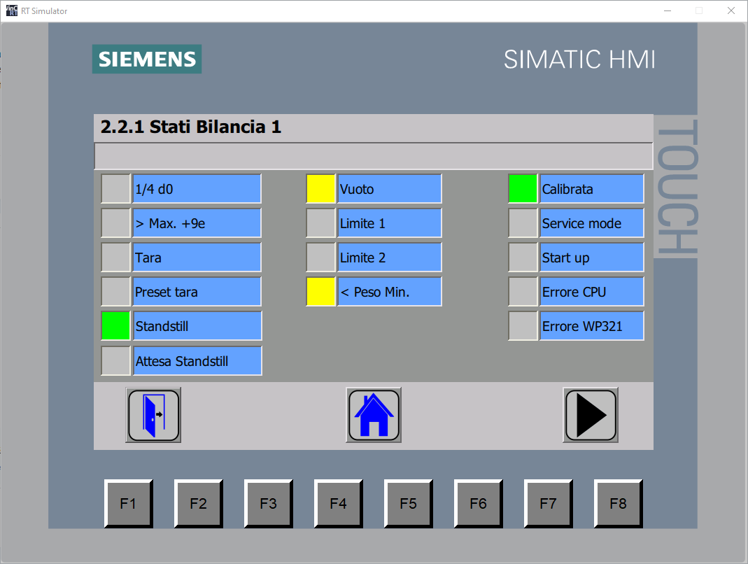

Siwarex v4.1
Buongiorno, qualcuno in archivio ha una versione del progetto Siwarex fornito dalla siemens per gestire le celle di carico versione 4.1.
Per il software ho risolto, ma non riesco a far funzionare il sistema, ho fatto la parametrizzazione rapida inserendo i dati di fabbrica delle 3 celle di carico, ho seguito la procedura come scritta sul manuale, ma sul pannello non viene visualizzata la misura, e sul primo canale degli ingressi della cella c'è un valore di 16800
ed oscilla di -300.
Sul pannello però si vede la scritta Vuoto e >< diventare verde.
Modificato: da acquaman
Come già suggerito per il problema delle termocoppie : occorre partire dalla verifica dell'installazione.
Trattandosi di celle di carico occorre verificare quanto segue :
- Tensione di alimentazione (SUPPLY) in partenza dal quadro (generalmente tra i 5 e i 12 V)
- Tensione di ritorno dalle celle (SENSE) di ritorno al quadro (qualcosa in meno rispetto al SUPPLY)
- Tensione in arrivo dalle celle di carico (MEASURE) di ritorno (milliVolt)
- occorre ripetere le misure nella cassetta giunzione su ogni singola cella (almeno per quanto riguarda il segnale MEASURE)
- la tensione MEASURE in uscita delle singole celle deve essere similare per verificare che non ci sia un montaggio meccanico carente (su 3 punti sei abbastanza certo che le celle sia quasi equamente compresse)
Dopo le verifiche di corretta installazione elettrica/meccanica delle celle di carico ti dedichi al SW (non mi dilungo sulla scelta insana di utilizzare schede di pesatura PLC con sw di configurazione/calibrazione osceni quando esistono trasmettitori di peso che possono essere gestiti anche da NON tecnici e/o programmatori) ...
La parte hadware l'ho già verificata l'alimentazione che esce dalla scheda è 10v simile al sense, ed ho una tensione di ritorno di circa 2mv, la cassetta è unica apposta per i collegamenti delle celle in parallelo.
Meccanicamente ho un silos vuoto appoggiato su 3 celle ai 3 lati del silos senza nessun vincolo meccanico che possa viziare la misura.
Ovviamente sto usando il blocco standard fornito da siemens.
Sul pannello ho anche questi segnali:Cattura.thumb.png.c2b4f468e1258d3001984b96550fe852.png
Ma nessuna misura a display e quel valore sull'uscita analogica.
  Il 12/01/2022 alle 15:58 , acquaman ha scritto:
La parte hadware l'ho già verificata l'alimentazione che esce dalla scheda è 10v simile al sense, ed ho una tensione di ritorno di circa 2mv, la cassetta è unica apposta per i collegamenti delle celle in parallelo.
Meccanicamente ho un silos vuoto appoggiato su 3 celle ai 3 lati del silos senza nessun vincolo meccanico che possa viziare la misura.
Ovviamente sto usando il blocco standard fornito da siemens.
Expand
Verifica nella cassetta giunzione che il segnale da ogni cella di carico sia coerente (ovvero che sia un valore intorno ai 2 mV per ogni singola cella di carico).
Anche se dovessi rilevare segnali sbilanciati dalle celle (ie. 1mV, 2mV e 3 mV quindi valore medio al siwarex di 2 mV) non preoccupartene : per i tuoi fini
la cosa importante è che tutte le celle di carico  rilevino un peso e che questo peso (quindi il valore in mV) sia stabile.
Conoscendo la portata (in kg/T) delle celle di carico, la sensibilità delle celle (in mv/V) e la tensione di alimentazione (10 V) e
sapendo la tensione di ritorno (circa 2 mV) è anche possibile ricavare il peso indicativo della struttura (a vuoto).
Supponendo che le tue celle di carico abbiano una sensibilità di 2mV/V posso dirti che stai caricando le celle a circa
il 10% della loro portata nominale (i.e 3 celle da 10T = 30T in totale, quindi peso stimato struttura 3T).
Spero che il silo non sia tanto alto e che in questo momento non sia una giornata (molto) ventosa dove ti trovi ...
Per la parte siwarex non so aiutarti ... io non uso schede di pesatura per PLC.
Sembra che il siwarex non abbia segnale in mV (il bargraph indica 0 mV) ...
Le celle sono da 3t, e con il peso della struttura dovremmo esserci.
Il problema sembra essere il software che gestisce quei dati, nella variabile s_IO_Data.PROCESS_VAL_1, che ci dovrebbe essere il valore del peso, effettivamente c'è e dovrebbe essere abbastanza corretto tutto il resto delle variabili e il segnale analogico non vanno.
Per controllare quella variabile ho messo 4 piastroni sul piedino di una cella di carico e misurava 14kg, ho diviso i 4 piastroni su 2 celle e mi dava 11kg, se li tolgo mi da 0.
Quindi sembra essere un problema lato hw/sw siemens ... purtroppo non so aiutarti di più.
Ciao
  Il 12/01/2022 alle 17:45 , max.riservo ha scritto:
.. purtroppo non so aiutarti di più.
Expand
Grazie comunque, sei sempre disponibile.
Non riesco a capire dalle 6 word mappate sulla configurazione hw cosa dovrebbe uscire, dalla prima word dovrebbe uscire la misura del peso, ma a me esce in valore strano e ne manuale con c'è scritto nulla.
