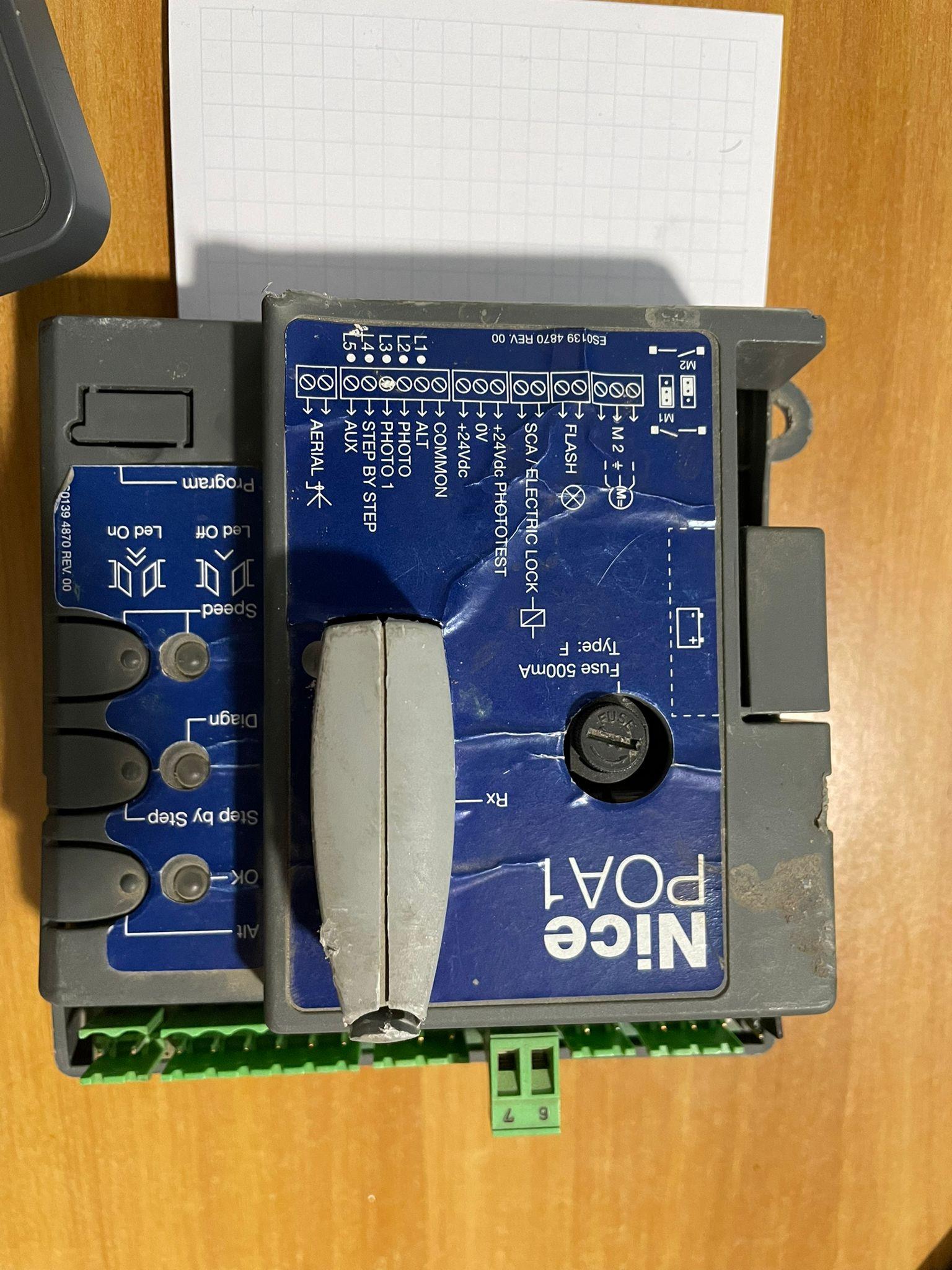

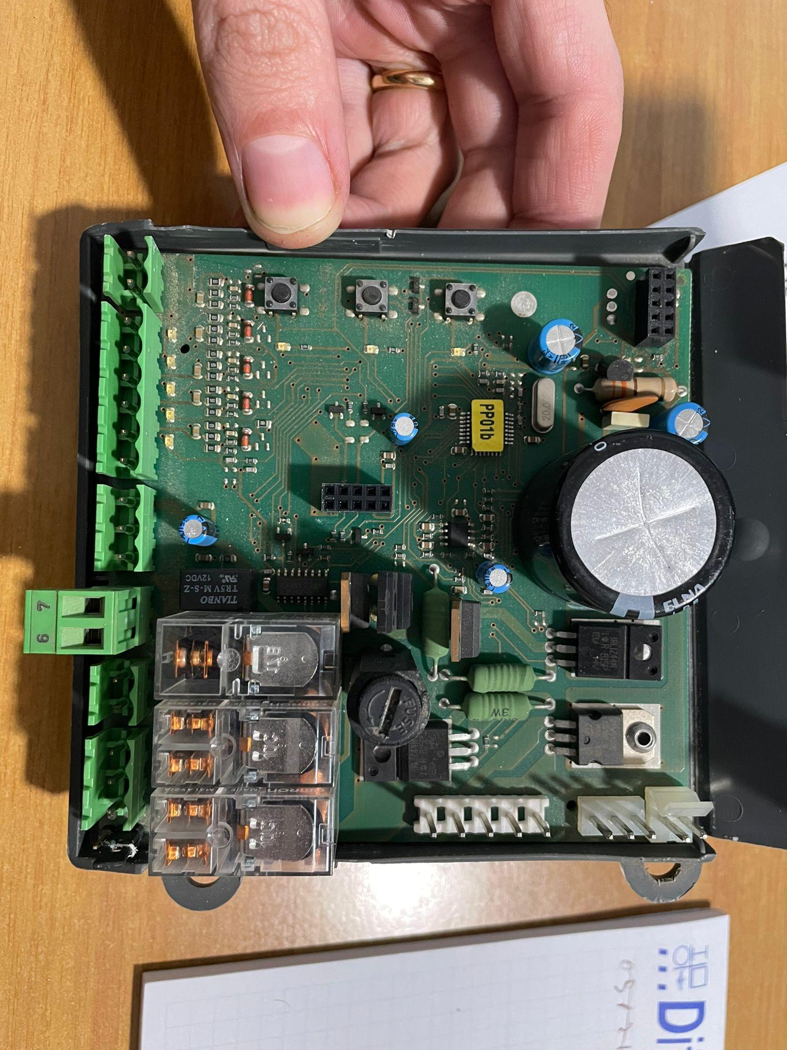

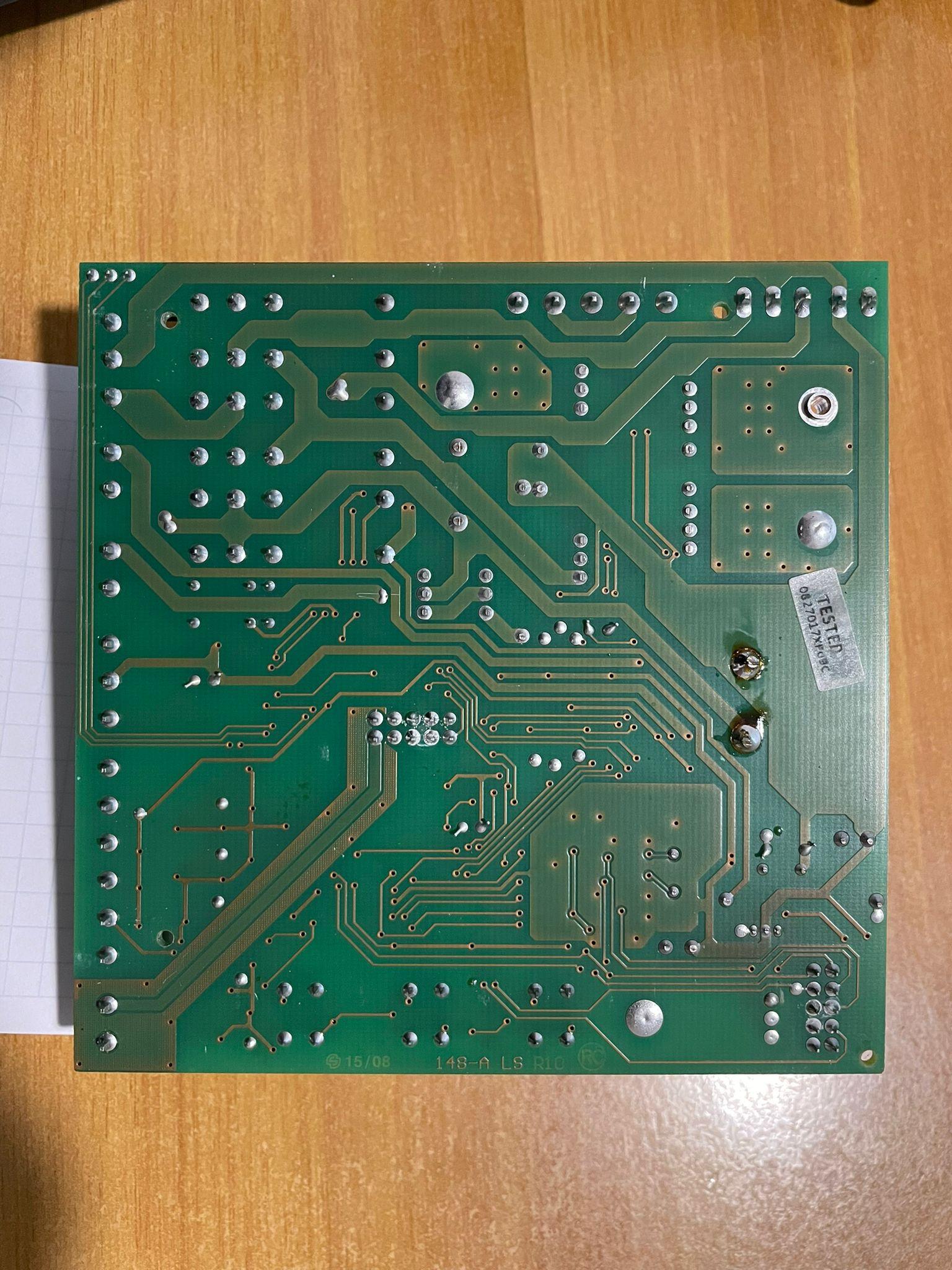

Nice pop- non apre e saltano i fusibili
tao105m
Buongiorno, mi presento sono Mimmo e sono nuovo in questo forum, spero di aver indovinato la sezione giusta.
Ho un problema con un cancello con doppia anta  con motori Nice pop, il cancello non da segni di vita.
Abbiamo provato a sostituire il fusibile ma salta immediatamente.
Potrebbe essere un problema della centrale?
Vi ringrazio anticipatamente.
Link al commento
Condividi su altri siti
Se salta subito il fusibile c'è probabilmente qualcosa in corto..
devi provare a scoprire cosa, andando per tentativi collegando un solo spinotto per volta..
Link al commento
Condividi su altri siti
Ciao tao105m,
8 ore fa, tao105m ha scritto:
spero di aver indovinato la sezione giusta.
Certo, sei nel posto giusto.
8 ore fa, tao105m ha scritto:
Abbiamo provato a sostituire il fusibile ma salta immediatamente.
Potrebbe essere un problema della centrale?
Ma salta il fusibile sulla scheda che si vede anche nelle foto, oppure un altro che magari è collegato sulla linea a monte del trasformatore?
Il fusibile che hai messo nuovo, che fusibile è?  È uguale all'originale (se fosse quello sulla scheda è da 500 mA e di tipo F = Rapido) o è diverso?
Comunque, come ha detto @reka, collega un connettore alla volta e vedi quando salta, magari c'è una fotocellula in corto
https://www.niceforyou.com/sites/default/files/upload/manuals/IST311.4858.pdf
Modificato: da ROBY 73
Link al commento
Condividi su altri siti
