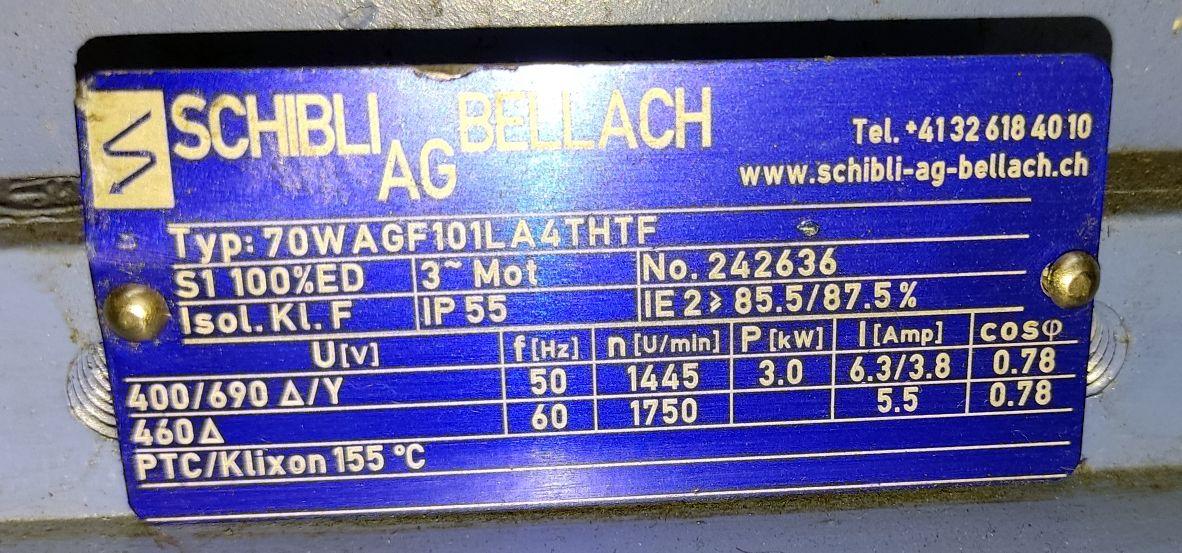

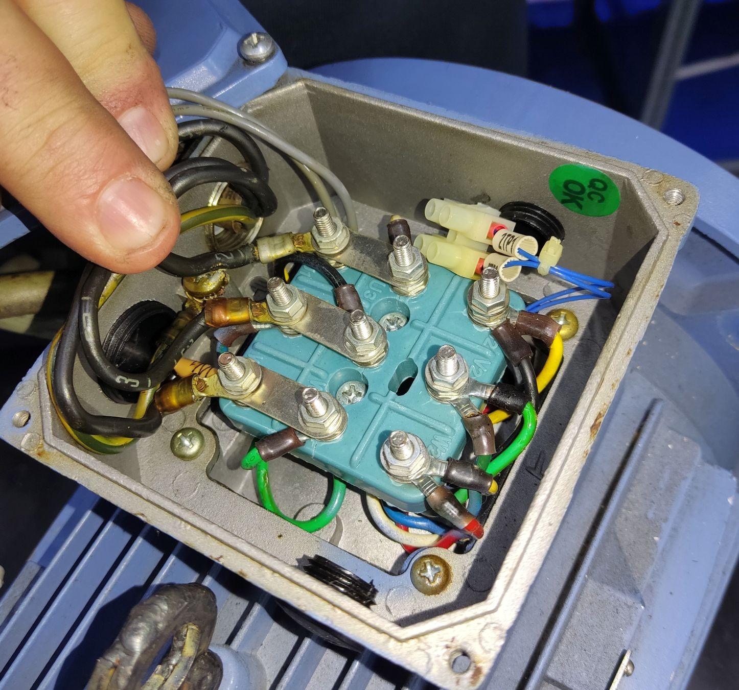

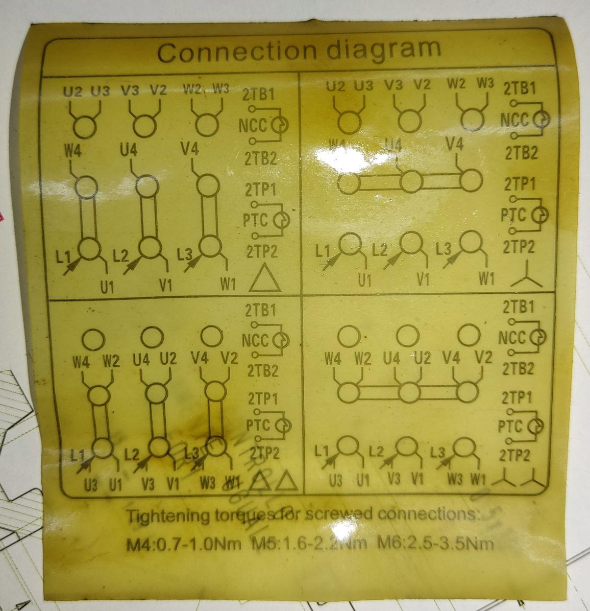

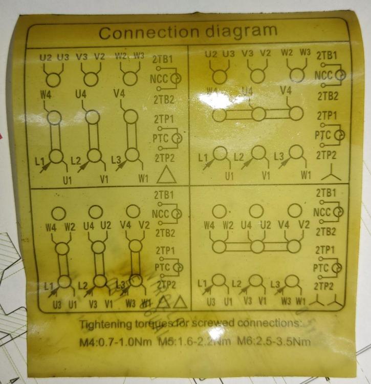

gtsolid Inserito: 13 gennaio 2022 Segnala Share Inserito: 13 gennaio 2022 Ciao! ho trovato in magazzino questo motore elettrico. Noto che ha 4 fasi, mi sapete dire che cos'e' e come si collega? Link al commento Condividi su altri siti More sharing options...
Ctec Inserita: 13 gennaio 2022 Segnala Share Inserita: 13 gennaio 2022 Dovrebbe essere un motore con collegamenti Dahlander, ci sono varie discussioni nel forum per le connessioni. Link al commento Condividi su altri siti More sharing options...
a321680 Inserita: 13 gennaio 2022 Segnala Share Inserita: 13 gennaio 2022 (modificato) E' un normale motore a tre avvolgimenti ad una velocità predisposto per avviamento stella /triangolo e per funzionamento a 60 hz 460V a triangolo, la targhetta non riporta due velocità, e lo schema di collegamento da seguire è solo stella e triangolo singoli Modificato: 13 gennaio 2022 da a321680 Link al commento Condividi su altri siti More sharing options...
Livio Orsini Inserita: 14 gennaio 2022 Segnala Share Inserita: 14 gennaio 2022 La targa riporta il nome del produttore ed il tipo di prodotto. Per avere informazioni certe sul motore è meglio fare una ricerca sul catalogo del produttore. Link al commento Condividi su altri siti More sharing options...
max.bocca Inserita: 15 gennaio 2022 Segnala Share Inserita: 15 gennaio 2022 E' un motore multi tensione frequenza. Oltre a spostare le barrette bisogna fare anche la serie / parallelo. Link al commento Condividi su altri siti More sharing options...
