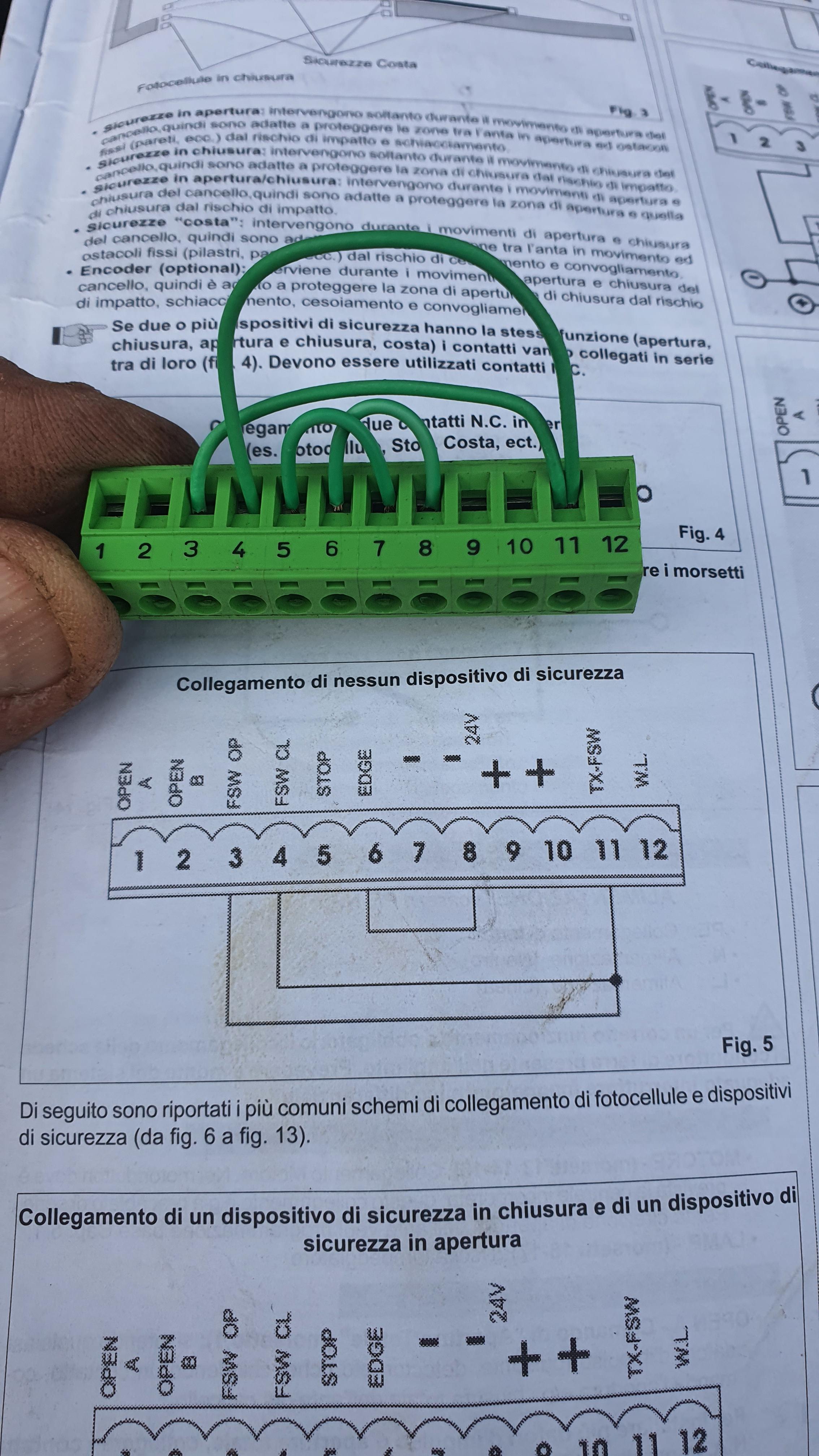

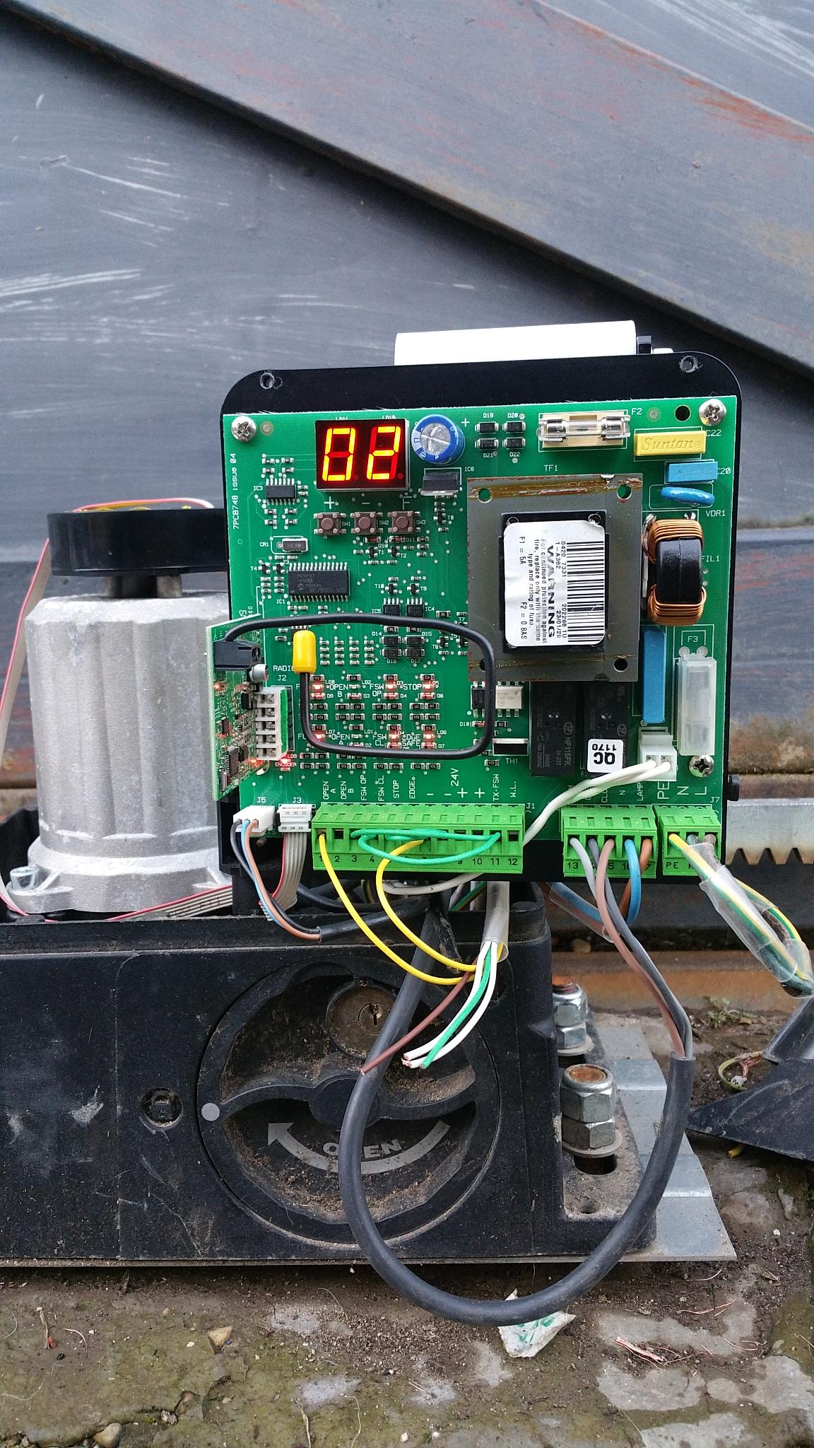

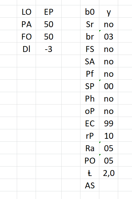

Cancello Scorrevole Faac 740D fa le impazzito
Pepper62
Salve, Mi chiamo Giuseppe
Vi e spongo il mio problema:
Da circa un anno ho montato sul mio cancello scorrevole di 6 metri <300 kg un Faac Delta 2 Kit 230V Safe
(Faac740D), Con 4 Fotocellule XP20. Tutto perfetto.
Dopo circa 11 mesi di funzionamento fa cose strane.
In apertura inizia per qualche metro, poi si ferma va un po' avanti un po' indietro poi si ferma.
Ho verificato le fotocellule. Nulla.
Ho tolto tutti i collegamenti delle sicurezze e montato i ponticelli in tal senso per fare le prove.
Per aprirlo uso il contatto a chiave.
Continua come prima.
P.s. non c'è sporco sulla guida, e le ruote scorrono bene.
Il kit è ancora in garanzia
Allego video della scheda con in secondo piano il movimento del cancello
Foto dei Ponticelli senza sicurezze (solo per la prova)
Elenco della programmazione
Grazie in anticipo
Link al commento
Condividi su altri siti
Ciao
per me è un problema encoder
Ti fa il difetto ad ogni corsa o piu volte in diversi casi?
Prova ad escludere l’encoder e fai delle prove…
facci sapere
Link al commento
Condividi su altri siti
  • 3 weeks later...
Giovanni Cracovio
Anche io ho lo stesso problema. Non riesco a risolverlo. A dire la verità ha funzionato bene solo i primi 2 giorni. Poi è impazzito. Apre metà. Qualche volta non chiude.
Funzionano bene i fine corsa e le fotocellule. Non so più cosa fare.  Aiutatemi.
Link al commento
Condividi su altri siti
Fulvio Persano
Ciao Giovanni Cracovio.
Non è permesso accodarsi a discussioni di altri utenti.
Non proseguire qui ma apri una discussione solo tua.
Link al commento
Condividi su altri siti
