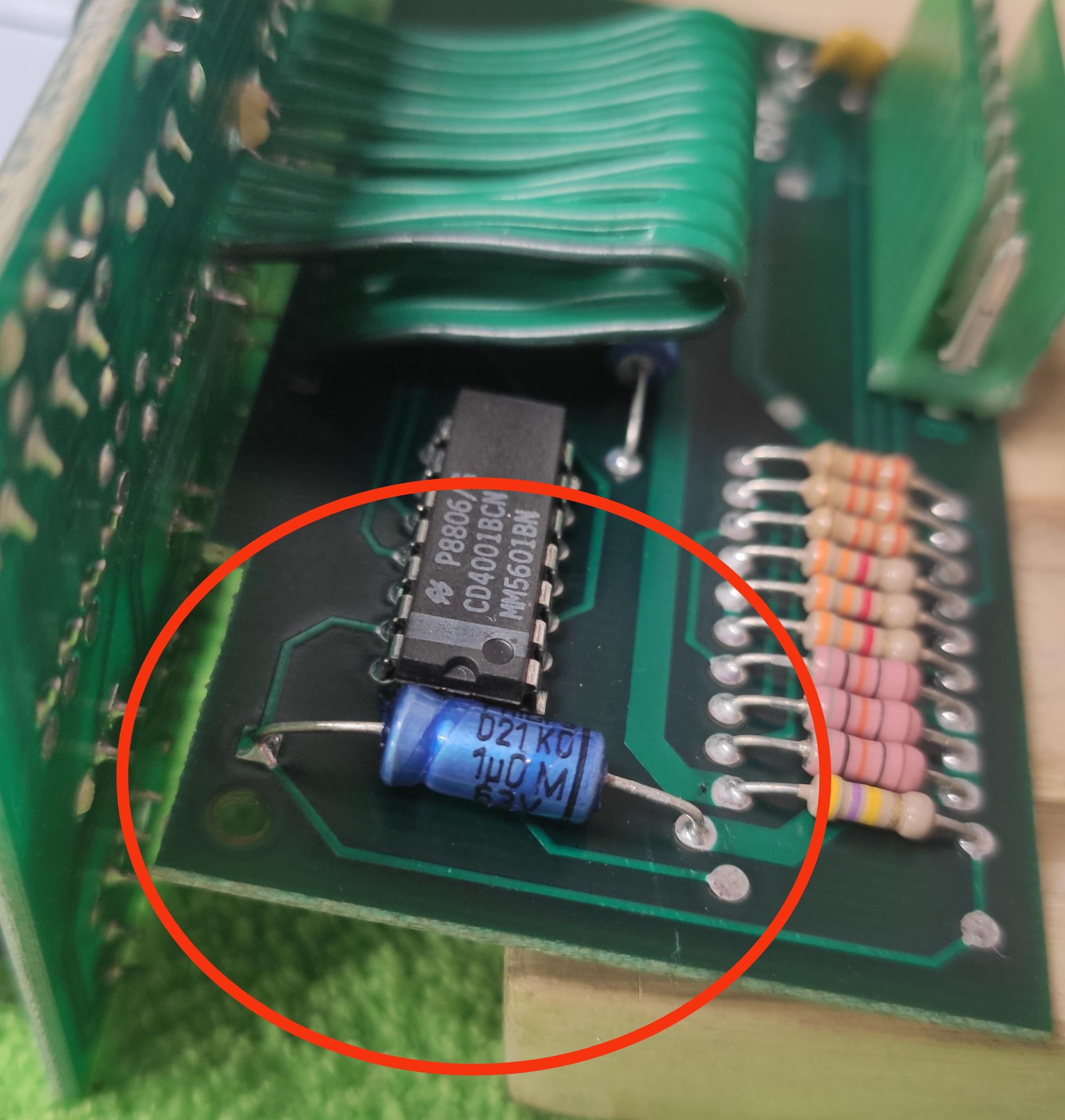

stevebrown Inserito: 14 gennaio 2022 Segnala Inserito: 14 gennaio 2022 Buongiorno, non sono molto esperto in materia ma avrei necessità di sostituire questo condensatore. Come faccio a capire il negativo? Suppongo sia la parte contrassegnata dall'anello nero. Chiedo conferma per non fare pasticci. Grazie molte a chiunque vorrà tendermi una mano.
Livio Orsini Inserita: 14 gennaio 2022 Segnala Inserita: 14 gennaio 2022 Si è il lato indicato dall'anello nero, hai anche una conferma indiretta dalla pista a cui è saldato il reoforo. probabilmente sul lato "oscusro" del condensatore trovi anche il segno del positivo.
Ctec Inserita: 14 gennaio 2022 Segnala Inserita: 14 gennaio 2022 3 minuti fa, stevebrown ha scritto: Suppongo sia la parte contrassegnata dall'anello nero Esattamente. Nei radiali, il negativo è l'esterno carcassa, a volte non è indicato con l'anello. L'importante è la ribaditura anteriore, che indica sempre il terminale positivo (che è evidentemente isolato dalla carcassa.
reka Inserita: 14 gennaio 2022 Segnala Inserita: 14 gennaio 2022 ma è un condensatore? io quelli che ho visto coi poli contrapposti avevano comunque la fascia con il meno stampato e la freccia che lo indica.. oltretutto non mi torna l'unità di misura
patatino59 Inserita: 14 gennaio 2022 Segnala Inserita: 14 gennaio 2022 (modificato) 8 minuti fa, reka ha scritto: non mi torna l'unità di misura E' un comunissimo condensatore radiale Philips da 1 uF, in alluminio. Osserva i reofori: Dal lato negativo, striscia nera, è chiuso, mentre dal lato del positivo è isolato ! Modificato: 14 gennaio 2022 da patatino59
reka Inserita: 14 gennaio 2022 Segnala Inserita: 14 gennaio 2022 come mai non indicano i Farad come unità di misura?
stevebrown Inserita: 14 gennaio 2022 Autore Segnala Inserita: 14 gennaio 2022 Grazie di cuore a tutti!
Dumah Brazorf Inserita: 14 gennaio 2022 Segnala Inserita: 14 gennaio 2022 E' un condensatore, è scontato siano Farad o sottomultipli. E poi mi sa che quel condensatore è dalle parti del 1988 se ho inteso giusto la serigrafia del CD4001 per cui altri tempi, standard diversi da oggi.
reka Inserita: 14 gennaio 2022 Segnala Inserita: 14 gennaio 2022 sì era più che altro una curiosità, volevo capire che indica la O (o D che sia)
Ctec Inserita: 14 gennaio 2022 Segnala Inserita: 14 gennaio 2022 4 minuti fa, reka ha scritto: volevo capire che indica la O E' l'indicazione europea senza virgole. L'indicazione è 1u0, cioè 1,0uF. La si usa anche per le resistenze (vedi 4k7 anziché 4,7k oppure 5R6 invece di 5,6 ohm) e per altri condensatori (2n2 anziché 2,2n) A me piace moltissimo, usa il moltiplicatore come separatore decimale.
stevebrown Inserita: 14 gennaio 2022 Autore Segnala Inserita: 14 gennaio 2022 2 ore fa, Dumah Brazorf ha scritto: E' un condensatore, è scontato siano Farad o sottomultipli. E poi mi sa che quel condensatore è dalle parti del 1988 se ho inteso giusto la serigrafia del CD4001 per cui altri tempi, standard diversi da oggi. Confermo. È il check control di una vettura dproprio dell'88
del_user_293569 Inserita: 14 gennaio 2022 Segnala Inserita: 14 gennaio 2022 (modificato) 2 ore fa, stevebrown ha scritto: Confermo. È il check control di una vettura dproprio dell'88 Mitica Alfa 75 !!!!! Mi sembrava di averlo già visto quel circuito con quel condensatore! Cambia anche l'altro condensatore ! controlla la tensione dello stabilizzatore 7805. Modificato: 14 gennaio 2022 da Francesco_54
stevebrown Inserita: 16 gennaio 2022 Autore Segnala Inserita: 16 gennaio 2022 Il 14/1/2022 alle 15:53 , Francesco_54 ha scritto: Mitica Alfa 75 !!!!! Mi sembrava di averlo già visto quel circuito con quel condensatore! Cambia anche l'altro condensatore ! controlla la tensione dello stabilizzatore 7805. esatto! Fatto tutto. Montava un L4705, sostituito già che c'ero col 7805...Guarito!😍
