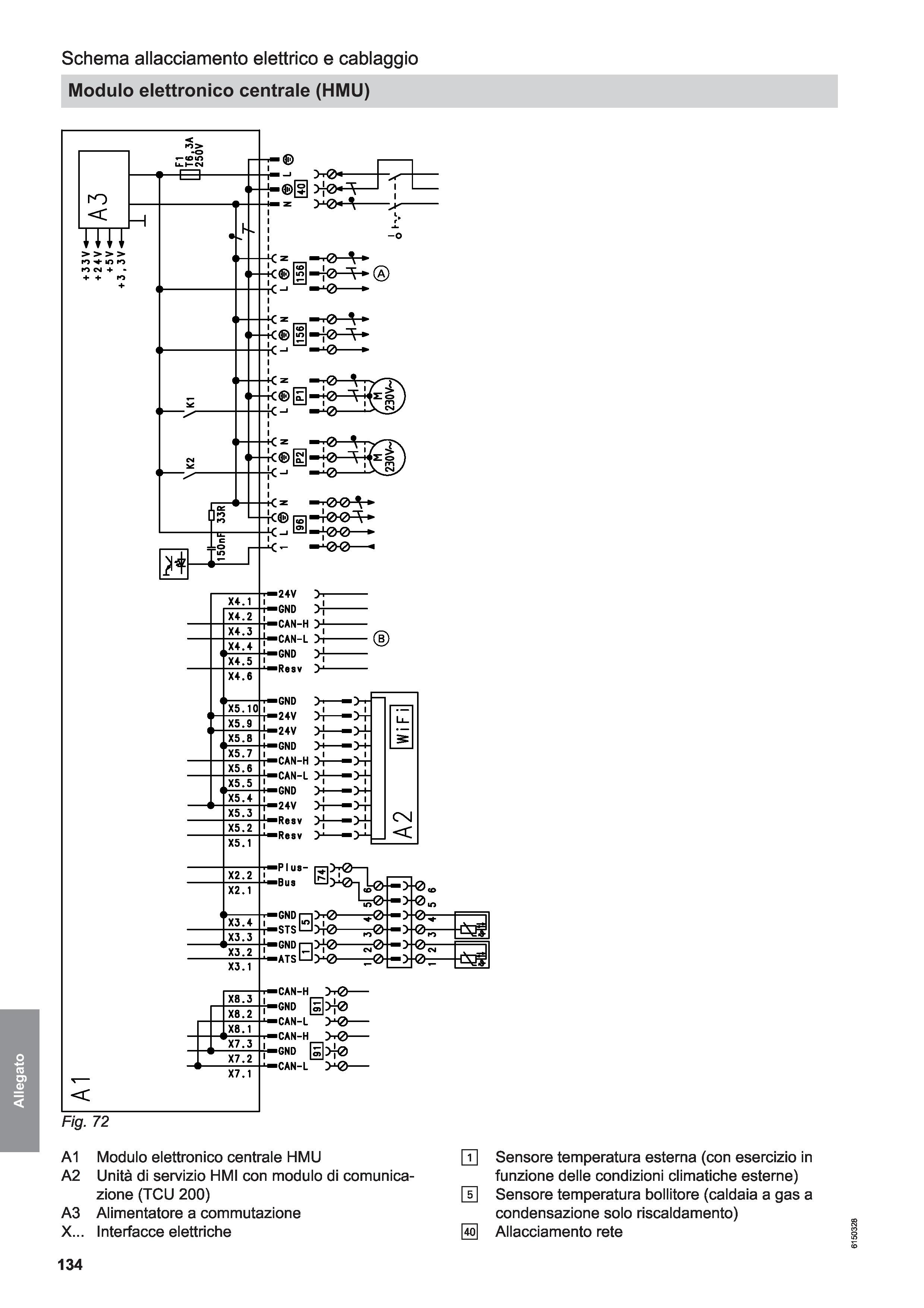

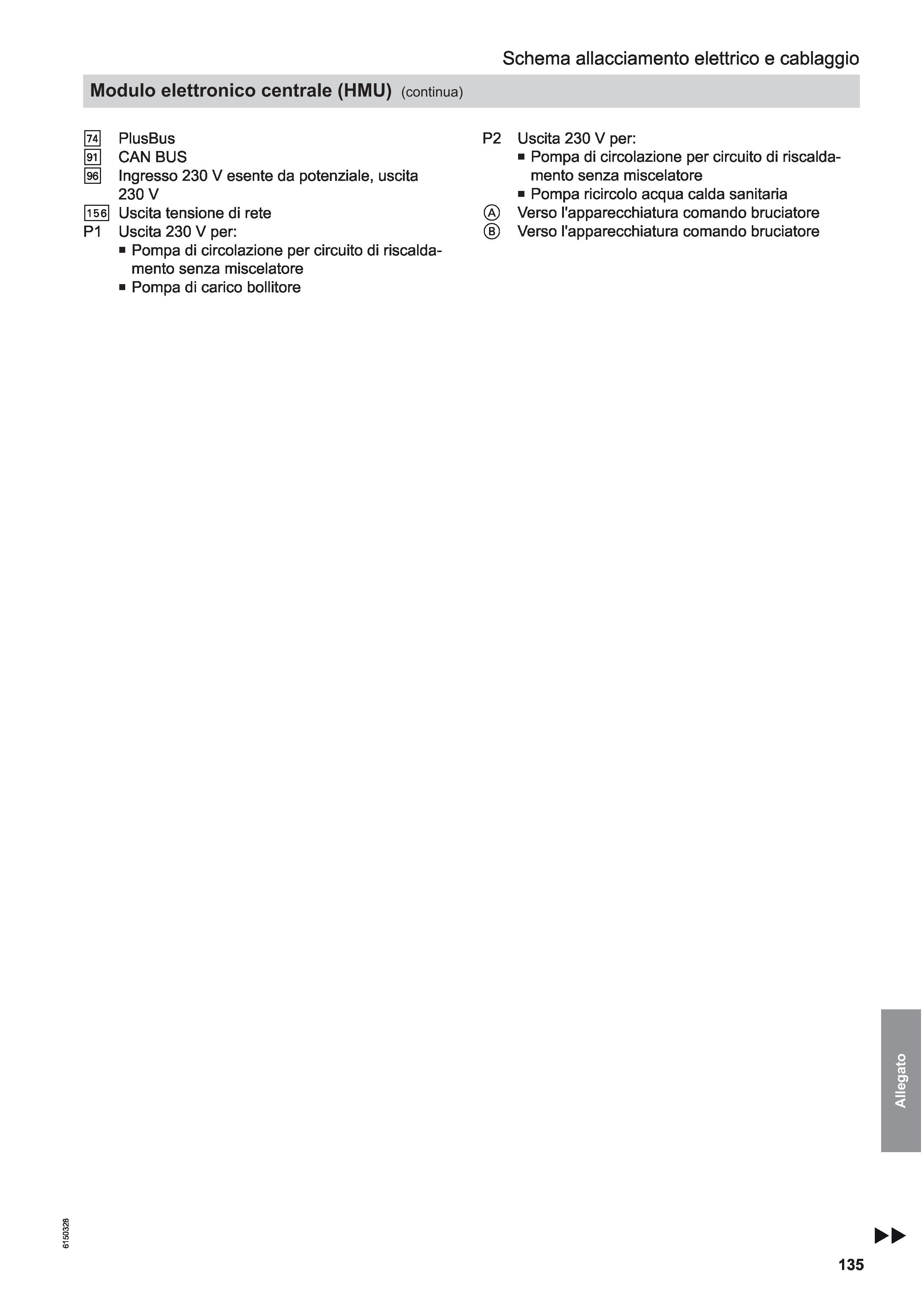

Viessmann Vitodens 200-W
Buongiorno a tutti , ho bisogno di pilotare una pompa esterna sul circuito di riscaldamento di una caldaia Viessmann Vitodens 200-W B2KF .
Quando la pompa interna caldaia funziona deve partire anche la pompa esterna , mi sapreste dire se collegando la pompa su P1 , come da schema allegato , la cosa possa funzionare , che parametri vanno eventualmente programmati per attivare l'uscita P1 .
Diversamente come si potrebbe gestire la pompa esterna , ringrazio anticipatamente per la collaborazione .
Niente ho scritto una boiata.
Il relè dovrebbe reggere 2 circolatori, alla peggio si può usare un altro relè ma mi pare eccessivo.
Modificato: da Dumah Brazorf
