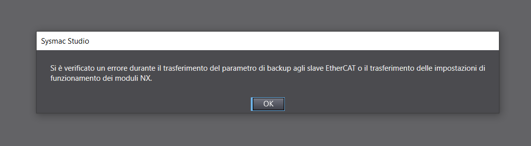

Errore UPLOAD CPU NJ501-1320 trasferimento parametro Backup slave Ethercat
Buongiorno,
ho fatto l'upload del programma ONline di una macchina composta da una CPU NJ501-1320 e da alcune periferiche EtherCat. Durante l'upload con Sysmac Studio appare il messaggio di errore:
Riesco a vedere il programma ed entrare in stato, ma ho sinceramente timore a fare modifiche e caricarle nel dispositivo con questa anomalia.
La mia paura è quella di non avere fatto un Upload completo Hardware e quindi di aver poi problemi ricaricando il tutto.
Qualcuno di voi sa da cosa può dipendere? E' effettivamente rischioso caricare una modifica software?
Grazie mille,
Non ho mai visto quel messaggio, mi spiace. Che sia legato a problemi di versione del software?
Hai provato a rifare la sincronizzazione e vedere il risultato, magari con tutte le spunte per selezionare tutte le aree.
Se il confronto ti dice che non ci sono differenze, puoi procedere.
Comunque, se senti Omron ti danno sicuramente la risposta
