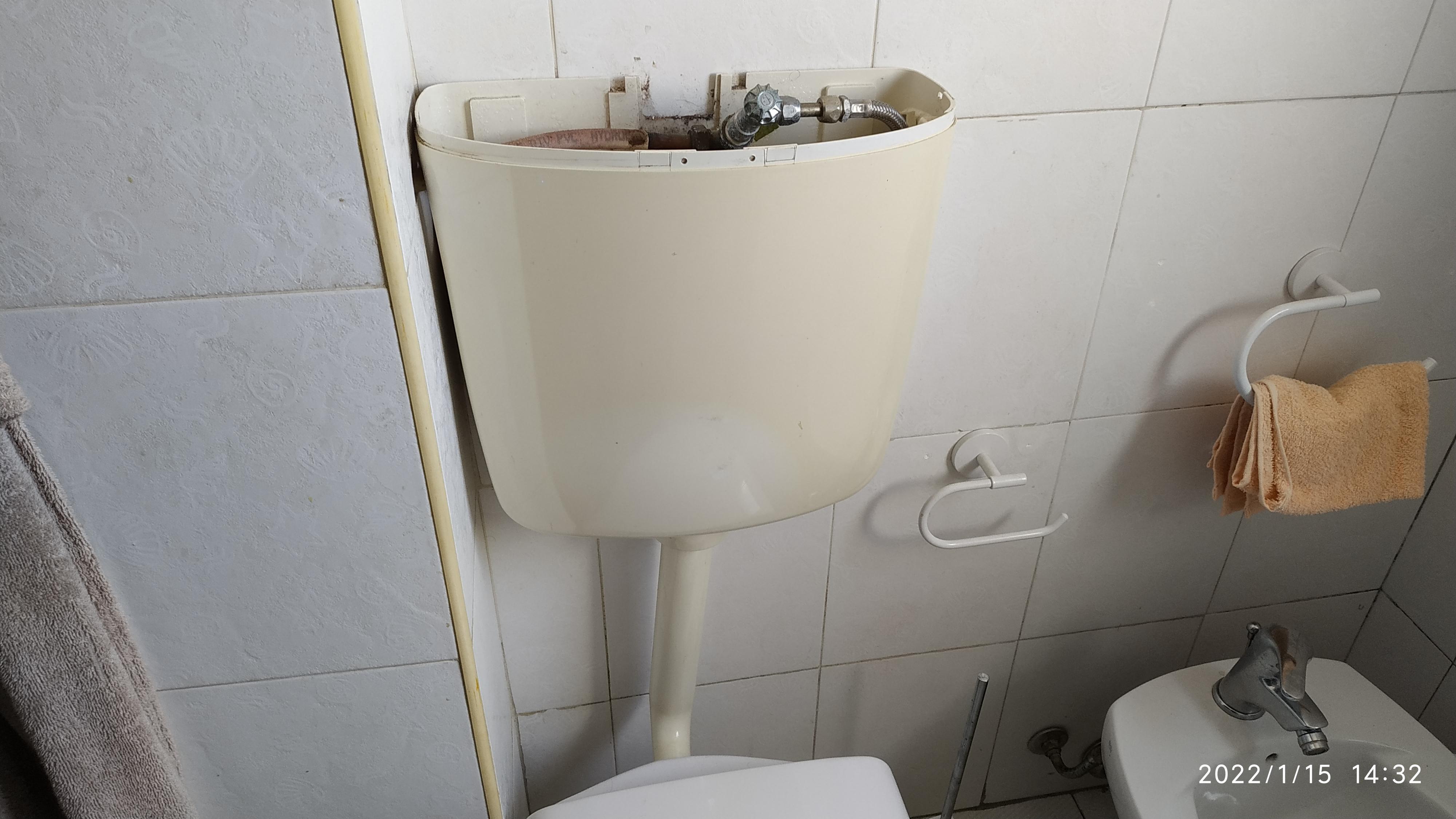

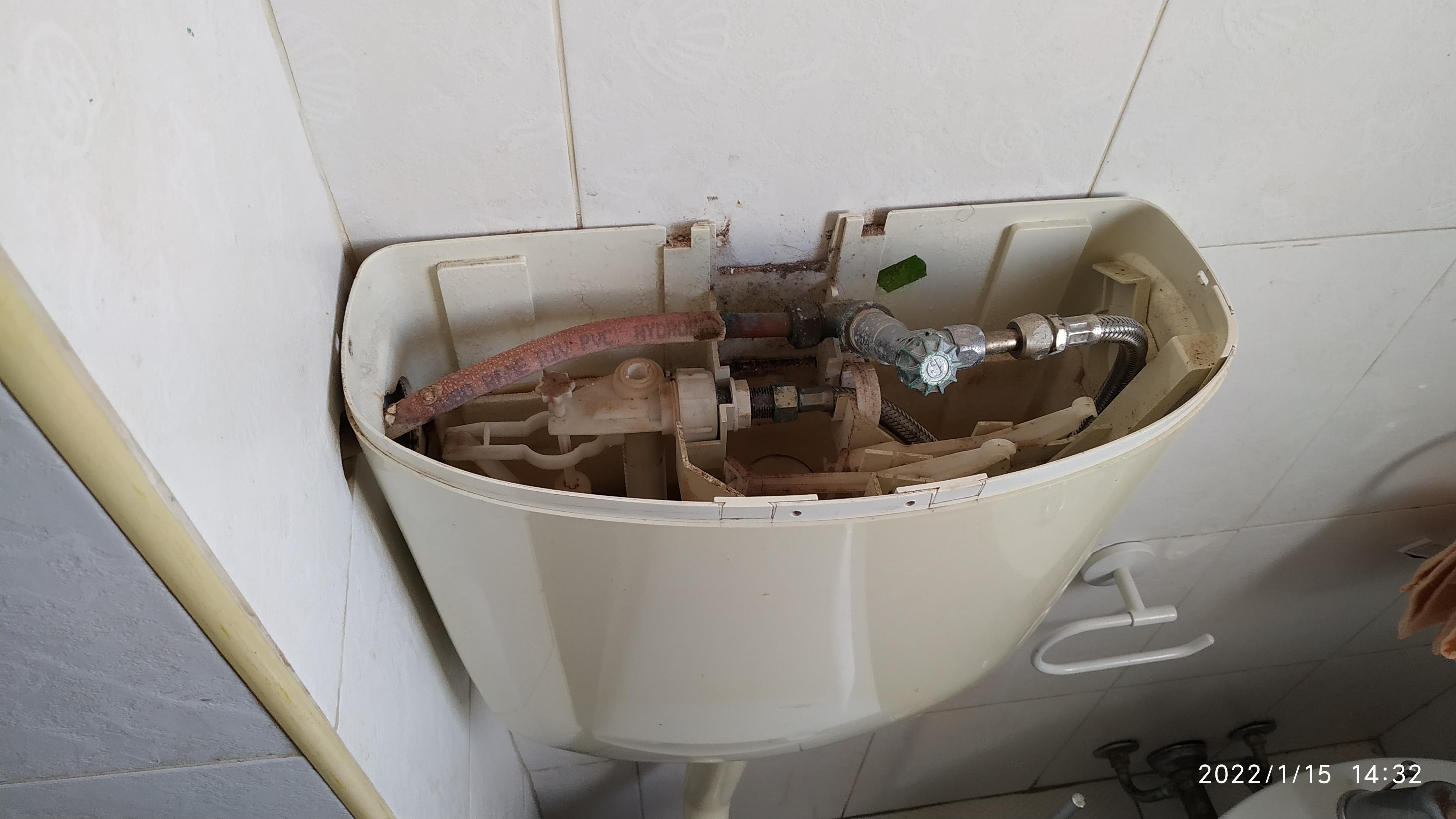

Cassetta bagno
Ciao a tutti
Volevo presentarvi un opera d'arte.. (vedi 1° alleagto)
Chiedevo come potere sostituire la cassetta del gabinetto e tirarmi fuori da questo guaio, come prima cosa direi di trovare la stessa identica cassetta, cosi facendo potrei replicare il pasticcio (per non dire altro) che è stato tentato di fare, a voi i consigli, ciao
Non sono un idraulico ma credo che tu debba procedere acquistando una cassetta il più simile possibile a questa, e visto che devi smontare il raccordo per sfilare e infilare il tubo nella cassetta, credo sia necessario un nuovo raccordo a stringere per il tubo di rame.
Domenico Maschio
Ma perchè la vuoi sostituire ?
è guasta ,perde ?
Purtroppo devi rifare una cosa simile, casomai metti il galleggiante a destra e il rame lo accorci mettendo un rubinetto e poi vedi dove passare per raggiungere il galleggiante
usando del rame da 10 cosi puoi fare la forma che vuoi
Si è da sotituire.... il fatto e che non trovo roba simile con spazio vuoto verso l'alto della cassetta. Ho visto in giro ma in alto ci sono galleggianti e robe strane, adesso resta un casino da fare, mi chiedevo se con un lavoro del genere possano rilasciare la conformità.... Bah, ciao
16 ore fa, Eolox ha scritto:
Si è da sotituire.... il fatto e che non trovo roba simile con spazio vuoto verso l'alto della cassetta. Ho visto in giro ma in alto ci sono galleggianti e robe strane, adesso resta un casino da fare, mi chiedevo se con un lavoro del genere possano rilasciare la conformità.... Bah, ciao
La conformita' ?
Perché viene Mattarella ad usare il bagno a casa tua?
Ma trovarne una ( e piu' stretta se ne esistono)da applicare un po' piu' in basso di modo da lasciare libera l' uscita del carico dell' acqua e al limite collegarlo dalla parte opposta con un flessibile un po' lungo?
Porcata?
Modificato: da teo kojak
Sono in affitto e dovrebbero rilasciare la dichiarazione, senza quei documenti non potrebbero affittare....
1 ora fa, Eolox ha scritto:
Sono in affitto e dovrebbero rilasciare la dichiarazione, senza quei documenti non potrebbero affittare....
In un mondo perfetto....si
Se paghi l'affitto falla sostituire al proprietario
hehhehe è mio padre, in teoria si pagherebbe l'affitto, ma hai voglia di lamentarti quando la casa e del papà, se era sotto ricatto dell'affitto si era già mosso..... byz
