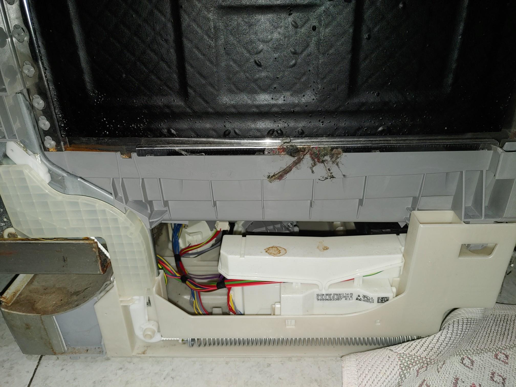

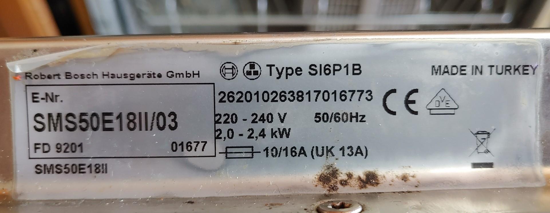

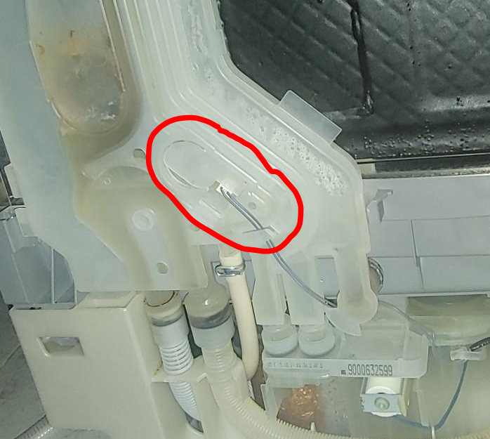

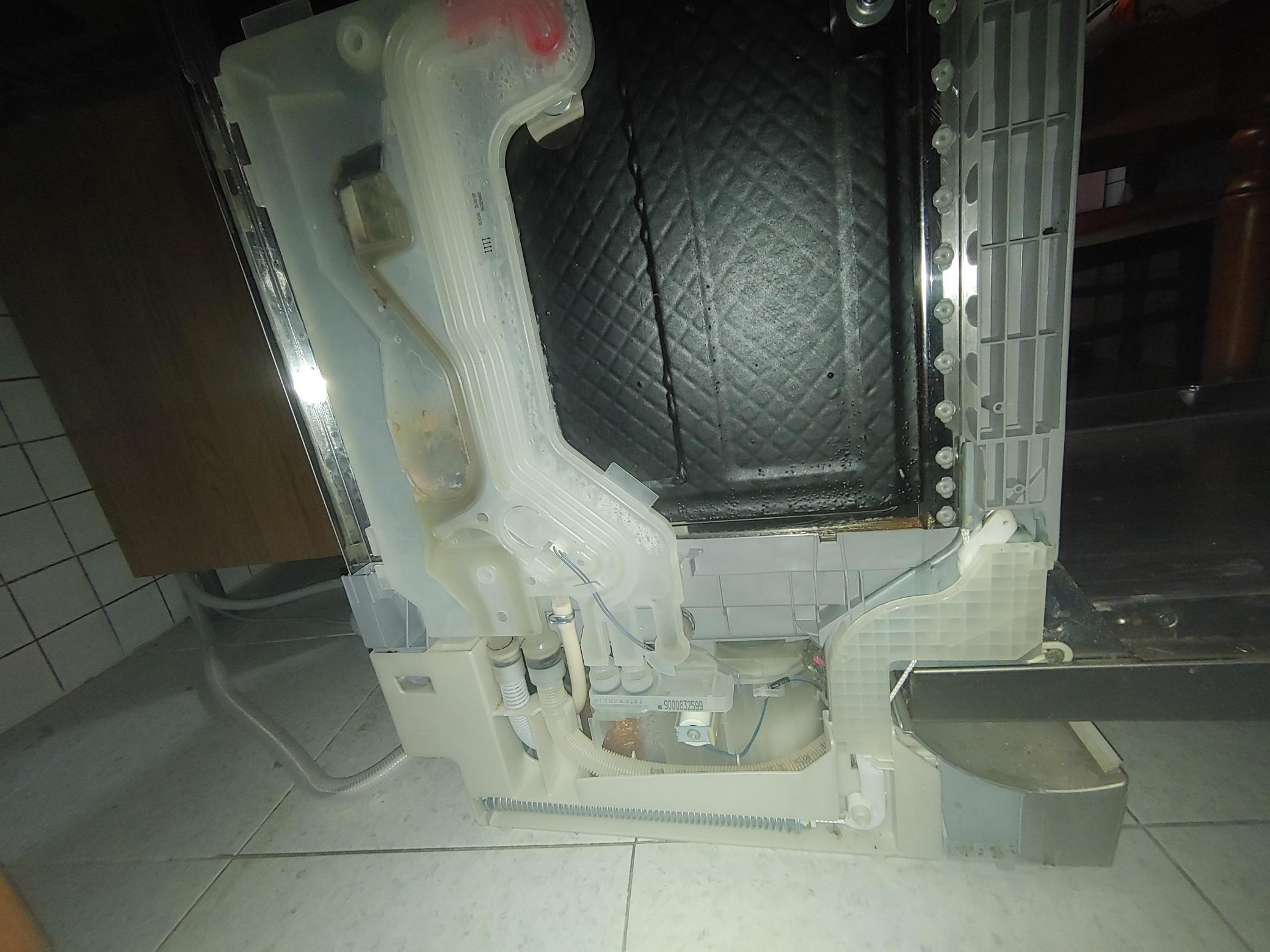

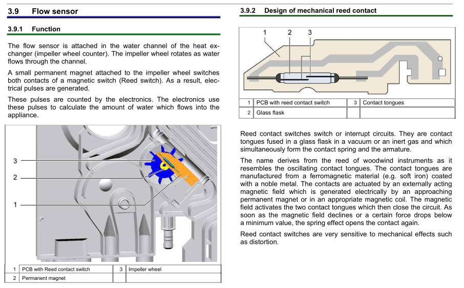

Strosek Inserito: 15 gennaio 2022 Segnala Share Inserito: 15 gennaio 2022 Salve a tutti. Ho un problema su questa lavastoviglie. Faccio partire il ciclo di lavaggio, dopo un minuto circa si accende la spia del rubinetto, dopo ancora un minuto circa, il timer passa da 2:54 a 0:01 ed alla fine si blocca definitivamente dando errore E14. La spia con l'icona del rubinetto rimane accesa. Qualcuno sa a cosa può essere dovuto? Ho controllato e pulito i filtri di aspirazione e scarico, senza esito. Grazie mille per i consigli! Link al commento Condividi su altri siti More sharing options...
perryfranz18 Inserita: 15 gennaio 2022 Segnala Share Inserita: 15 gennaio 2022 Ci dovrebbe essere una serigrafia sull'acciaio della porta in cui è inciso il codice del modello, riportalo, sarà più facile aiutarti. Devi seguire esattamente cosa fa la macchina, e14 indica un errore nel carico. imposta il programma, chiudi lo sportello e poi? cosa senti? la sequenza è: - scarico - carico - avvio pompa di lavaggio Link al commento Condividi su altri siti More sharing options...
Strosek Inserita: 16 gennaio 2022 Autore Segnala Share Inserita: 16 gennaio 2022 Grazie per ma risposta. La serigrafia è in allegato. La sequenza della lavastoviglie non è così lineare, almeno ai miei occhi. Se accendo, inizialmente parte la pompa di scarico per qualche secondo, pompando lavaggio per qualche secondo, quindi inizia a caricare acqua. Il rubinetto è aperto al massimo e sento fluire l'acqua attraverso l'elettrovalvola. Dopo 60 secondi circa si accende la spia con l'icona del rubinetto. Continua a caricare acqua ma inizia anche a scaricarla. Successivamente blocca l'ingresso di acqua, il contatore passa a 0:01, scarica l'acqua e finisce il ciclo dando l'errore E14. Link al commento Condividi su altri siti More sharing options...
UABC80 Inserita: 16 gennaio 2022 Segnala Share Inserita: 16 gennaio 2022 Secondo me è il flussimetro che non rileva più la quantità d'acqua in entrata e ciò fa entrare in gioco l'antiallagamento. Dovresti rimuovere il pannello sinistro della macchina e verificare prima connettori e cablaggi da e verso la scheda e poi il funzionamento del componente stesso. Se posti qualche foto penso che ne verremo a capo, perché se è come penso è un guasto tipico 😉 Link al commento Condividi su altri siti More sharing options...
perryfranz18 Inserita: 16 gennaio 2022 Segnala Share Inserita: 16 gennaio 2022 1 ora fa, Strosek ha scritto: ento fluire l'acqua attraverso l'elettrovalvola. se dopo poco quel momento apri lo sportello, quanta acqua trovi? 30 minuti fa, UABC80 ha scritto: è un guasto tipico esatto Link al commento Condividi su altri siti More sharing options...
Strosek Inserita: 16 gennaio 2022 Autore Segnala Share Inserita: 16 gennaio 2022 Anzitutto grazie per le risposte. In allegato le foto dei due lati. Riguardo alla domanda, dici che dovrei aprire lo sportello della lavastoviglie un attimo prima che si accenda la spia? Link al commento Condividi su altri siti More sharing options...
perryfranz18 Inserita: 17 gennaio 2022 Segnala Share Inserita: 17 gennaio 2022 14 ore fa, Strosek ha scritto: un attimo prima se si accende dopo 60 sec, tu a 35-40sec apri e guardi se c'è acqua e quanta Link al commento Condividi su altri siti More sharing options...
UABC80 Inserita: 17 gennaio 2022 Segnala Share Inserita: 17 gennaio 2022 Forse è solo una mia impressione, ma vedo degli intoppi nella tasca (lato sinistro)… Link al commento Condividi su altri siti More sharing options...
Strosek Inserita: 17 gennaio 2022 Autore Segnala Share Inserita: 17 gennaio 2022 Intoppi? Ho provato a fare la prova suggerita da Perryfranz e...magicamente la lavastoviglie è ripartita. Voi direte, tutto bene? Insomma. Perché questa cosa è già successa in passato. Va avanti qualche mese e poi si blocca di nuovo qualche giorno. E vorrei capire perché. Link al commento Condividi su altri siti More sharing options...
perryfranz18 Inserita: 17 gennaio 2022 Segnala Share Inserita: 17 gennaio 2022 In questo momento, Strosek ha scritto: .magicamente la lavastoviglie è ripartita che temperature usi? sciacqui la roba prima di metterla a lavare? così a naso, il tubicino del pressostato non se la passa bene (non ricordo se è presente) Link al commento Condividi su altri siti More sharing options...
UABC80 Inserita: 18 gennaio 2022 Segnala Share Inserita: 18 gennaio 2022 9 ore fa, perryfranz18 ha scritto: così a naso, il tubicino del pressostato non se la passa bene (non ricordo se è presente) Che io sappia lì c'è solo il flussimetro col suo bel contatto reed, che a volte si guasta. Secondo me prima bisognerebbe vedere se gli arriva abbastanza acqua e poi se il dispositivo funziona Link al commento Condividi su altri siti More sharing options...
Strosek Inserita: 19 gennaio 2022 Autore Segnala Share Inserita: 19 gennaio 2022 Normalmente uso il ciclo Eco 50° o Auto (55/65°). Non sciacquo le stoviglie prima di farle lavare, ovviamente rimuovo con un tovagliolo di carta il grosso dello sporco. Cosa si potrebbe fare oer verificare il flussimetro? E come posso controllare se arriva abbastanza acqua? Link al commento Condividi su altri siti More sharing options...
UABC80 Inserita: 20 gennaio 2022 Segnala Share Inserita: 20 gennaio 2022 Non ci hai detto quanta acqua c'è in vasca poco prima che faccia il difetto (posta foto). Comunque il flussimetro è questo affare: E questo è il principio di funzionamento: Andrebbe controllato visivamente e col tester se il cablaggio che va alla scheda è integro e quindi se c'è continuità (idem per il connettore, perché se non fa contatto bene non può comunicare alla scheda se entra acqua e quanta), poi eventualmente bisogna vedere se il flussimetro è integro e funziona, perché non è la prima volta che il contatto al suo interno si rompe Però prima, anche se non dovrebbe entrarci nulla perché da quello che ho capito scatta l'antiallagamento, verifica pure se il filtro del tubo di carico, dove si avvita al rubinetto, è pulito Link al commento Condividi su altri siti More sharing options...
Strosek Inserita: 21 gennaio 2022 Autore Segnala Share Inserita: 21 gennaio 2022 La lavastoviglie ha ripreso a funzionare, non posso controllare quanta acqua c'è dopo 40 50 secondi...nel senso che se anche lo controllassi, sarebbe evidentemente nornale. Da come si comporta inizio a pensare o al flussimetro che talvolta si blocca, o a un problema al cablaggio... Link al commento Condividi su altri siti More sharing options...
