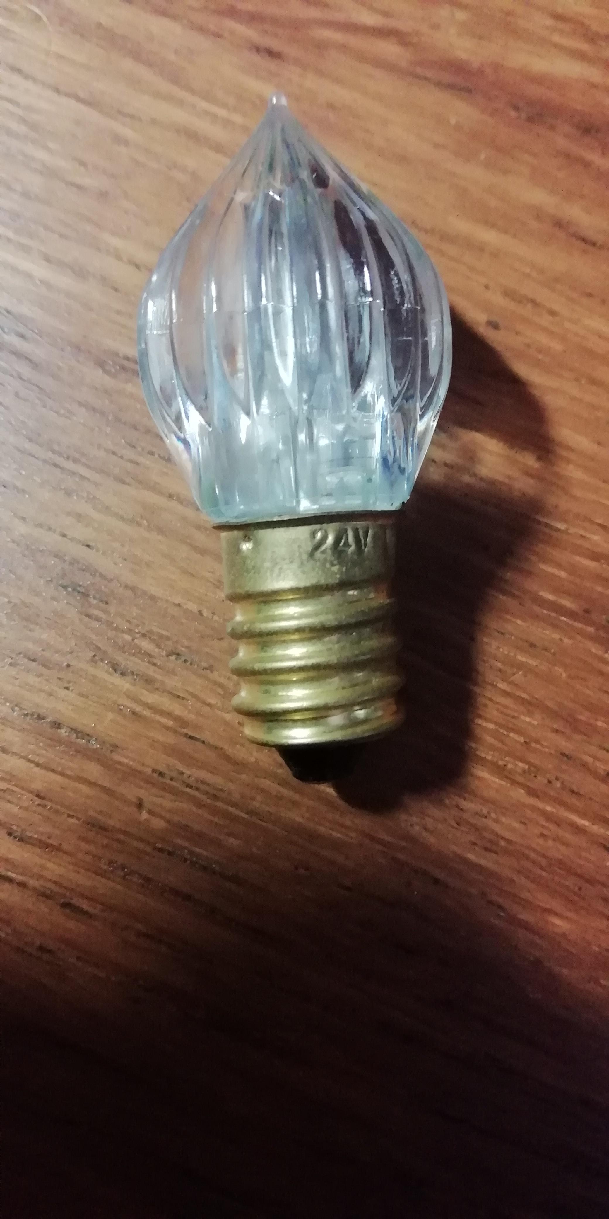

and.1974 Inserito: 15 gennaio 2022 Segnala Inserito: 15 gennaio 2022 Che tipo di lampadina è quella dell'immagine? Grazie!
Maurizio Colombi Inserita: 15 gennaio 2022 Segnala Inserita: 15 gennaio 2022 (modificato) Sicuramente è una lampada votiva e sicuramente è a 24 volt. L'attacco potrebbe essere E10 (molto facile), come E14 (raramente) e potrebbe essere ad incandescenza o a scarica. Modificato: 15 gennaio 2022 da Maurizio Colombi
and.1974 Inserita: 15 gennaio 2022 Autore Segnala Inserita: 15 gennaio 2022 21 minuti fa, Maurizio Colombi ha scritto: Sicuramente è una lampada votiva e sicuramente è a 24 volt. L'attacco potrebbe essere E10 (molto facile), come E14 (raramente) e potrebbe essere ad incandescenza o a scarica. E14 normale attacco piccolo per lampadine standard...solo che quella lampadina non va a 220V ma a 24?
Lorenzo-53 Inserita: 15 gennaio 2022 Segnala Inserita: 15 gennaio 2022 (modificato) Probabile sia una lampada votiva visto che nei cimiteri gli impianti sono a bassa tensione e a volte incorporano un circuito per farle sfarfallare simulando il lumino Modificato: 15 gennaio 2022 da Lorenzo-53
DavideDaSerra Inserita: 16 gennaio 2022 Segnala Inserita: 16 gennaio 2022 Confermo: lampadina da cimitero... a me l'attacco a occhio sembra E14.
and.1974 Inserita: 16 gennaio 2022 Autore Segnala Inserita: 16 gennaio 2022 10 ore fa, DavideDaSerra ha scritto: Confermo: lampadina da cimitero... a me l'attacco a occhio sembra E14. Infatti è E14, presumo led...produceva una sorta di luce color giallo ambra con effetto candela.
